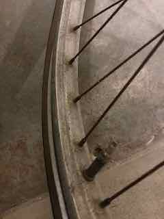

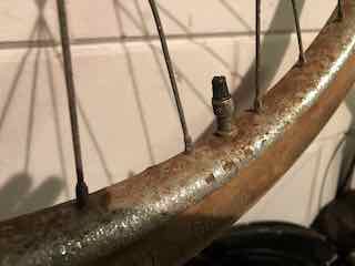

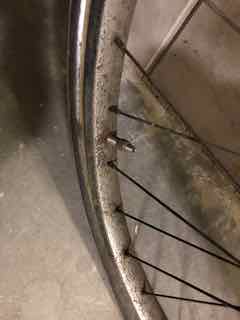

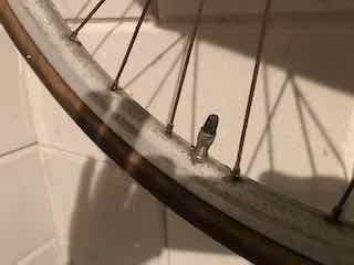

Om het weer op te bouwen naar een hele fiets heb ik twee donorfietsen gevonden, 1 Super de Luxe met terugtraprem en een damesframe met parallel buizen met trommelremmen. Alles toevallig ook uit 1950 gezien de jaartallen op de bovenste balhoofdlugs, de framenummers en de (resten van) transfers op de balhoofdbuis. En bij een het specifieke smalle neusje van het voorspatbord.
Maar beide fietsen hebben een verschillend voor- en achterwiel :( , een aluminium velg en (volgens mij) een vernikkelde stalen velg. Die laatste hebben ook nog eens een verschillende bolling in het profiel.
zie de foto's
Mijn vraag is welke velgen horen op een Super de Luxe Locomotief uit 1950?

Volgens mij moet het de velg van het type afgebeeld op de 2e foto zijn, ik meen van Rigida. Onlangs heb ik ook een super deluxe opgeknapt en daar zat ook 1 zo’n velg op en een niet originele van schothorst velg uit de jaren 80.
Ik heb mogelijk nog wel zo’n Rigida velg, compleet met naaf (voor of achter moet ik even checken) liggen. Interesse?

Ik zou voor die alu velgen gaan. Die zijn met poetsen te redden die rigida’s zijn er slecht aan toe.
Heb afgelopen zomer een Locomotief sport met parallel frame uit 1949 gekocht met alu velgen van Lepper.
Deze fiets heeft velgremmen. Was het niet zo dat de naaf of remsysteem de velg bepaalde. Dus dat er zowel rigida als Lepper velgen gebruikt werden?

Ik denk ook dat die Rigida velgen erg moeilijk weer netjes te krijgen zijn. En die aluminium velgen inderdaad wel met wat poetsen.
Daar ga ik dan maar mee beginnen. Ik bewaar de Rigida velgen wel voor je weet nooit.

Normaal hadden ze die bolle Rigida deco velgen. Maar aluminium Lepper velgen was een optie. Dus het kan allebei :)
