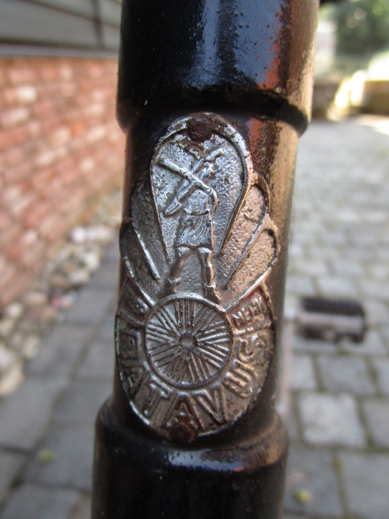

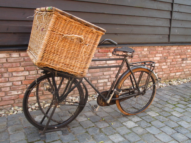

Tijdens Open Monumentendag 2023 was in een naburig dorp deze Batavus transportfiets te zien.
Westeinde 171, Hoekakk'n, Batavus  transportfiets, Balhoofdplaat, WtC 2023 S.jpg
'Gedep. merk', staat er bij op. Op de zitbuis zit ook nog een erg vervaagd transfer.
Is dit niet de hoogste transportfiets die er te koop was? Met 28 inch wielen en een framehoogte van 61 cm?
En liefhebbers en/of kenners, wat denkt u, is het bouwjaar voor of na 1945?
Overigens, niet gelet op framenummer, kettingwiel of naafinscripties. De schuur is overigens geen monument maar nieuwbouw.

De kroon van de voorvork die Batavus monteerde is typisch. Heb je daar een foto van?
Er staat een bouwjaar in de achternaaf. Als het achterwiel origineel is kan je daar het bouwjaar van de fiets aan zien. Misschien is er aan het balhoofdplaatje te zien uit welke periode dat werd gebruikt.
Het lijkt een fiets van na 1945 te zijn.
De framehoogte van 61cm is op uitzonderingen na de hoogste gebruikelijke framemaat.
Hogere frames voor transportfietsen zijn door mij nog nooit gevonden. Die zijn zeer waarschijnlijk óf op bestelling gemaakt, verbouwd óf het zijn zware toer- of dienstfietsen.

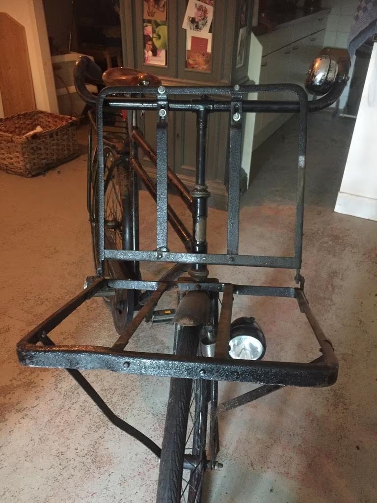

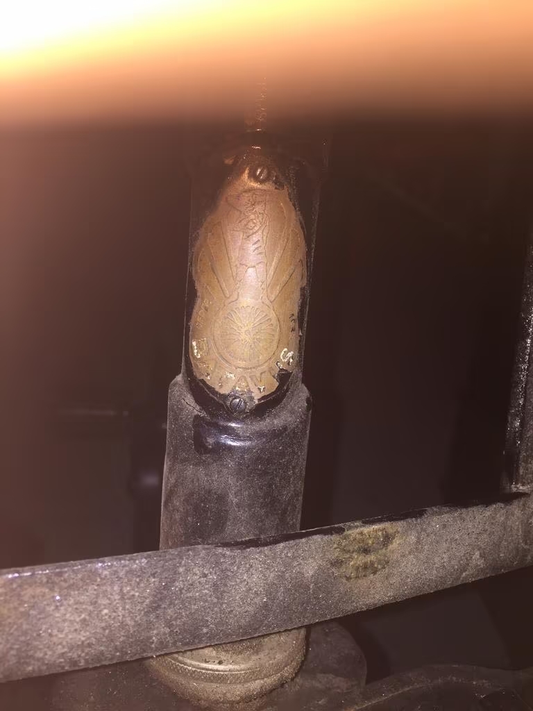

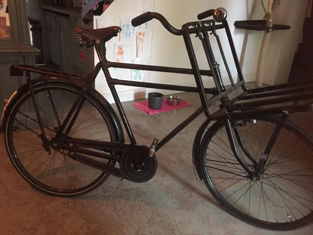

Batavus heeft tot in de jaren '40 verschillende balhoofdplaatjes gehad. Het is mij echter niet duidelijk welk balhoofdplaatje bij welke jaren hoort. Ik heb nog enkele Batavus transportfietsen voorbij zien komen met oudere modellen balhoofdplaatjes. Hier is er een van. Deze heeft bijna hetzelfde balhoofdplaatje, maar net wat anders in de details. Voordrager is ook een nieuwer model, van rond 1940.
