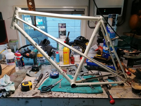

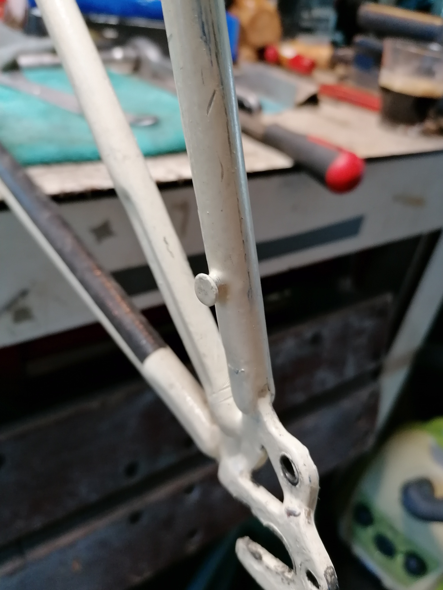

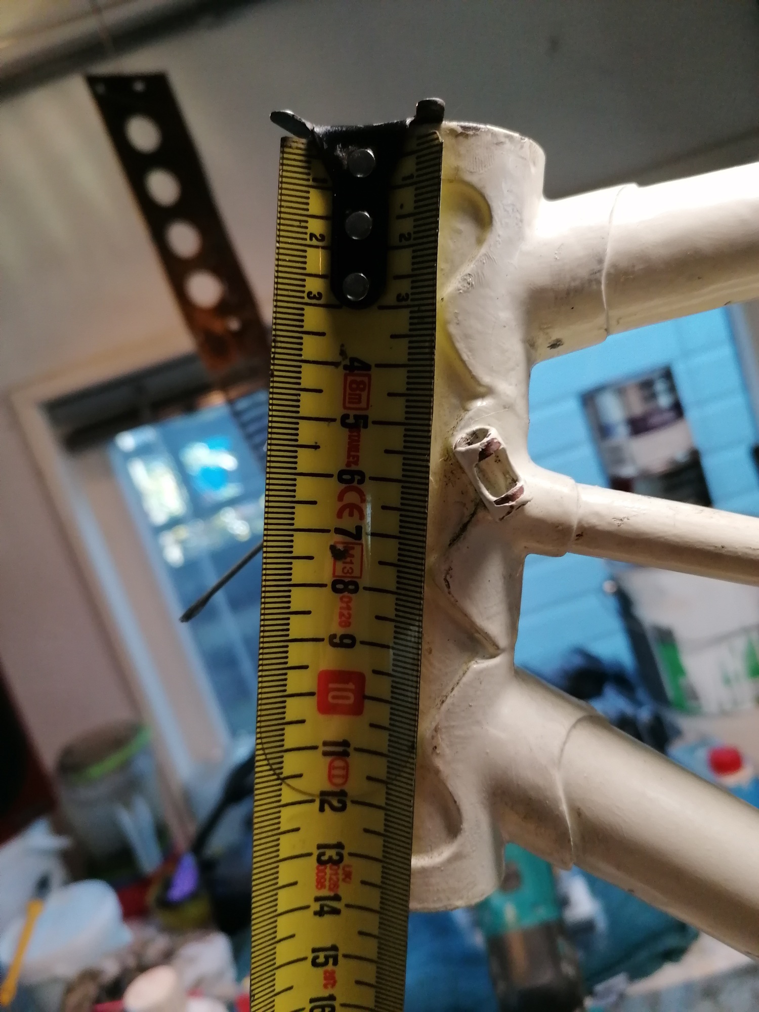

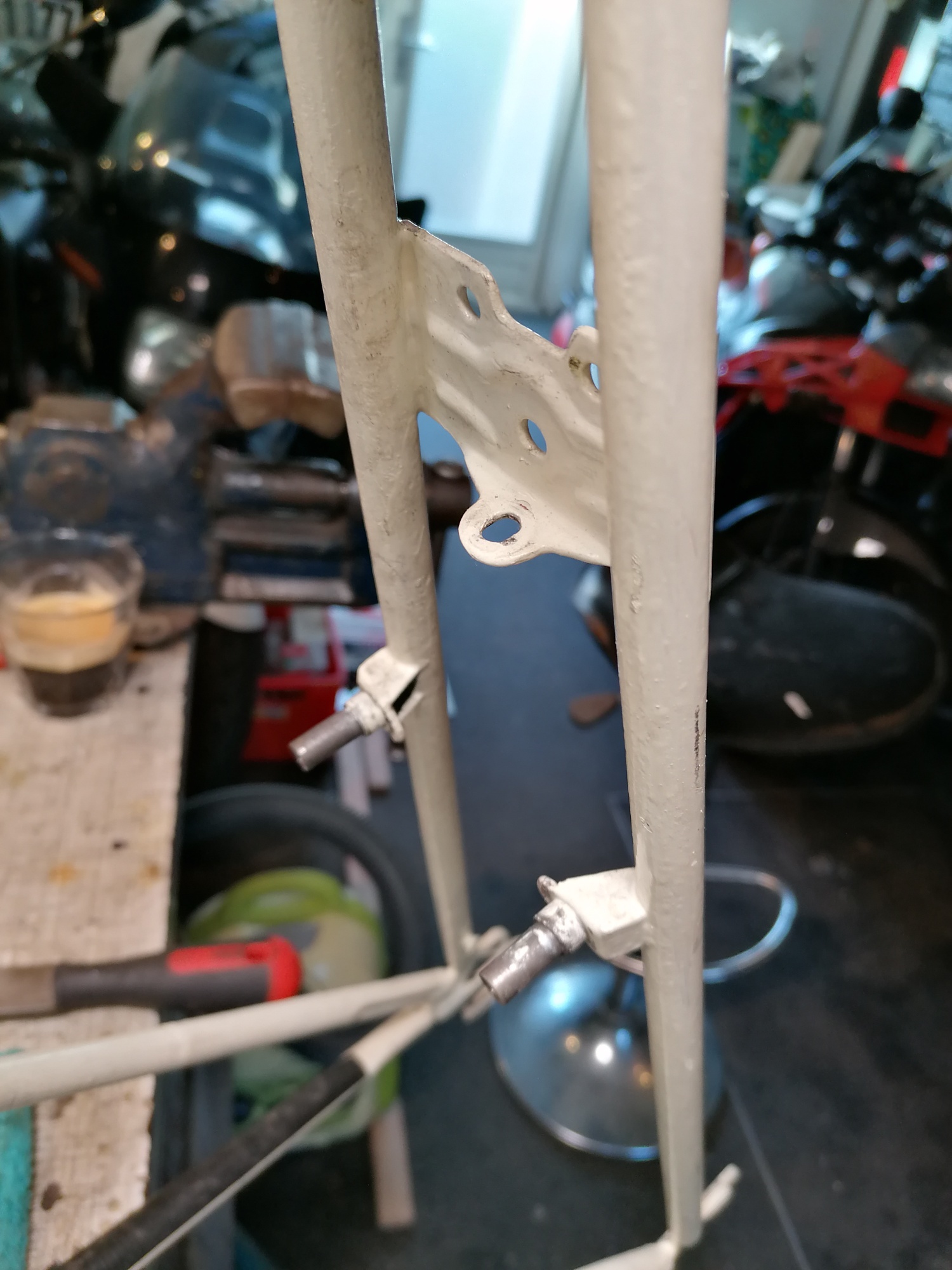

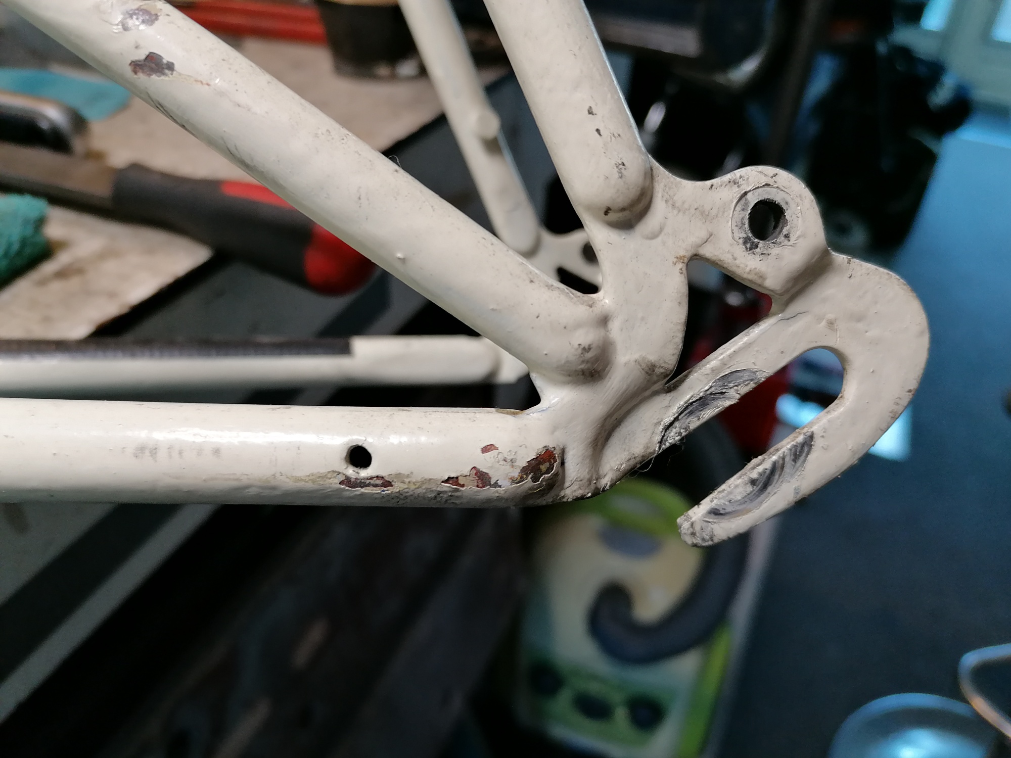

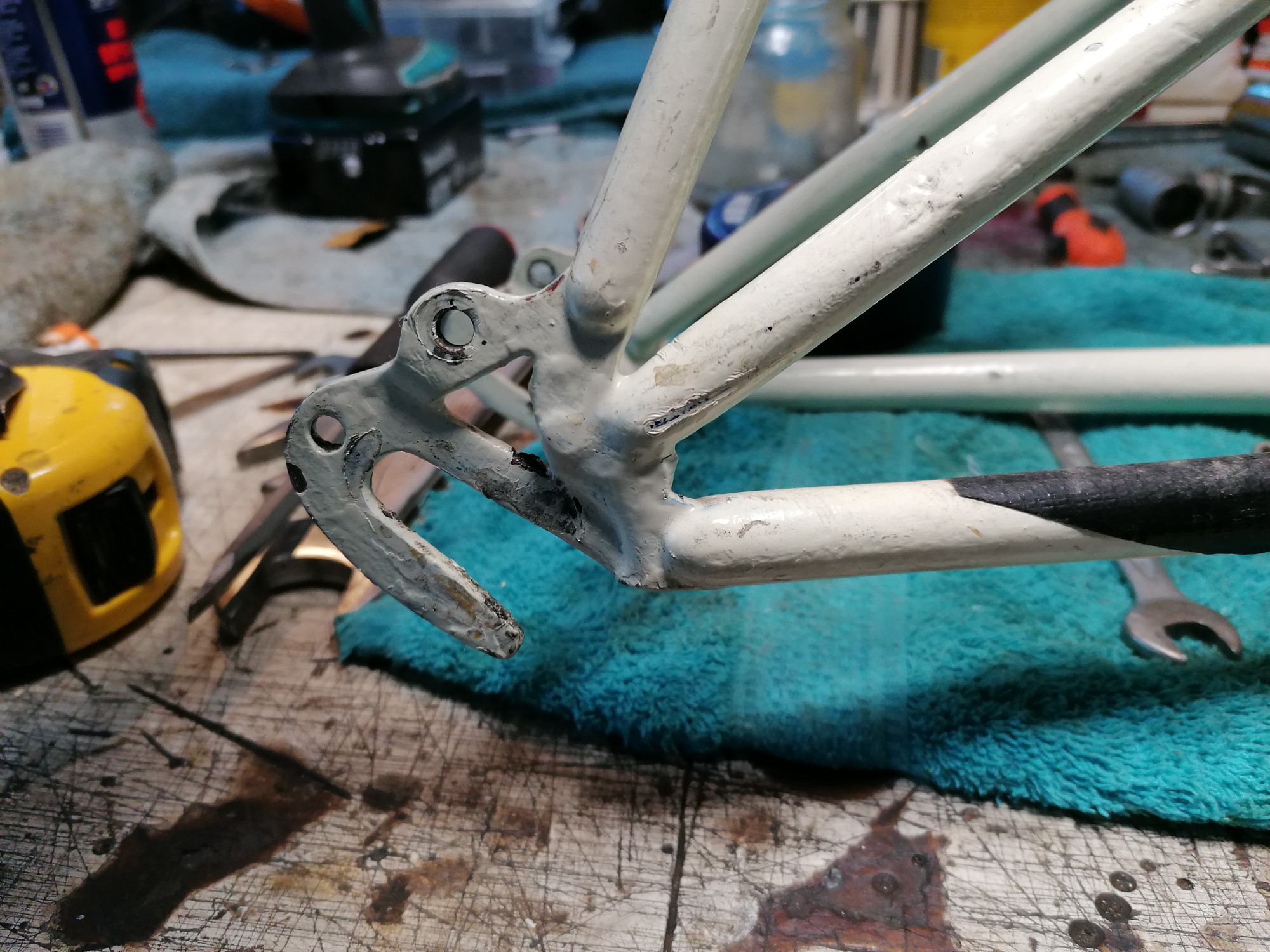

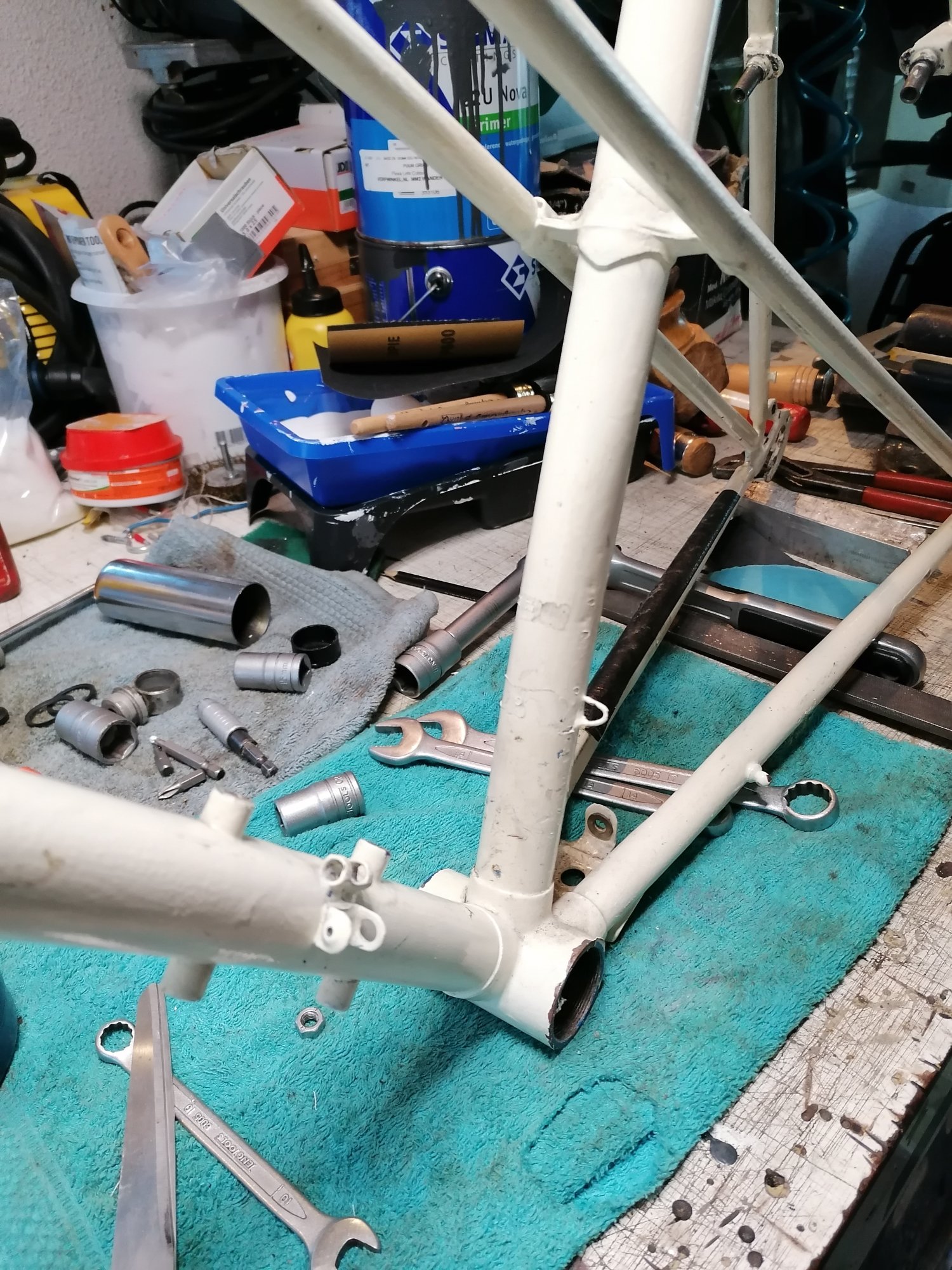

Ik heb vandaag een frame opgehaald waarvan ik graag de herkomst zou achterhalen. Plan is om er een randonneur achtige fiets van te bouwen. Het frame heeft een aantal kenmerken waardoor ik zelfbouw verdenk, maar op welke basis is mijn vraag. Iets uit de jaren 60/70? En waar is bijvoorbeeld het nokje voor op de binnenkant van de staande achtervork?
Ik zoek trouwens een passende voorvork voor deze fiets, het liefst met braze-ons aan de zijkant voor een rek, cantilever en oogjes voor spatborden. Excuus voor de overdaad aan foto's.

Het lijkt mij een Batavus uit 1970 met genderproblematiek.

Aan het nokje kun je de ketting ophangen als het wiel er uit gehaald wordt.
Hans

Ik zou op zoek gaan in frankrijk misschien op Tontonvelo.
Lijkt mij toch een Franse randonneur 650 B wielen Mafac cantilever remmen op de nokjes aan de achtervork

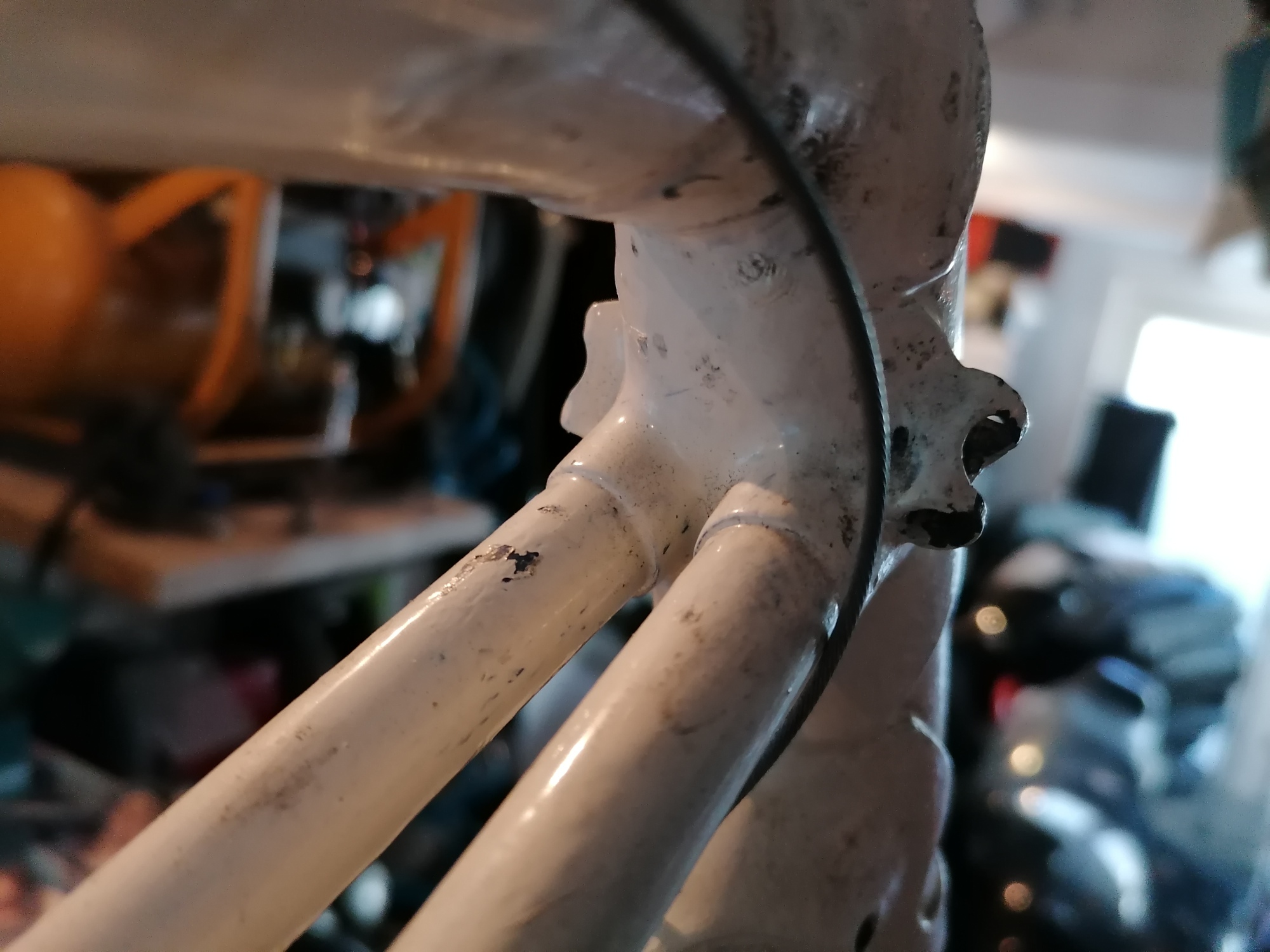

Zo te zien een keer gelast boven de rechter pat

Interessante vondst! Op het eerste gezicht een wat ouder frame waaraan de nodige modificaties zijn toegevoegd.
Ik zou zelfs nog wel wat meer foto's willen zien, vooral volledige beelden van beide zijden, zodat ik de logica van al die nokjes een beetje kan begrijpen.

Die cantilevernokken aan de binnenzijde van de staande achtervork zijn inderdaad bekend uit Frankrijk, vooral van Jo Routens, die dat min of meer standaard deed op zijn toerfietsen.
Ik ben zelf trouwens op dit moment wat aan het spelen met een Belgisch frame, waarvan de bouwer duidelijk geïnspireerd is geweest door de Franse meester:

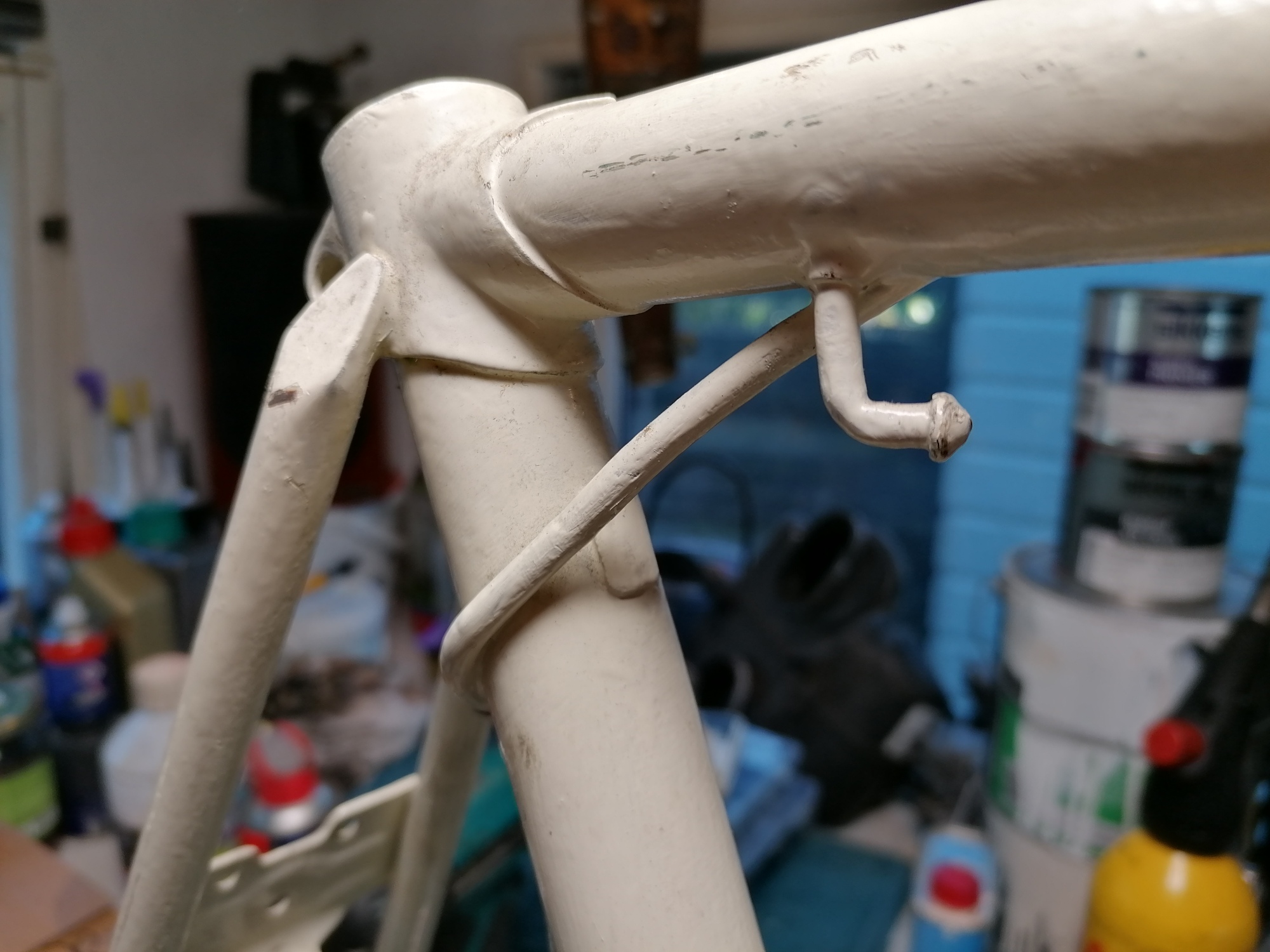

ik zal die maker nog even nakijken, ik heb ook gekeken naar modellen van de franse grootmeester waar jouw frame naar lijkt te zijn gebouwd. de kabelgeleider op de rechter bovenbuis lijkt mij wat op die herse gebruikt, maar daar stoppen de overeenkomsten ook wel. die cantilevers lijken me wellicht later toegevoegd, samen met alle andere nokken ed. wat je aan het bouwen bent heb ik qua looks ook voor ogen. zeker de alu gehamerde spatborden en bijpassende lamp ed. en de vork die er in zit zou ik ook graag ergens tegen komen. hij ziet er al erg 'vlot' uit ;) .

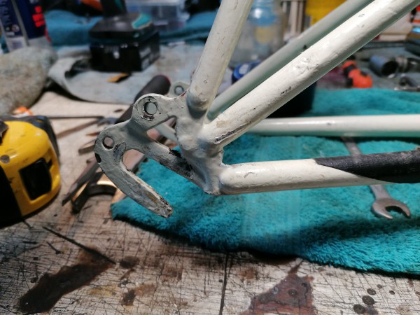

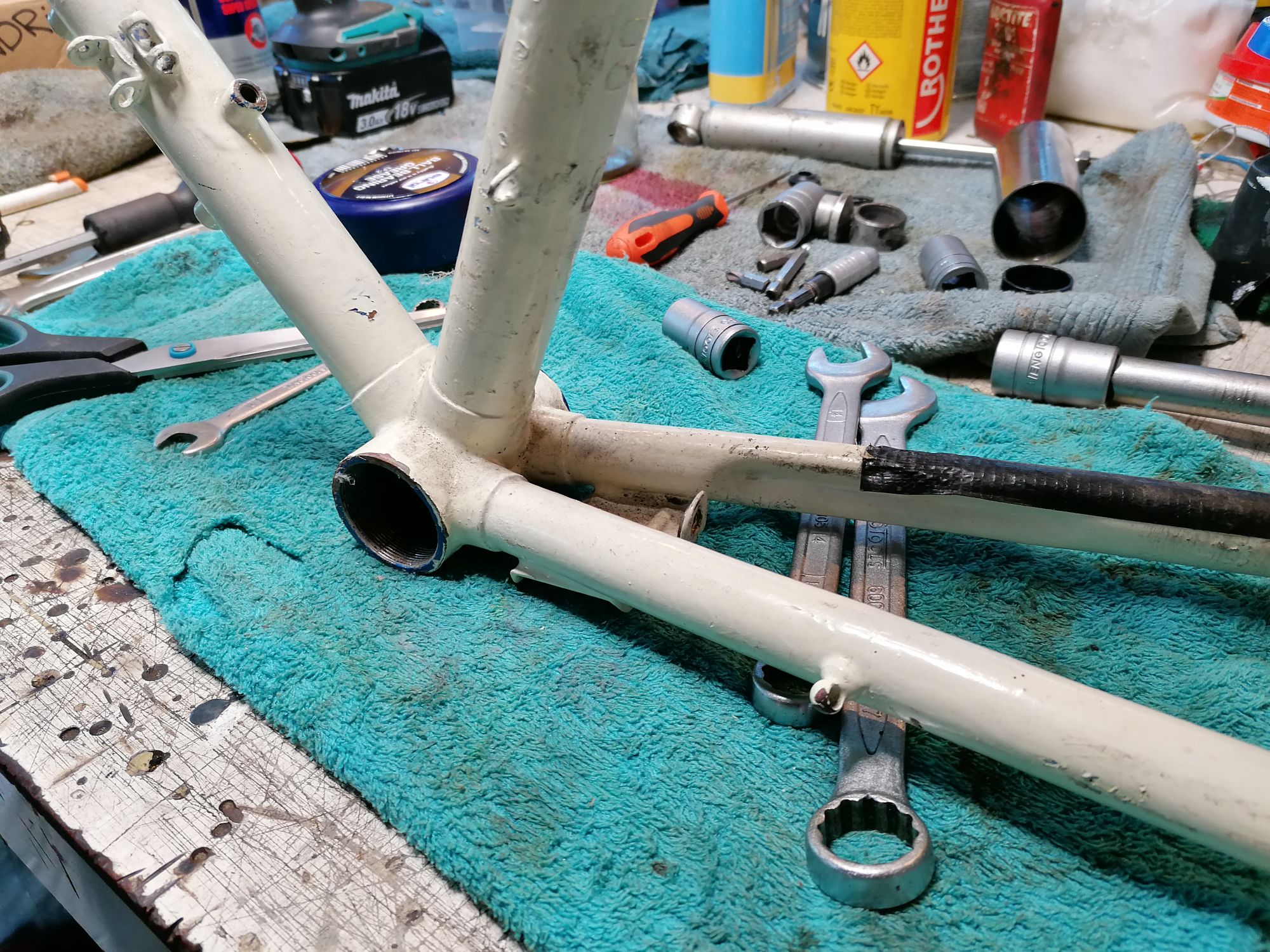

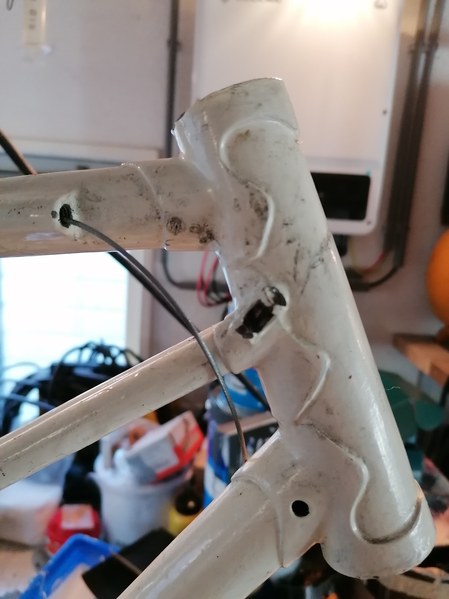

Dit is een foto van de linkerkant van het frame. Rechts heb ik even niet. Wat ik nu heb onderscheiden:
- een aantal nokken voor een schakelaar en kabel, en een haakje op de staande buis, waarschijnlijk voor een voorderailleur.
- een aantal kabelgeleiders vanaf het balhoofd tot de trapas. Ik zou denk voor een achterrem, maar er zitten al cantilevers achter.
- een soort oogje op de liggende vork. Lijkt op een oogje waar normaal een buitenkabel naar de achterderailleur gaat. Maar dan links?

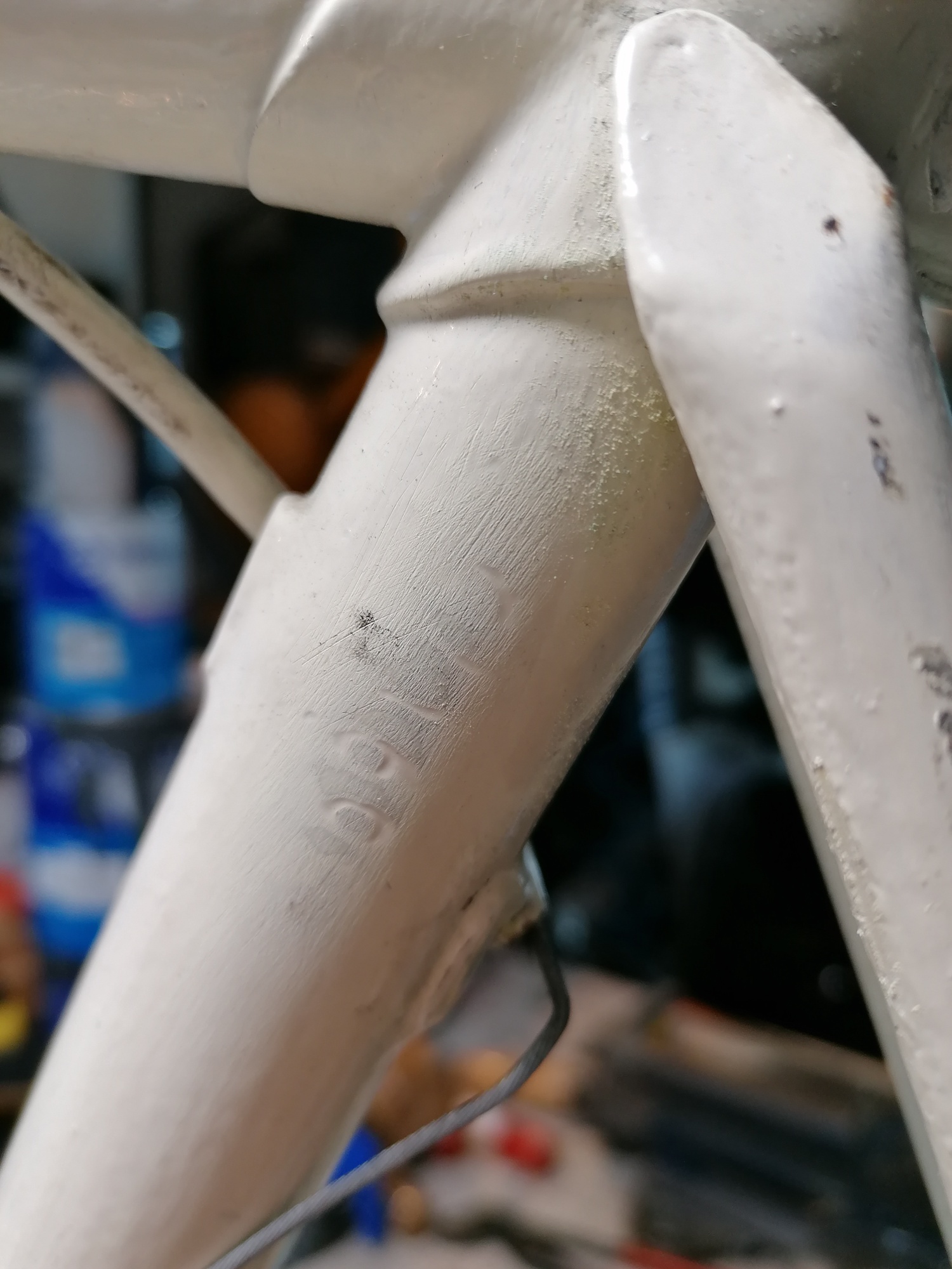

- lijkt een nummer te zijn ingeslagen bovenaan de zadelbuis
