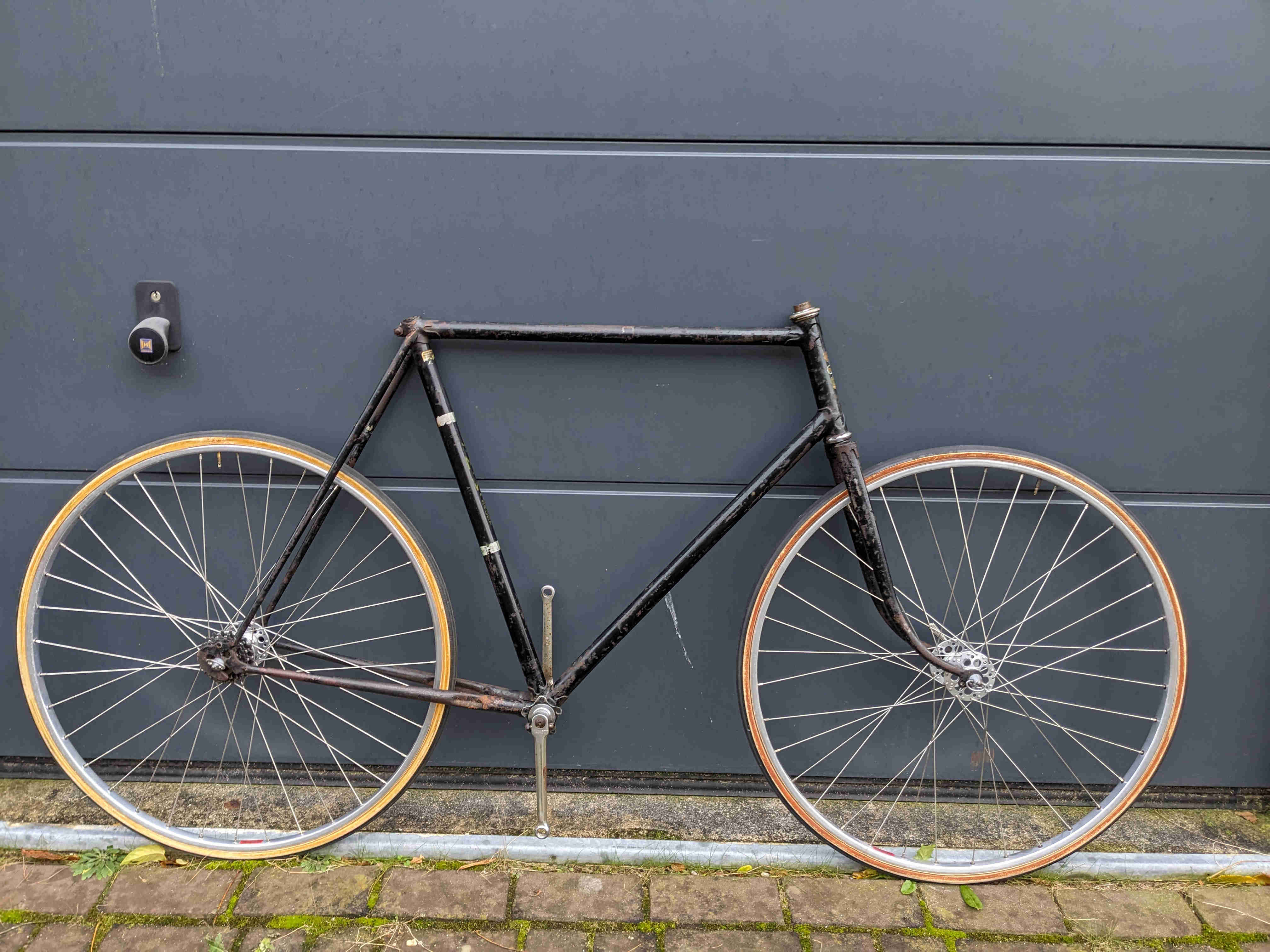

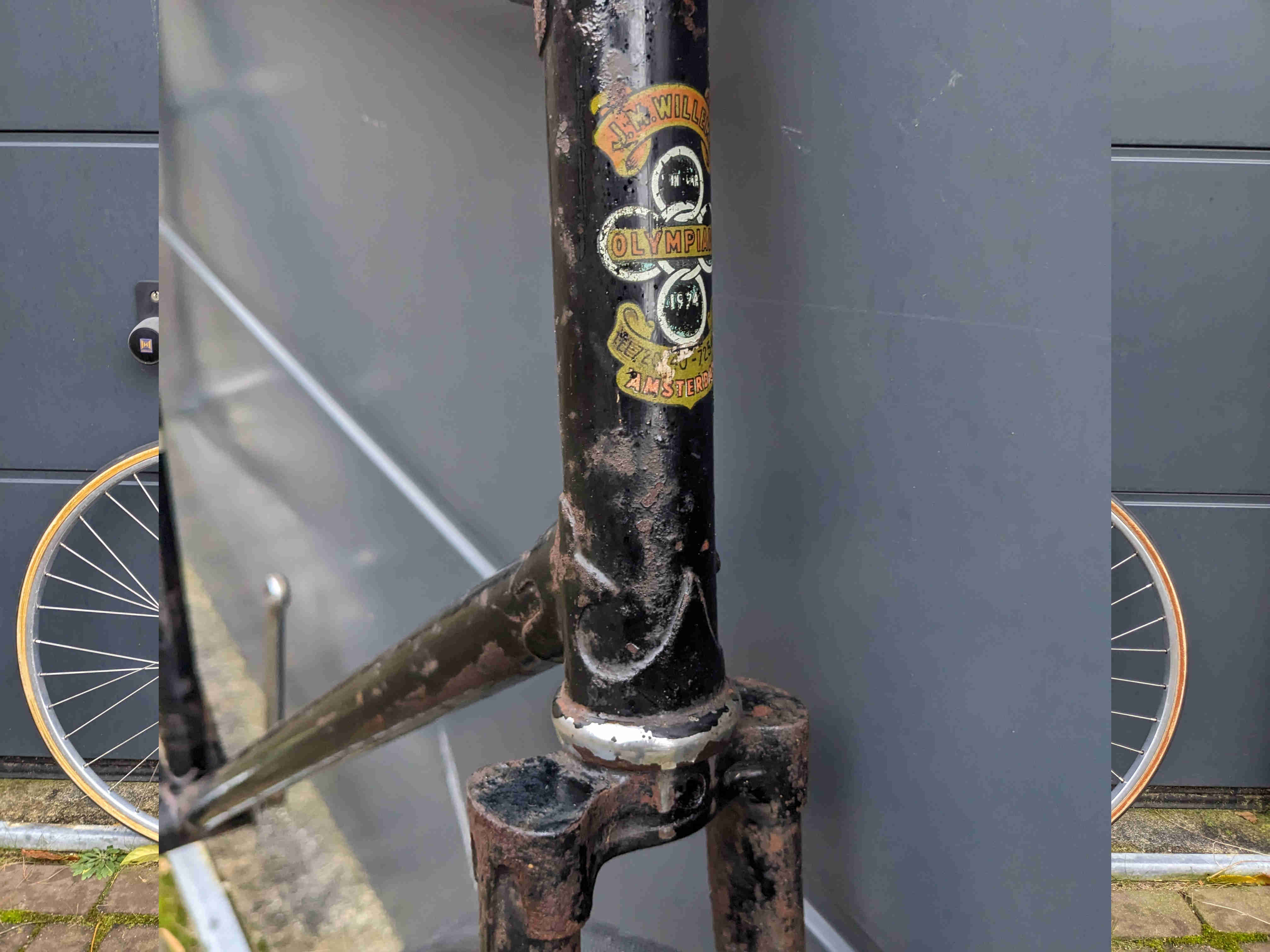

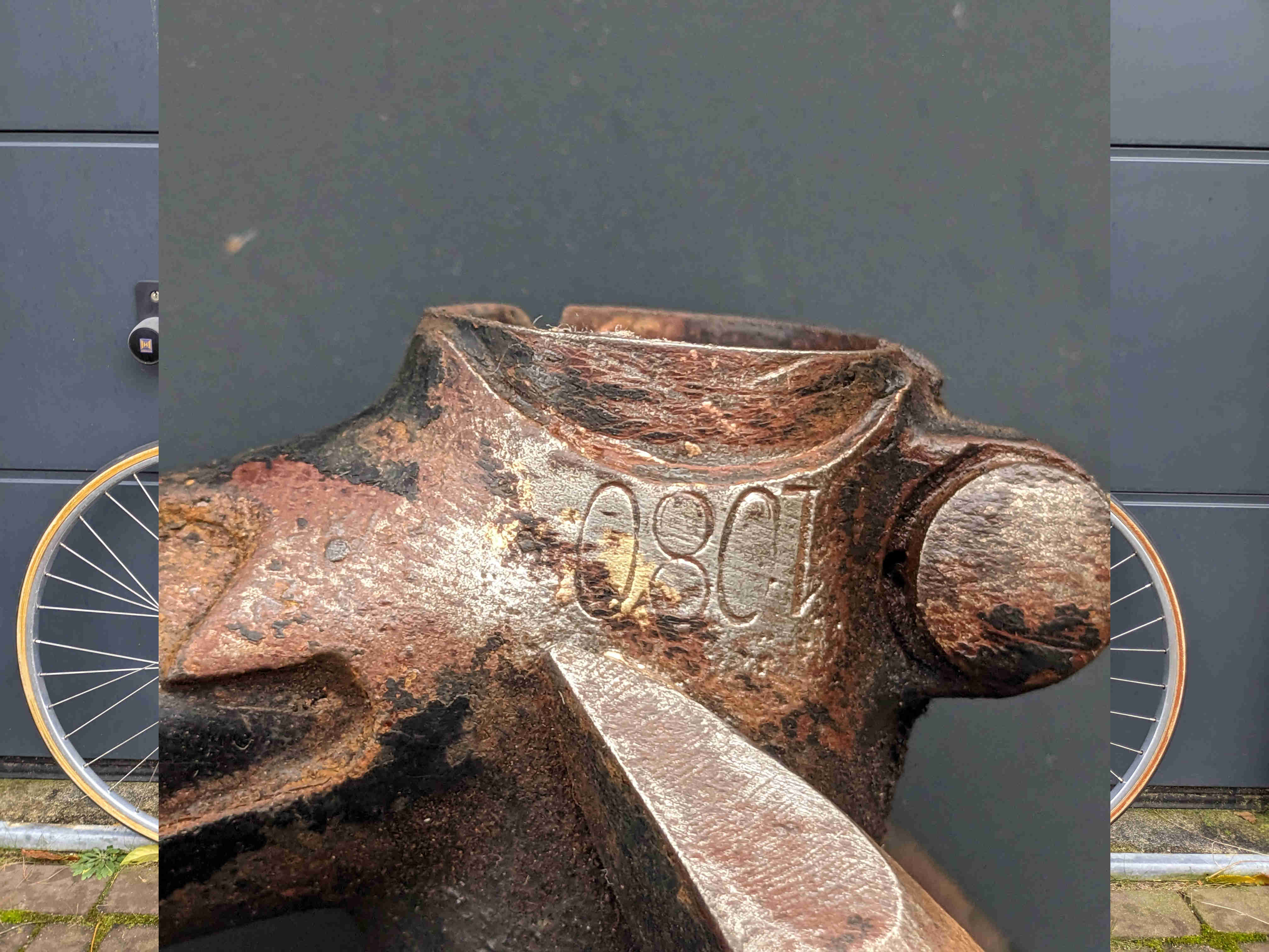

Graag zou ik willen weten welk merk dit frame is.

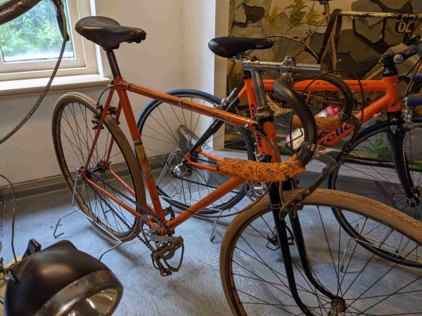

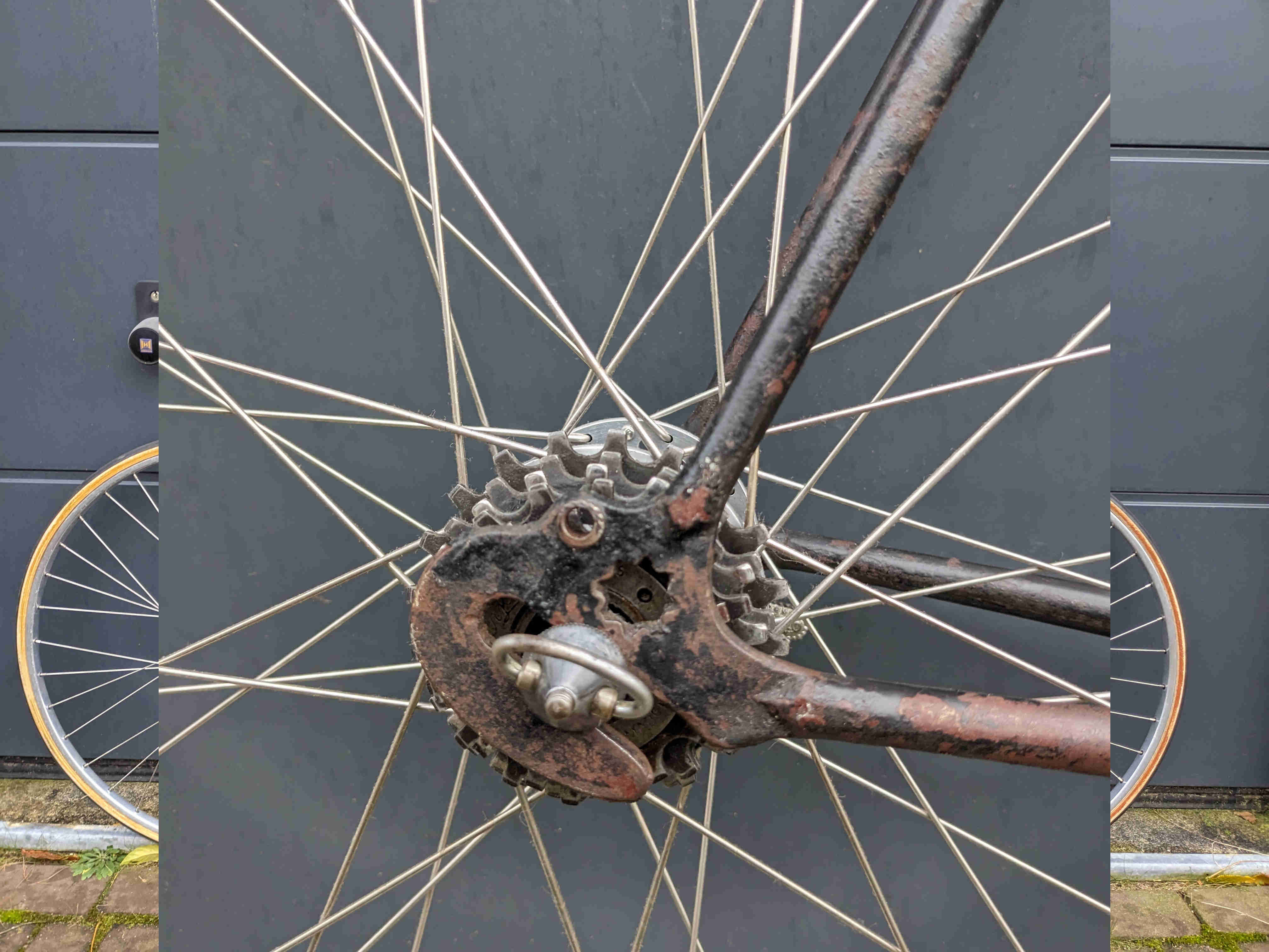

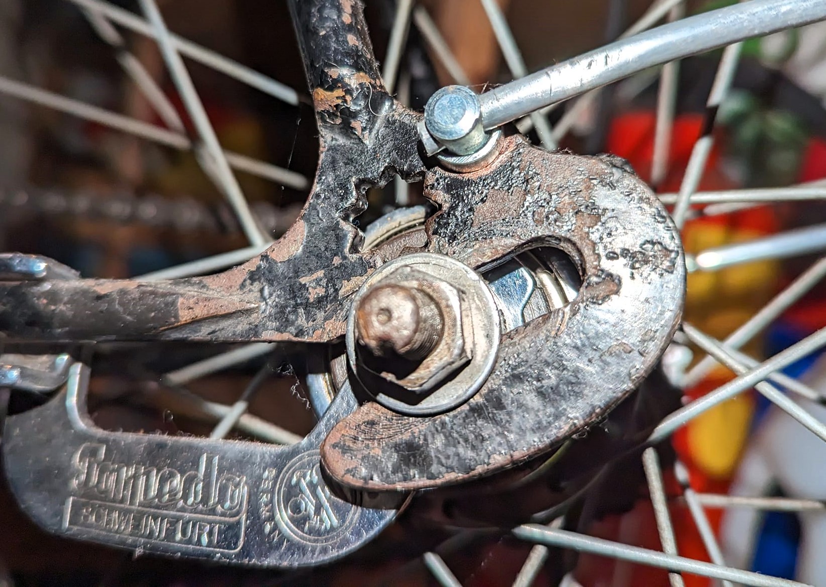

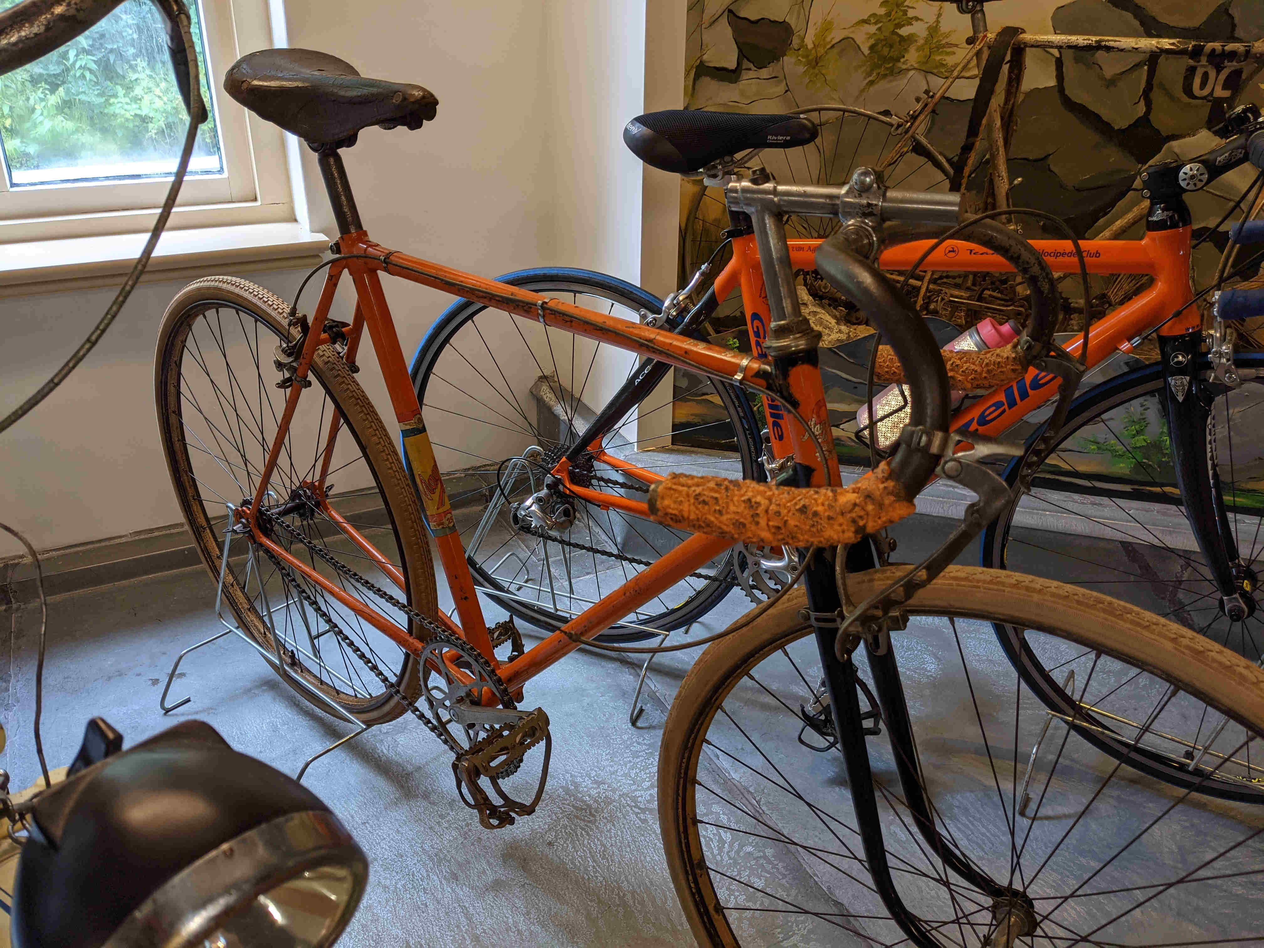

De achterpad is gelijk aan de achterpad van een magneet racefiets uit jaren 30 welke in het Velorama staat.

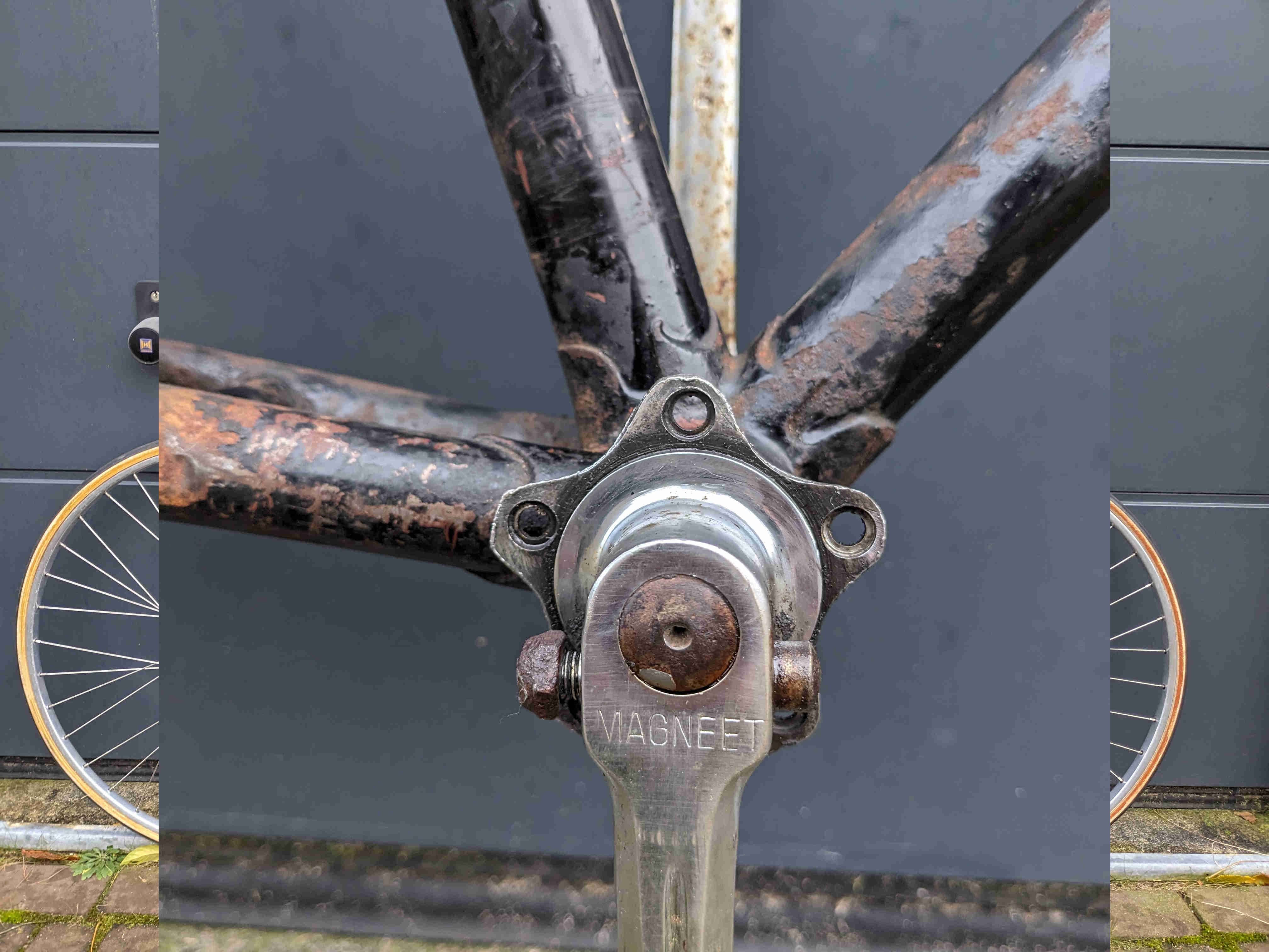

Er staat Magneet op het crankstel.

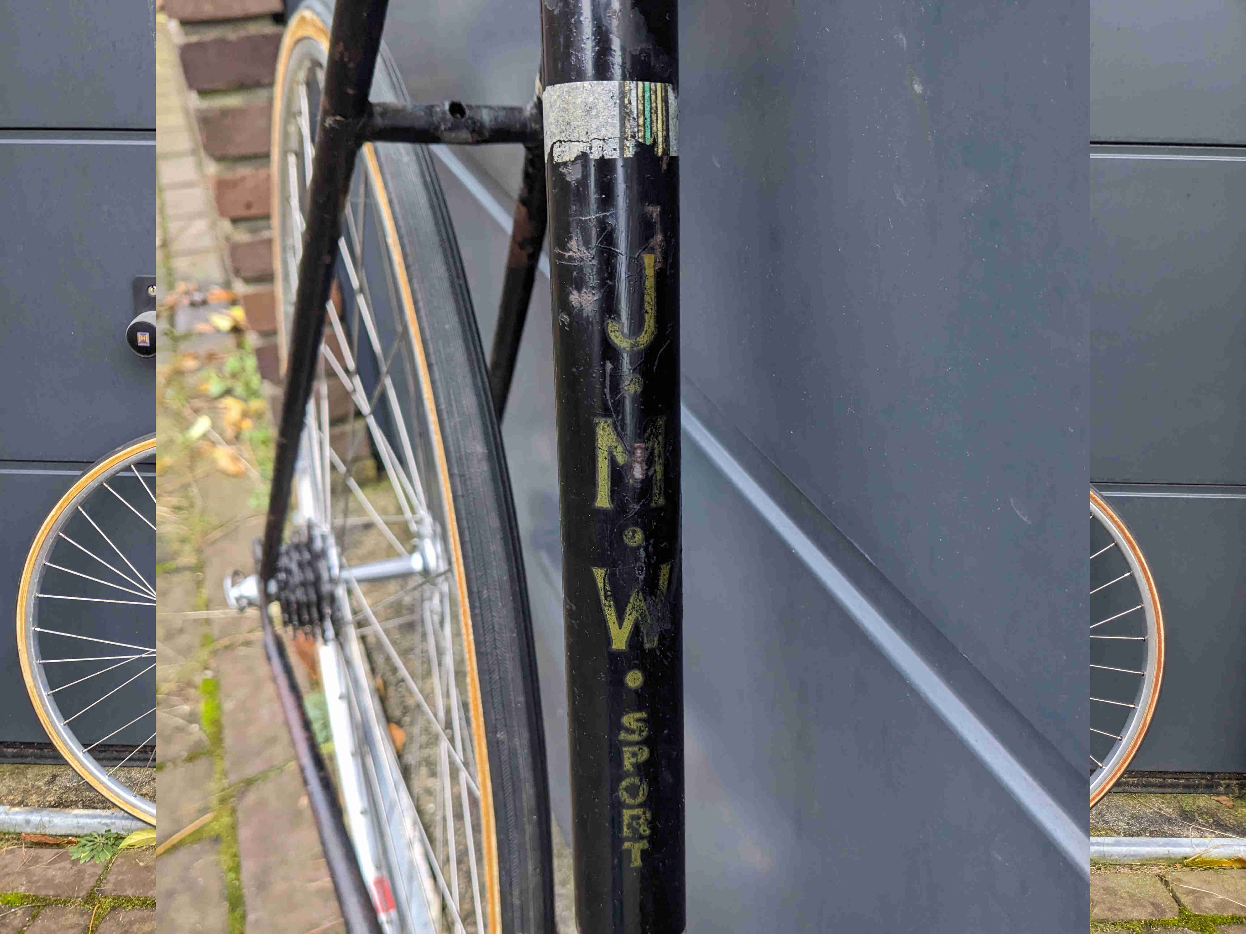

De decals zijn van JM Willems Olympiade. Op basis van het telefoonnummer ben ik erachter gekomen dat JM Willlems een agent was van Magneet en Fongers.
Het laatste symbool van het framenummer is mij niet duidelijk. Het kan een T zijn, een 7 of een 1.
Zie hier voor foto's. De oranje fiets staat in het Velorama
https://www.flickr.com/gp/190980173@N07/P1PdxfGmD9

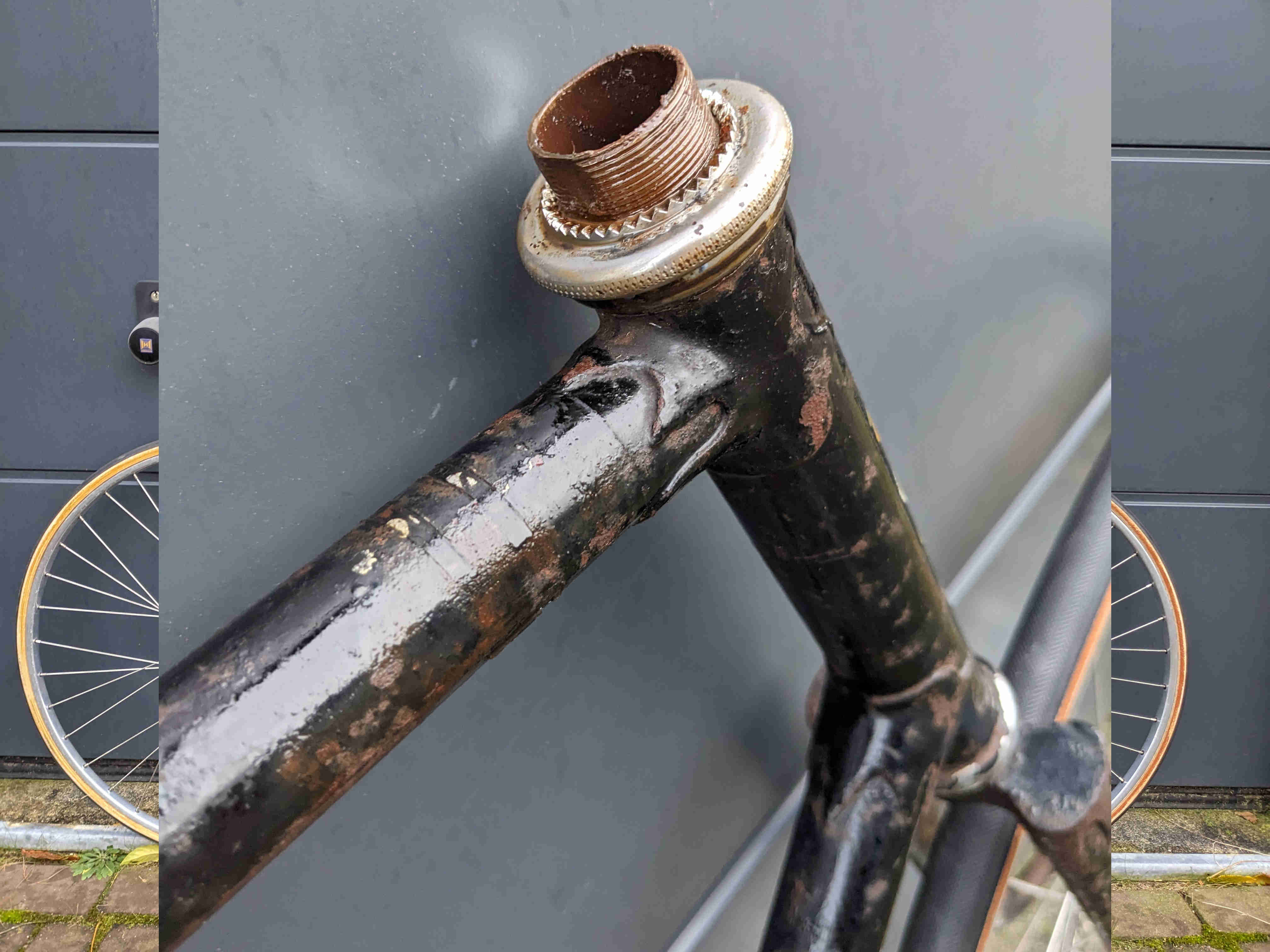

Ik heb nog wat foto's van de complete fiets toegevoegd. De balhoofd lugs komen overeen met welke Magneet gebruikte eind jaren 30.
JM Willems is Ko Willems en heeft in 1924 op de Olympische spelen in Parijs (Olympiade) goud gewonnen. Na zijn sportcarrière had Ko Willems een rijwielzaak in Amsterdam. https://nl.wikipedia.org/wiki/Ko_Willems

Mooi frame met een zeer interessante geschiedenis wat die Ko Willems aangaat.
Ik heb er niet zo`n kijk op maar zou het dan niet gewoon een door Magneet gebouwd frame zijn?
Het framenummer ik zou zeggen 1080 en dan op z`n kop er in geslagen terwijl het frame nog op de werkbank lag.

Ko Willems lijkt een maatje kleiner te zijn geweest dan mijn frame.

Hier het Magneet Jubileum Model (25-jarig bestaan van Magneet) uit 1933/1934. Bij deze fiets zitten de cups van de trapas trouwens met trekbouten geborgd. Mijn frame heeft dat niet en daarom denk ik dat mijn frame iets jonger is dan deze.

Mijn plan voor de korte termijn is om de roest te verwijderen. Aan de binnenkant van de buizen zit geen roest. Er zat een Bayliss-Wiley trapas in.

Verder vind ik de grote achterpatten opvallend. Dat is iets wat je hooguit tot midden jaren 30 verwacht, terwijl de rest toch wel eind jaren 30 oogt.
Leuk ook dat daar ook een Franse verwijzing is, want Dilecta had ook een ster in de achterpatten, maar dan een 5 ster. Gek genoeg kocht ik afgelopen weekend een frame met dergelijke patten...

Dit is mijn superlichte Aandewiel van vermoedelijk begin jaren 50. De achterpatten op deze fiets lijken exact
op die van de oranje en zwarte fiets.

Gelijk maar even foto gemaakt. Lijken wel op elkaar toch? Maar of het je verder helpt. Ik heb op het frame van Aandewiel verder nergens een nummer kunnen ontdekken.
