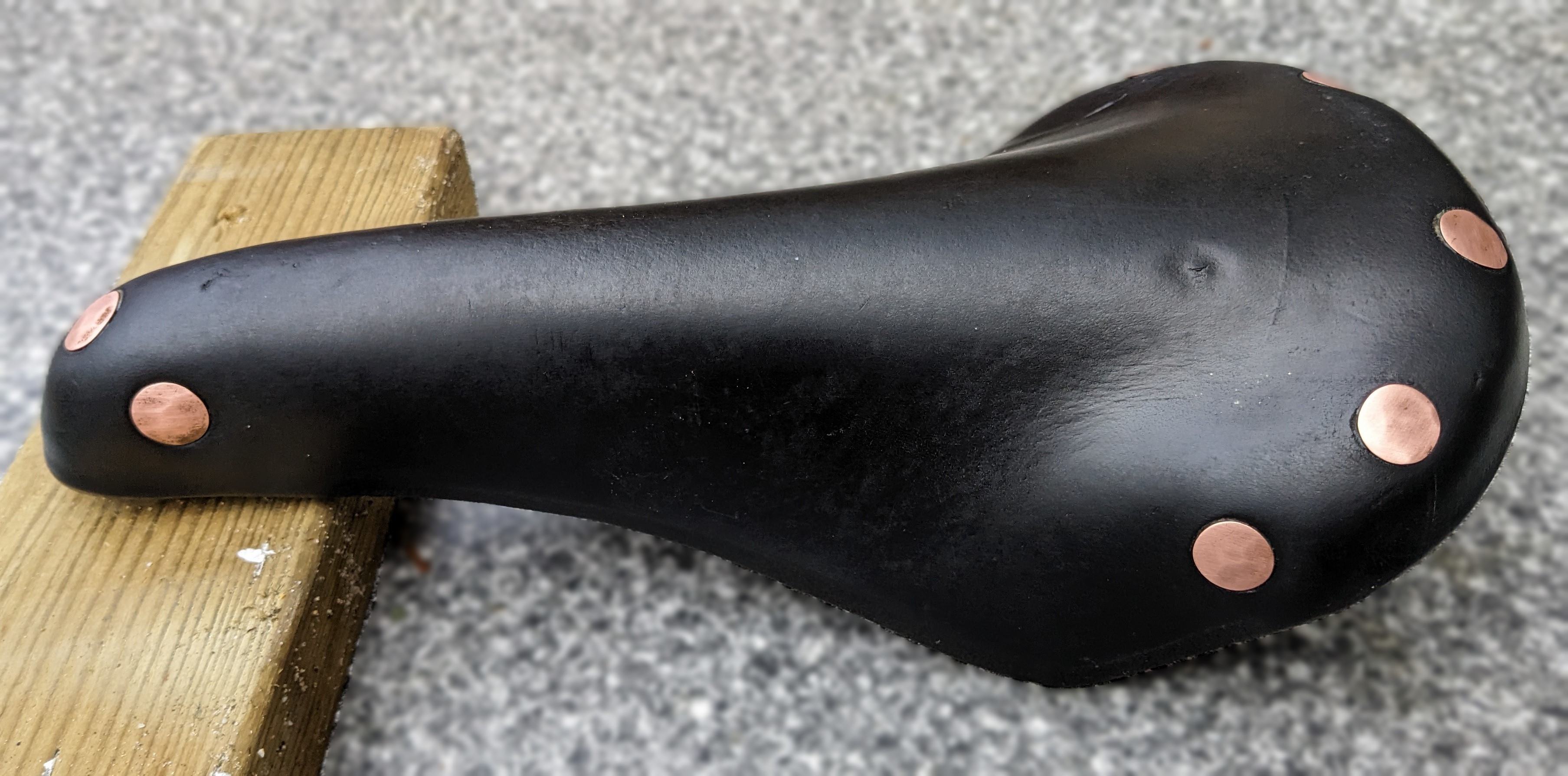

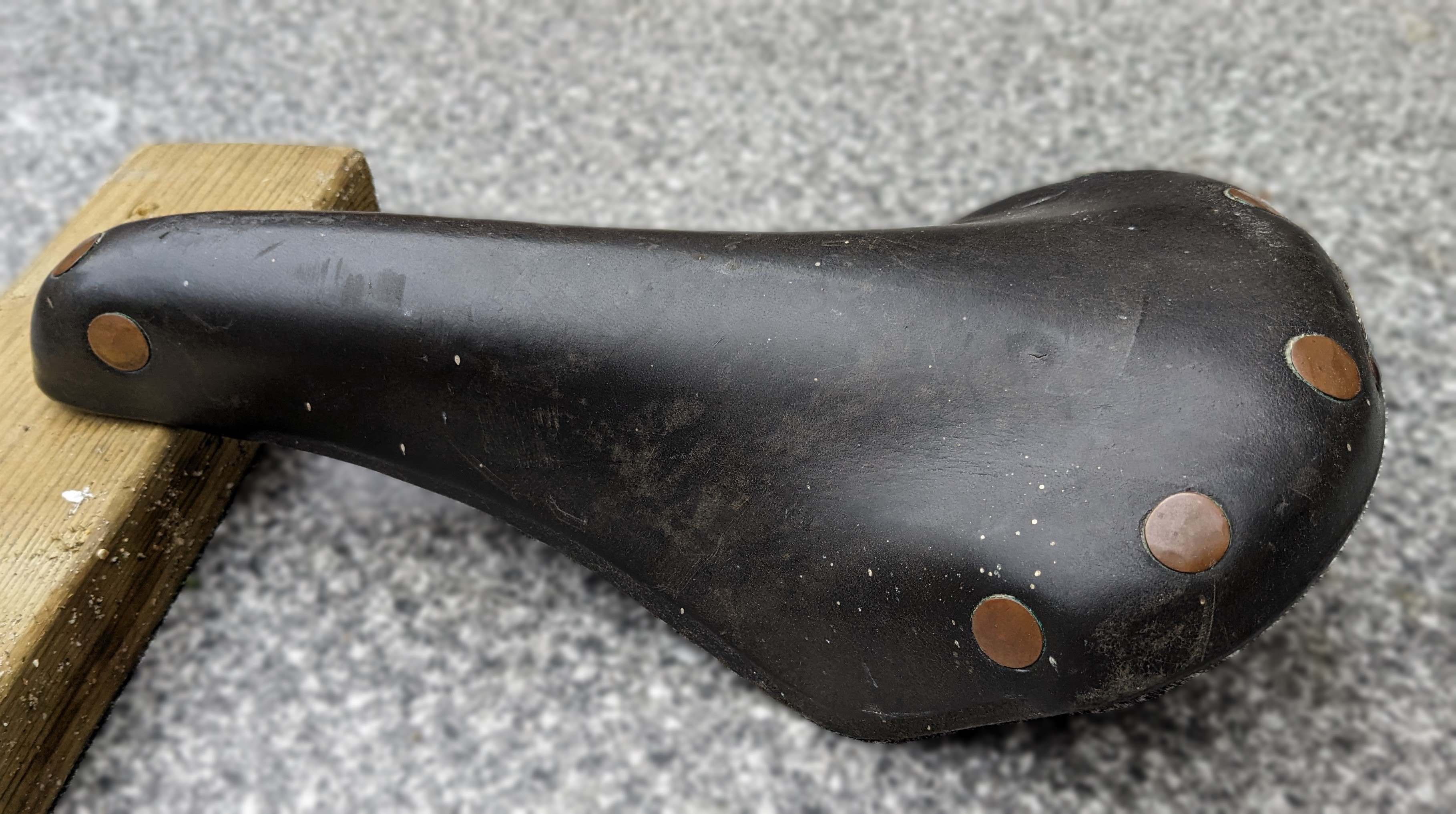

Van een schoenmaker een tip doorgekregen voor het opknappen van oude leren zadels. Heb dit vervolgens toegepast op een oude Brooks B17 professional:
1. Schrob het zadeldek stevig af met een in lauw water gedrenkte schuurspons; als je stevig wrijft met het schuurgedeelte worden de roodkoperen klinknagels ook weer prachtig
2. Droog het zadel goed af, bijvoorbeeld met keukenrolpapier
3. Boen het zadeldek stevig af met een doek met flink wat leer-reinigingsmiddel
4. Wrijf het zadel stevig en royaal in met Brooks zadelvet of iets soortgelijks en laat dit een uurtje intrekken
5. Boen het zadel stevig af met een wollen of katoenen doek
Dit procedé werkte bij mijn oude Brooks prima; zie de foto's. Werkt (uiteraard) ook goed bij gladde leren schoenen; alleen dan schoencrème gebruiken in plaats van Brooks Profide.

Ziet er netjes uit! Dank voor de tip.
Nu nog een paar lange ritten in je wollen koersbroek en hij gaat prachtig glanzen! :)
