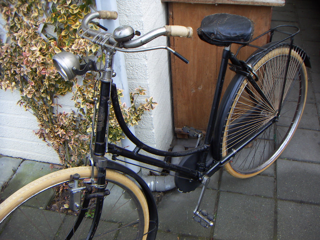

Aan de kenmerken te zien een hele oude oma, jaren '20 of wellicht zelfs ouder. Helaas kon ik nergens een merk vinden en ook geen framenummer. Heeft iemand suggesties? Vergelijkbare kenmerk?

Wauw, scherp gezien. Wordt momenteel erg ondergewaardeerd door haar baas..

Mooi frame met die lugs voor de mannetjes. Lijkt mij inderdaad een Engels frame of iets dergelijks van <1930.
Zouden de spatborden origineel zijn? De pootjes voor de spatborden iig niet.

hai jocofoto ik sluit mij aan bij durabo ik zag die rode bies enz. toen was mijn eerste gedachte ,zou het een raleich zijn grt regina

Dank voor de reacties. Dit is echt een leuke fiets om verder te onderzoeken en ik hoop dat mensen met soortgelijke fietsen in de collectie overeenkomsten zien! Als ik de fiets weer zie, dan zal ik hem opmeten. Zal ik ook een berichtje achterlaten of hij te koop is? Iemand interesse? :D
Wbt de spatborden, ik heb zelf de indruk dat ook het achterspatbord niet origineel is. Dus alleen voorvork, balhoofd, frame en wellicht trapas is authentiek.
Ik heb het er offline al even met fietser over gehad en hij denkt aan 1910-1920 en een Nederlandse fiets.
Helaas is er geen merk te zien en ik heb ook geen framenummer gevonden. Maar wellicht kunnen we met een combinatie van kenmerken toch tot een 'best guess' komen.

Wellicht herkennen bijvoorbeeld 'de Maartens' iets?

Ha Jocofoto,
Hier een Maarten..
Ik heb met interesse naar de foto`s van de damesfiets gekeken.
Prachtige bouw met die gesoldeerde verbindingen.
Ik zou ook denken dat dit een frame is wat in de jaren 10-20-30 gebouwd moet zijn.
Als je gaat turven naar vaste staande achtervork dan scoren de engelsen wat hoger dan de nederlandse merken.
De enige nederlandse (uit die periode)die ik ken zijn Simplex en een eenvoudig model van Fongers.
De trapas met haar verticale spie`s is dan weer wat langer en algemener in Nederland gevoerd dan in Engeland.
Om het lastig te maken ;Er zijn ook een groot aantal kleine fietsbouwers geweest die lugs en naven in Engeland of Duitsland inkochten. De vorm is dan nederlands (naar nederlandse smaak) maar de spullen komen uit het buitenland.
Mijn Joubert is er zo een.
Engelse lugs van Brampton en duitse remmen van de fabrikant met het weegschaaltje.
Joubert Haarlem. Nederlands fabrikaat,buitenlandse onderdelen

Prachtspot! Lijkt me best leuk om wat van te maken. Maar vind daar de onderdelen nog maar eens bij...
Over het algemeen hebben Engelse omafietsen een gebogen buis die schuin het balhoofd 'inloopt' en dus niet een waarvan het uiteinde plat is.
Ik zou derhalve ook eerder aan een Nederlandse fiets denken.

Ja, onderdelen lijkt mij ook vrijwel onmogelijk te vinden en als dat al lukt prijzig.
Maar zelfs zonder onderdelen is dit frame de moeite waard lijkt me. Fraai gemaakt.
