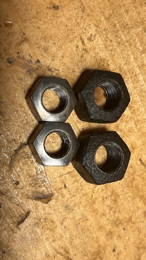

Berichten: 1875
Re: Andere draad op as van achterwiel Apollo bakfiets
Als je de oude nog hebt zou ik die gebruiken.
De moeren op de foto zijn ook weer gewoon gebruikt.

Berichten: 1875
Hubert schreef: 31 dec 2023, 14.48 Dank voor de reacties.
De truc met de M8 bout ga ik proberen.
De diameter dan de as is overigens 11.90 mm. Lijkt dus geen inch-maat te zijn.
De grote bruine moeren hierboven zijn van een voorwiel van een Gazelle transportfiets.
Ik heb nog even gedacht dat die wel hetzelfde zouden zijn maar de binnendiameter op de draad is 10,3mm met 26 TPI.
Het blijft leuk met die schroefdraad. :?
