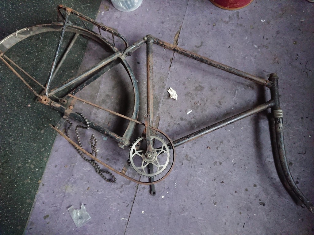

Ik kwam gisteren een mooie oude frame tegen bij het grof vuil, en hoewel ik mezelf beloofd had geen nieuwe project binnen te halen, kon ik deze toch niet laten staan. Ik denk dat ie vrij oud is, maar heb tot nu toe geen merk kunnen vinden, geen framenummer, geen gestempeld letter, niks eigenlijk. Er zijn wel een aantal details waarvan ik hoop dat sommige van jullie deze zullen herkennen.
Ik zal binnenkort de fiets ook uit elkaar halen, misschien dat er dan wat meer details naar voren komen. Als iemand een schatting wil maken van merk en/of leeftijd hou ik me zeer aanbevolen 8-) . Ik kan op verzoek bepaalde details proberen beter op de foto te krijgen.
Zo heb ik me gevonden

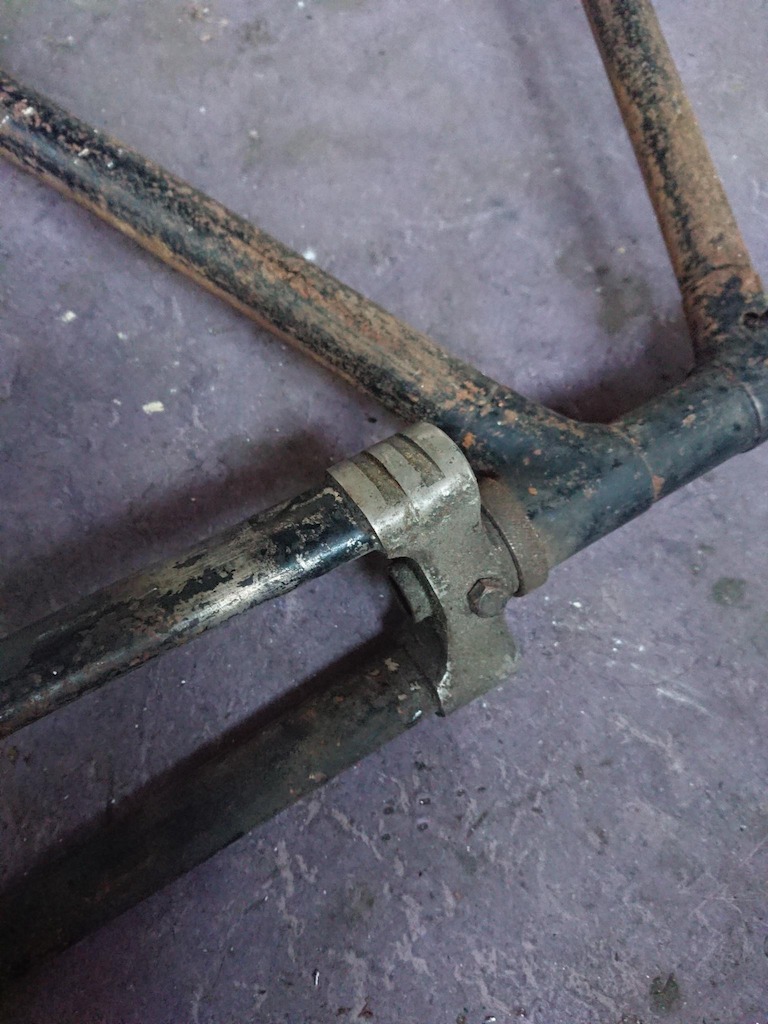

Kroon
Kroon
Voorvork is verstevigd. Geen kroonkap maar wel een sierlijk verchroomd of vernikkeld kroon.

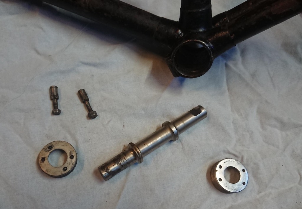

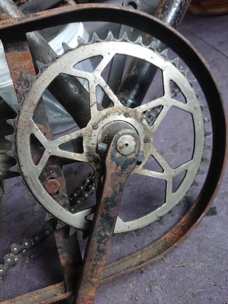

Trapas
Trapas
Trapas / bracketpot met trekbouten.
Geringblad
Geringblad

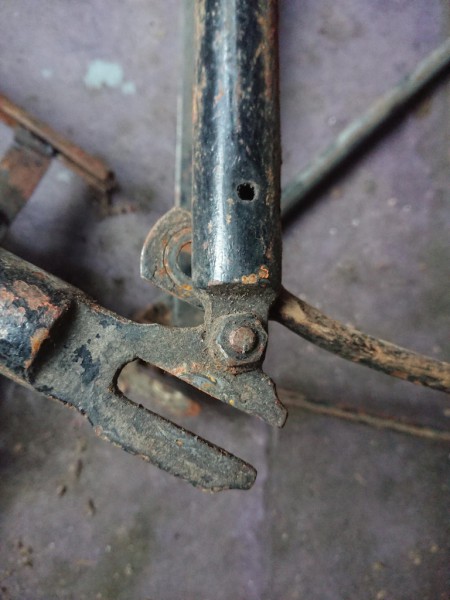

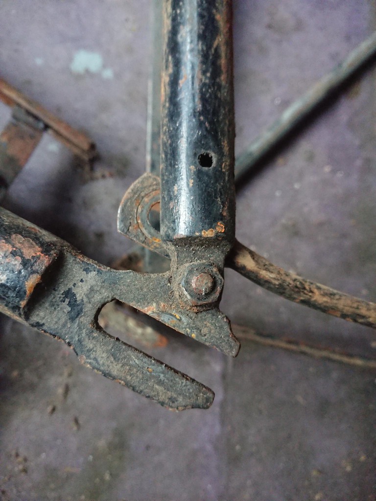

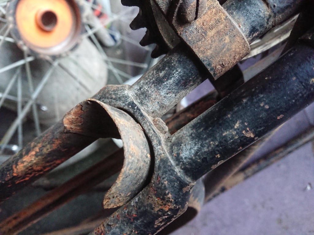

Achterpat
Achterpat

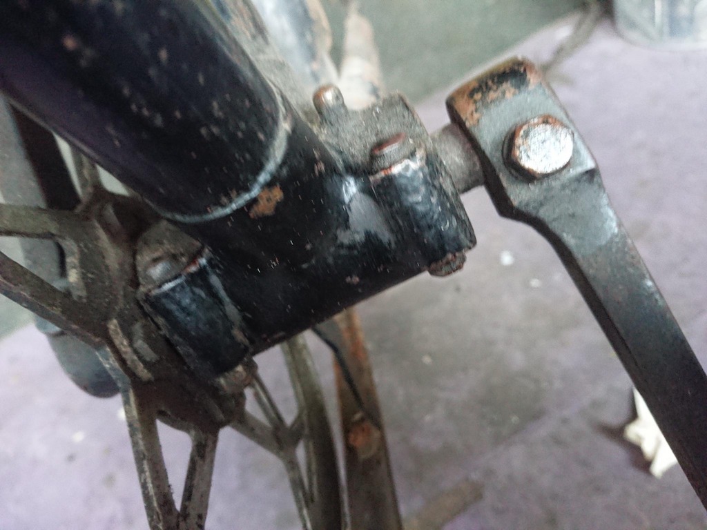

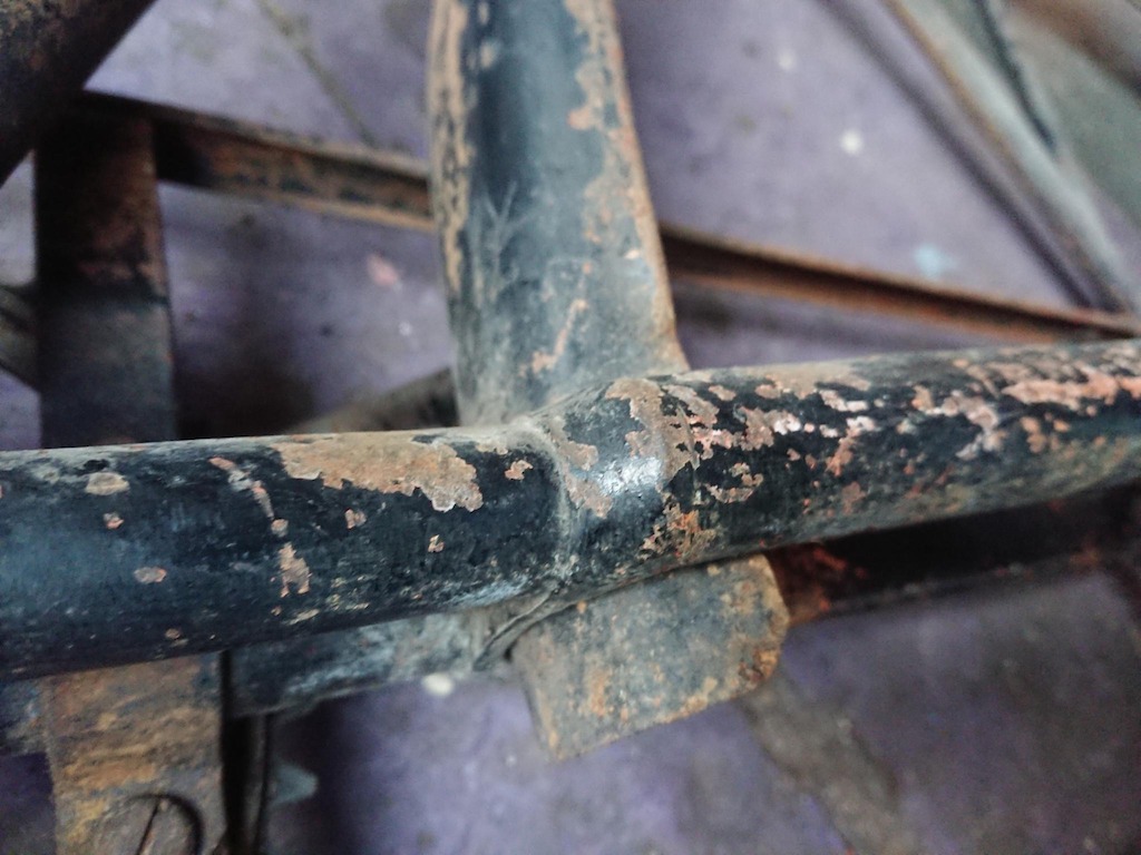

Liggende achtervork
Liggende achtervork
Liggende achtervork detail

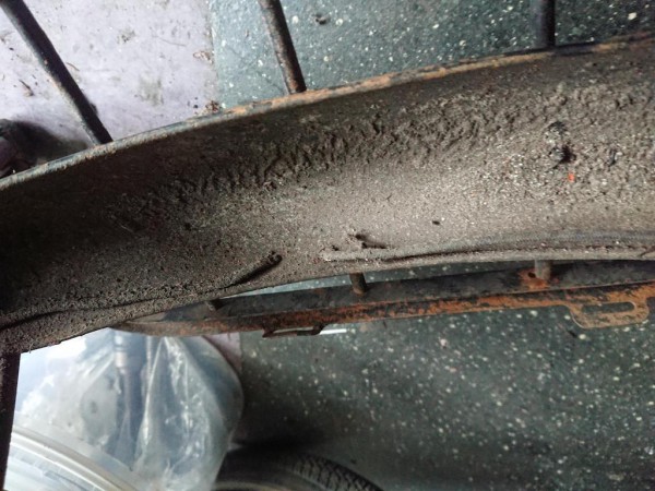

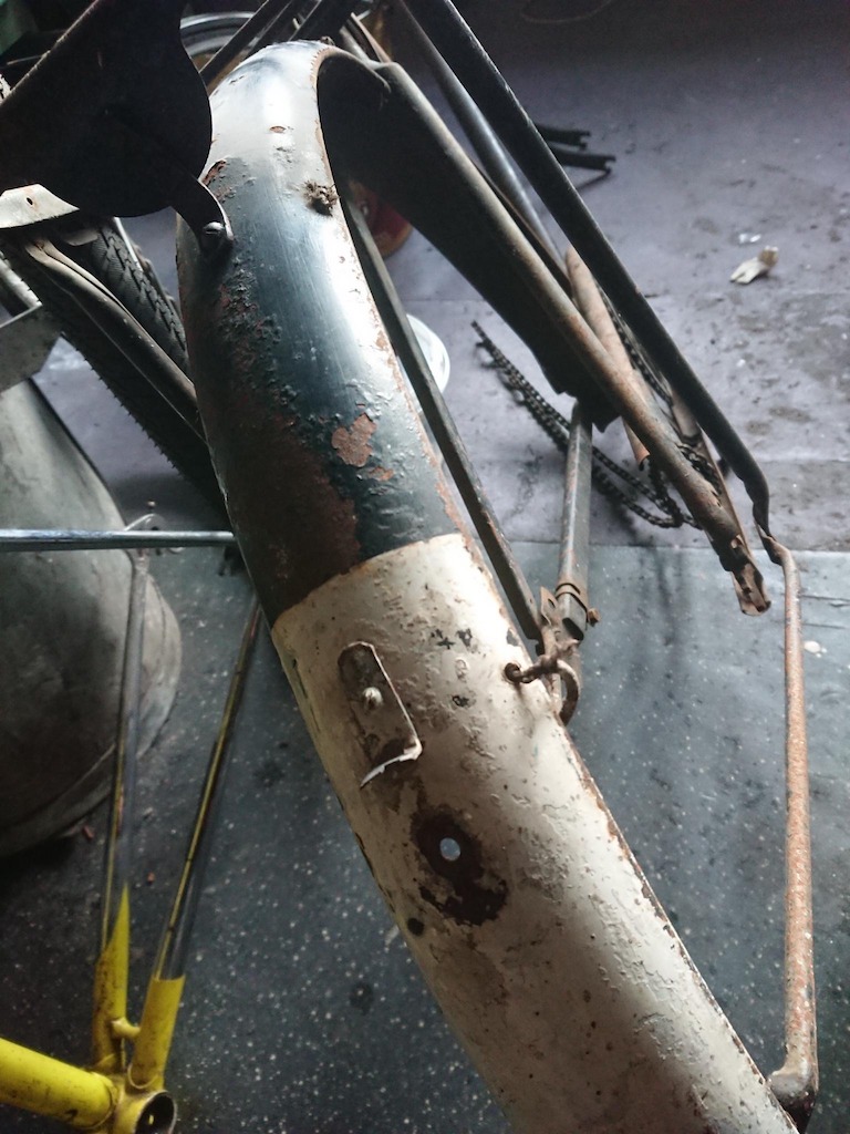

Achterspatbord
Achterspatbord

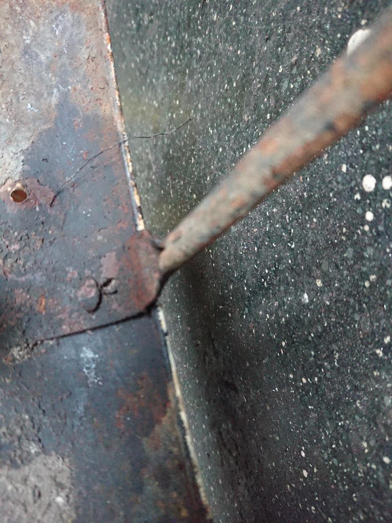

Spatbordstang
Spatbordstang
Spatbordstang is geklonken.
Bedrading
Bedrading
Bedrading vd verlichting loopt deels aan de binnenkant van het spatbord. Dit lijkt me haast geen originele afmontage, doch ziet het er uit alsof het altijd zo gezeten heeft.

Mooi Frame! Dat je dat zomaar tegen komt.
De lugs in de achtervorken lijken sterk op die van Eadie.
Archipel gebruikte die in haar frames. Archipel heeft het framenummer op de bovenste balhoofd lug staan.
Mijn Archipel met Eadie lugs is van rond 1913 maar het is voor te stellen dat de lugs vele jaren zijn toegepast ook al hield Eadie
(eenmaal bij BSA onder gebracht) vrij snel op met in de catalogi te zijn opgenomen.
Het vermoeden bestaat dat A. Alt, leiden de frames makte voor Archipel.
Je zou dus ook in de hoek van A.Alt Leiden kunnen kijken.
Ik geloof dat Stokvis ook reclame maakte voor Eadie onderdelen als trapassen en lugs. Dat dan weer in de vroege jaren rond 1905.

Dit fietsframe verdiende in elk geval het meenemen het is echt antiek, alhoewel ik geen Maarten Waarle ben durf ik toch wel te zeggen dat deze ongeveer 100 jaar oud kan zijn, dan ga ik af op die mooie achterwielpatten, in de jaren dertig begonnen ze (bij de meeste merken?) met het platknijpen van de achtervork en vervielen die mooie ingesoldeerde patten, de fiets werd vanaf toen een goedkoop karretje voor massa vervoer om snel op je werk te komen, het exclusieve was er af. Echter in de jaren dertig werd ook het witte achterspatbord verplicht. Een grensgeval, wit achterspatbord en nog mooie gesoldeerde patten of een later wit geschilderd achterspatbord?

Ik moet er toch nog even op terug komen, de lugs van dat frame.
Het zijn lugs van Brampton in plaats van Eadie. Zeer herkenbaar anders
zag ik bij m`n fietsen.
Het frame doet me overigens ook denken aan de Nelson fietsen van Alt.
Dat was een dienstfiets met een zadelpositie verder boven het achterwiel en een zeer scheppende voorvork.
Ik heb er eens een in de pan gehakt die ik, toen Herbert belangstelling had weer glad gestreken heb.
Die fiets had ook een zware vorkkroon die overdreven scheppend /lui stond en ze zijn bij Alt jaren lang gebouwd. Het was een succesvol model heb ik begrepen.
De vroegere waren meen ik wat beter gebouwd . Het model wat ik had was erg eenvoudig qua gebruikte materialen en eind jaren 30

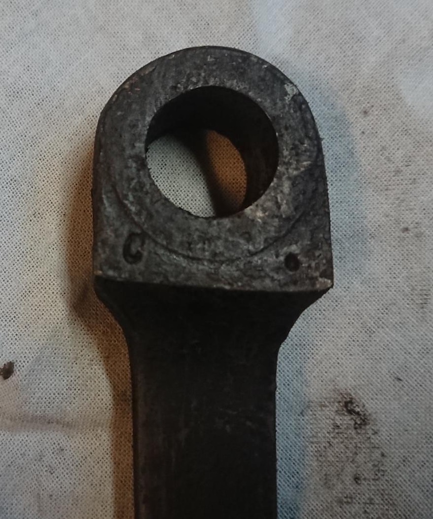

De enige stempel die ik kon vinden is een "C" op de linke crank:
De trapas lijkt op Bayliss, doch is alleen de rechte cup (wel rechte draad trouwens) duidelijk Bailyss Wiley.

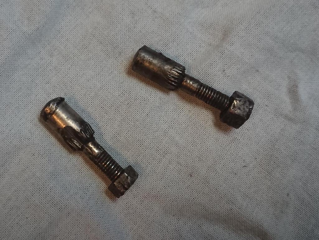

Wel vond ik de bracketpot borging systeem interessant, ik kende deze nog niet:
In tegenstelling tot de latere modellen waarbij 2 trekbouten gewoon de bracket-bus knijpen, gaat het hier om een soort spie systeem waarbij de cups dmv van spietjes op hun plek worden gehouden.

Wat een mooie vondst. Ik moet het controleren, maar ik vermoed dat mijn Royal Enfield duplex girder frame heeft ook trapas spieën.
Jon
Berichten: 3403
Re: Herenfiets gevonden in Amsterdam
Mooi systeem om te zien. De trapas goed net spelingsvrij afstellen en dan de cups met spietjes fixeren, zodat er niks tijdens het fietsen loskomt. De afstelling is dan alleen weer nodig nadat er slijtage heeft plaatsgevonden. Daar hebben ze goed over nagedacht.
