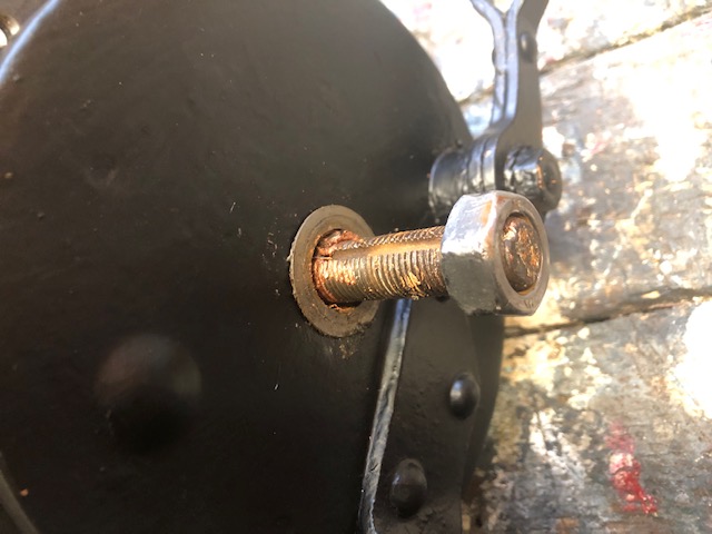

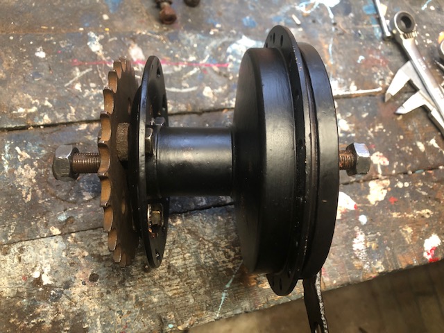

Ik heb een achterwiel weten te redden uit het wrak van een Apollo bakfiets. De as/trommelrem was nog bruikbaar. Alles uit elkaar gehaald. Nieuwe kogels er in. Alles gelakt.

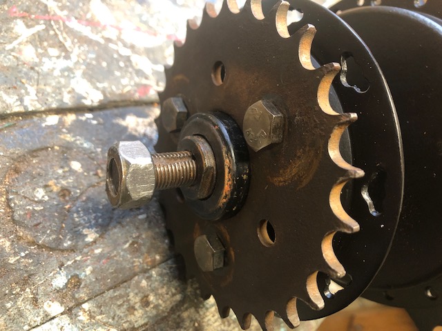

Maar ik heb het idee dat er iets ontbreekt op de as aan de trommelremkant (foto 3). Ik kan me niet voorstellen dat de achtervork direct tussen de wand van de trommelrem en de bout moet komen. Gevoelsmatig zou ik verwachten dat er nog ringen, of een hele bout, tussen trommelrem en achtervork horen.
Wie kandaar wat over zeggen?

Aan beide kanten moet er nog een borgring op (die past in de gleuf in de draad) en een borgmoer. En dan komen er natuurlijk ook nog kettingspanners tussen de vork en de moer.
Re: Ontbrekend onderdeel achteras?
Weet jij of die borgringen bij de fietsenzaak te krijgen zijn? Ze zaten er namelijk niet bij.
- Jeroen Zuiderwijk
- Berichten: 1915
Bij een fietsenzaak zeker niet. Die hebben in het algemeen niets in M12 maat. Bij een oud brommerzaakje zou je het nog kunnen proberen. Je kan er ook een gewone washer plaatsen, maar dan moet je de conus tegenhouden als je de moer aandraait.
