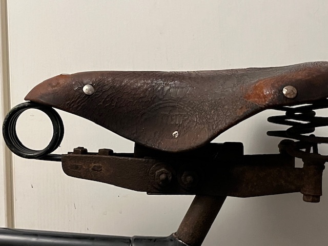

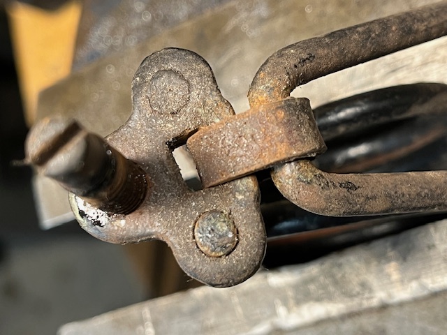

Op de transportfiets waar ik op dit moment mee bezig ben zit een zadel waar de neusveer van vervangen is.
Het achterwiel is in 1963 vervangen en er is verder niets te vinden wat het merk of het bouwjaar van de fiets verraad.

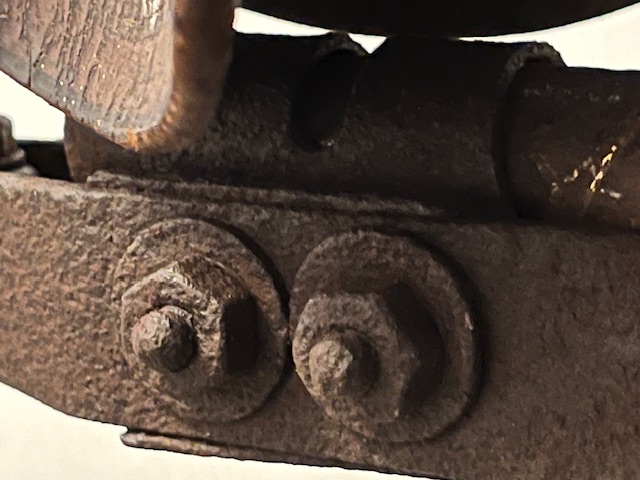

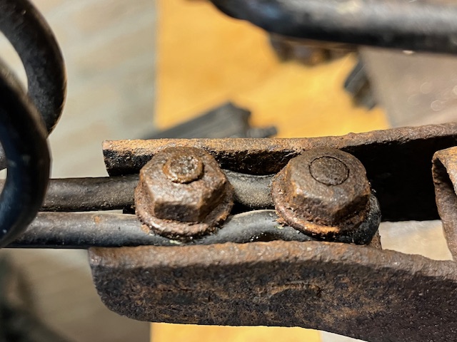

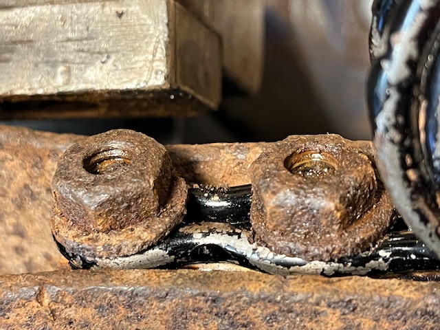

Gelukkig heeft Jeroen Zuiderwijk aan de hand van catalogi uitgevonden dat het bouwjaar van het zadel in de tweede helft van de dertiger jaren van de vorige eeuw moet liggen. Er hoort een neusveer op met een enkele winding. De boutjes waar de neusveer mee vastzit zijn te kort voor de dubbele winding.

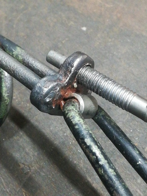

De neusveren met enkele winding die ook nog eens met twee boutjes gemonteerd werden zijn zeldzaam. Gelukkig kwam er een voorbij op Marktplaats. Die zat dan weer op een zadelframe voor een neusveer met dubbele winding.

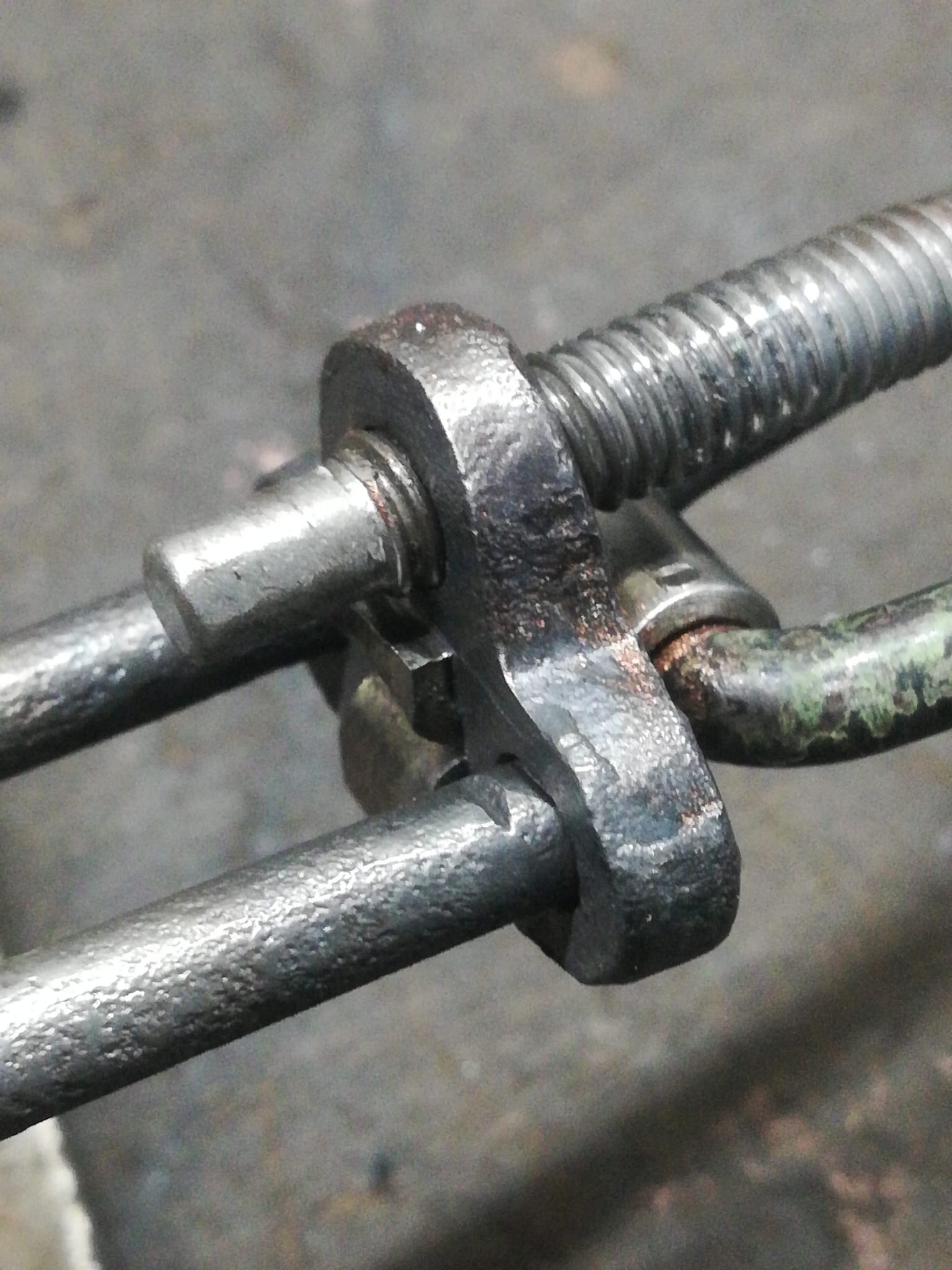

Het bruggetje van de ‘nieuwe’ veer zat los dus dat is vast gelast en de strekveer zat er niet goed aan.
Daar is een onderdeeltje voor gemaakt zodat het nu wel goed zit.

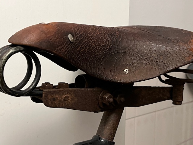

Tijdens de nieuwjaarsbijeenkomst heb ik van Wim Jansen een zadel over kunnen nemen waar een nog goed dekje op zat. Dat heb ik gebruikt om dit transportfietszadel mee af te maken. Het moet nog ingevet worden maar dat doe ik wel als de fiets klaar is en in gebruik wordt genomen.
Het is nu weer tip-top in orde.
