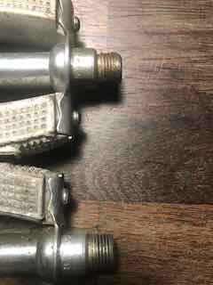

Ik heb via MP een paar witte Union trappers aangeschaft voor mijn Locomotief TdF.
Ik kreeg, keurig gebundeld, twee rechter trappers :x :x
Heeft iemand heel misschien nog een eenzame linker liggen?

Hoi,
De beste oplossing,lijkt mij,om van een van beide trappers,het asje te vervangen.

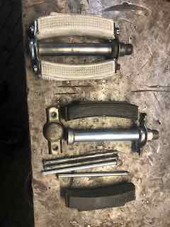

Woldman
Berichten: 364
Re: witte trapper Union
Bericht door Woldman »
Er zitten inderdaad geen moertjes aan de crank kant, het is vastgeklonken. En inderdaad alles kan los.
Wil of past het niet, pak een hamer. Wil of past het dan nog niet, pak een grotere hamer.
Maar krijg je het ook weer gemonteerd?
Het plan is:
Ik ga vandaag de geklonken eindjes bij het donor pedaal afslijpen, het geheel uit elkaar trekken en kijken of de as er dan goed uitkomt.
Als dat lukt idem dito bij het witte pedaal. Dat dan met de nieuwe as en een paar staafjes met draad uit een ander donor pedaal weer monteren.
Woldman
Berichten: 364
Gelukt.
Als je de geklonken eindjes van de staafjes door de rubbers afslijpt valt de hele zaak uit elkaar.
Andere staafjes met schroefdraad er in en klaar. Nu zitten er alleen moertjes aan de kant van de crank.
Fredkorpel
Berichten: 326
Bericht door Fredkorpel »
Mooi gedaan, Jan. Inderdaad kan alles los. Eerder dacht ik dat je de as met lagers uit het omhulsel wilde vervangen. Dat zal wel iets lastiger zijn.
