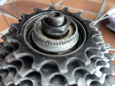

Ik wil de vrijwielafnemer van mijn achterwiel afhalen. Het probleem is dat deze pion nog een oud model is. Er is een specifieke sleutel voor nodig (zie link boven de foto). Ik ben daar naar op zoek. Heeft iemand ideeën of suggesties waar ik in België (regio provincie Limburg) zo'n tool kan vinden?
Filmpje waar je de sleutel ziet die ik zoek: https://youtu.be/dGBElhJcZEU?si=7M6_zSHpTPj9eH0s
Foto pion achterwiel:

Dit is een Helicomatic, en dat is een beter zoekterm dan 'oud model Maillard' want dit is een product uit de laatste periode van Maillard.
https://www.borgercompagnie.com/helicomatic/index.html
Als je een precies passend pijpje of dop in de sluitring steekt kun je meestal de ring wel losdraaien met een pomptang en niet te veel schade.

Bedankt voor de correcte jargontip. Ik heb de titel ondertussen al aangepast 😉
