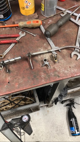

Goedemorgen, de trommelrem achter komt de hendel slecht terug. Mechanisch lijkt het allemaal ok, ik heb mijn twijfels over de driepunts onder de trapas. Daar zit ook een veer in. Ik begrijp nog niet helemaal hoe die werkt. Op een eerdere vraag op dit forum heb ik helaaa nog geen reactie.
Nu heb ik het stuur gedemonteerd om schoon te maken, kan ik de veertjes in het middendeel meer kracht geven? Vernieuwing? Meer op spanning zetten?
Ik hoor het graag
Grt Patrick

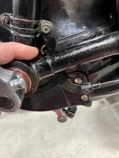

De veer onder bij de trapas heeft bovenaan een klein pootje dat tegen de framebuis aandrukt en onderaan een langere poot met onderaan een boogje dat tegen de hevel aandrukt richting achter. Dat systeem zou met losgekoppelde remstang eventueel ook zeer positief naar achter moeten bewegen.

Goedemorgen en bedankt voor je antwoord.
Trommelrem is uit elkaar geweest en schoongemaakt en gesmeerd. Dat gaat prima qua werking.
Ik ga alle vaste delen monteren en dan 1 voor 1 de stangen terugzetten. Kijken waar de schoen wringt. 😂
Het geval waarbij de spanner tegen het moertje van de hevel drukt ben ik al eerder ingetrapt…
De hevel bij de trapas , daar zit dus ook een veer. Weet jij of die ingedrukt gemonteerd moet worden om spanning voor terugveren te creëren?
Grt Patrick

Ja, die veer onderaan moet redelijk op spanning staan. Dus eerst monteren zonder dat de onderste haak achter de hevel zit en dan met wat geweld terug duwen en achter de hevel haken. Soms zit dat wat te wringen tussen de framebuizen.

Kijk , dat idee had ik al. Ik begrijp niet helemaal wat je bedoelt maar dat wordt proberen.
Veer is een zelfstandig deel op dat driepunt toch.
Hoeft nergens aan het frame te haken?
Morgenavond proberen.
Bedankt voor je hulp
Grt Patrick
