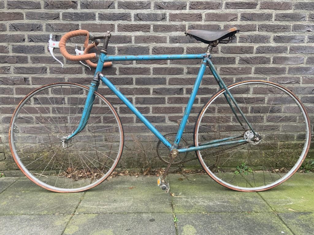

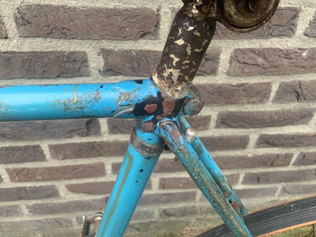

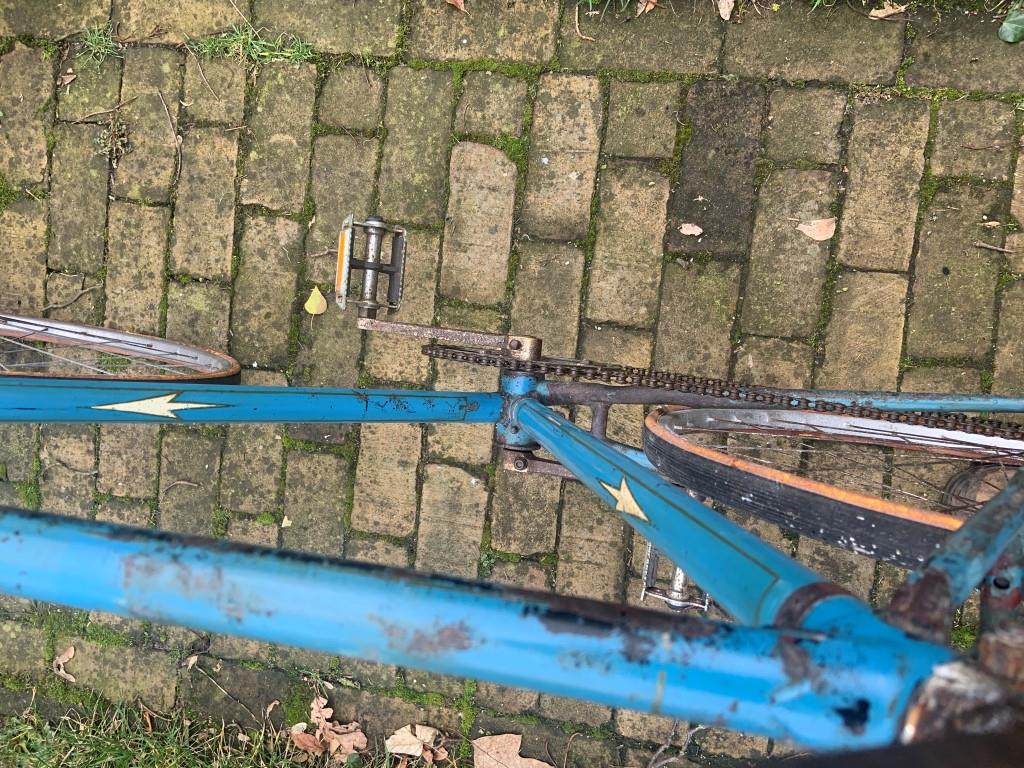

Goedenavond,

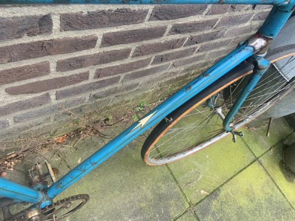

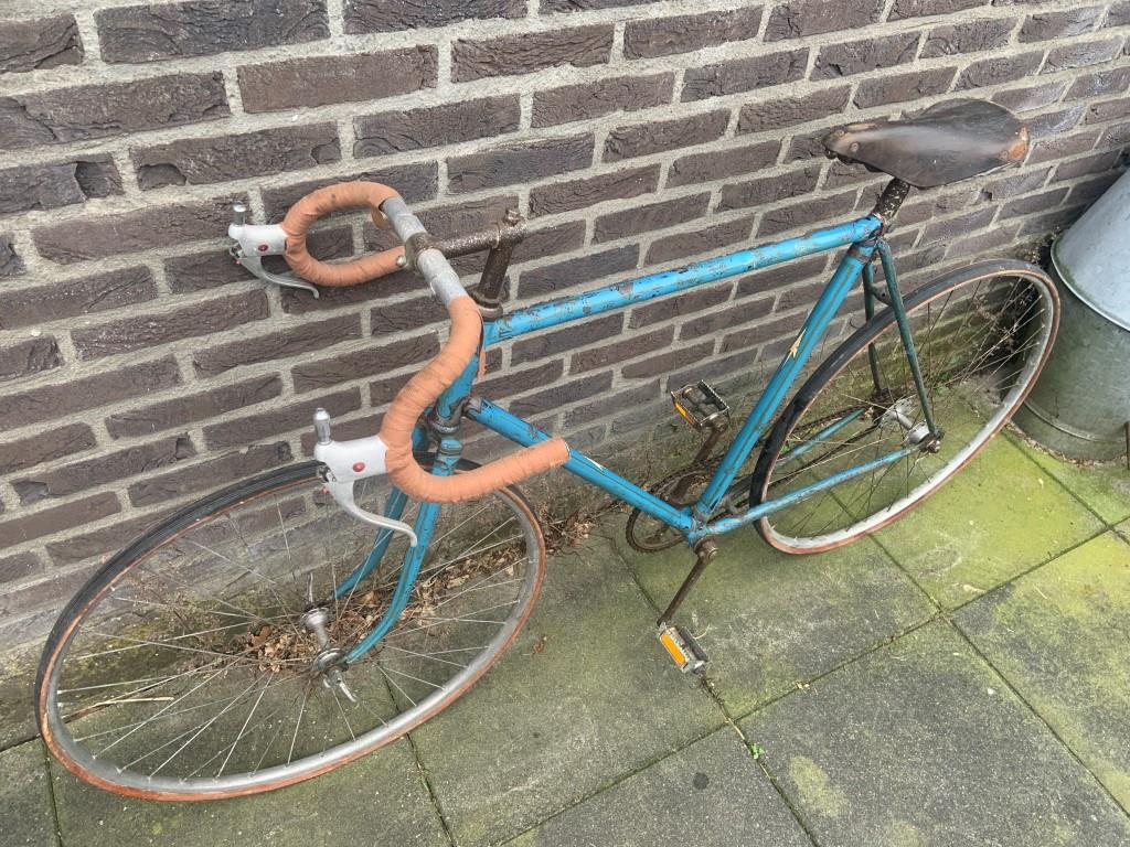

Ik heb een aantal jaren terug een oude magneet racefiets uit de jaren 30 gescoord.
Persoonlijk vind ik het een gave fiets in een aparte kleur en voorzien van een aantal steren met goudkleurige biezen.

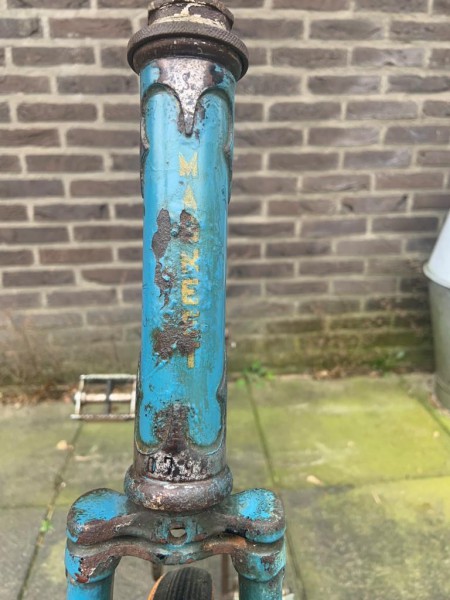

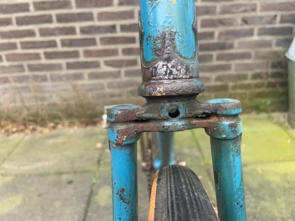

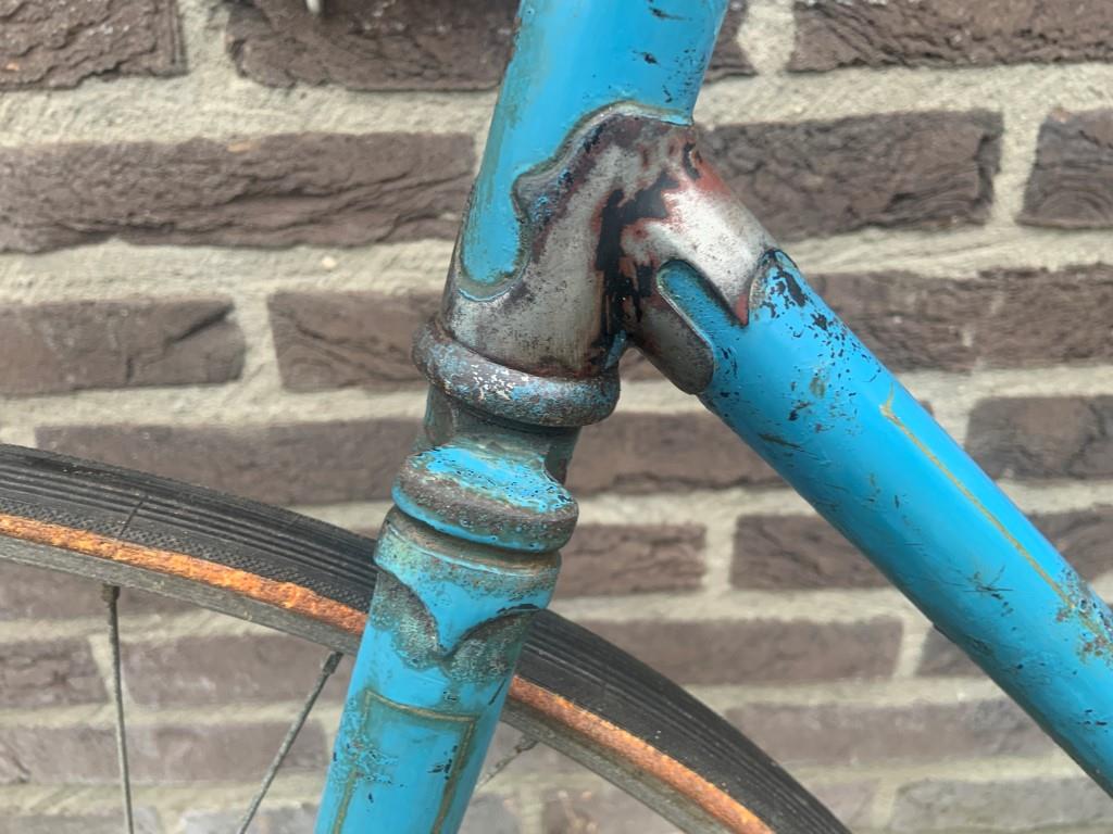

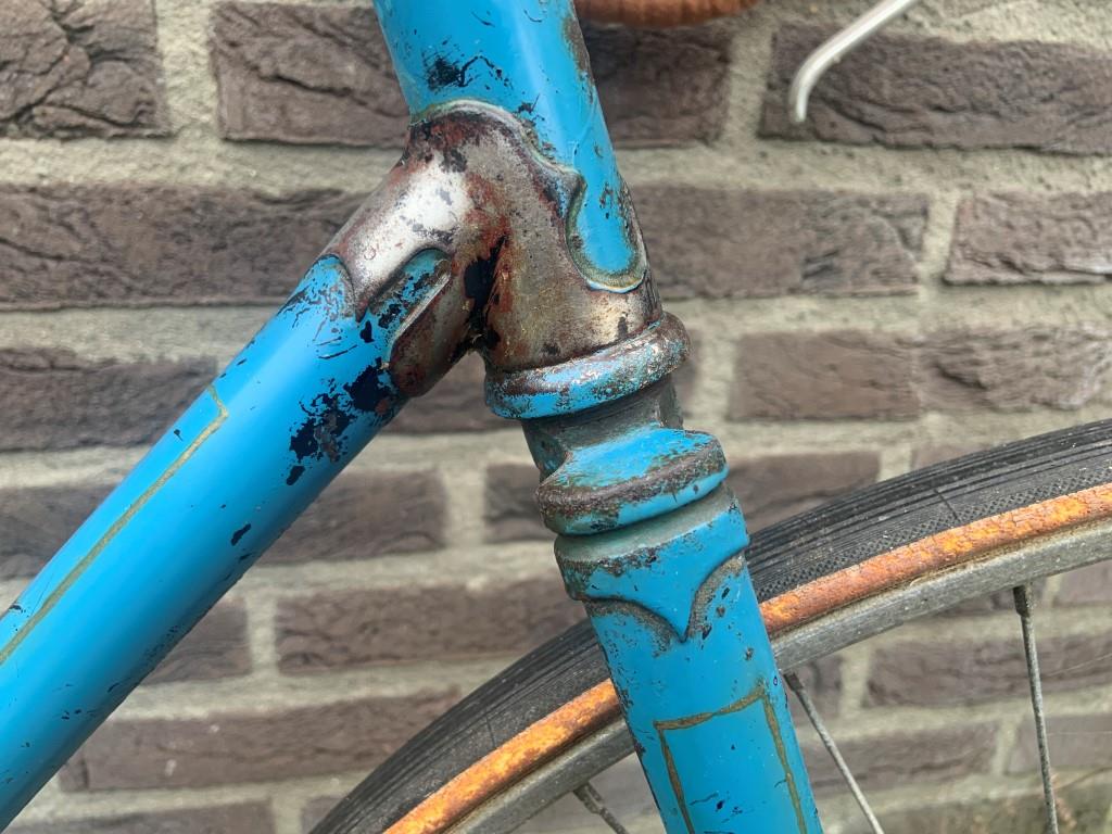

Het vinden van het framenummer was even een zoektocht.
Uiteindelijk gevonden op het balhoofd gevonden.
Nadat ik de roest voorzichtig met waterproof had verwijderd kwam ik op de bovenste balhoofdlug een S tegen en op de onderste lug kwam het nummer 0798 te voorschijn.
Ik heb toen contact gezocht met Herbert Kuner deze vermoede dat de fiets uit 1938 kwam.

Prachtige kleur en prachtige racefiets👌

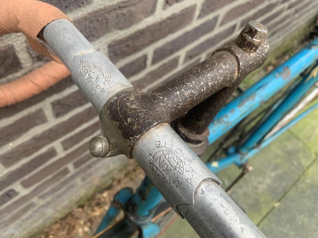

Pedalen en stuurbocht zijn volgens mij van een latere periode. Van Steenbergen kwan pas later op de Totan's te staan.

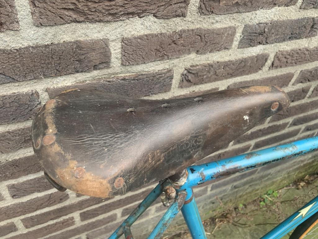

Kunnen de zadelpen en de stuurpen nog los..?
Veel plezier met het restaureren van deze bijzondere fiets.... :D

Klopt denk ik wel een bijzondere fiets.

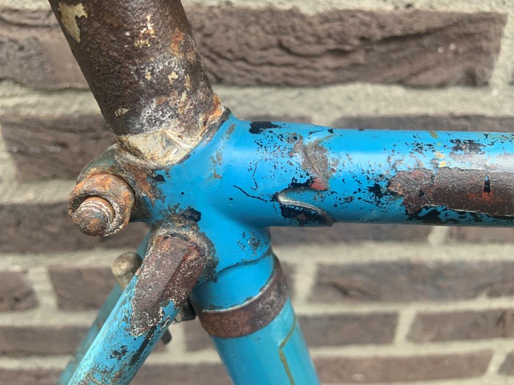

Jammer dat de lak niet wat beter uit de strijd gekomen is.
Maar dat is ook niet zo gek als je bedenkt dat dit beestje al 86 jaar oud is.

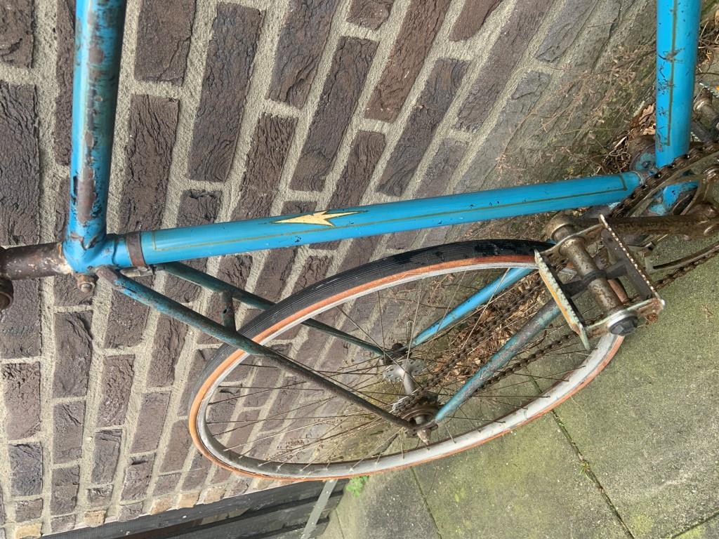

Het frame is eerst rood gemoffeld vervolgens komt een zwarte laklaag met als laatste de blauwe lak.
Ik vermoed dat ze de fiets daarna in de owatrol of zo iets dergelijks hebben gezet.
Weet iemand of deze fiets in Amsterdams of Weesp is gebouwd?

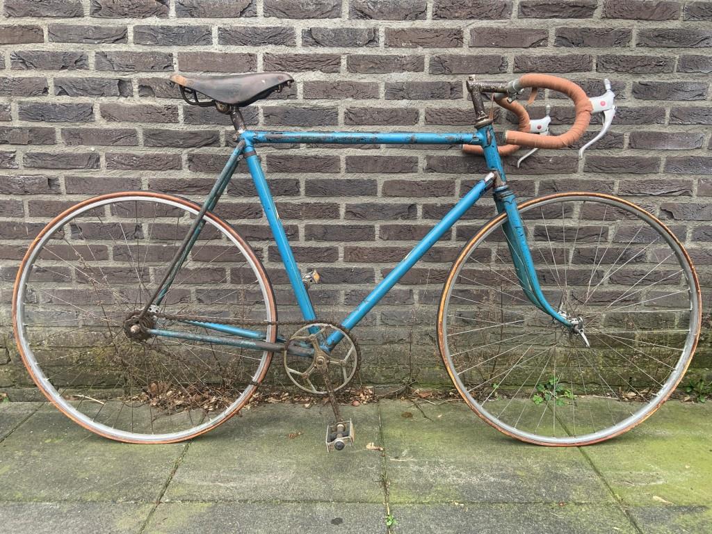

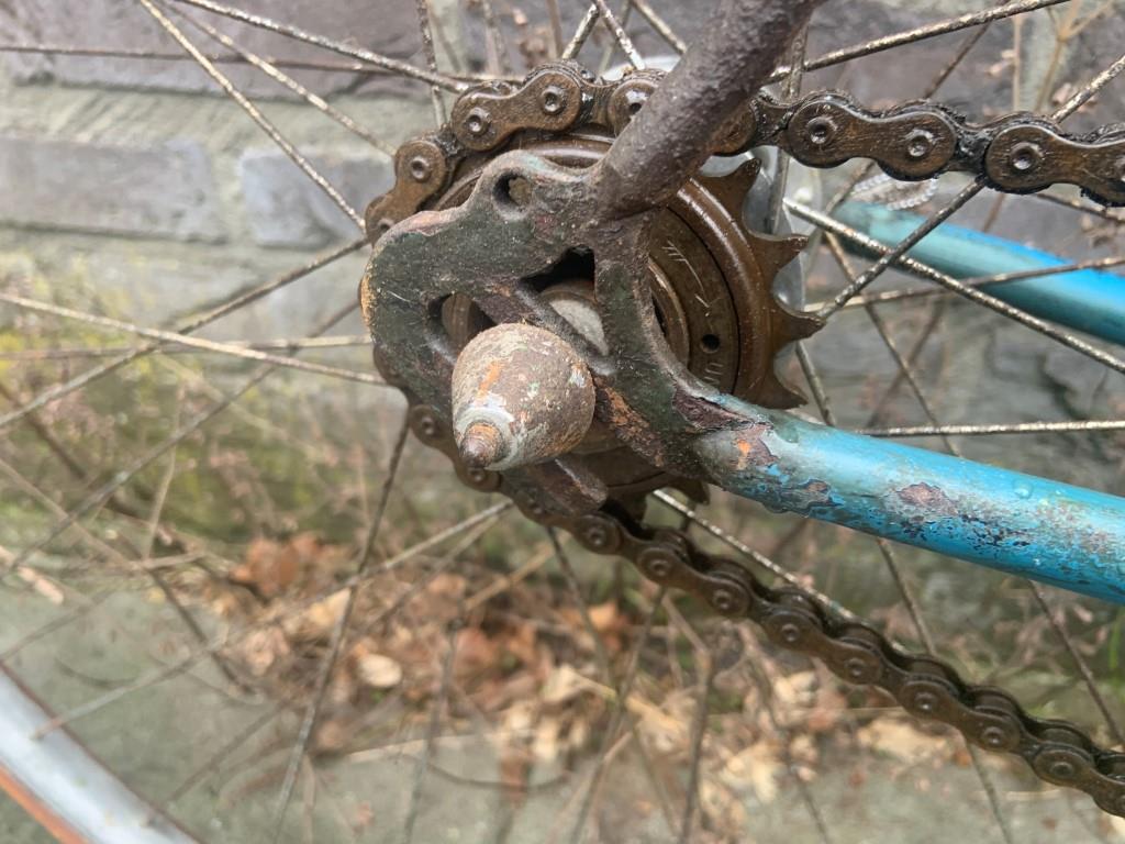

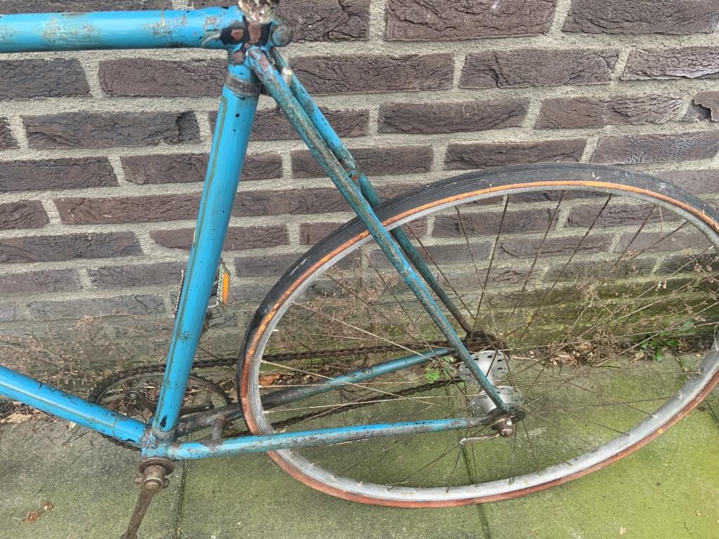

Werden dit soort fietsen toen uitgevoerd met aluminium en vast verzet, of nog uitgevoerd met houten velgen?

Leuk ding! Ik heb wel veel twijfels over de originaliteit van de lak. Maat 't is niet onmogelijk.
In 1938 kan zowel aluminium als hout, en vast verzet of derailleur. Afhankelijk van de professionaliteit van de fiets. Professioneel met aluminium velgen en simplex championat du monde derailleur, of nog net een super champion. Goedkoper met hout en freewheel, of iets daar tussenin. Hout staat wel heel mooi bj het blauw 8-)

Het witte pijlvormige transfertje ben ik ook wel eens op een Joco uit de jaren 60 tegengekomen. Is de lak dan denk je nog origineel?
