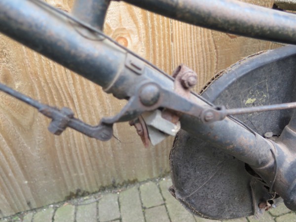

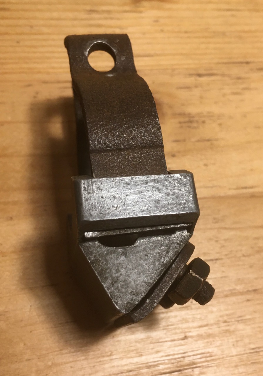

Op de schuine framebuis zit een vreemd onderdeel dat ik nog nooit gezien heb. Een aluminium driekantig blokje met daarop een plaatje geschroefd waar iets tussen geklemd kan worden. Het ziet er niet uit als zelfgemaakt knutselwerk. Waar zou dit voor bedoeld zijn geweest? het lijkt met toch niet iets te maken te hebben met de Imco Trommelrem.

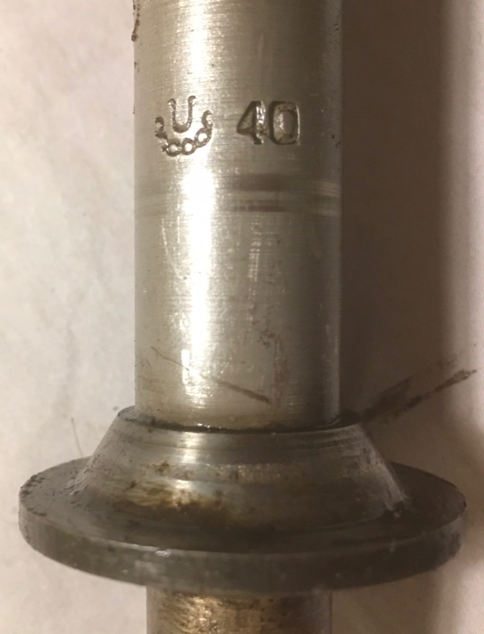

Tweede vraag is over de leeftijd. De fiets heeft framenummer 178559. Ik vermoed dat de fiets uit 1940 is. Dat lijkt me bevestigd te worden omdat er in de trapas '40' staat. Naast een Union logo. Heeft iemand wel vaker gezien dat Union een jaartal in de trapas sloeg? en is dat logo van Union uit Nieuwleusen of van de Duitse Union?.

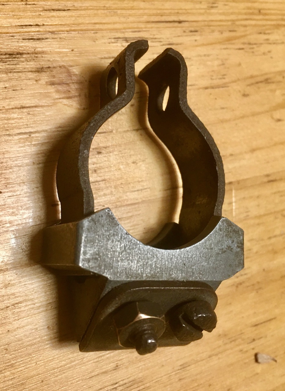

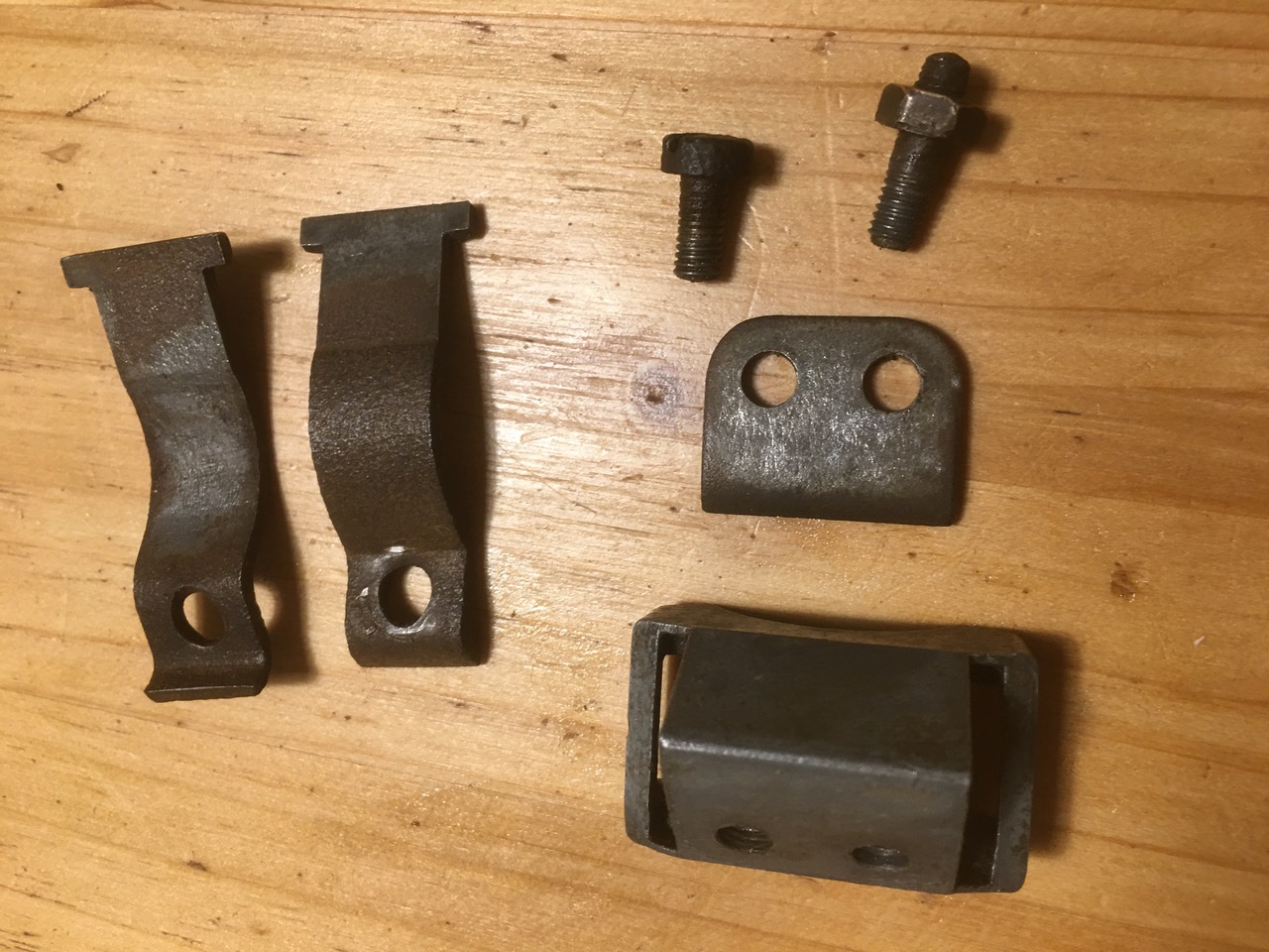

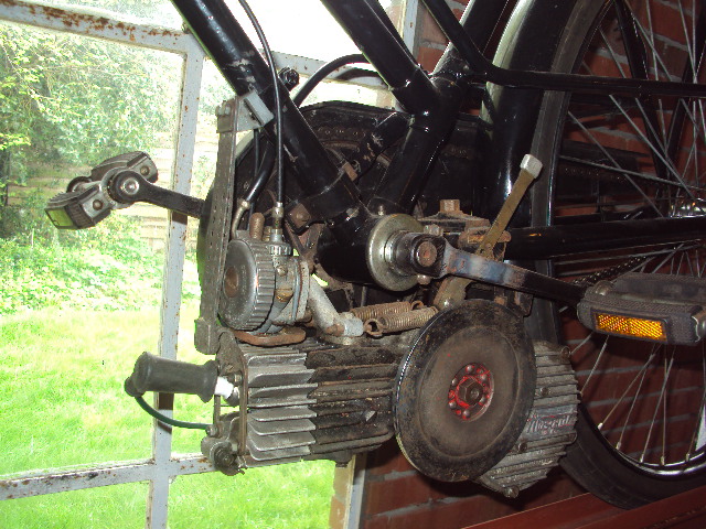

Hallo Theo,het beugeltje is van een Mosquito hulpmotor.Er zal er in het verleden eentje onder gehangen hebben.
groet,Hans
groet,Hans

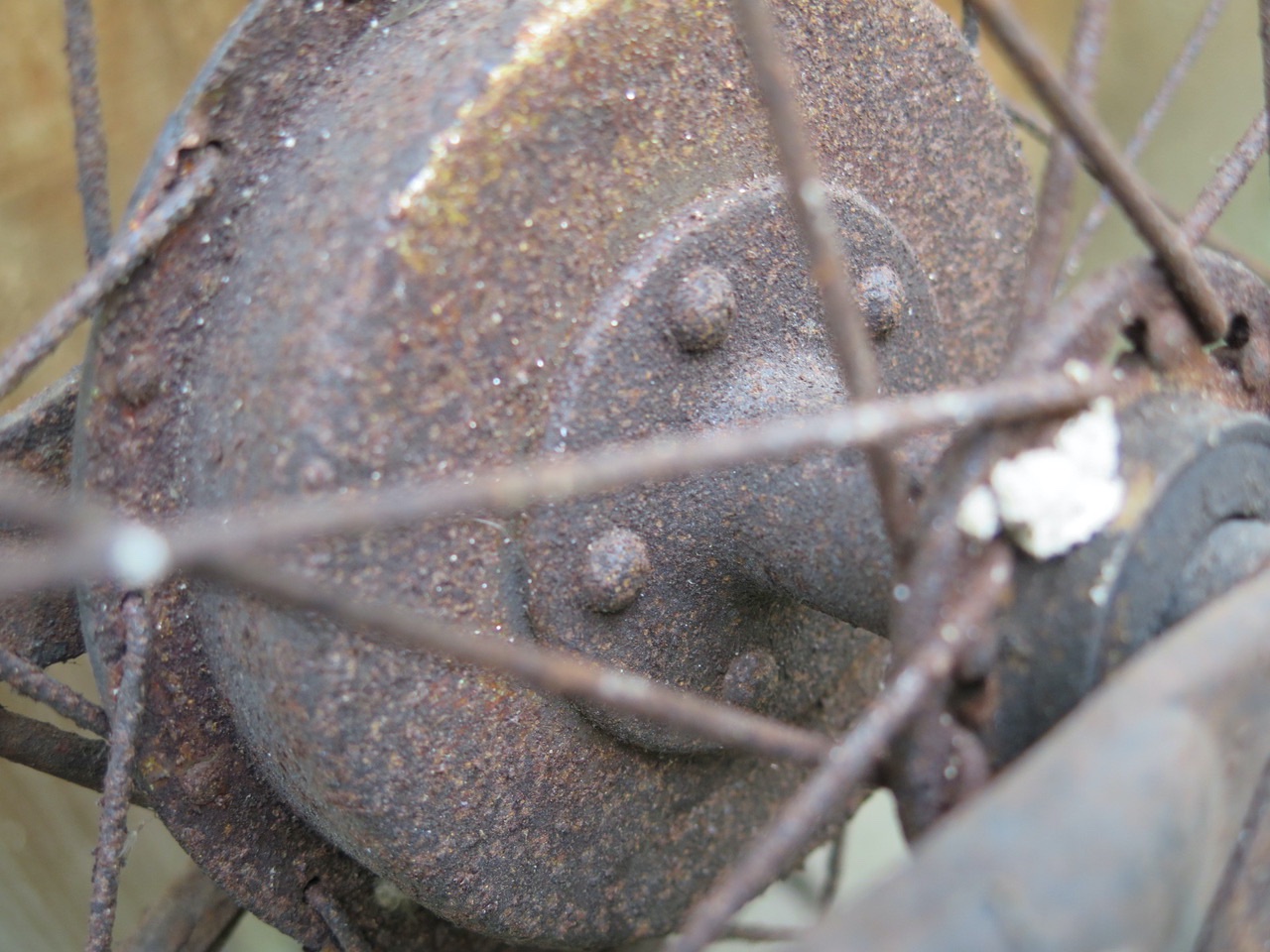

Re: vragen restauratie Union ca. 1940
Interessante fiets!
Zou je voor mij een paar foto’s van de Imco-trommelremmen kunnen maken? Ik heb op de beurs in Berlicum een aantal Imco-naven gevonden, ik zou ze graag willen vergelijken. Als deze op de union uit 1940 zijn verwacht ik dat het middenstuk wig-vormig is, zoals bij Gazelle trommelremmen.
Ik ben reuze benieuwd!
Bedankt alvast!
Bedankt alvast!
Ik ben een fietsjereeeeek, ik ben een fietsjereeeeeeeek!!!
dag Colin
hierbij foto's van de naaf.
groet Theo

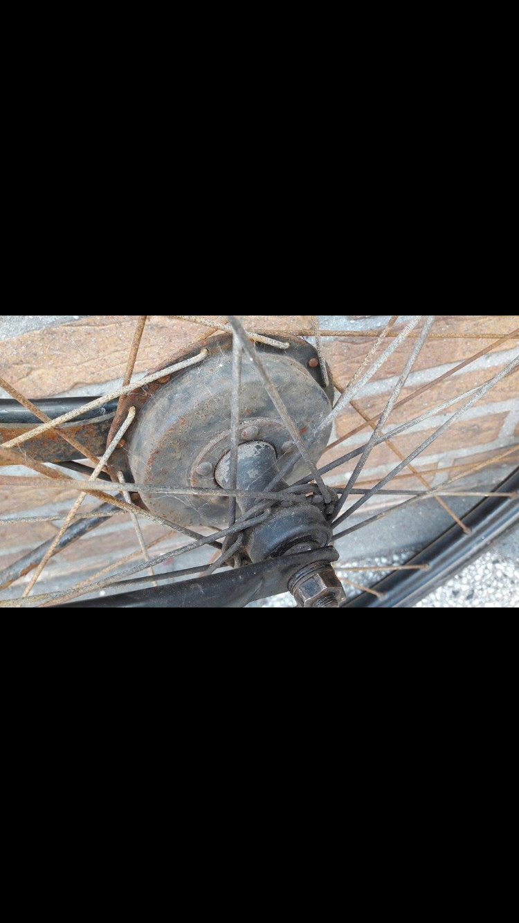

TheodK schreef: ↑24 feb 2024, 19.53 ik ben voor het museum Palthehof in Nieuwleusen een oude Union aan het restaureren. Het is de bedoeling dat die klaar is voor de Union fietstocht van 18 mei. Het is geen heel oude Union, maar het museum heeft verder eigenlijk geen vooroorlogse Union.
Deze fiets is wel aardig omdat hij een Imco trommelremsysteem heeft, dat kom je toch weinig tegen.http://www.rijwiel.net/imco_n.htm Verder is hij nog vrij origineel met een Union (gemaakt door Unigro) dynamo, originele lak. Het chroomwerk was erg slecht . Ik heb de fiets al helemaal uit elkaar gehaald en ga hem alleen ontroesten en conserveren.
ik heb twee vragen.
groet Theo
Hallo Theo,
Bedankt voor de foto. Dit lijk me het oude ontwerp (eerste generatie) Deze ben ik ook op een vóór-oorlogse Vesting tegengekomen, alleen de ankerplaten hadden geen kap die er overheen viel, maar ‘open’ waren zoals bij Sturmey Archer naven. Op een Juncker damesfiets uit 1941 vond ik een nieuwere uitvoering, dit model.
- Weer-en-wind uitvoering.
- IMG_9297.png (694.54 KiB) 4786 keer bekeken

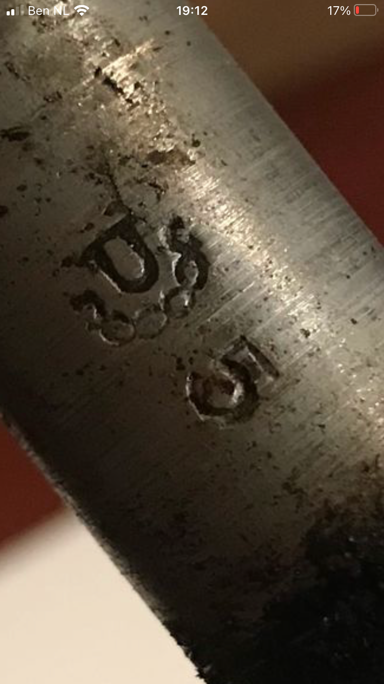

Wat je laatste vraag betreft; de inslag ‘40 op de trapas. Dit is de trapas in mijn Union Tally. Framenummer: 146589.
Johan had ooit een prachtige Union Herenfiets uit 1931, volgens mij vond hij ‘31 ingeslagen op de trapas op een fiets met ‘31 ingeslagen op de Torpedonaaf.
Groeten, Colin
Groeten, Colin
