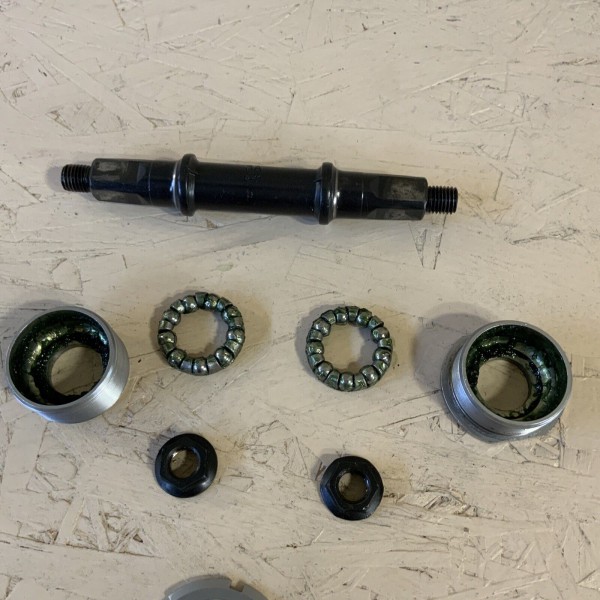

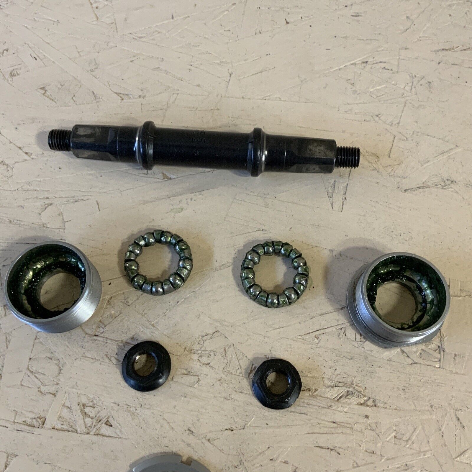

Ik ben een Batavus uit 1982 opnieuw aan het opbouwen en heb tot mijn grote plezier de zeldzamere variant van de Shimano Golden Arrow crankset op de kop kunnen tikken (de FC-S105, die is fluted i.p.v. glad en heeft daardoor een wat klassieker uiterlijk). Het begeleidende boekje en Velobase zeggen echter dat deze crankset een andere as-lengte nodig heeft voor een goede uitlijning. Namelijk voor de 68mm brackethuisbreedte een as met een lengte van 116 mm, en dan gelijkbenig dus 32-52-32mm. En dan ook nog een as met het schroefdraad er aan vast, dus je draait alleen een moer op de as. (Lengte van 116 mm is exclusief het schroefdraad).
Lang verhaal kort, zie foto hieronder. Heeft iemand zo'n as liggen? Mag Tange zijn, of Shimano of merkloos, als de lengte maar klopt.
Een versie zonder het schroefdraad heb ik wel liggen (Arabesque), maar nu ik eindelijk deze crankset heb gevonden wil ik niet zo'n quick release bout er in draaien oid.. :)
