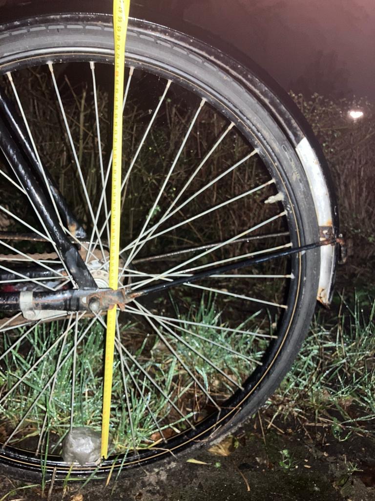

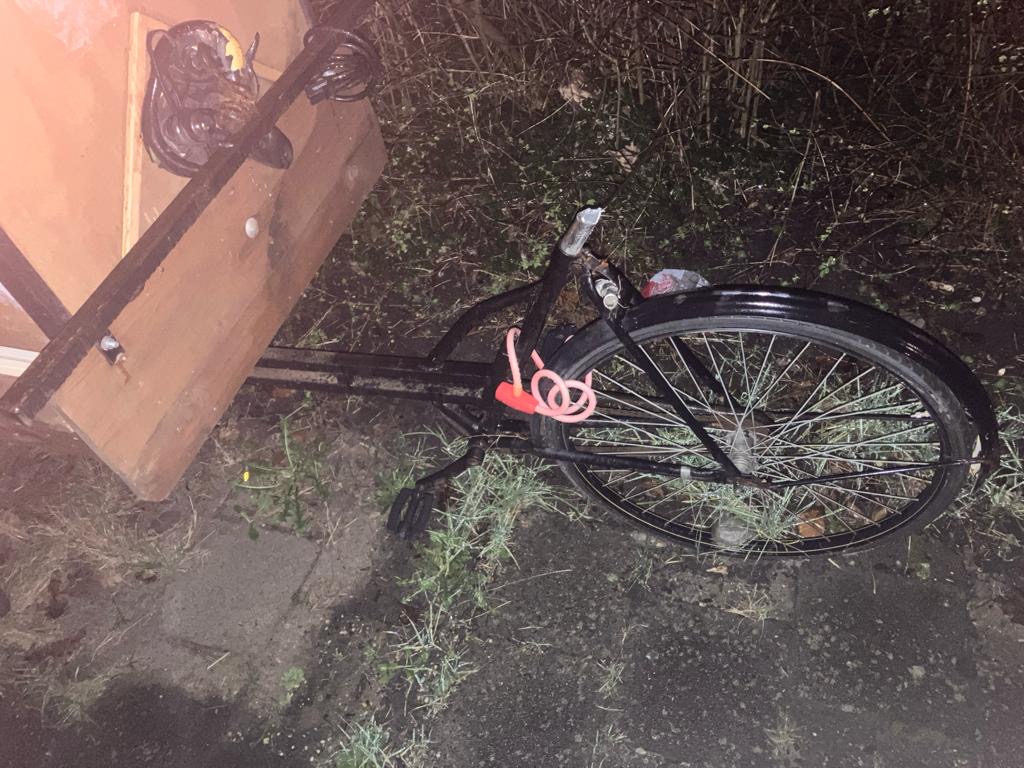

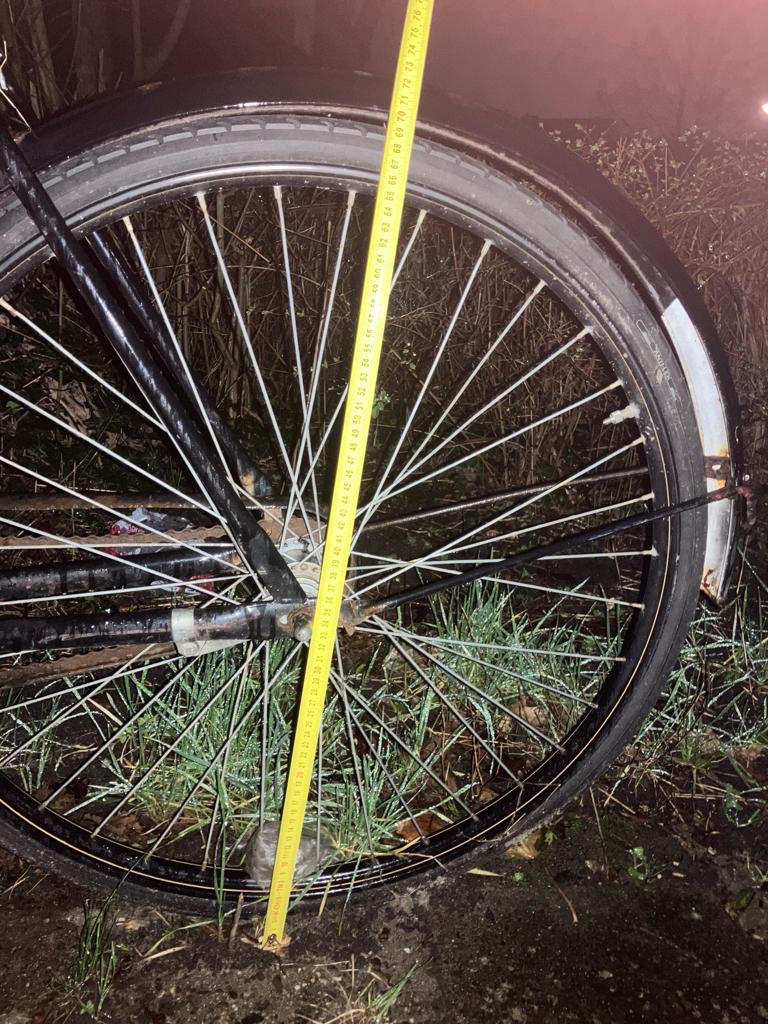

Ik heb foto’s geplaatst met de afmeting van het wiel. Zou je meer over deze optie willen vertellen?austral man schreef: ↑5 mar 2024, 13.30 Hoi,misschien dat een wiel van een oude bromfiets geschikt/aan te passen is?Wat is de wielmaat van het huidige wiel?

Re: Oude bakfiets opknappen (terugtraprem)
Beste YoukNL,
dit is zeker geen oud bakfiets, en zal zodoende weinig interesse wekken bij dit forum. Eerlijk gezegd, op basis van het weinige wat ik op deze foto's kan zien, lijkt dit een eigen baksel gemaakt van goedkope lage kwaliteit fietsframe en wat gewone staal, met een goedkope fietswiel er in. Ik zou er niet aan beginnen, en zo'n ding al helemaal niet gaan uitlenen aan anderen - maar goed, ieder zijn meuk natuurlijk.
Succes verder,
Mvg Anton.
Succes verder,
Mvg Anton.
- Jeroen Zuiderwijk
- Berichten: 1903
Klopt. Er is of was een bouwer op marktplaats die moderne fietsen ombouwde tot bakfietsen, en ze aanbood als "vintage" bakfietsen. Dit is er een van. De fiets frames die hiervoor zijn gebruikt zijn er niet op berekend om als bakfiets gebruikt te worden, laat staan met nog vracht erin. Dan is het wachten tot er iets bezwijkt, potentieel met gevaarlijke gevolgen. Los van dat originele bakfietsen aanzienlijk sterker zijn gebouwd, ook zitten er verschillende beveiligingen op de verbindingen van de wielen, stuuras etc. die voorkomen dat die verbindingen loskomen als er een onderdeel losgaat of breekt.
