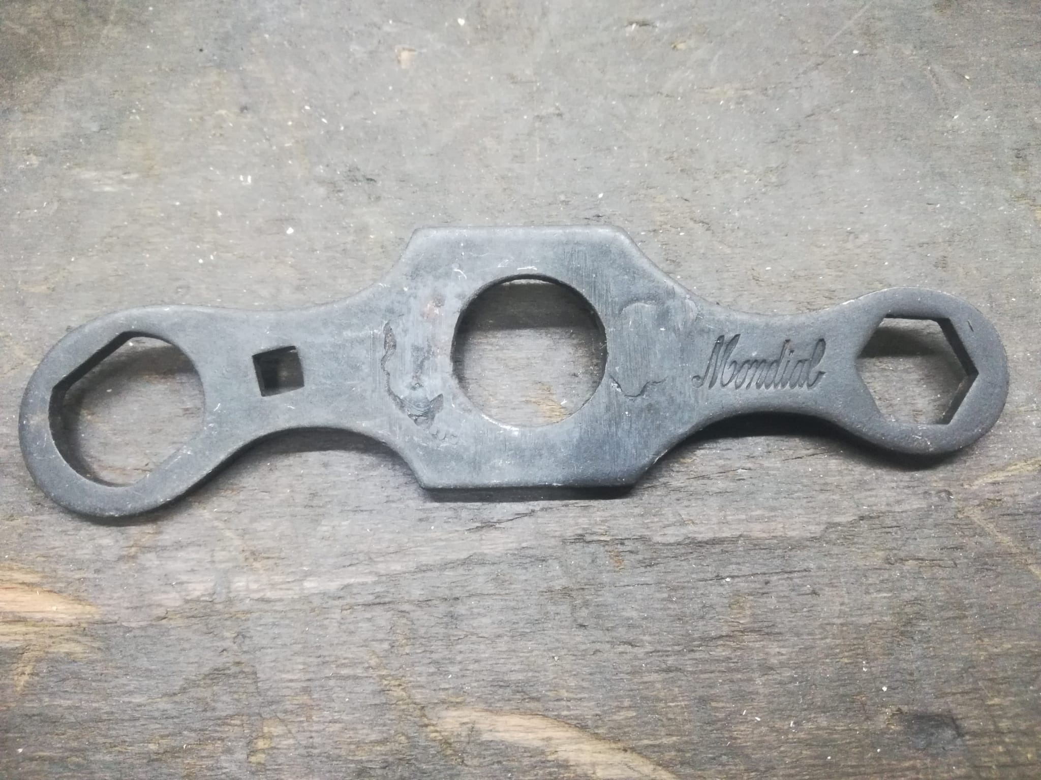

Is er hier iemand die weet waar dit gereedschap voor is?
Het lijkt iets te zijn om onderhoud aan een pedaal te kunnen doen maar dat is een wilde gok.
Het stempel is Mondial.

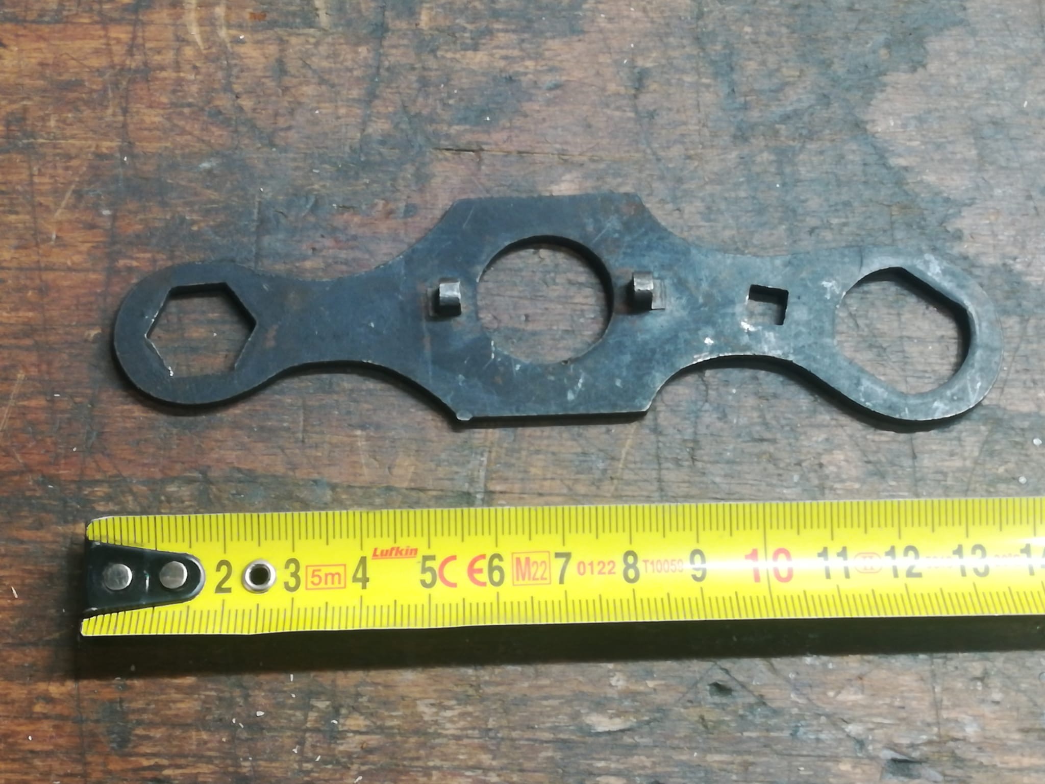

De zeskant is 15mm.
Het andere gat meet 18mm tussen de platte kanten.
Wie weet er iets meer van?
Waar is dit Mondial gereedschap voor?
Re: Waar is dit Mondial gereedschap voor?
nog een wilde gok: is het middelste deel iets om vrijlooptandwielen mee te kunnen demonteren?
Dát zou ook kunnen. Misschien is het gereedschap om een specifieke achternaaf te kunnen demonteren inderdaad.
Ik zal eens gaan zoeken in die richting.

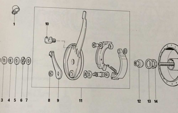

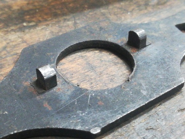

TAndwiel demonteren met een armpje van 5 cm? Lijkt me uitgesloten. Ik denk eerder dat het voor trommelremnaven oid bedoeld is. 15mm voor de wielbout, de twee nokken om de losse stelring op de conus te verdraaien. De conus zou dan met twee afgeplatte kanten door de remankerplaat moeten steken, en de stelring weer aan de buitenkant er tegen aan (6 & 12)
Het kan allemaal, in mijn beeldvorming zag ik het gereedschapje in de bankschroef zitten, dus geen armpje van 5 cm maar het hele wiel als 'arm'.
- Berichten: 1928
32mm over de nokken is te weinig voor een typisch enkelvoudig tandwiel, en de vorm leent zich niet echt voor een meervoudige versie. Maar zo'n vierkant gat is wel erg 'achteras'
