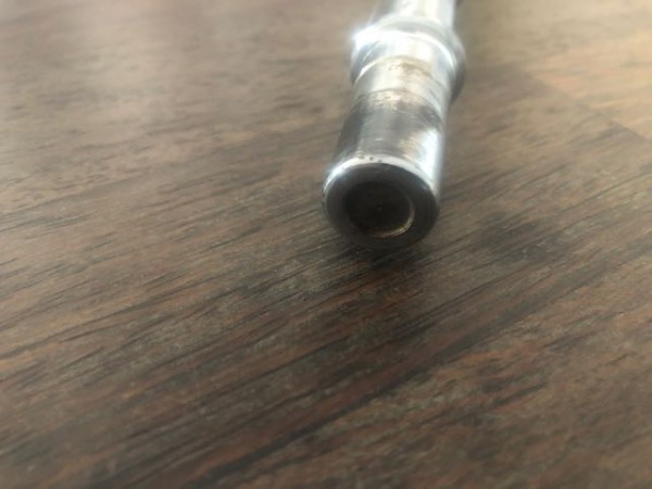

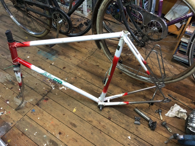

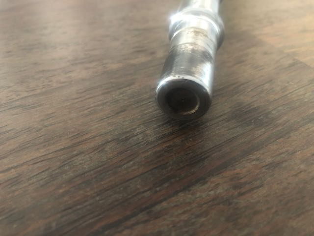

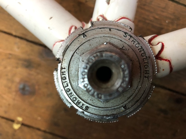

Op de beurs in Nieuw Vennep heb ik een leuk Jabo racefietsframe kunnen scoren net als een leuke Franse randonneur, maar daar komt een apart onderwerp over. Op dit Jabo frame zit een trapas met spietjes, terwijl op mijn twee andere Jabo’s de trapassen spieloos zijn. Is dit origineel en zo ja, wat is dan het bouwjaar van dit frame?

Mooie fiets, TonTon. Lijkt mij een Stronglight bracket, met holle as. Deze werd veel toegepast aan begin jaren zestig. Zou dus origineel kunnen zijn.

berkers41 schreef: 23 mar 2024, 10.29 Mooie fiets, TonTon. Lijkt mij een Stronglight bracket, met holle as. Deze werd veel toegepast aan begin jaren zestig. Zou dus origineel kunnen zijn.
Dank je wel voor het compliment en de informatie👍 Wel heel leuk dat het origineel zou kunnen zijn en uit begin jaren 60. Ben ik weer een stukje wijzer😎 De as loopt trouwens heel mooi soepel.

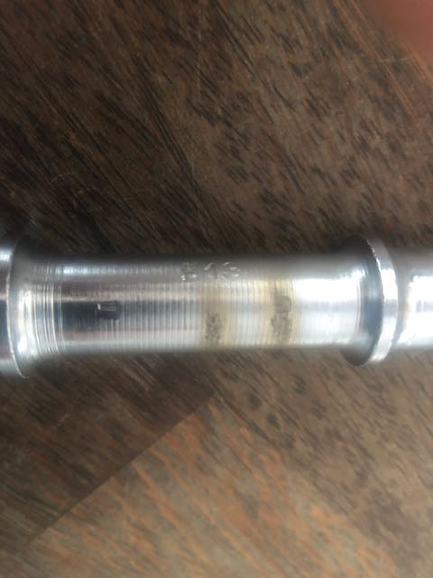

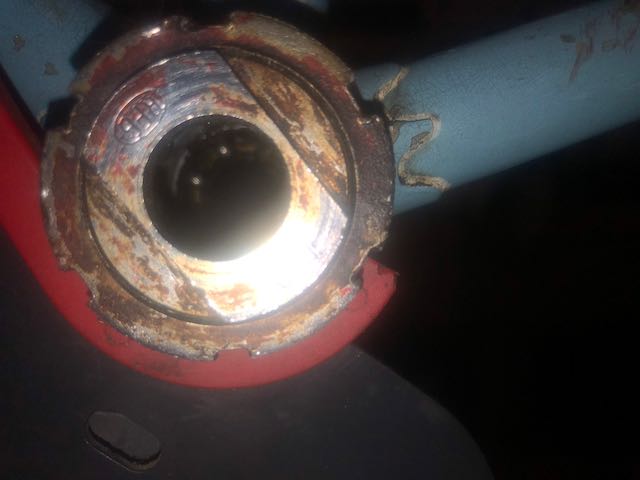

Ik heb ook een frame (Stephi Sport) uit dezelfde periode en met een trapas voor spietjes.
Ik ben benieuwd naar het merk.
Op de cups staat RFG ingeslagen en links DR en rechts GL. Dat zal wel op de schroefdraad slaan: Droite/Right en Gauche/Left.
RFG zou Roulement Francais Garanti kunnen betekenen. Vertaald: gegarandeerd franse kogellagers.
Op de trapas zelf is alleen 513 ingeslagen en twee kleine rechthoekjes. De as is volgens mij niet hol.
Iemand enig idee van het merk? In ieder geval Frans, maar Stronglight, TA, Nervar of nog anders?
Je hebt helemaal gelijk, heb net gekeken en is een Stronglight met holle as 👍

Nu de uitdaging om tijdscorrecte onderdelen bijeen te rapen.
Het is echt een fraaie trapas die zelfs jaren 50 kan zijn. Misschien staat ie op Velobase. Kijk maar eens.

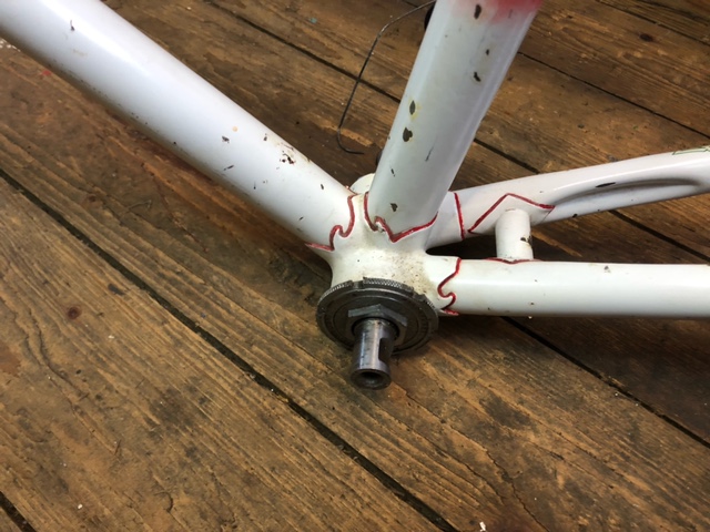

Dit is inderdaad een jaren 50 as met de contraring met tekst. Alhoewel hij begin jaren 60 vast ook nog voorkwam (ik had deze cups ook op mijn bontekoe van rond 1960) De cups op de foto van marco zijn al van het latere type.
De A staat volgens mij voor Anglais, vanwege de britse draad.
Heeft de Jabo geen framenummer op de bracket?
Laatst gewijzigd door Cyclissimo op 23 mar 2024, 22.31, 1 keer totaal gewijzigd.

Woldman schreef: 23 mar 2024, 12.20 goedemorgen,
Jan
RFG is het merk 😀 Ze maakten ook naven, balhoofdstellen, etc.
Inderdaad Frans. Niet heel slecht, maar geen topkwaliteit.

Cyclissimo schreef: 23 mar 2024, 22.28 Dit is inderdaad een jaren 50 as met de contraring met tekst. Alhoewel hij begin jaren 60 vast ook nog voorkwam (ik had deze cups ook op mijn bontekoe van rond 1960) De cups op de foto van marco zijn al van het latere type.
Ja het framenummer onder de bracket is 743
