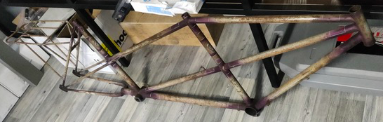

Hallo allemaal,
Ik ga beginnen met het restaureren van een tandem
Schermafbeelding 2024-03-24 om 11.18.19.png (189.75 KiB) 3140 keer bekeken
De velgen die gemonteerd zijn hebben de maat 26" X 2 X 1 3/4" 54X571
Deze zou ik willen vervangen voor een andere welgaat waar makkelijker onderdelen banden etc van te krijgen zijn.
Ik zou een banden 55X559 of 60X559 op een 559 velg natuurlijk.
Vraag mij af zo'n velg met een 55 of 60 band kwa diameter veel verschil maakt t.o.v. een 54x571 band.
Weet iemand wat het diameter verschil van de 559 zou zijn van de velg, t.o.v van de 571 velg.
Er zitten nu knijp remmen op, maar die mogen ook vervangen worden.
Teven wil ik er 3 gang van maken met een freewheel en derailleur.
Graag wat advies wat ik het beste kan doen.
Of een setje velgen banden zoeken in de maat 54x571
of 55x559 of 60X559 velgen banden monteren
Grzzz Blefke

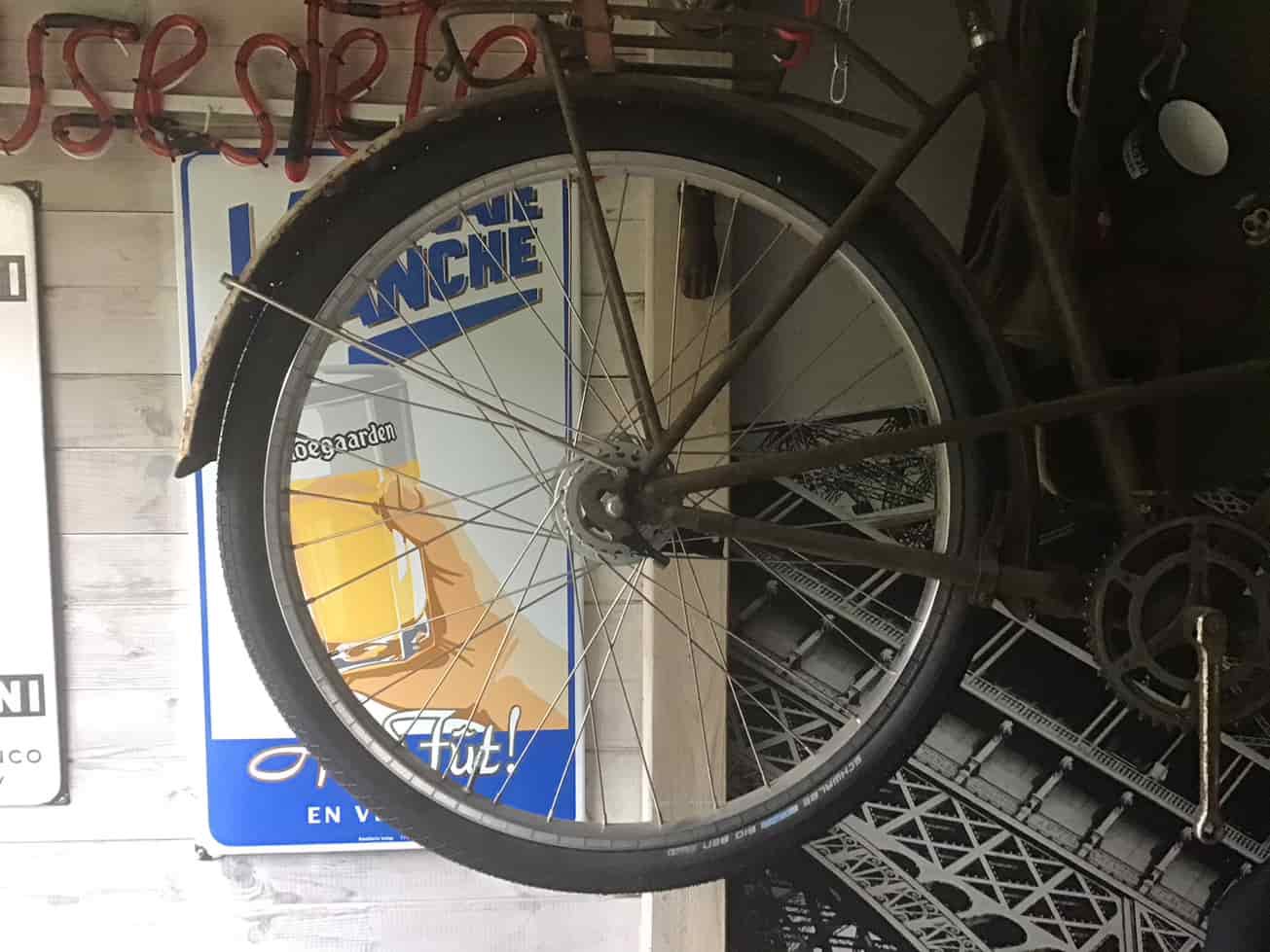

Volgens mij is de tandem van Belgische of Franse afkomst.
Heb zelf een project Peutgeot tandem hangen. Gekocht zonder wielen.
Hierin heb 650B (zo’n beetje de standaard in die tijd in Frankrijk) met Schwalbe Big ben 584 - 50 banden gemonteerd met een Nexus 8speed met rollerbrake (dat is hier vloeken in de kerk) de velgen zijn verchroomd stalen van italchero gekocht bij een Franse bromfiets onderdelen specialist.
Dit is mooi passend en stevig met zo’n zwaar frame die nog eens zwaar belast gaat worden ook. Of de rollerbrakes dit fijn gaan vinden denk ik nog na. Maar ga er de wereld niet mee rond.
Met deze maat zouden velgremmen moeten passen. Maar niet doen combinatie met Chrome velgen! ☠️

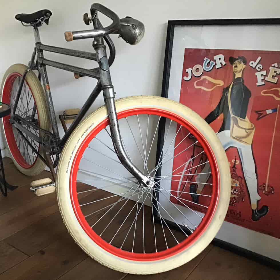

Zie hieronder mijn rat-rod transportfiets racer. Die staat op 60mm Fat Frank banden maar ook prima in de huiskamer!

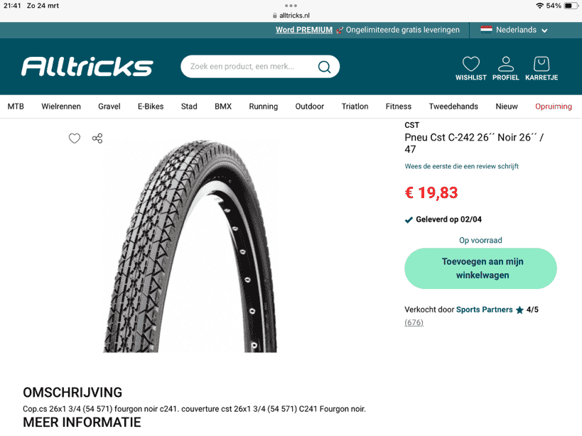

Probeerde even de buitendiameter van een 571 te googelen maar kwam op een best aardige nieuw te bestellen band uit van 54-571 voor nog geen €20 p/st. Bestel er drie en je kunt voor het leven vooruit.
