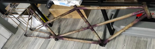

Hallo allemaal,
Ik ga beginnen met het restaureren van een tandem
Schermafbeelding 2024-03-24 om 11.18.19.png (189.75 KiB) 3159 keer bekeken
De velgen die gemonteerd zijn hebben de maat 26" X 2 X 1 3/4" 54X571
Deze zou ik willen vervangen voor een andere welgaat waar makkelijker onderdelen banden etc van te krijgen zijn.
Ik zou een banden 55X559 of 60X559 op een 559 velg natuurlijk.
Vraag mij af zo'n velg met een 55 of 60 band kwa diameter veel verschil maakt t.o.v. een 54x571 band.
Weet iemand wat het diameter verschil van de 559 zou zijn van de velg, t.o.v van de 571 velg.
Er zitten nu knijp remmen op, maar die mogen ook vervangen worden.
Teven wil ik er 3 gang van maken met een freewheel en derailleur.
Graag wat advies wat ik het beste kan doen.
Of een setje velgen banden zoeken in de maat 54x571
of 55x559 of 60X559 velgen banden monteren
Grzzz Blefke

Bedankt voor je snelle reactie :)
Weet jij of een 571 velg te vervangen is door een 559 velg
De diameter zal anders, waardoor ik problemen zou kunnen krijgen met remmen.
Wellicht dat de blokjes dan niet goed af te stellen zijn op de velg + dat de hoogte tussen band en spatbord wellicht groter wordt waardoor meer speling tussen spatbord en band.
blefke
