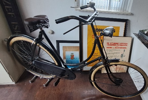

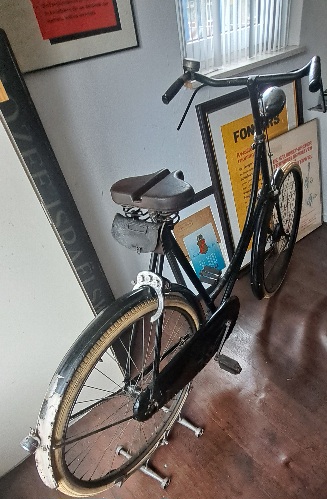

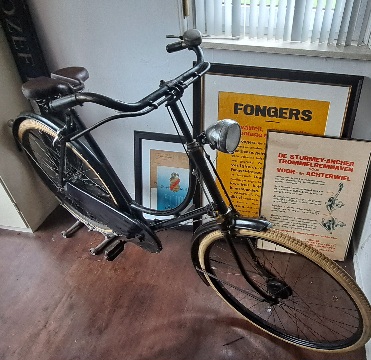

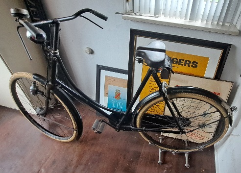

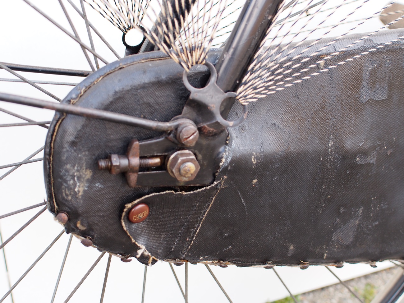

Het blijft altijd een mooie uitdaging om een oude Fongers dame/heer weer zoveel mogelijk in originele staat te krijgen.
Ziehier de Fongers dame DF60 uit 1934.
Mocht er nog iemand originele Fongers pedalen hebben van de jaren 30 dan houd ik mij aanbevolen voor overname ;)
Tevens nog een vraagje; wat voor koord/touw kan ik het beste gebruiken als jasbeschermer?

Mooie fiets! Goed gedaan hoor.
Over de jasbeschermer:
Ik heb wel eens, op aanwijzingen van mijn vrouw, lichtbruine en donkerbruine draadjes in elkaar gedraaid. Op zo'n manier dat het ook echt blijft zitten, er zit een bepaalde spanning op en daardoor wordt het een beetje als elastiek. Het ziet er ook goed uit. Dat is me heel goed bevallen, beter dan dun zwart elastiek, dat na verloop van jaren slap is gaan hangen.

maartenB schreef: 1 apr 2024, 09.54 Mooie fiets! Goed gedaan hoor.
Zie hieronder.
Bedankt voor de tip, Maarten!

De makkelijkste manier is met zwart waxkoord (verkrijgbaar in verschillende diktes).
groet, Jos

jrietveld schreef: 1 apr 2024, 16.57 De makkelijkste manier is met zwart waxkoord (verkrijgbaar in verschillende diktes).
groet, Jos
Hoi Jos,
Is dat hetzelfde koord als wat jij gebruikt had op de fongers damesfiets uit 1915?
1,5 mm doorsnee als ik met niet vergis.
Gr
Gerard

Als je nog op een leuke manier wil opvallen, dan kun je ook koord in de kleur groen van de biezen gebruiken.

Het koord dat ik meestal gebruik is 1 mm dik (1,5 kan ook). Fongers monteerde overigens geen groene koorden maar zwarte of samengestelde (groene en zwarte draad in elkaar gedraaid).
