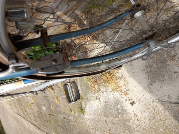

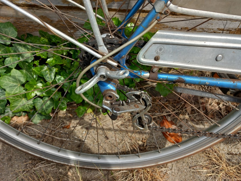

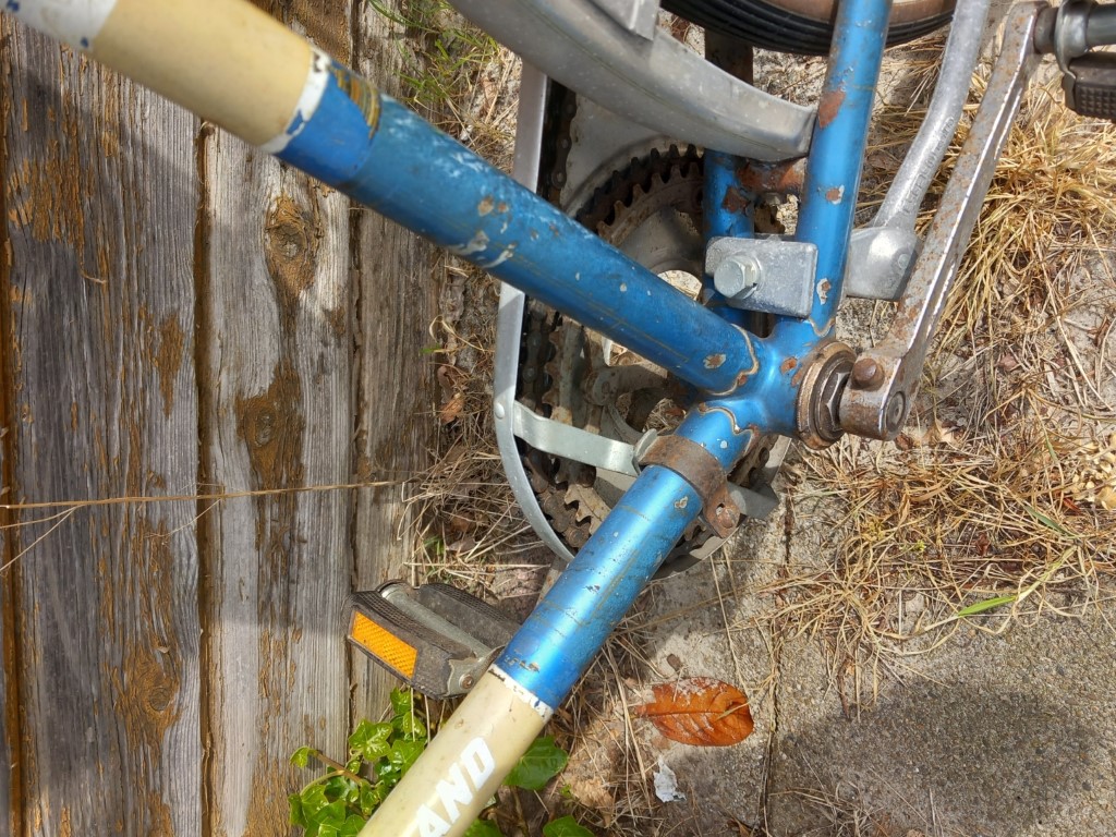

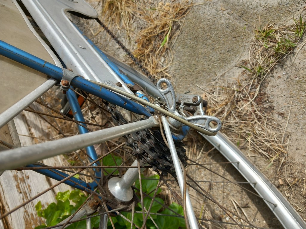

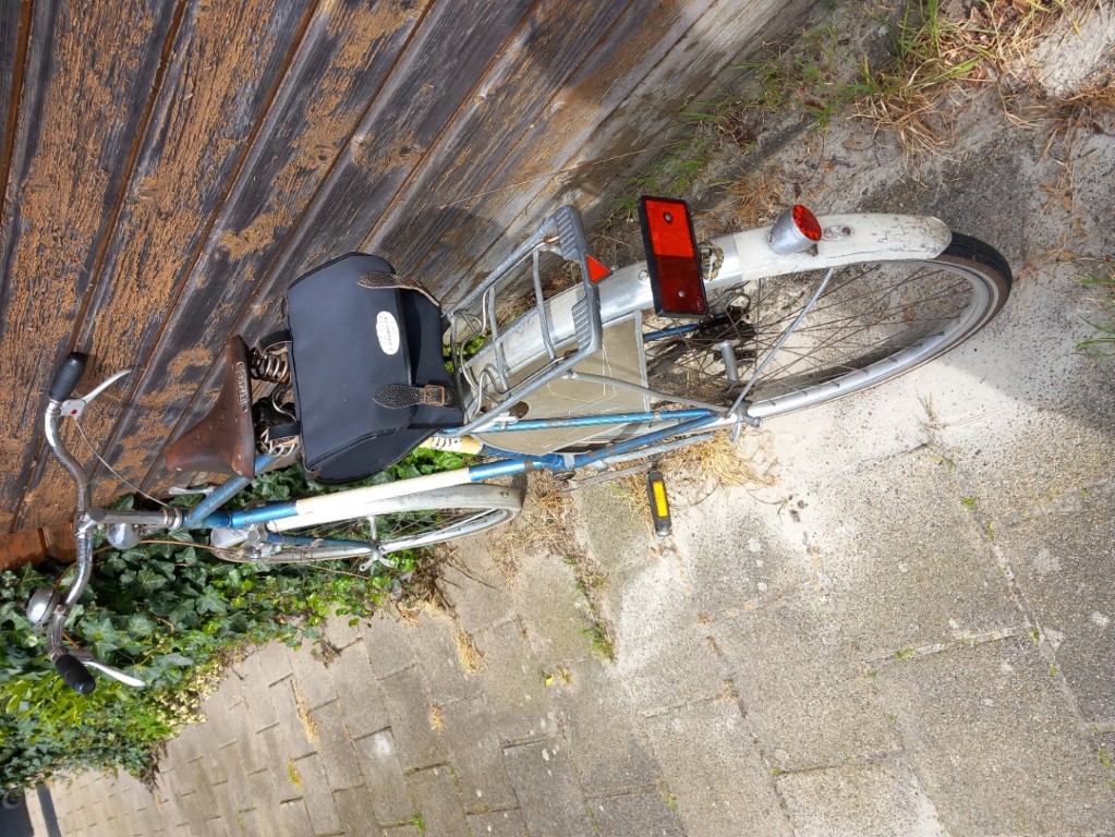

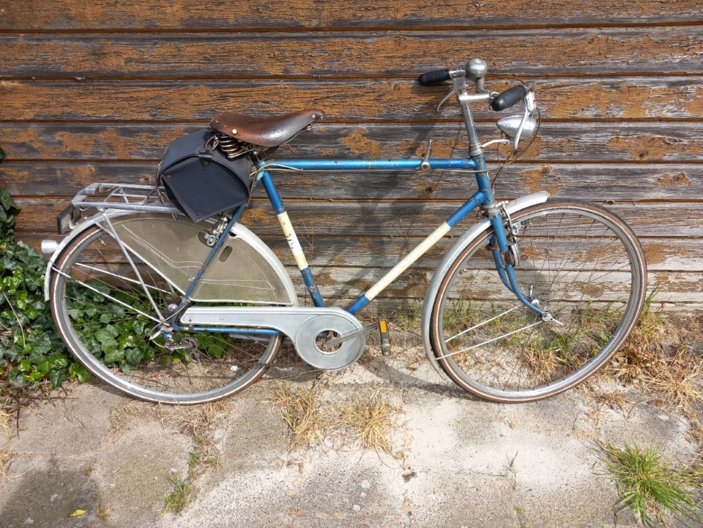

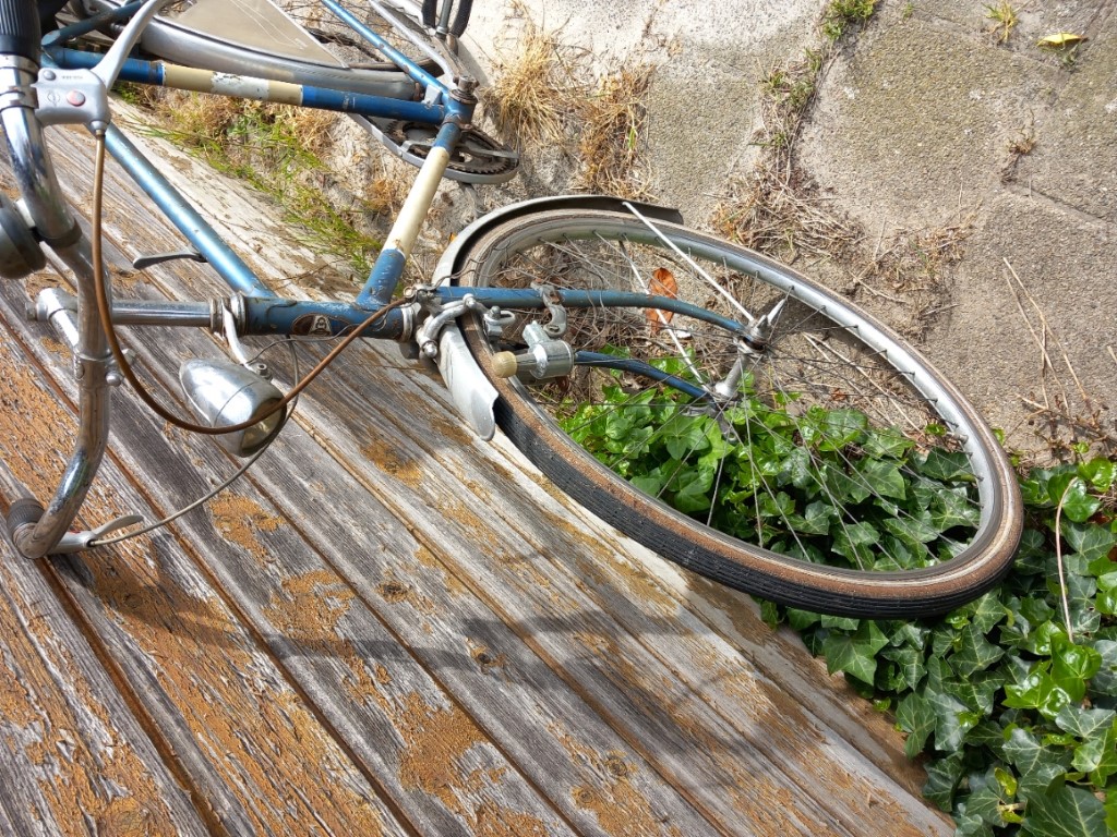

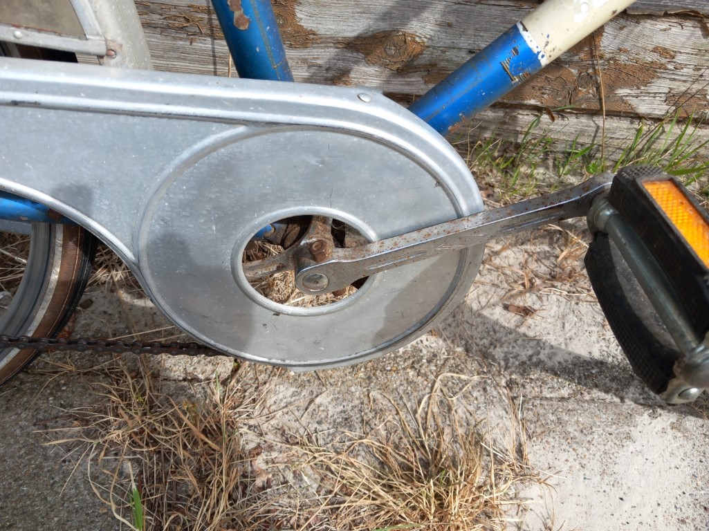

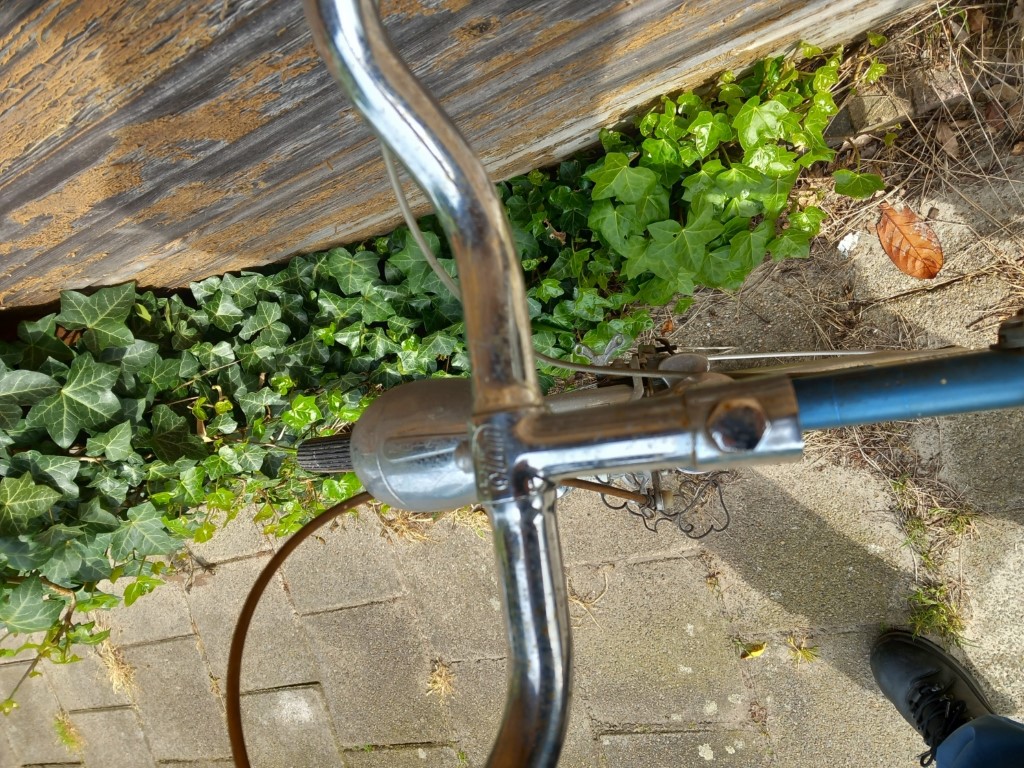

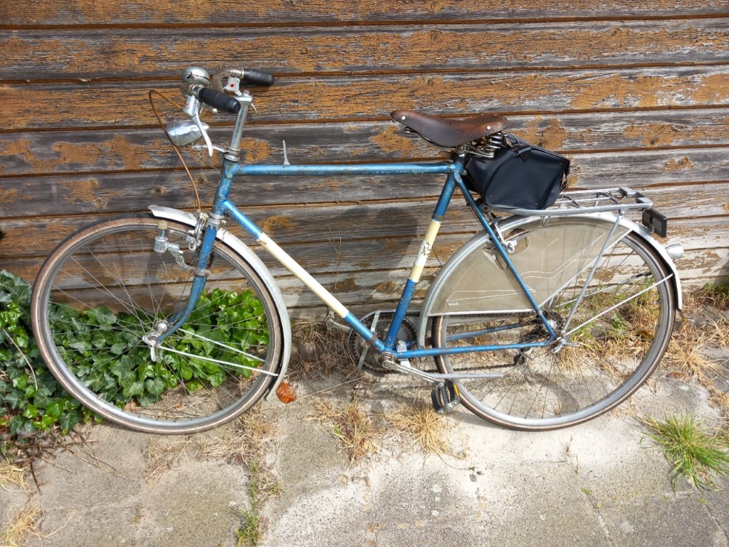

Er stond lange tijd een wat verweerde Joco Ronde van Nederland sportfiets op Marktplaats in het Hoge Noorden. Na lang wikken en wegen heb ik de fiets dan toch gekocht. Krakend en knarsend thuisgekomen, want de trapas was droog en had heel veel speling. Zodra het mooi weer is en ik in de gelegenheid ben om foto's te maken, dan plaats ik dat in een bericht onder dit topic. De foto's zijn ook voor mij om de staat, zoals de fiets die is aangetroffen, vast te leggen. Dat ben ik wel eens vergeten.
De grove datering van jaren 50 leid ik af aan het Simplex derailleuroog dat sterk doorgezet is. Het lijkt erop dat de fiets in de jaren zestig is aangepast van 2x4 naar 1x4, want onder de kettingkast zat een dubbel blad verstopt en de Huret Svelto achterderailleur is van later datum. Niet zo gek want die pre-1960 plunjer derailleurs van o.a. Simplex waren nou niet echt betrouwbaar. Meestal werd dan het Simplex oog van het pad afgezaagd, maar dat is hier gelukkig niet het geval. Aan wat lakschade op de zitbuis denk ik af te kunnen leiden dat er een suïcide shifter voor heeft gezeten. De shifter voor de achterderailleur zit namelijk op de bovenbuis en ik heb geen reden om aan te nemen dat de andere op de onderbuis heeft gezeten.
Overige details: originele wielen met alu Edco naven in Weinmann velgen gespaakt. Origineel Titan Stuur met stalen stuurbocht (goedkoper model hè). Weinmann remmen, alu Weinmann spatborden met biezen, Inca alu dragertje, Brooks zadel, Engelse zadeltas van een ander merk enzovoorts.
Zoals gezegd, foto's volgen nog...

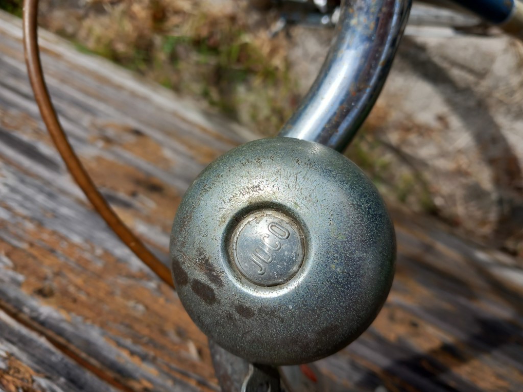

De foto's.

Dat is nog een mooie Joco en een heel mooie kleur. Veel plezier en succes met het opknappen.

Super mooie kleur en zo op het oog originele fiets. Wordt vast weer een goed rijdende Joco! Succes met de revitalisatie Yorick.
