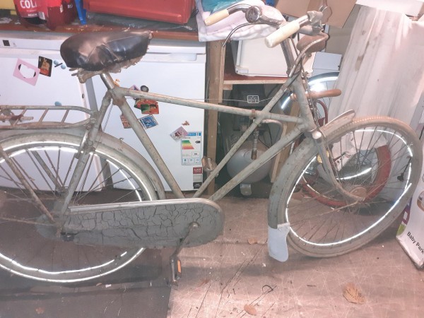

Hallo,
Wie kan mij vertellen welke kleur buitenkabel gebruikt moet worden?
Op sommige oude fietsen zat er een witte/grijze buitenkabel op.
Op iets nieuwere een zwarte buitenkabel volgens mij.
Zijn hier ook enkel stel regels voor? met betrekking tot merk en/of bouwjaar?
Ben momenteel zelf met een Gazelle kruisframe fiets bezig.
Het is een grijs/creme kleurig frame. uit circa 1956 met SA trommelremmen en stang remmen.
Er zit nu een zwart buitenkabeltje op.
Maar wat zal er destijds origineel opgezeten hebben?
Er zitten ook witte handvatten en wit stuur bumpertje op.

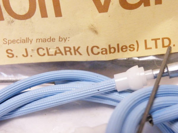

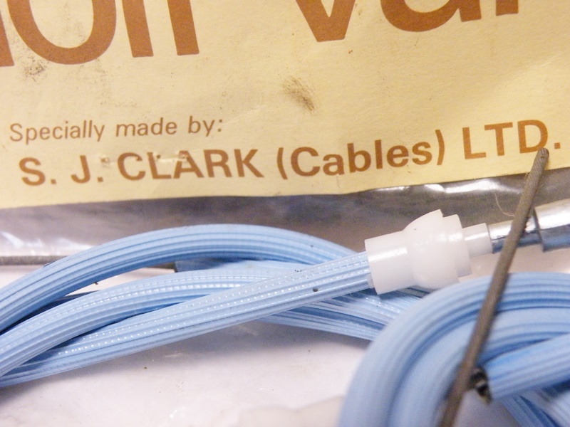

Bij het opknappen van retro-klassieke racefietsen pas ik graag klassieke grijze buitenkabels toe. Maar als het even kan oriënteer ik me bij oude fietsen ook wel even foto's of catalogi. Vaak probeer ik op die fietsen ook wel de bestaande kabels te hergebruiken. Soms moet ik er dan een knikje afknippen bij de remgrepen vaak, en even met wat olie "doorspuiten". De oude kabels met ronde spiralen hebben mijn voorkeur over de wat jongere platte spiralen. Eerstgenoemde blijken vaak soepeler. Nog mooier is het als ze een ouderwetse aan de buitenzijde van het plastic hebben.
(bijgaande foto - met dank aan de firma Verhoeven uit Dussen)
