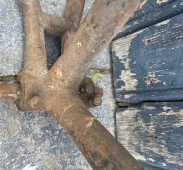

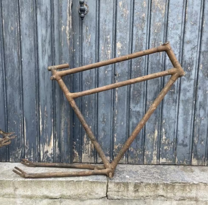

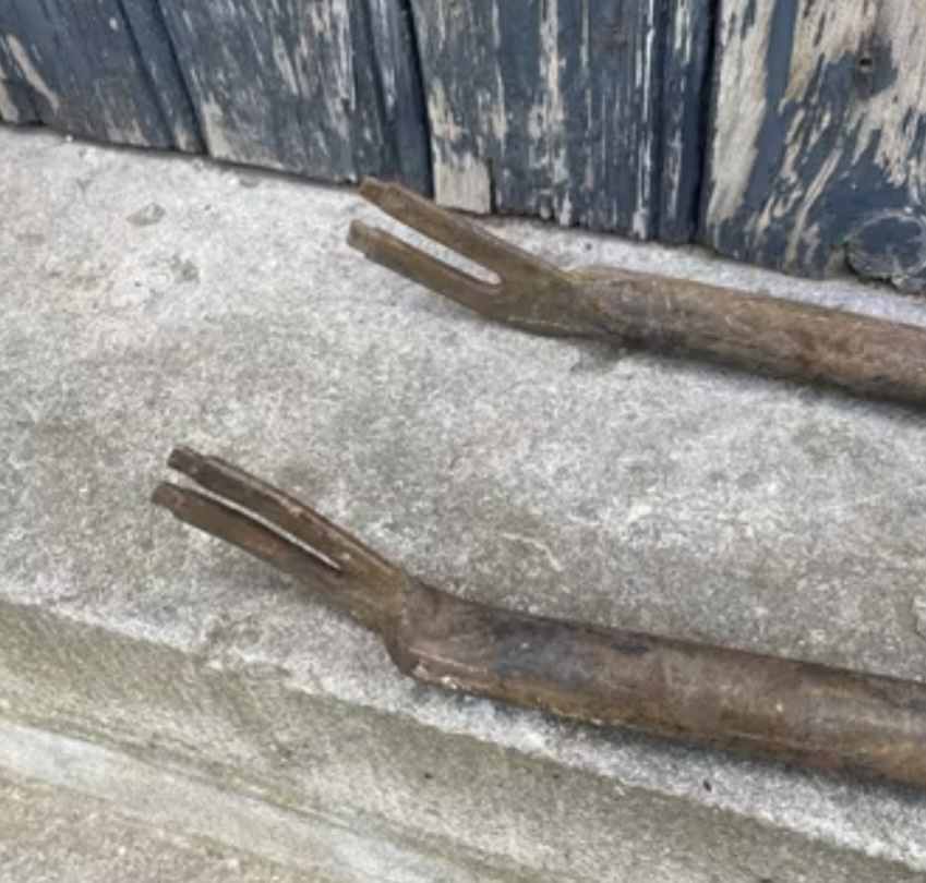

Geen idee, maar ik heb er toch maar een klein bedragje voor geboden in de hoop de kans te krijgen om het ooit uit te kunnen vinden. Projectje voor de lange termijn... als m'n bod serieus wordt genomen :lol: Het zal wel heel lastig worden hier een passende achtervork bij te vinden, zo te zien moet die ogen hebben voor de achteras. Ik zie geen nokjes, er is ook niks afgezaagd oid.
Berichten: 1914
Re: Erg oud frame met dubbele buis.

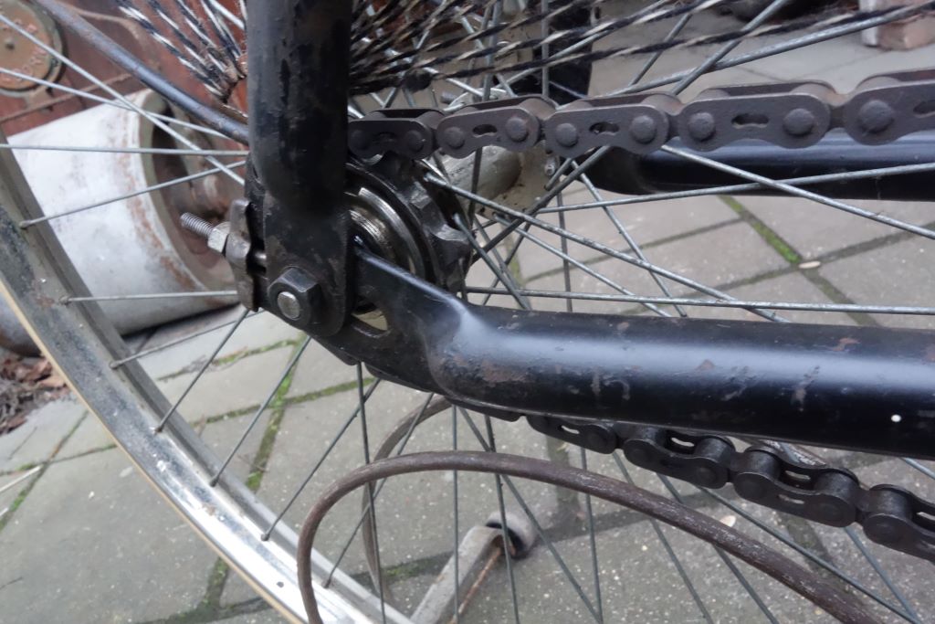

Ik denk dat er zeker een kans is dat hij van rond 1900 is. Maar waar gemaakt, en voor welk land is de vraag. Jammer dat er niet meer bij zit. Ik vermoed dat er een staande achtervork met rechte buizen op heeft gezeten. Het is in ieder geval niet iets waar we documentatie van hebben.

Ja, zou inderdaad best een staande vork met rechte buizen kunnen zijn. De bevestiging bovenaan is vrij breed.
Zouden zelfs losse buizen kunnen zijn geweest met een spatbordbevestiging met klemschoefjes.

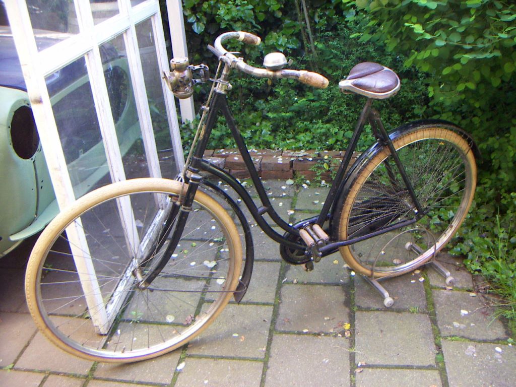

Humber had zoiets en ook die schuine achterwielplaten met overlappende staande vork.

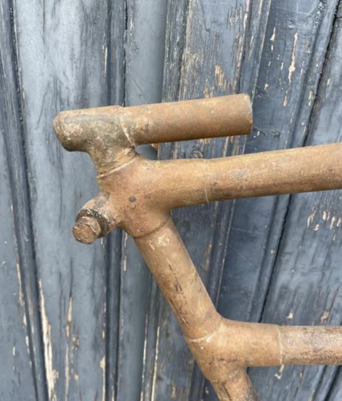

De smalle gereedschapsopname van de trapascups ken ik van Raleigh, maar misschien is dat algemeen Brits. Wie daar bijvoorbeeld een merk onderdelenfabrikant aan kan hangen is welkom. Wat in elk geval wel duidelijk is dat het een heel oud frame is.
