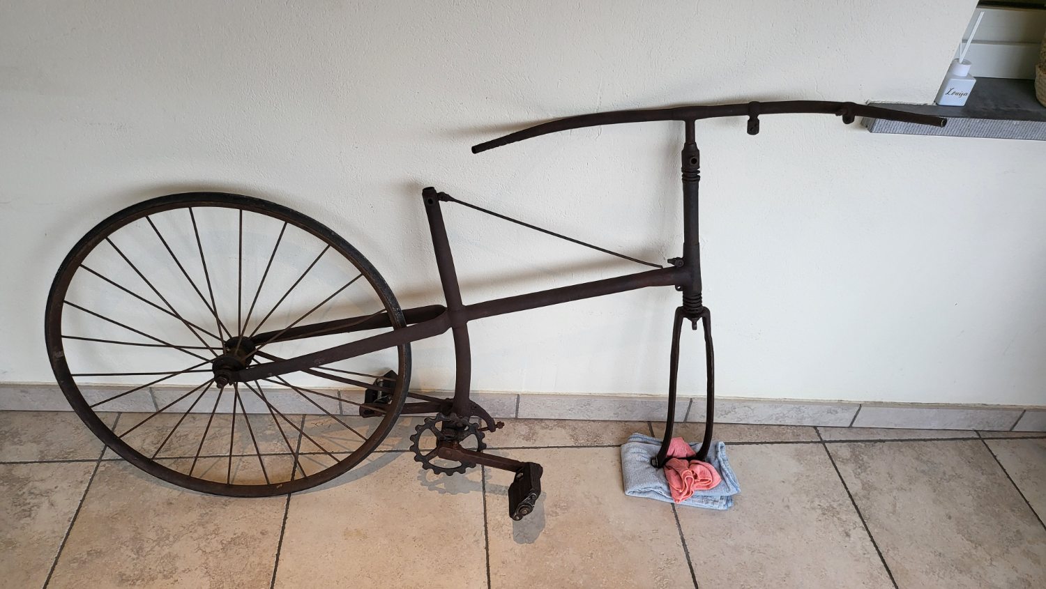

Loopt spaak schreef: 22 mei 2024, 22.28 Heb je een paar foto’s van je fiets?
Dit is hem... een safety met zeer veel werk aan.
