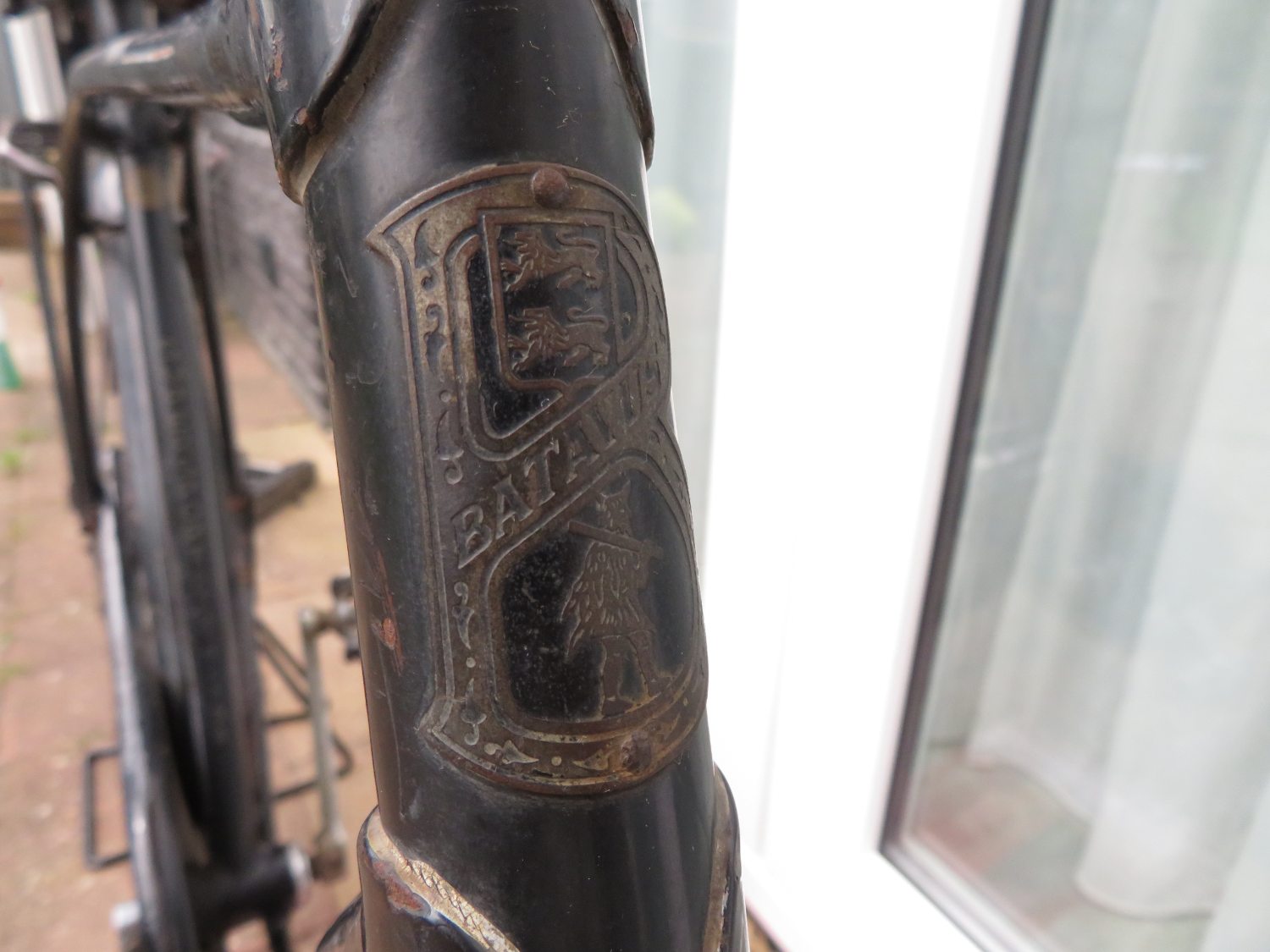

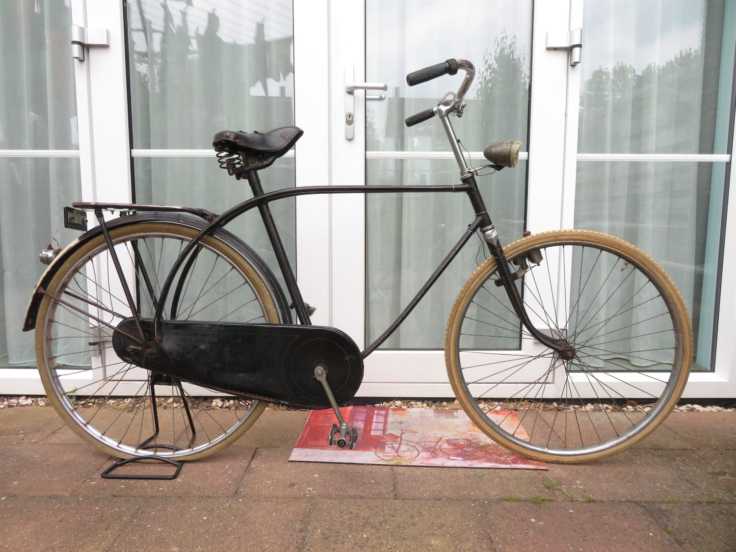

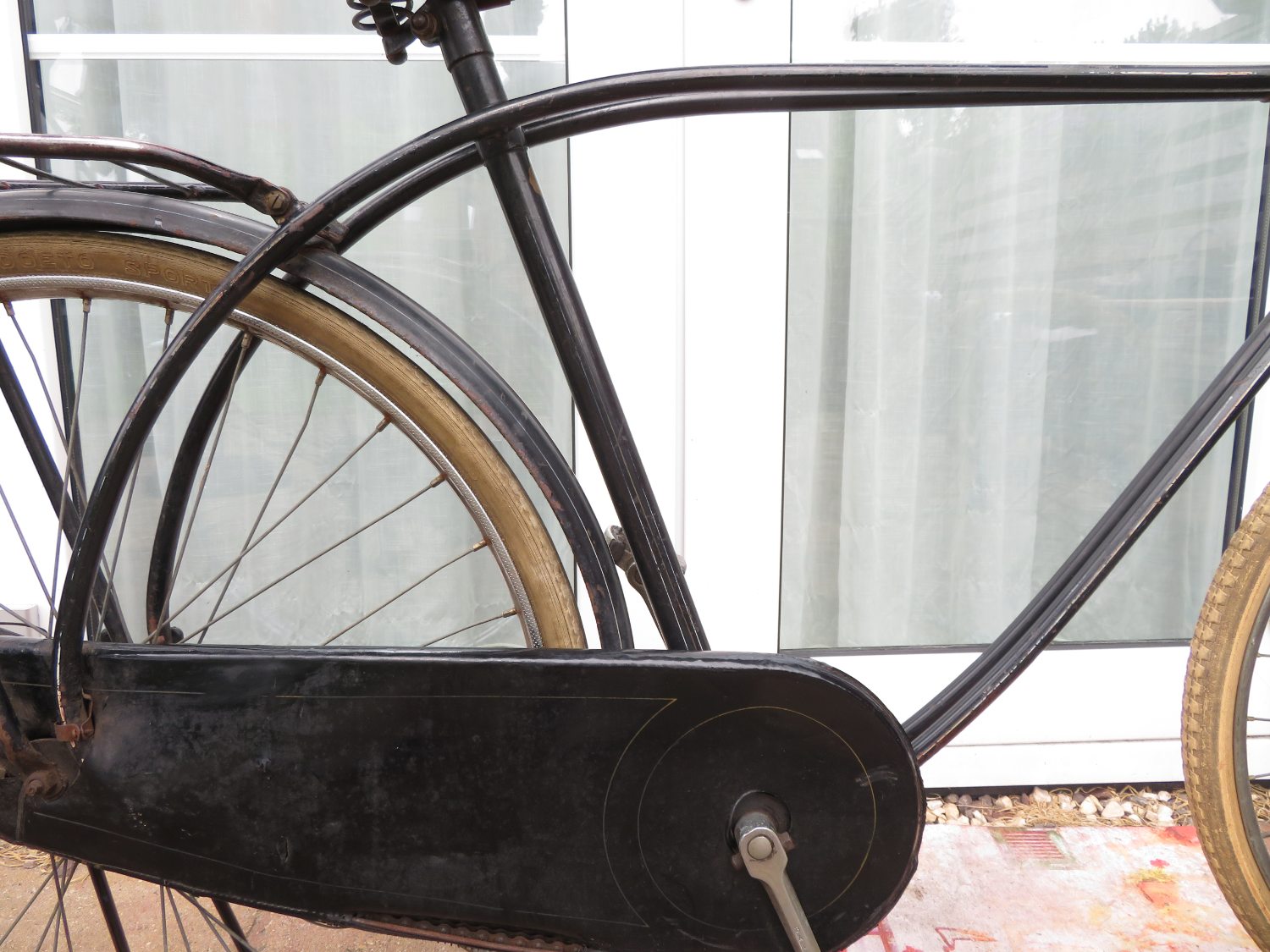

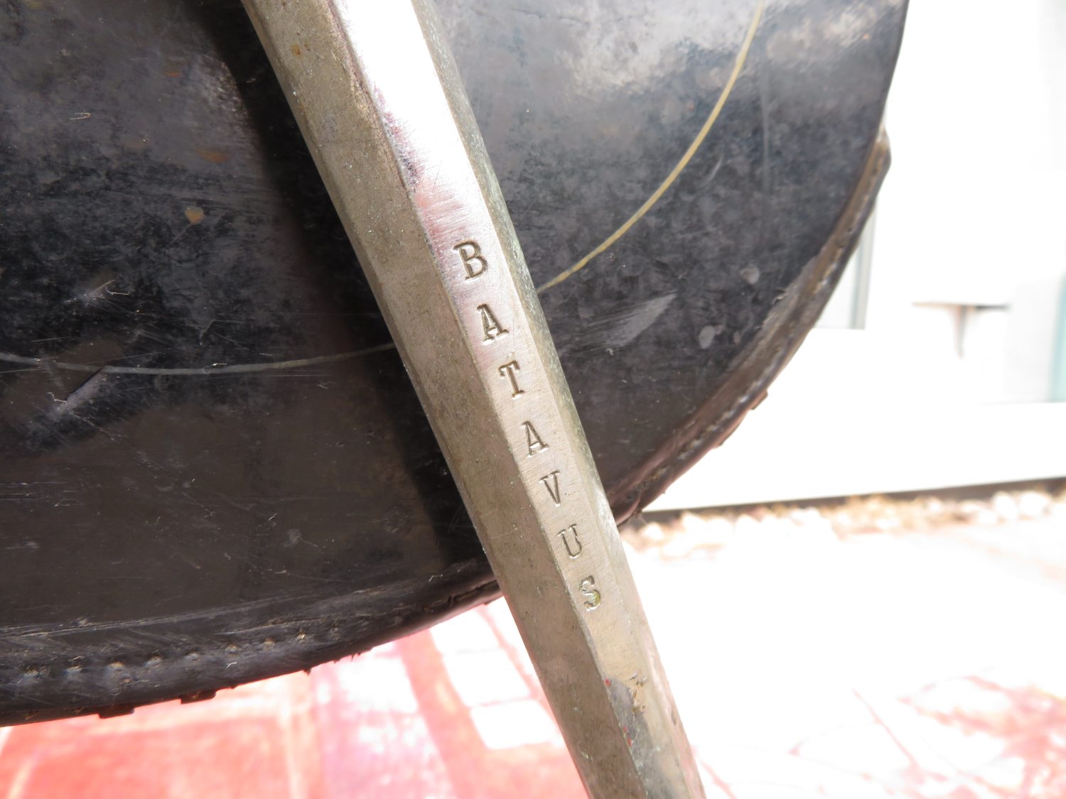

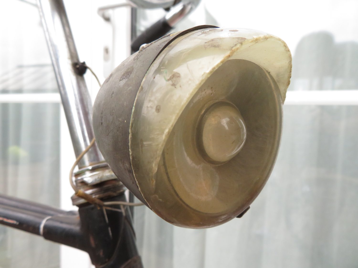

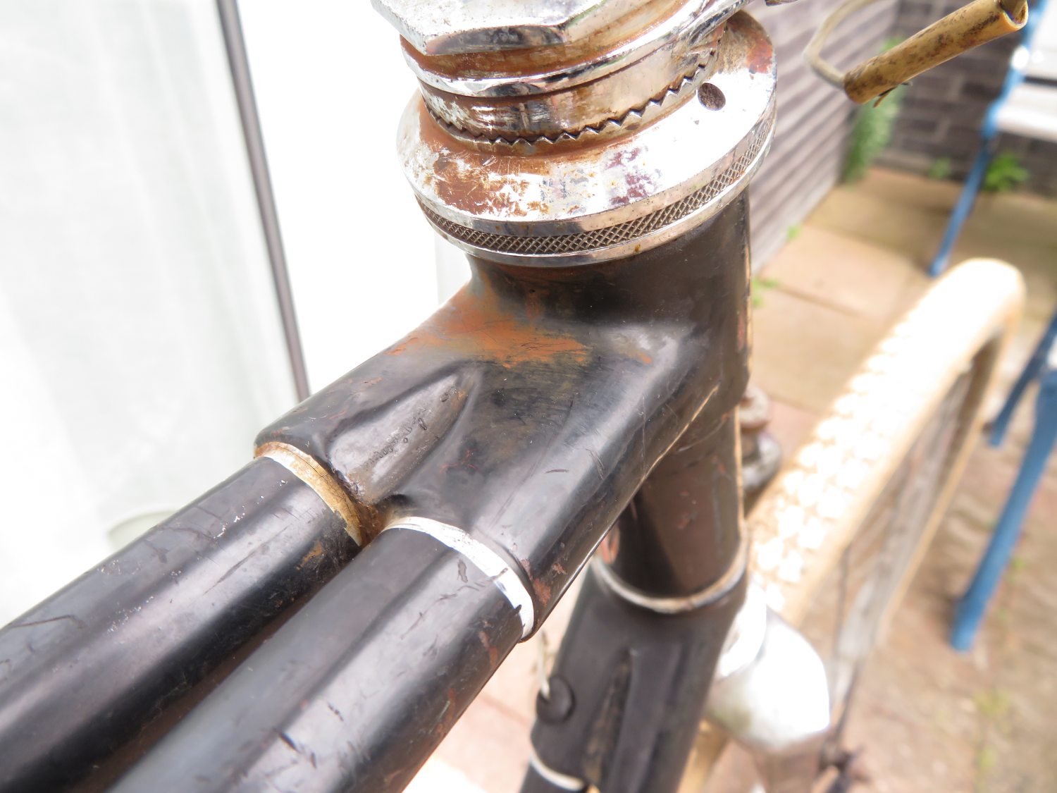

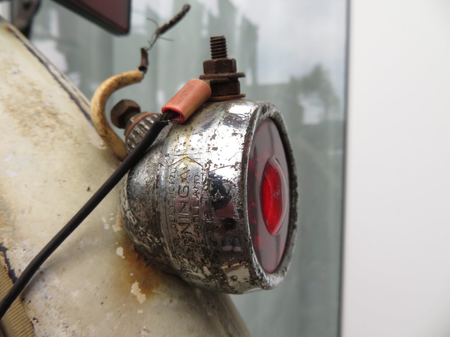

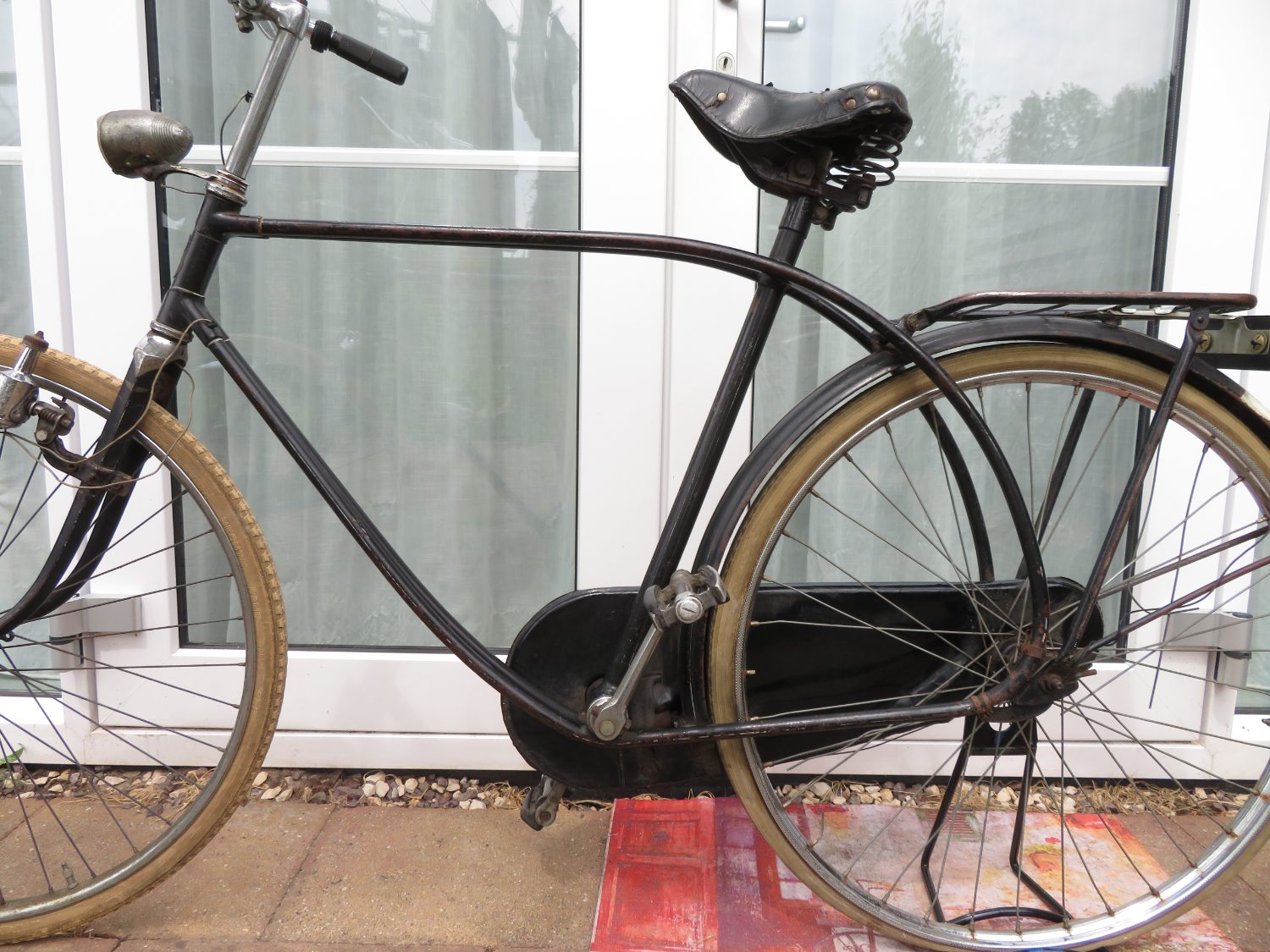

Een Batavus wiegframe stond al een tijdje op mijn verlanglijstje, en onlangs heb ik er eentje kunnen kopen. Hing bij de kleinzoon van de oorspronkelijke eigenaar in de garage. Zo op het eerste gezicht: voorspatbord mist, spaken gebroken achter, voor een 26" velg ipv 28". Maar verder helemaal knetterorigineel.

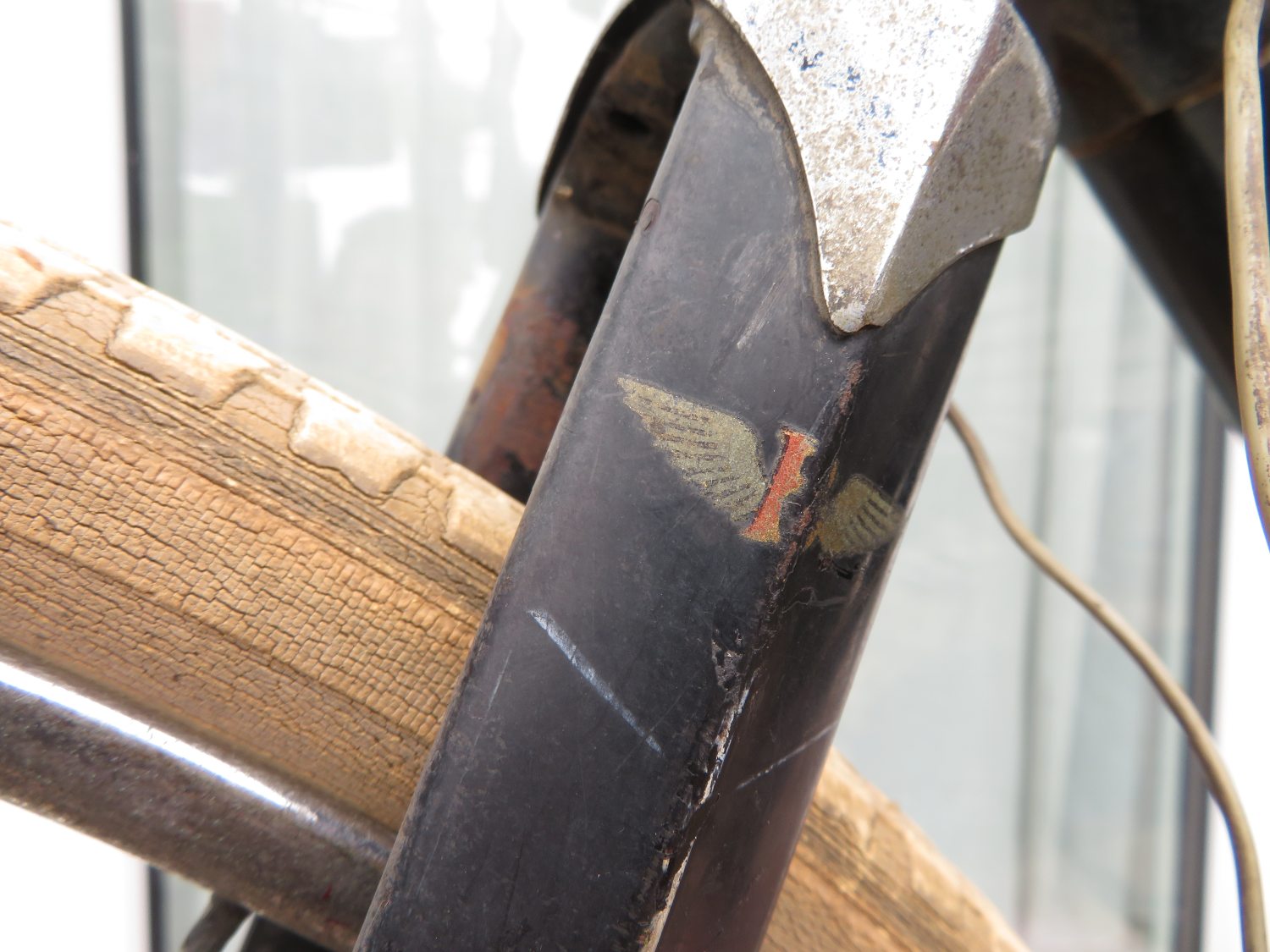

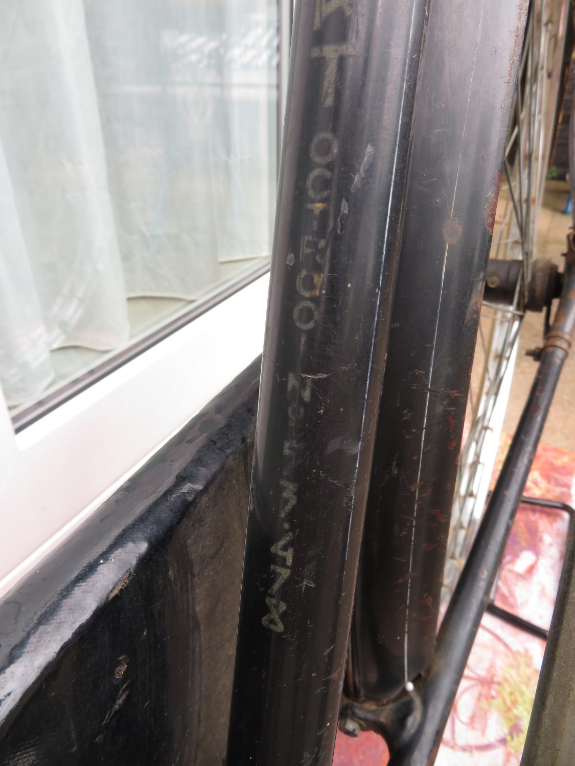

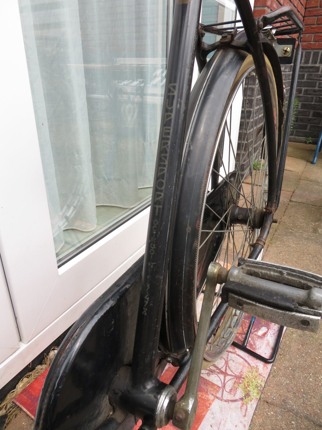

Op weg naar huis begon me pas te dagen dat er misschien iets bijzonders aan de hand was. De fiets lijkt niet echt op het blauwe 1953 model die in de folders staat. Deze is zwart, met op de staande buis in typisch lettertype "Supersport Octrooi No. 53.478".

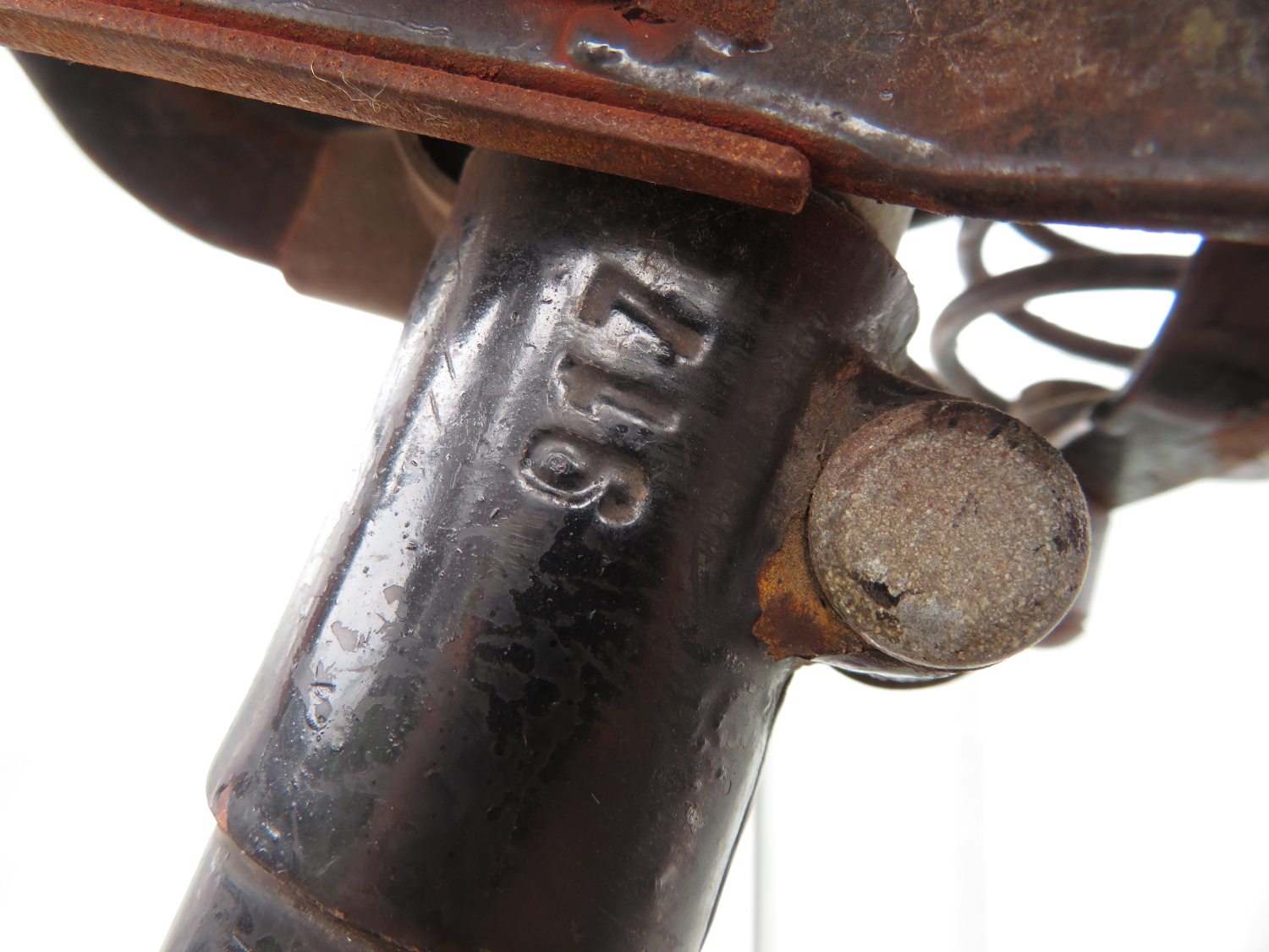

Het Batavuslogo is al wel de bekende B. Op de zadellug staat een framenummer: 917. Het octrooinummer... bestaat niet. Wel een 477 en een 479, maar geen 478. Het daadwerkelijk geregistreerde octrooi voor het Batavus wiegframe zit er wel erg dichtbij: 53.467. Aangevraagd in 1940, geregistreerd in 1942, vervallen wegens wanbetaling in 1953.
Ik heb nog nooit een andere supersport in onverbouwde originele toestand gezien zal ik eerlijk bekennen. Staat het octrooinummer er altijd op? Of heb ik hier een hele vroege Supersport te pakken, van direct na de oorlog bijvoorbeeld?

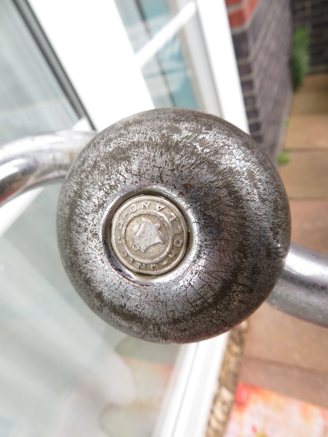

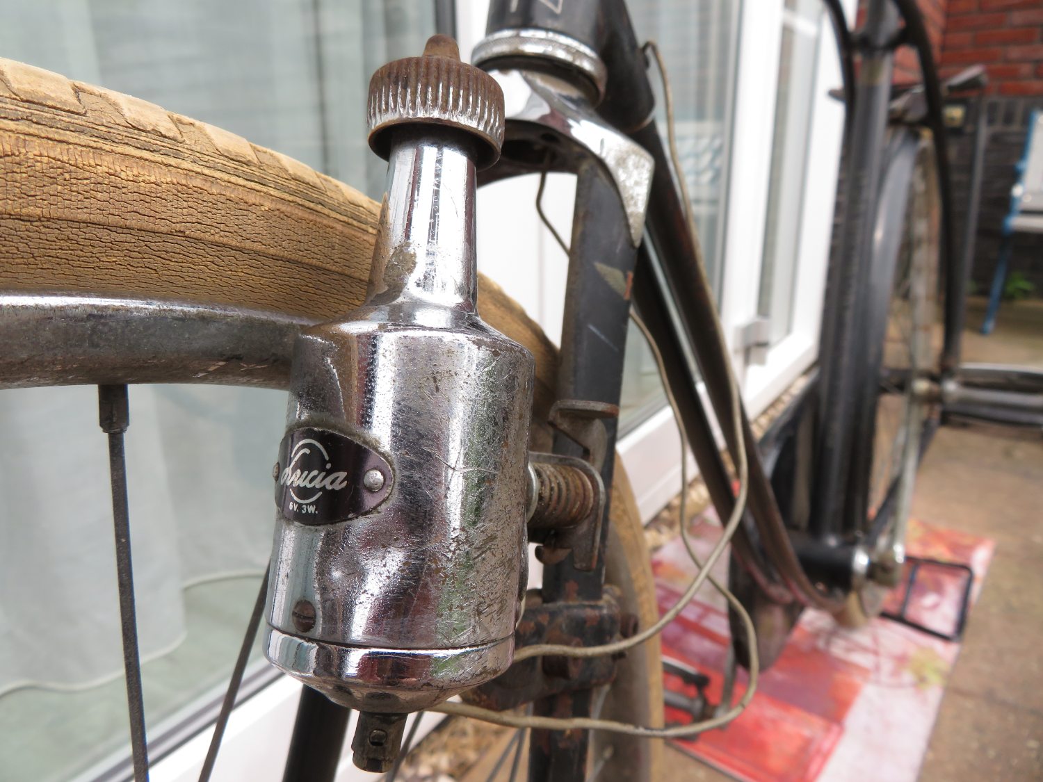

Hieronder een zooi foto's. Ik hoop dat iemand wat kan zeggen over de datering, bijvoorbeeld obv de afmontage. De voorlamp kwam ik ergens tegen als "vooroorlogs" maar de rest zegt me nog niet direct iets. Dat krijg je als je normaal vooral jaren '80 stalen racefietsen koopt :oops:

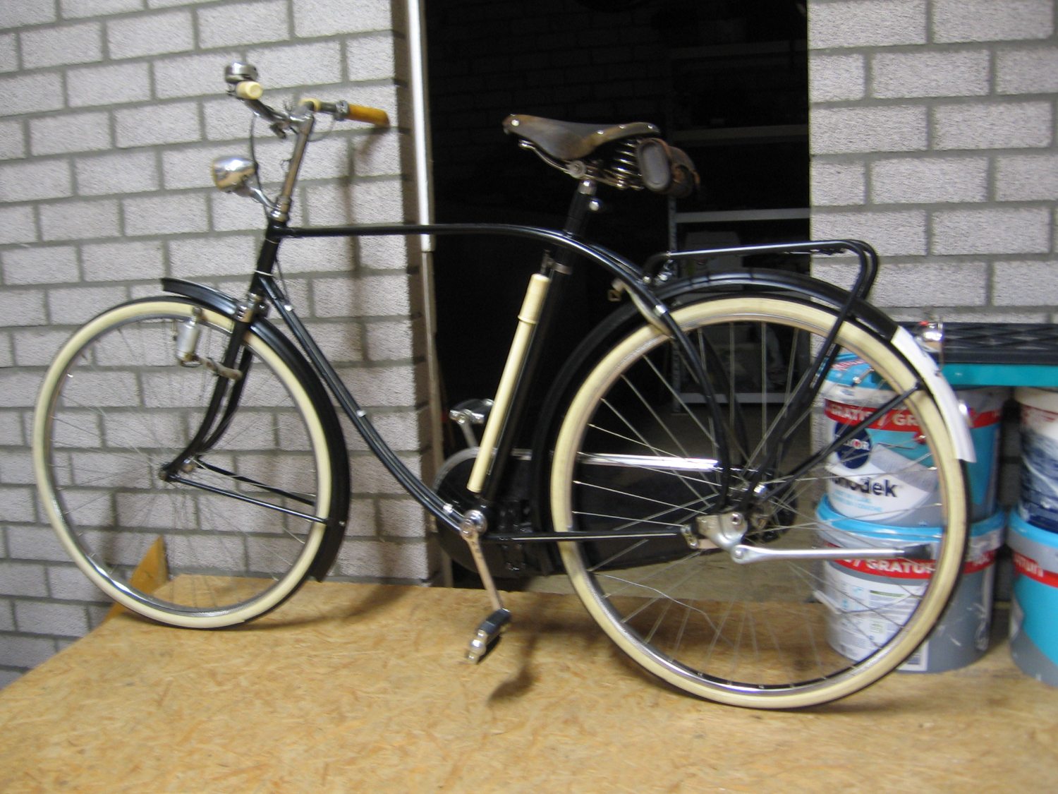

Heb eens een 2 speed racer van een frame gebouwd met naar mijn idee mooi bijpassende Humber voorvork.
Wat is het plan, Restauratie?

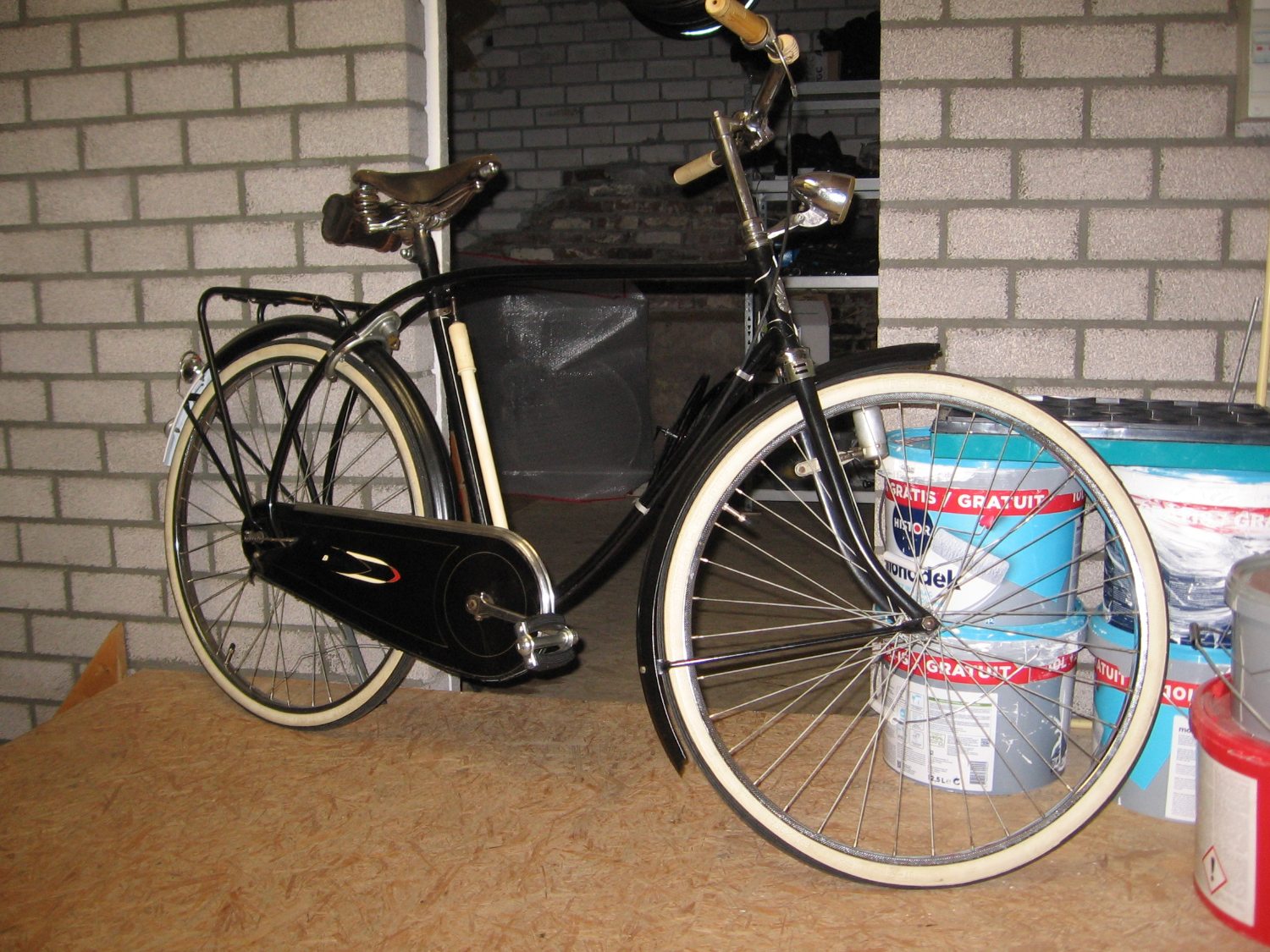

Beau-Velo schreef: 26 mei 2024, 22.23 Leuk ding en vrij zeldzaam volgens mij.
Afbeelding
Leuke fiets! Dat rood staat hem goed.

Interessante fiets!
Ik heb een heel vroege supersport gehad die nu in het Batavus museum staat. Dat was een fiets die volgens de eigenaar door zijn vader in 1947 gekocht is. Die vader (dhr. Lubbers) was vertegenwoordiger bij Batavus en kon die fiets als een van de eersten kopen. Hij heeft de fiets, die oorspronkelijk blauwgrijs was echter in 1953 opnieuw zwart laten moffelen omdat zijn vriendin ook een zwarte fiets had. ( ik heb nog een foto van dhr. Lubbbers met zijn fiets op de hei ergens in Drenthe).
ik heb jammergenoeg het framenummer van die fiets niet opgeschreven. maar hij staat dus nog wel in het museum. Het zou interessant zijn om eens te kijken of dat framenummer in de buurt van die van jouw fiets zit.
groet Theo

ik had er ook eens een, met deels originele lak, al was die zeer verweerd. Had het andere logo. Mijn nototies zeggen 1950 maar ook ik heb er geen framenummer meer van. Dom van me.

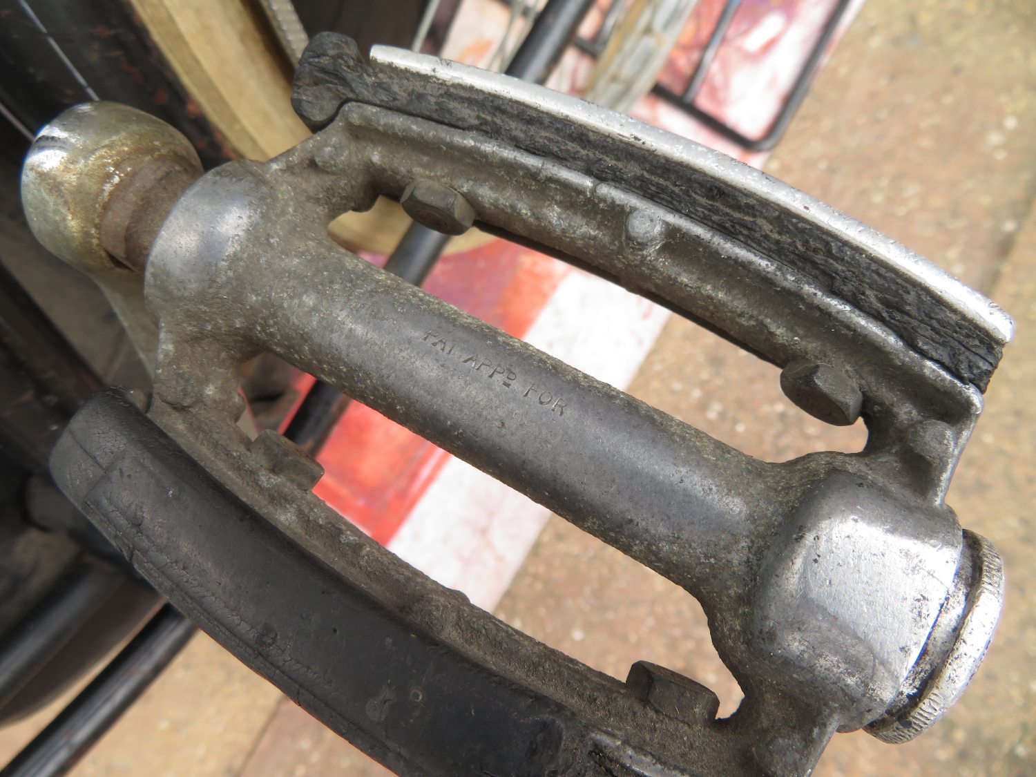

Ik heb er ook een in mijn verzameling
frame nummer 4768
deze is niet in originele staat.
maar met 26 inch wielen en het zelfde balhoofdplaatje als die van maarten

Beau-Velo schreef: 26 mei 2024, 22.23 Wat is het plan, Restauratie?
Ja met zo weinig mogelijk ingrepen de fiets weer fijn rijdend krijgen. Eerst maar even uitvinden wat voor voorwiel er in moet komen... ik heb ook twijfels over de datering van de achtervelg, al lijkt de achternaaf wel origineel.
Jouw rode is de totaal andere kant op dan mijn geplande aanpak, maar ik snap t ook wel weer. Dat prachtige frame komt zo vele malen beter uit!

maartenB schreef: 27 mei 2024, 08.51 ik had er ook eens een, met deels originele lak, al was die zeer verweerd. Had het andere logo. Mijn nototies zeggen 1950 maar ook ik heb er geen framenummer meer van. Dom van me.
Wel ook met het octrooinummer op de buis!
theodorus schreef: 27 mei 2024, 09.35 maar met 26 inch wielen en het zelfde balhoofdplaatje als die van maarten
Leuk, een 26"uitvoering. Wist niet dat die er ook was. Zijn de velgen origineel?
