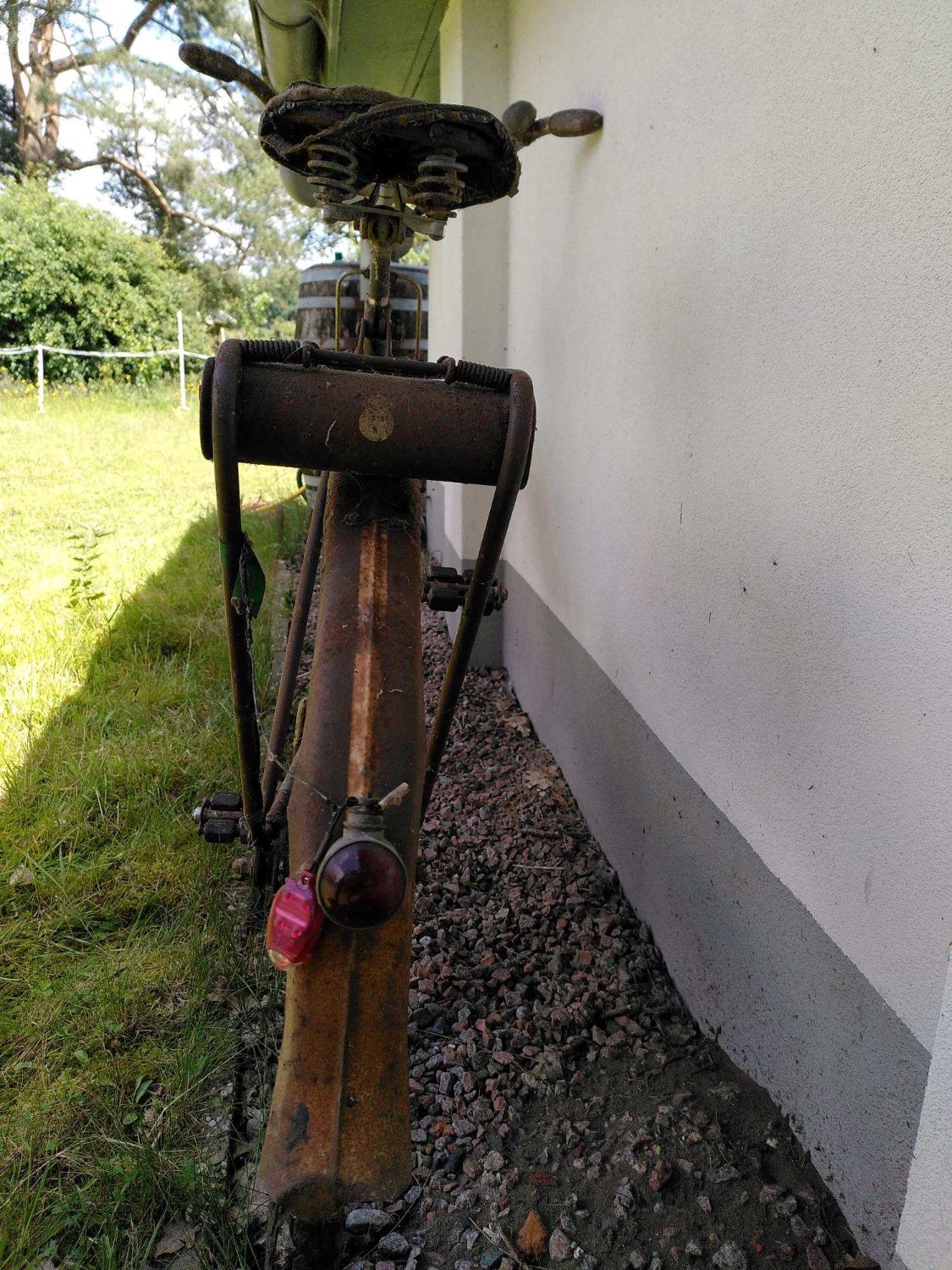

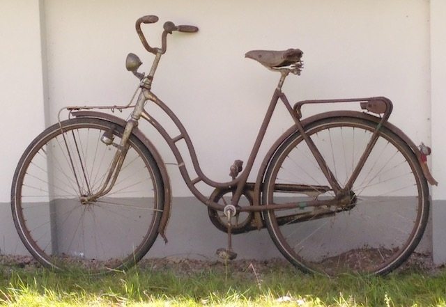

hier een paar foto's van de huidige situatie.
er zit een metalen tasje achterin de bagagedrager, dat hebben we open kunnen krijgen.
erin een platte roestige moersleutel, een half verweerd poetsdoekje en een roestig blikje met plakkertjes.
een leuke vondst!
er zit daar ook een soort houdertje, de buur denkt dat dat voor een pompje is. zit er niet meer bij. misschien vind ik dat nog ergens!
dit zadel opknappen wordt wel erg moeilijk denk ik. dus maar uitkijken naar een andere.

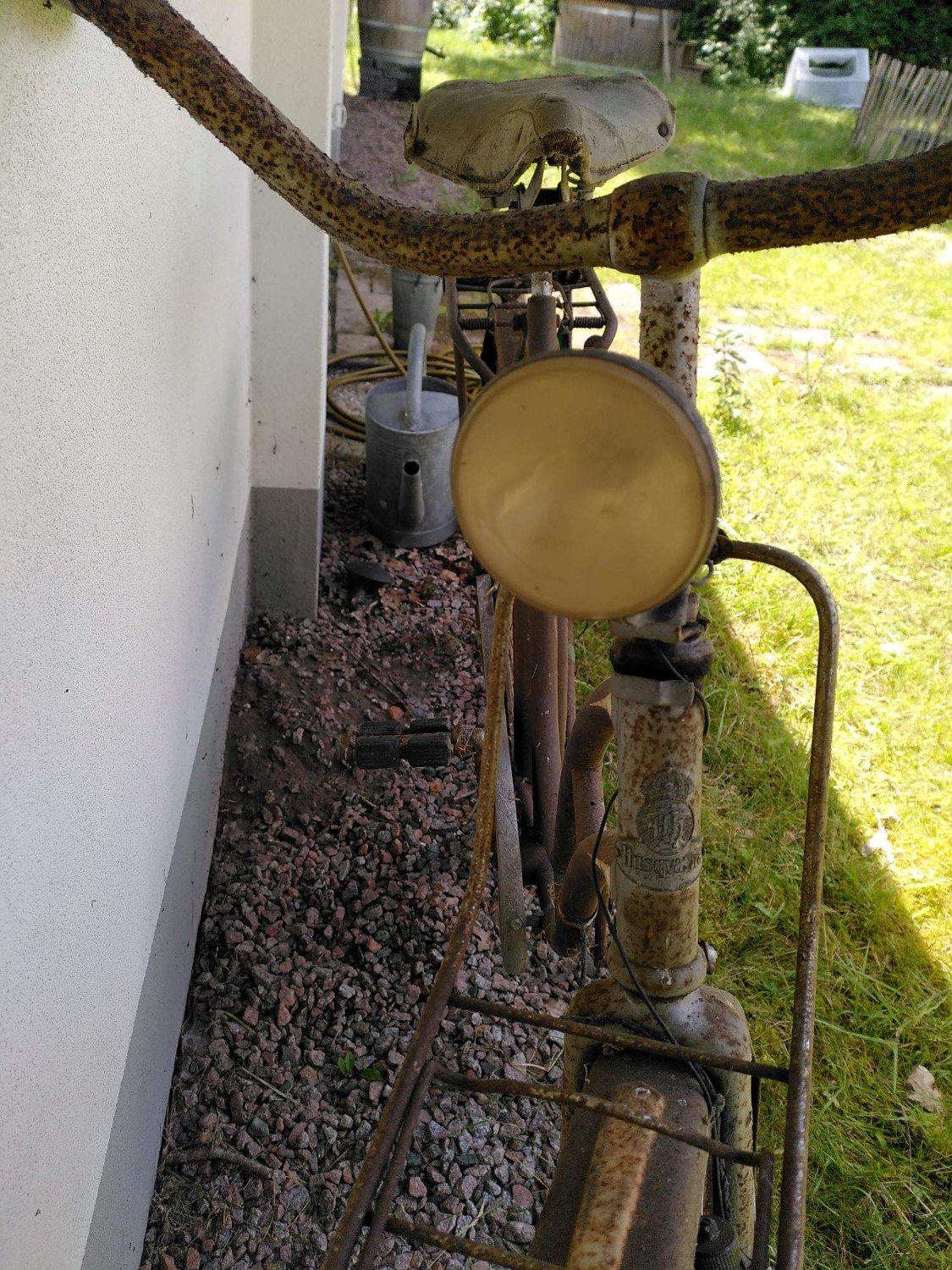

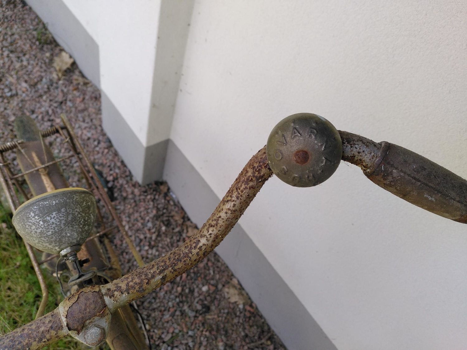

de leuke draaibel deed het niet meer. ik kon hem vrij makkelijk open krijgen en meteen de diagnose stellen: gebroken veertje! ook naar op zoek.
de koplamp heeft het altijd gedaan tot mijn grote verbazing en plezier. hoe heerlijk om weer het fijne geluid van een dynamo te horen in het donker! inmiddels heb ik het metaal van de voorlamp, het achterlichtje en de dynamo met staalwol alweer heel mooi glanzend gekregen en de buur heeft intussen het kunststof voorzichtig kunnen polijsten, waardoor het nu nog wel wat geel, maar toch zeker doorschijnend is!
het bagagerek boven het voorwiel heb ik er ook al afgehaald.

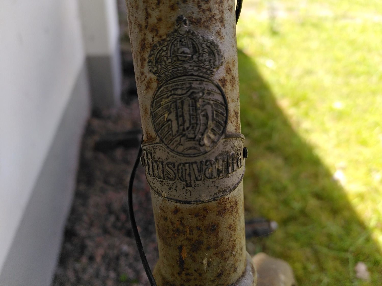

het merkschildje heb ik er netjes af kunnen krijgen (met behoud van de minischroefjes), zodat dat stuk van het stuur ook goed schoongemaakt kan worden. hieronder zagen we goed wat de oorspronkelijke kleur van de fiets was.
ik heb geleerd hoe het kan dat de stuurpen zo stevig in het frame zit en dat je deze niet zomaar eruit kunt trekken, maar eerst een tik nodig heeft zodat het tapse stukje dat het gespleten stuk uit elkaar drukt zodat het knelt, eruit schiet.
(voor jullie vast niks nieuws, maar ik schrijf het hier even op zodat ik het zelf onthoud).
ook heb ik de slijptol leren gebruiken (voor de schroeven die zich niet gewonnen gaven) en weet ik nu waarom het zo lang duurt om een moer af te draaien van een heel fijne schroefdraad.
allerbelangrijkste les: ondanks dat Links in principe (!) Los is, is Links soms Vast. zo verloren we een tussenring aan de stuurpen...

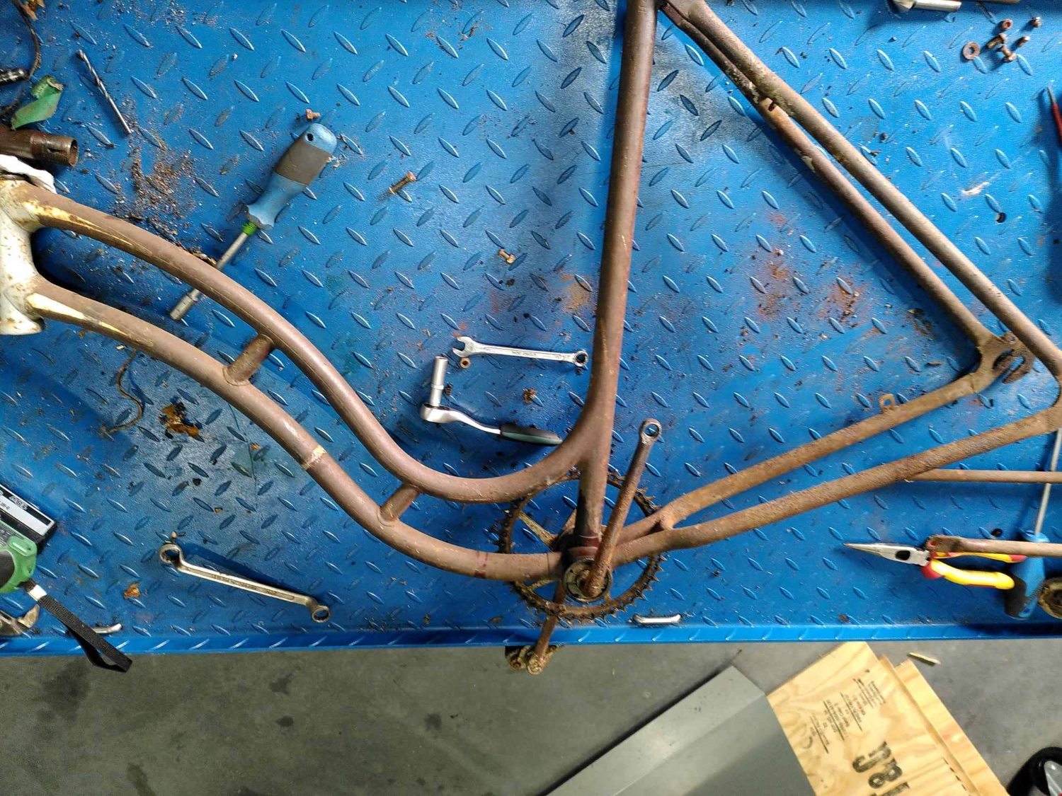

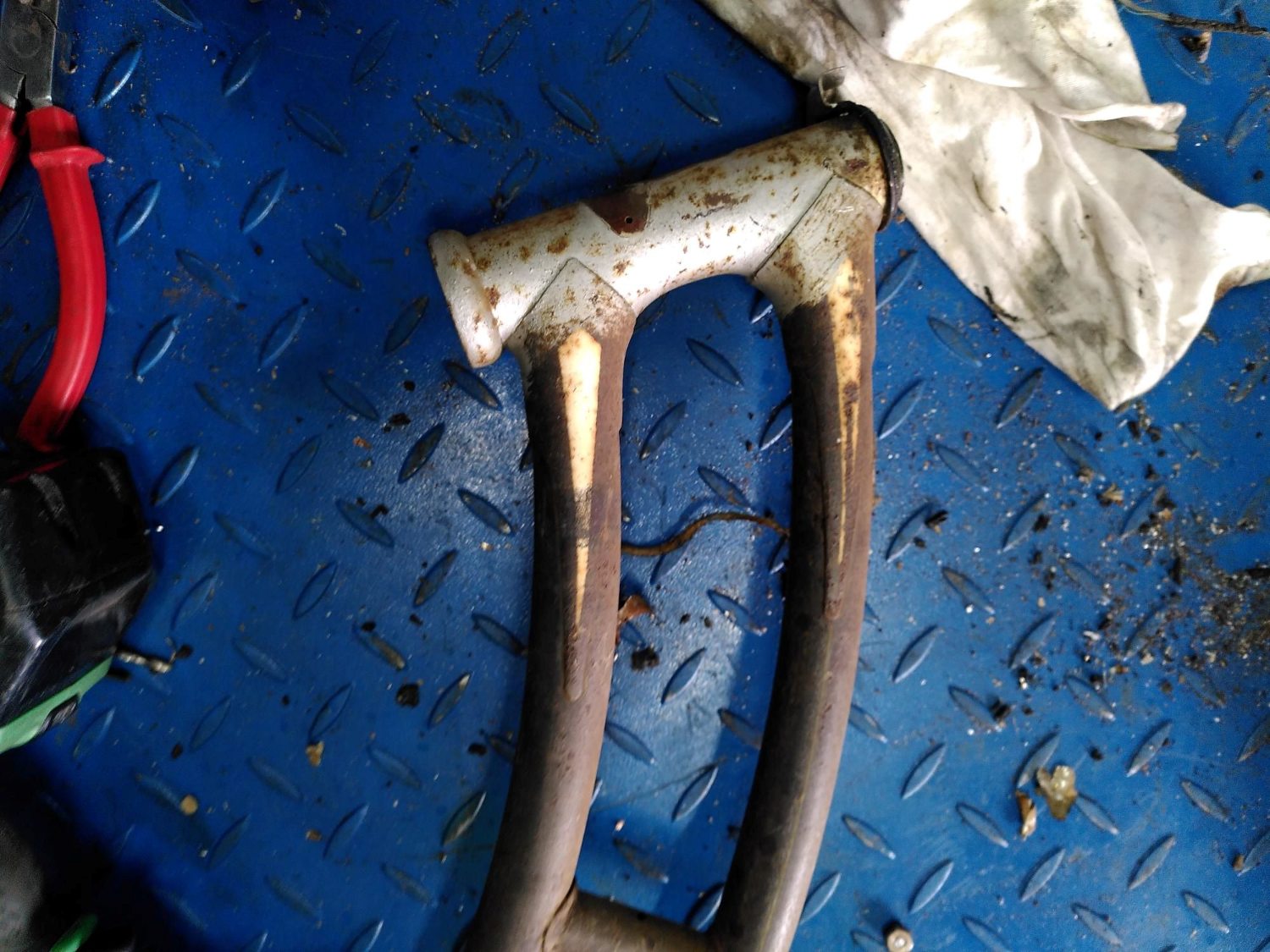

inmiddels ligt de fiets in honderd stukken op de brug: iemand heeft ooit de fiets deels (?) zilver geprobeerd te schilderen.
de ketting eraf krijgen was moeilijk. het 'visje' zat verklonken, dus die moest eraf geslepen. hij is nu los en ik heb geen idee hoe die dan weer aan elkaar moet, maar dat weet de buur.
sommige Husqvarna's hebben een buitengewoon mooie kettingkast (zie ook ansichtkaart Husqvarna op dit forum). helaas heeft mijn fiets een saaie... misschien kan ik aan zo'n hele mooie kettingkast komen en ik denk dat ik die dan toch wel stiekem op deze fiets zet!
het achterlichtje is van supermooi dieprood glas en blijkt het (aan een losse accu getest) ook nog stralend te doen! de bedrading van beide lampen moet even helemaal opnieuw.

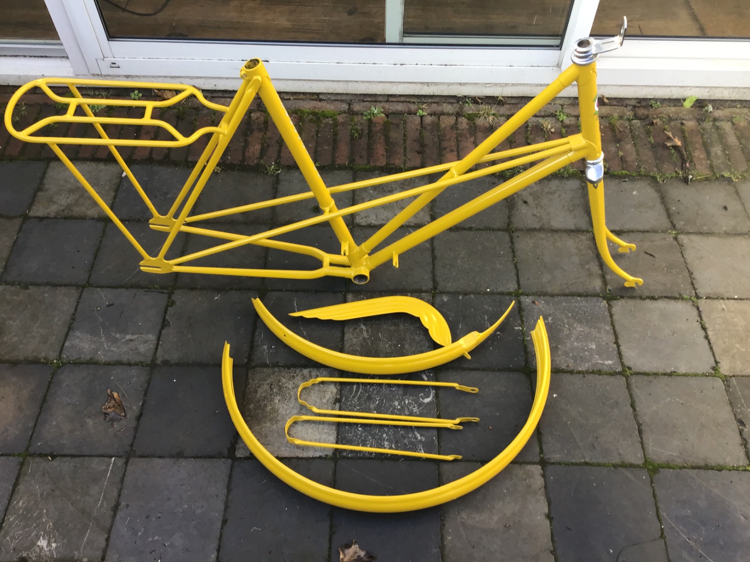

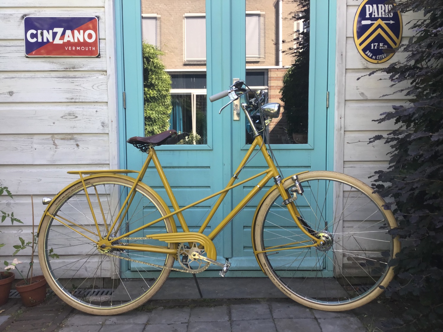

Voor en na restauratie materiaal kosten ongeveer: €250,00 tijd: veul!!
- IMG_1741.jpeg (556.72 KiB) 2534 keer bekeken
- IMG_1642.jpeg (503.47 KiB) 2534 keer bekeken
- IMG_1628.jpeg (501.96 KiB) 2534 keer bekeken

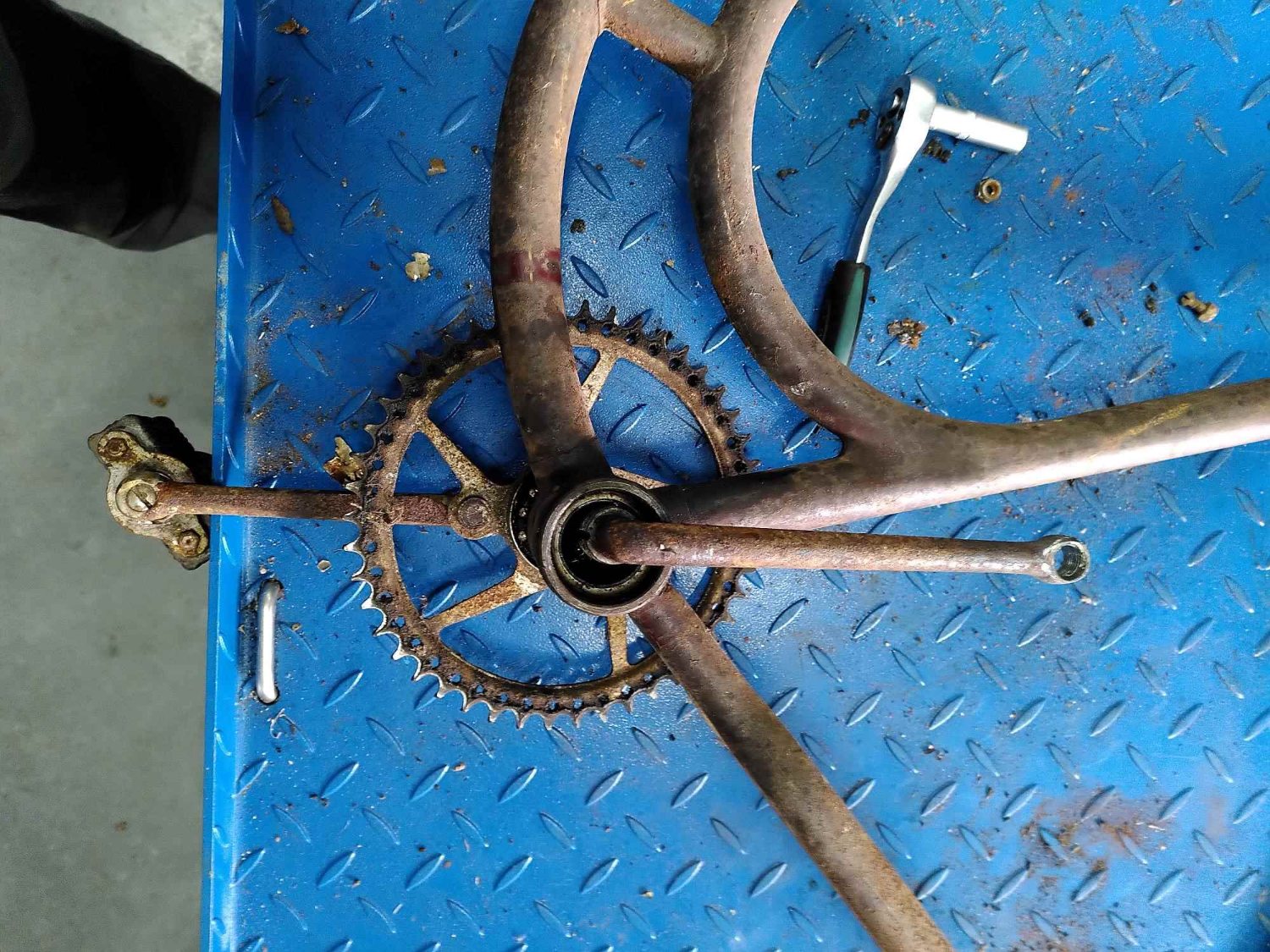

de trappers zijn trouwens wel heel bijzonder vind ik, met vier los ronddraaiende stukjes, heel ergonomisch!

Die trappers moet je proberen te behouden. Niks fatsoenlijks nieuw voor te krijgen. De as/
Schroefdraad is veel dunner. Fauber crankstel (Amerikaans) kom je hier op bmx en cruiser fietsjes alleen tegen.
Rubber blokken zijn wel van een ander type te gebruiken of van hout te maken.
Mijn voorbeeld restauratie is niet de originele kleur. En powder coating €100,00 dat kan tegen een stootje.
Chrome vervangen voor zilver kan in mijn ogen echt niet.schooiers Chrome noemen ze dat bij ons. Dan liever een ander model net verchroomd stuur.
