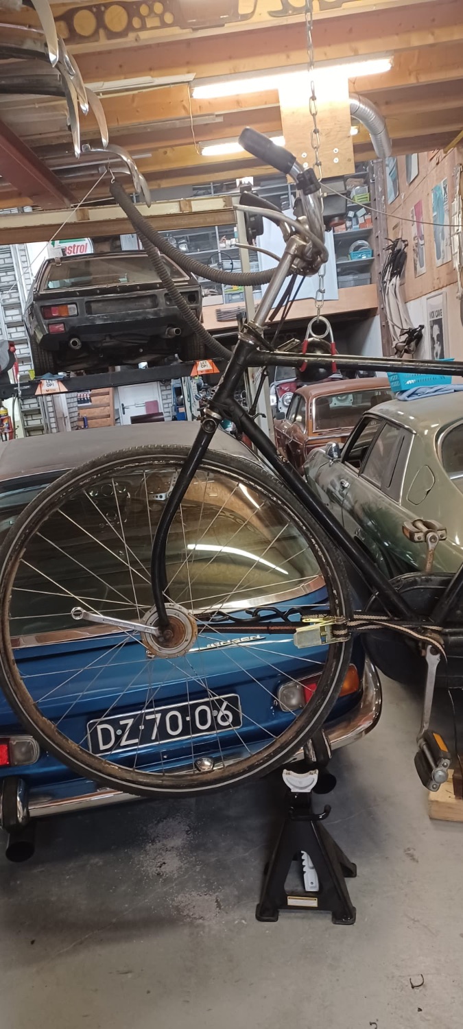

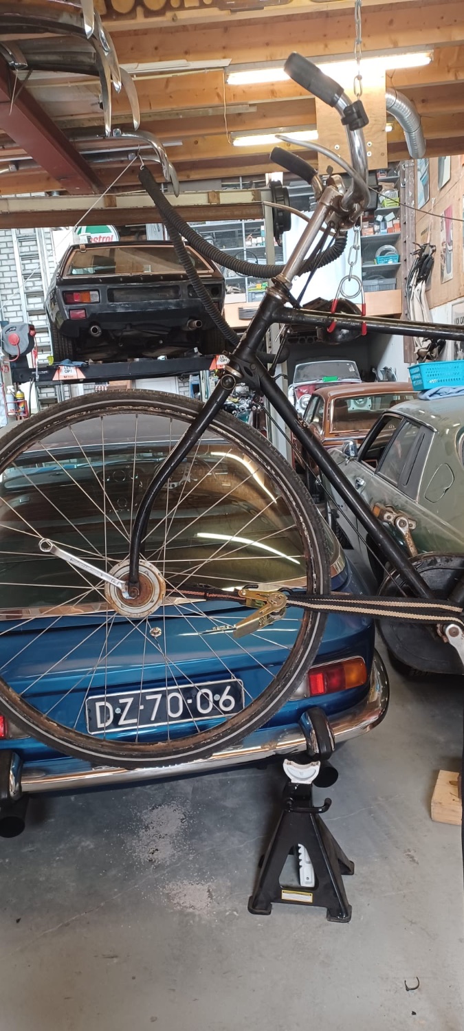

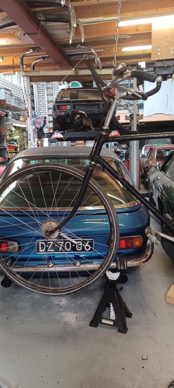

Bedankt voor de reacties. Ik heb gekozen voor optie 2, buigen.
Op een wat ruige manier, stuur andersom, en dan met een spanband de as naar het crankstel trekken. Werkt goed!
krom, ruimte tussen wiel en frame
buigen, geen ruimte tussen wiel en frame
min of meer recht
