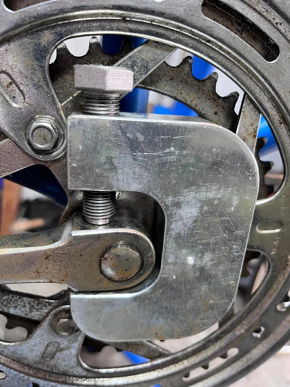

Ik zoek een crankspie uitdrijver...
Iets dergelijks als op de bijgaande foto, of anderszins. ;)

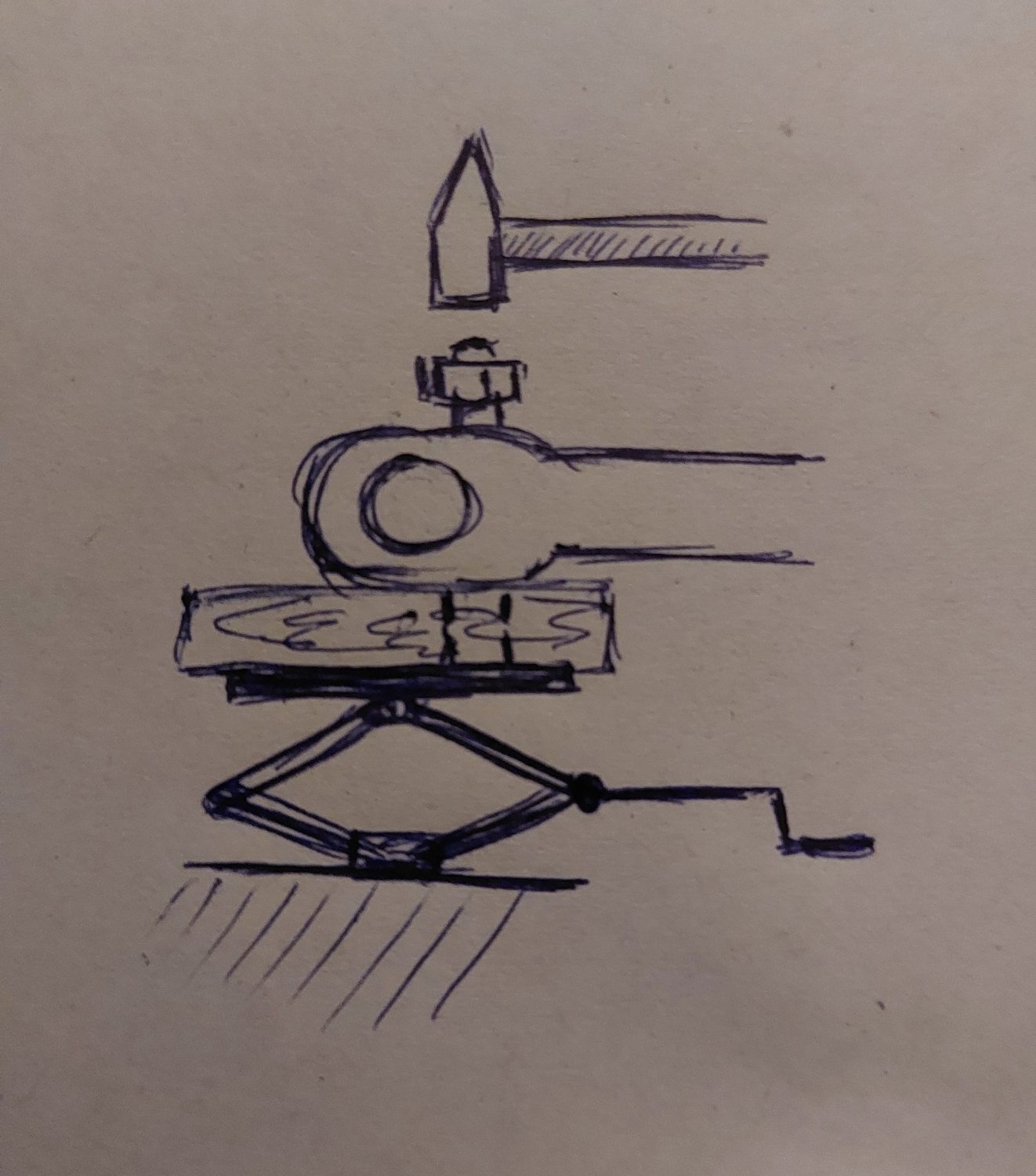

Wat een prachtig stuk gereedschap!
Maar ik doe het met een simpele schaarkrik, een balkje (4 x 4 cm) hardhout met daarin een gat geboord, en een hamertje. Werkt ook prima :D

In de inmiddels lange tijd dat ik met oldtimer fietsen bezig ben geweest, heb ik drie gereedschapsvormen gezien om spieën te demonteren, nouja met een set hamers erbij vier dan. Namelijk:
- De spie (de)montagetang, een groot stuk gereedschap van VAR of Eldi
- Het slagapparaat van Koets
- De spiepons van Park Tool of zoals op jouw foto
Succes met de zoektocht.

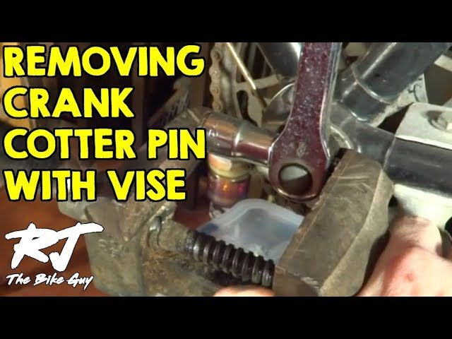

Na in het verleden de nodige gereedschappen en spietjes gemold te hebben gebruik ik tegenwoordig standaard de bankschroef:
https://youtu.be/OQg89p6gcjk?si=a0f9ceB6WAa3fCLY
RJ Cotter.jpg (59.18 KiB) 2619 keer bekeken

wimjansen schreef: 7 aug 2024, 22.47 Wat een prachtig stuk gereedschap!
Ik probeer het me voor te stellen, het balkje en de hamer lukt nog wel, maar de schaarkrik (als van een auto..?).

non-fixie schreef: 7 aug 2024, 23.18 Na in het verleden de nodige gereedschappen en spietjes gemold te hebben gebruik ik tegenwoordig standaard de bankschroef:
De laatste keer dat ik dat deed brak de bankschroef in twee stukken... :o
Schematisch voorgesteld (als tegendruk) werkt dat zó:
Als je de fiets plat legt kun je het midden van de bankschroef gebruiken, belast je die niet scheef
Ondersteuning door een krik zie ik niet zitten, zo'n ding heeft te veel vering. Je hebt een 'droge' klap nodig. Een oude zadelpen eronder die steunt op een betonvloer klinkt heel anders!

marco verbaant schreef: 7 aug 2024, 23.25 De laatste keer dat ik dat deed brak de bankschroef in twee stukken... :o
Bij mij verloor de spindel al meteen de eerste keer van de spie. ;)
Die bankschroef was een goedkoop bouwmarktexemplaar, en dat heb ik vervangen door een iets betere en grotere bankschroef en sindsdien winnen we.
