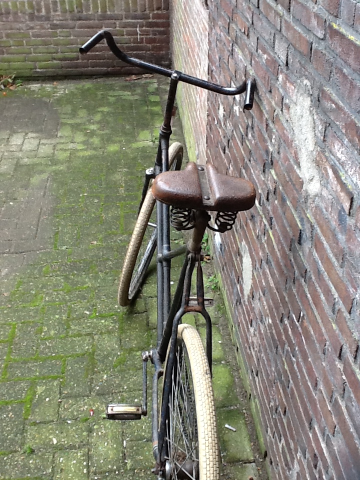

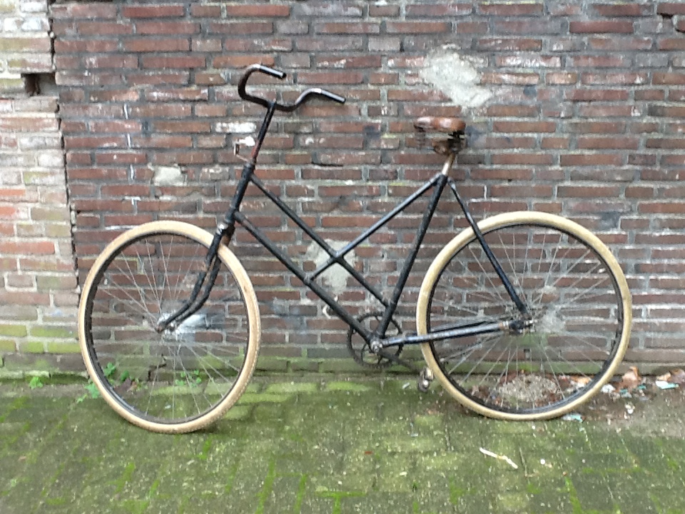

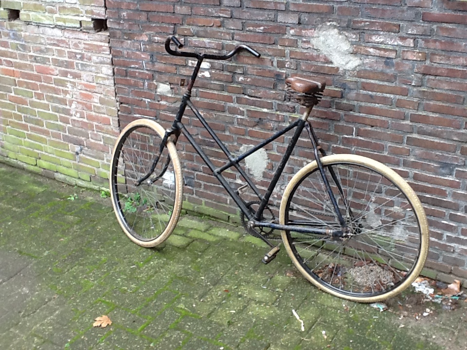

Deze fiets heb ik al meer dan 40 jaar.
Wat voor merk het is ben ik nooit achtergekomen.
Moet ergens jaren 30 zijn of misschien nog ouder??
Wie weet er meer van?
zie foto
zie foto

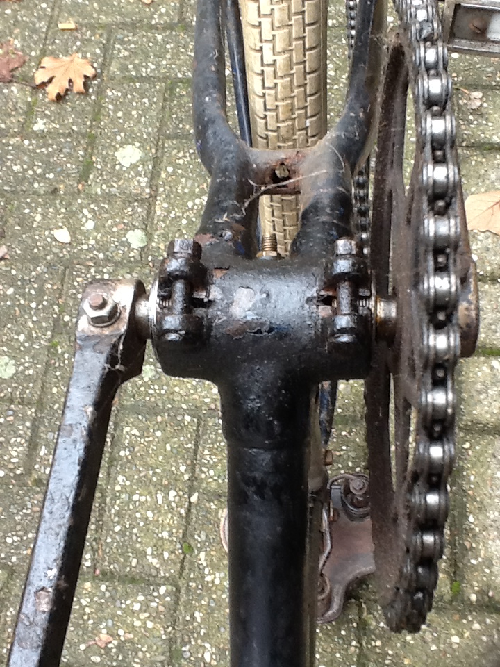

- Je kunt zien dat het kruis dmv lugs is samengesteld

Ben aan het googlen geweest naar kruisframe fiets en kom op het transportfiets net een Magneet tegen met zo,n frame en een afbeelding van een folder .

Hallo Trapper,
Wat je zou moeten doorgeven is het framenummer en de locatie daarvan. Het beste is om een scherpe foto van dat nummer hier te posten.
Ook een foto van de kroon van de voorvork is handig.
Dan kan fietser er wellicht iets zinnigs over zeggen.
Het model werd door diverse fabrikanten gemaakt.

Tja, ik heb gezocht en gezocht maar kan nergens een framenummer vinden. In ieder geval niet op de zadelbuis want daar heb ik de verf wat afgekrabd daar is het niet te vinden. Misschien op of onder de trapasbuis?? Inderdaad zou het een joka (magneet) kunnen zijn want hij komt oorspronkelijk uit Amsterdam.
Het is exact hetzelfde frame.
Overigens lees ik dat er wel belangstelling is voor deze fiets.
Ik wil hem wel van de hand doen voor een leuk bod.
Groet, Jelle

Idd lijkt deze fiets op die van mij een Magneet, al lukt het mij nog steeds niet om foto,s hier te plaatsen.
Ik heb een fiets bij de kringloop gevonden , bijna kompleet op een achterlicht en kettingkast na.

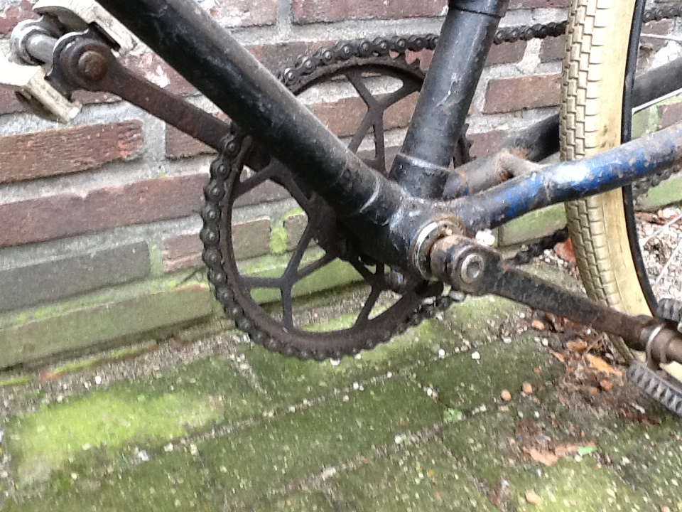

Krenk van jou fiets is net als die van mij, ook een excentr krenk om de ketting te kunnen spannen.

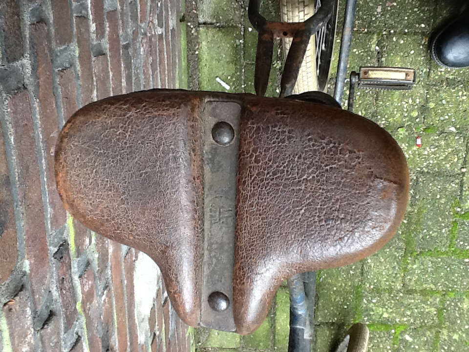

Frame nr stond bij mij op het frame net onder het zadel,zadel staat merk Magneet nog op en ook op de koplamp haak.

Een excentrische trapas om de ketting te spannen? Dan heb je wat bijzonders hoor. Tandems hadden het en Fongers en Engelse fietsen rond 1900. Bij de fiets die hier staat wordt de ketting gewoon achteraan gespannen. Phoenix had trouwens ook een dergelijke stafiets.
