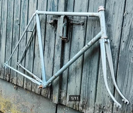

velofilie schreef: 8 aug 2024, 20.43 En een Rih(?) rond 1960 https://www.marktplaats.nl/v/antiek-en- ... icht-frame
Let op de D-vorm van de vorkpoten.

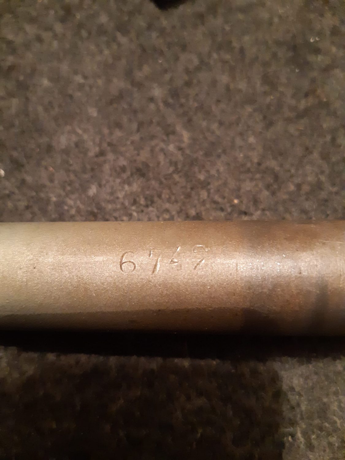

Ik kocht dit frame, naar aanleiding van bovenstaande vermelding. Waarvoor dank. Hééél kleine deukjes onder de bovenbuis, en links boven aan de onderbuis. Als eerder aangegeven door m-gineering is de rechter achterpat ooit gerepareerd. Het 4-cijferige framenummer onder op de onderste balhoofdlug is slecht en slechts deels leesbaar. Bij verwijderen van de voorvork (daar staat immers dat framenummer ook altijd ingeslagen) blijkt het framenummer 6742 te zijn. In de database van RIH staat deze niet vernoemd, mogelijk is deze van de jaren 60. Iemand die dit kan bevestigen? Het frame kwam inclusief een Zeus balhoofdsel en een Campagnolo brev.inter 1.370" x 24 TPI crankset met trapas 68-SS-120.

marco verbaant schreef: 24 aug 2024, 18.17 blijkt het framenummer 6742 te zijn. In de database van RIH staat deze niet vernoemd, mogelijk is deze van de jaren 60. Iemand die dit kan bevestigen?
Mijn inschatting, '63 +/- 2 jaar
Berichten: 1333
Re: RIH 6742
m-gineering schreef: 25 aug 2024, 16.26 Mijn inschatting, '63 +/- 2 jaar
Dank, ik had mid 60's in gedachten ... :D Gezien de toegepaste balhoofdlugs en het lage framenummer.
rih framenummer vorkbuis.jpg (167.93 KiB) 2985 keer bekeken

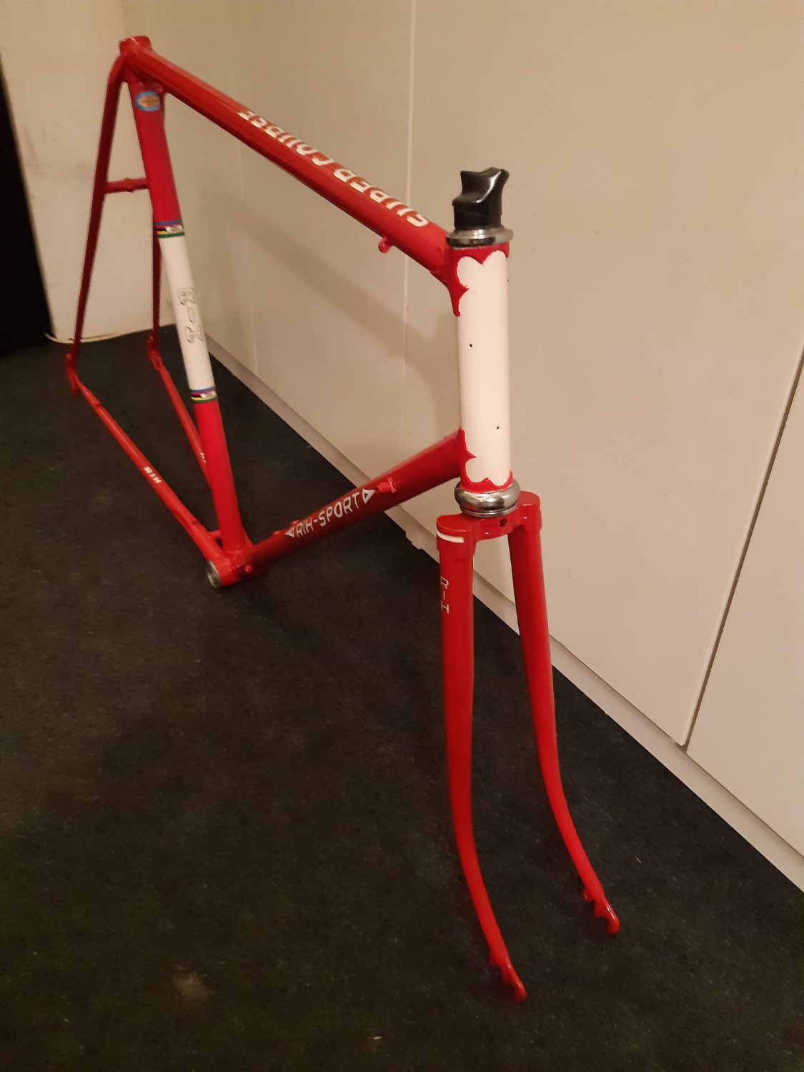

Vandaag het frame grotendeels verwerkt.
Afbeelding van WhatsApp op 2024-08-27 om 17.49.51_2cbe825b.jpg (123.35 KiB) 2927 keer bekeken
