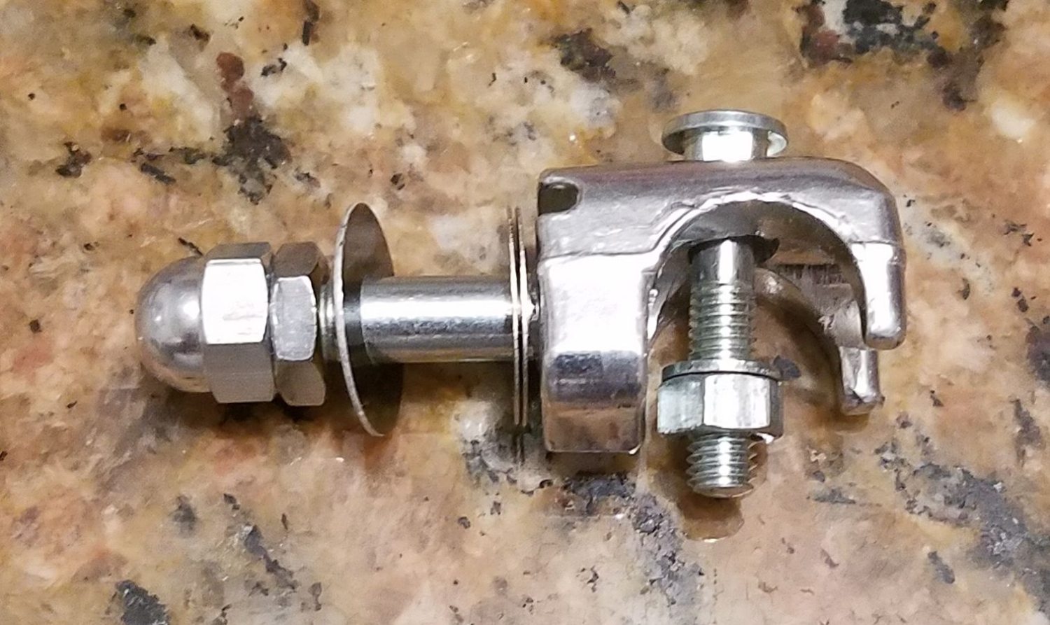

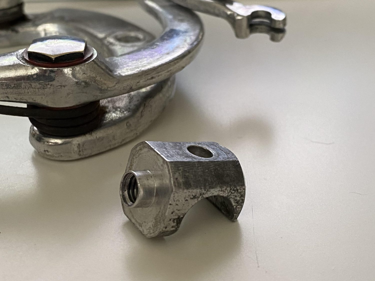

Ik meen op de foto's wel gaten te zien voor de montage van remhoeven. Voor horizontaal in de vorkkroon en achter verticaal in het mannetje tussen de staande achtervorkdelen.
Voor zo'n verticaal gat zijn er speciale adapters, o.a. van MAFAC en Weinmann:
MAFAC verticaal.jpg (186.8 KiB) 2764 keer bekeken
Weinmann verticaal.jpg (208.75 KiB) 2764 keer bekeken
Beide fabrikanten maakten remmen met een behoorlijke reach, van een centimeter of acht.
