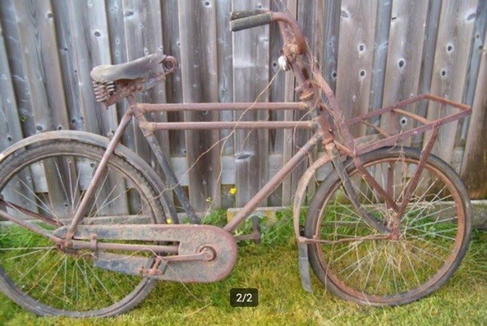

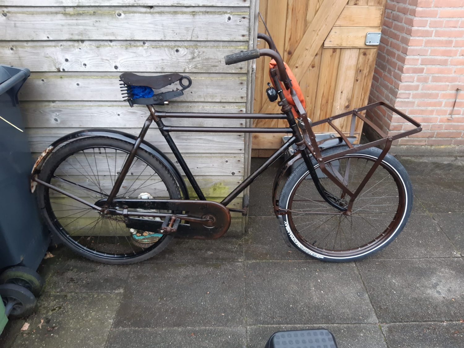

Dit jaar heb ik voor het eerst ook een dergelijk middel gebruikt. Gekookte lijnolie van de Gamma. Moet zeggen dat ik er wel een goed gevoel bij heb. Vaak klaagt men over de droging van lijnolie ten opzichte van Owatrol. En voegt men vaak siccatief toe. Ik vond de droging van de "pure" gekookte lijnolie best meevallen. Bovendien is die van de Gamma goedkoop genoeg om het eens te proberen.
- voor.jpg (82.75 KiB) 1988 keer bekeken
- Afbeelding van WhatsApp op 2024-05-26 om 17.30.38_a6c00424.jpg (326.12 KiB) 1988 keer bekeken

Is inderdaad een mooie prijs. Maar voor mij toch te glanzend die lijnolie. Waar ik de lijnolie vroeger wel veel voor gebruikte was voor het behandelen van de binnenkant van het fietsframe. Nu gebruik ik boeshield t9 werkt echt super... nooit meer roest in het frame.marco verbaant schreef: ↑15 okt 2024, 13.01 Dit jaar heb ik voor het eerst ook een dergelijk middel gebruikt. Gekookte lijnolie van de Gamma. Moet zeggen dat ik er wel een goed gevoel bij heb. Vaak klaagt men over de droging van lijnolie ten opzichte van Owatrol. En voegt men vaak siccatief toe. Ik vond de droging van de "pure" gekookte lijnolie best meevallen. Bovendien is die van de Gamma goedkoop genoeg om het eens te proberen.![]()
