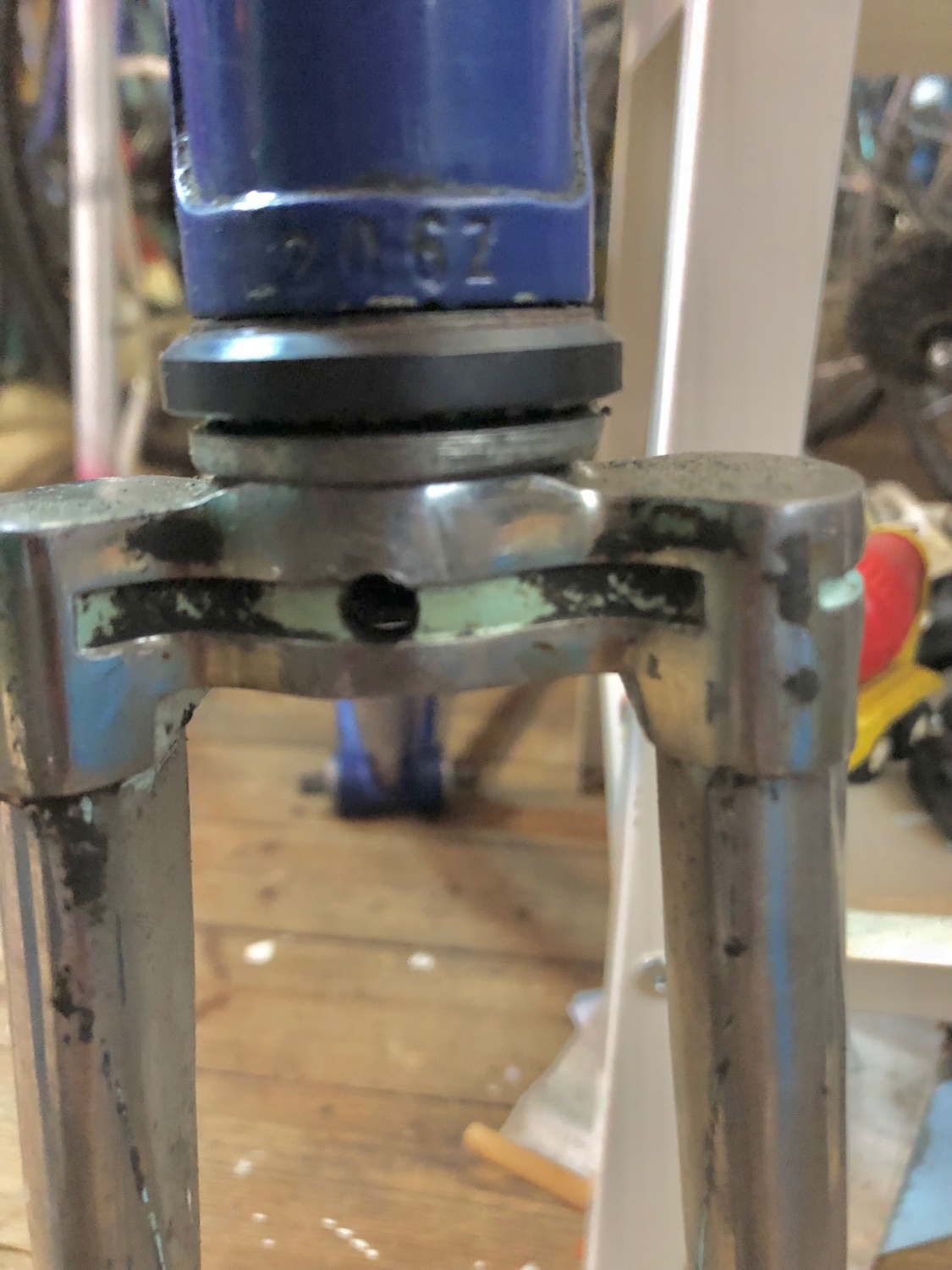

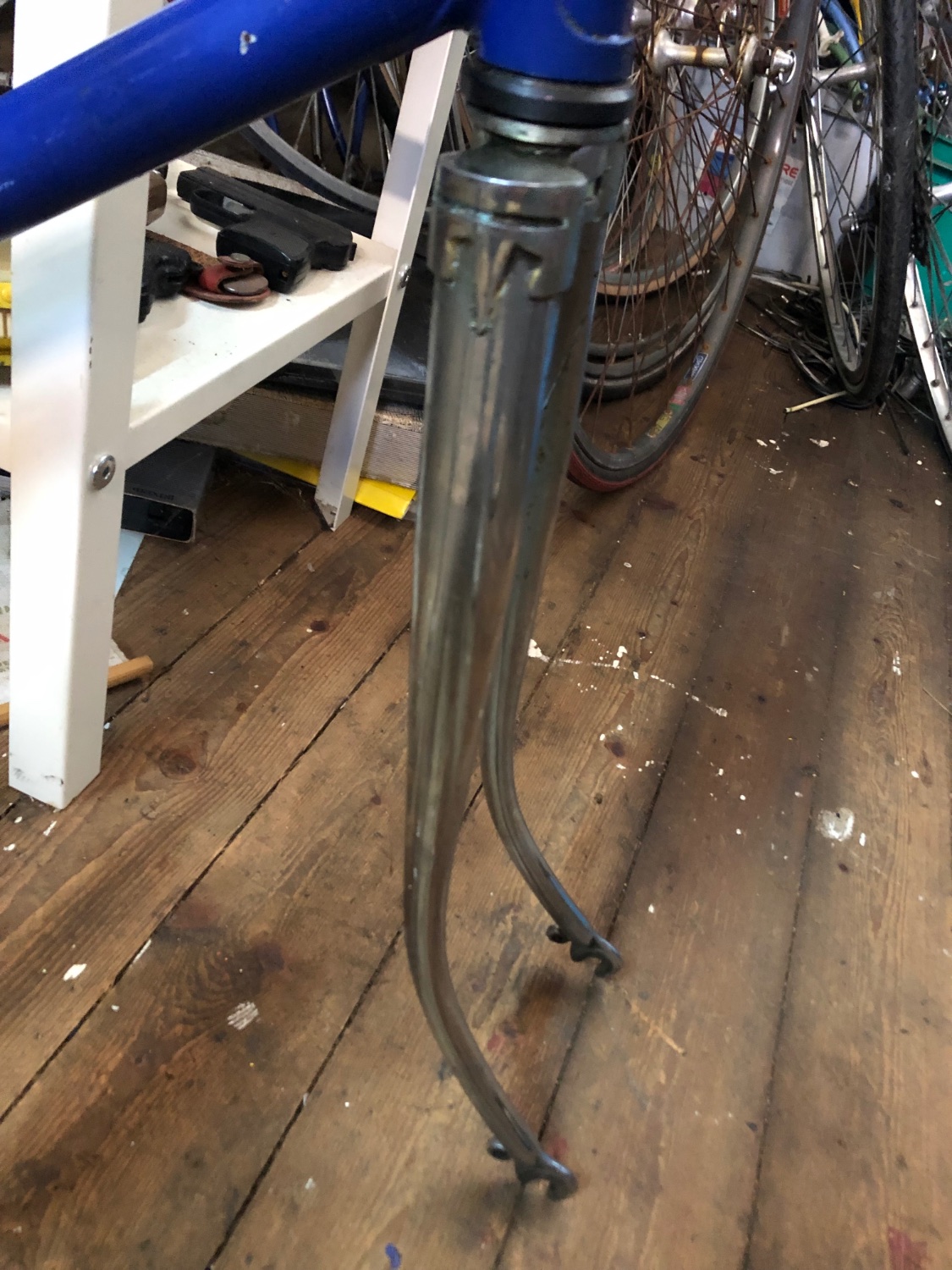

Ik heb een blauw RIH frame en daar zit een chromen voorvork op, maar volgens mij is dit een voorvork die ouder is of van een ander merk fiets. Wie weet meer?

Hallo TonTon,
De vorkkroon is van het type EKLA-D ; dit is heel veel door RIH gebruikt in de jaren 50-60.
De vorkpoten hebben dan bovenaan een D-profiel, niet ovaal.
Dit zijn zaken die hier correct zijn; het balhoofdlager lijkt mij klungelwerk.

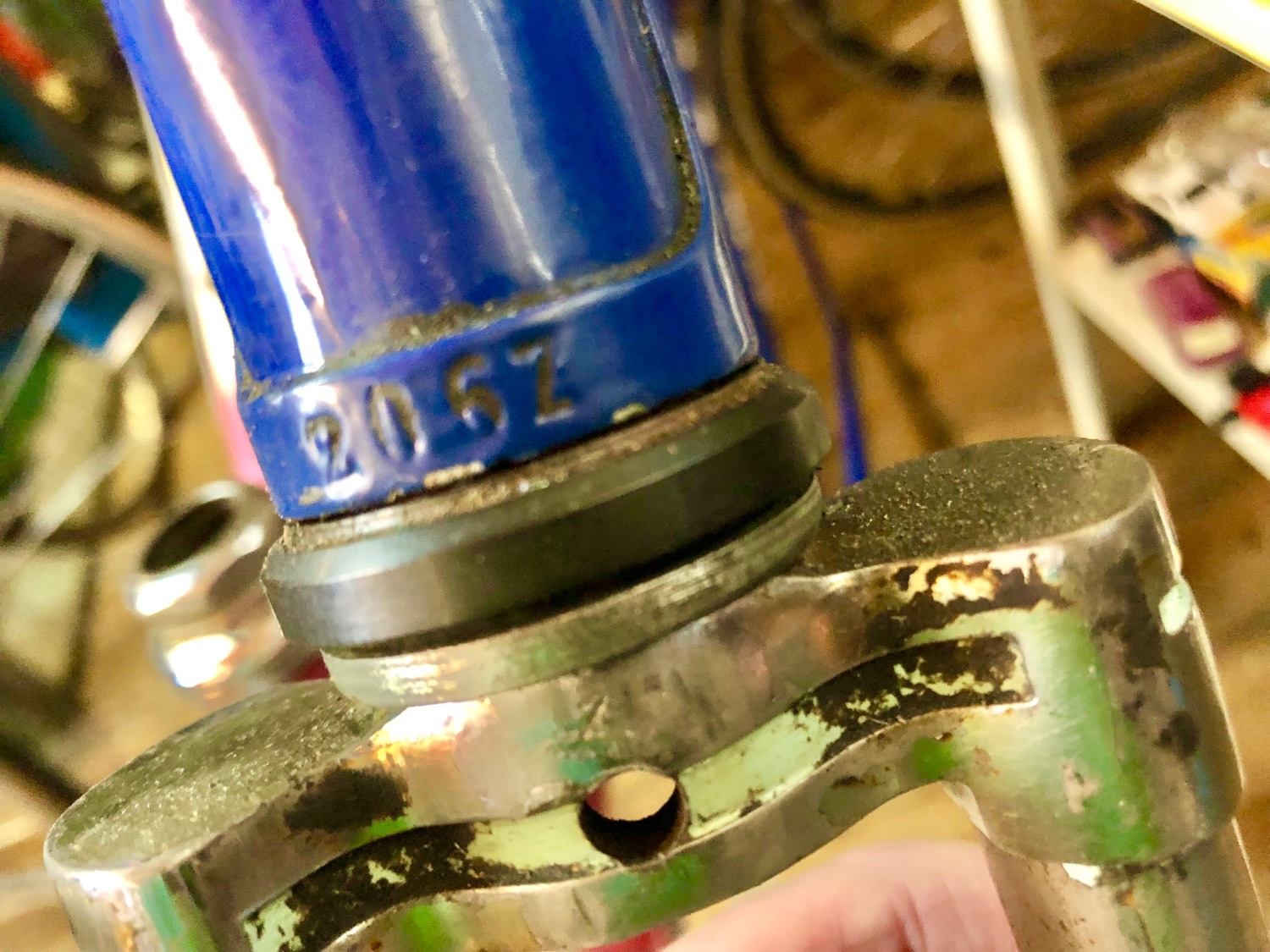

maar hoe oud is een 2067 wel niet?

Het framenummer staat bij een echte RIH ook op de binnenbalhoofdbuis. Vork eruit en aflezen of niet...
Berichten: 1336
Re: RIH voorvork of niet?
volgens mij is het 206Z, geen "7", maar een "Z", en dus een Fongers RIH, geheel volgens specificaties uit de Westerstraat maar dan met de hand gemaakt door Groningers. De Z staat voor 1966. Ekla-D vorken werden door menig framebouwer gebruikt destijds, Locomotief deed het ook, in die tijd. :D

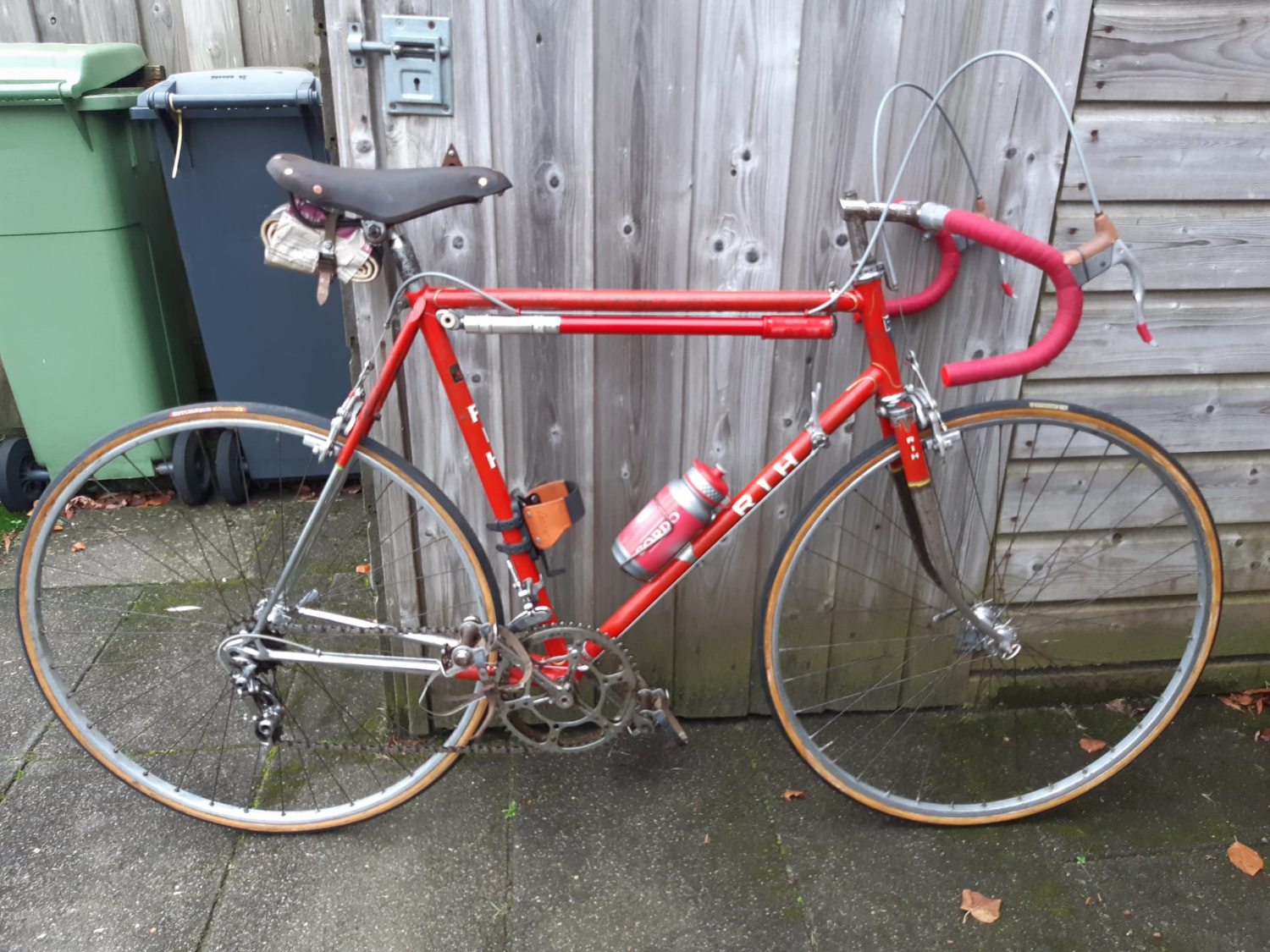

Helaas niet altijd, ik heb er onlangs eentje opgeknapt van maar net een jaartje jonger, en die heeft niet zo'n best chroom meer op de voorvork. Achter dan weer wel. Toegegeven, de fiets is in het begin goed gebruikt, en daarna 50 jaar verwaarloosd proberen te overleven een Wageningse kippenschuur... :D
Fongers RIH 1967.jpg (294.55 KiB) 2281 keer bekeken

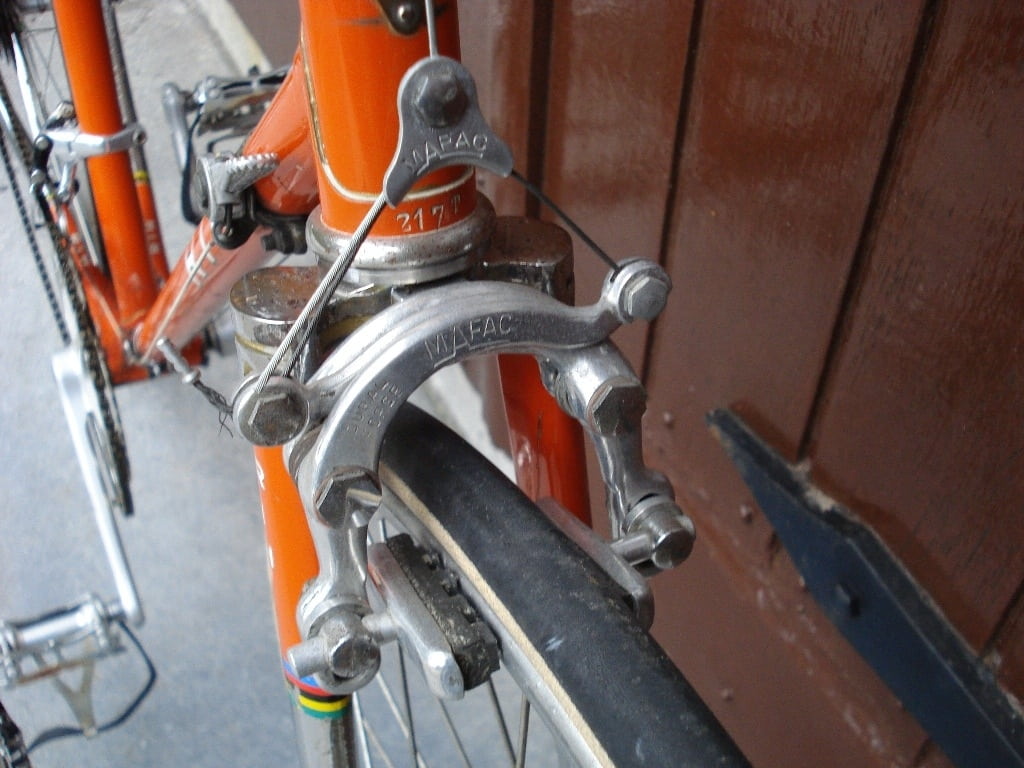

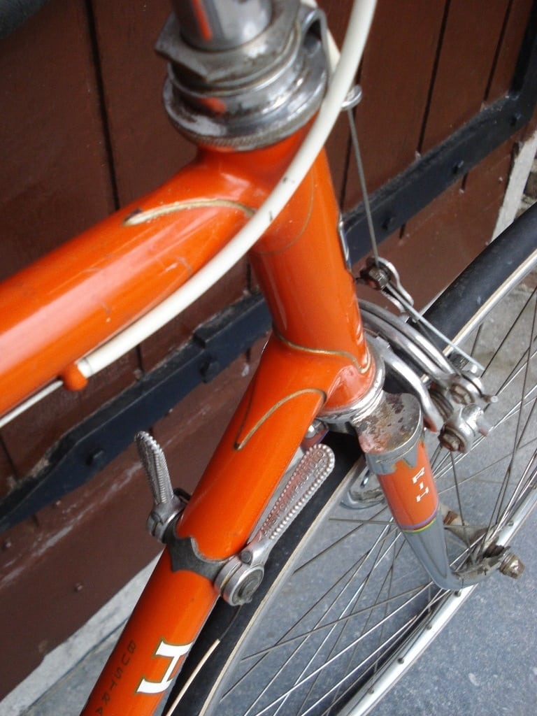

Mijn 217T ('69) is nog iets kleiner ...
Afbeelding
... en heeft een iets ander model kroon.
