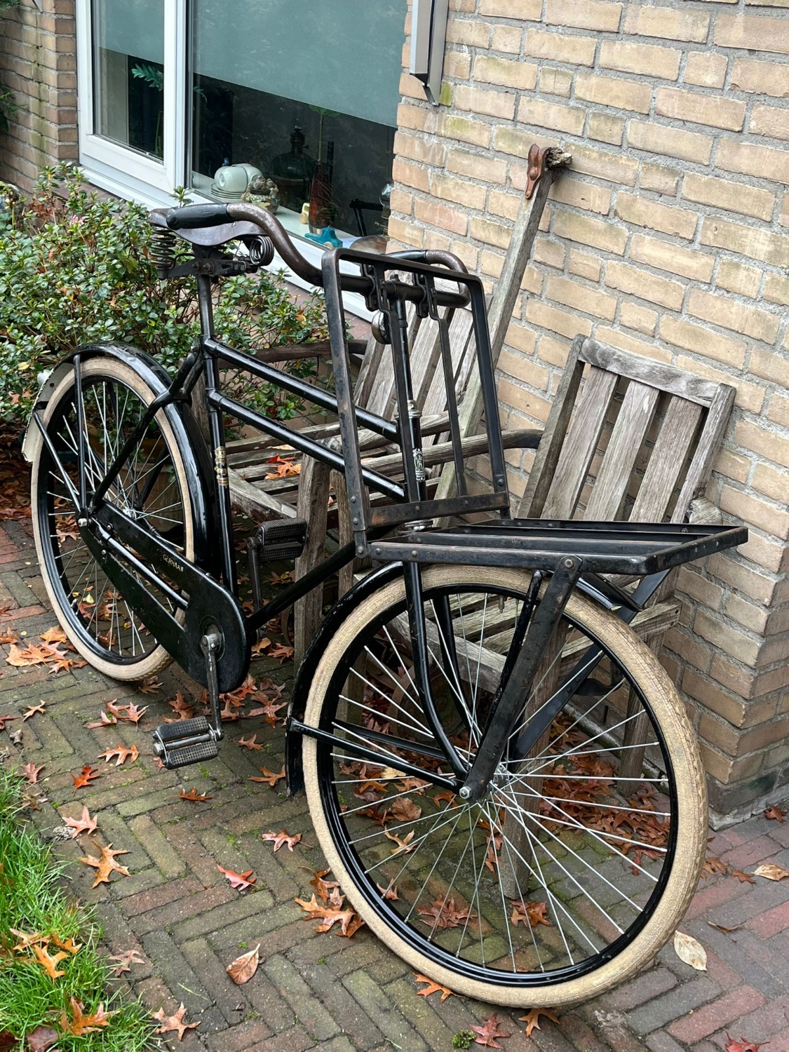

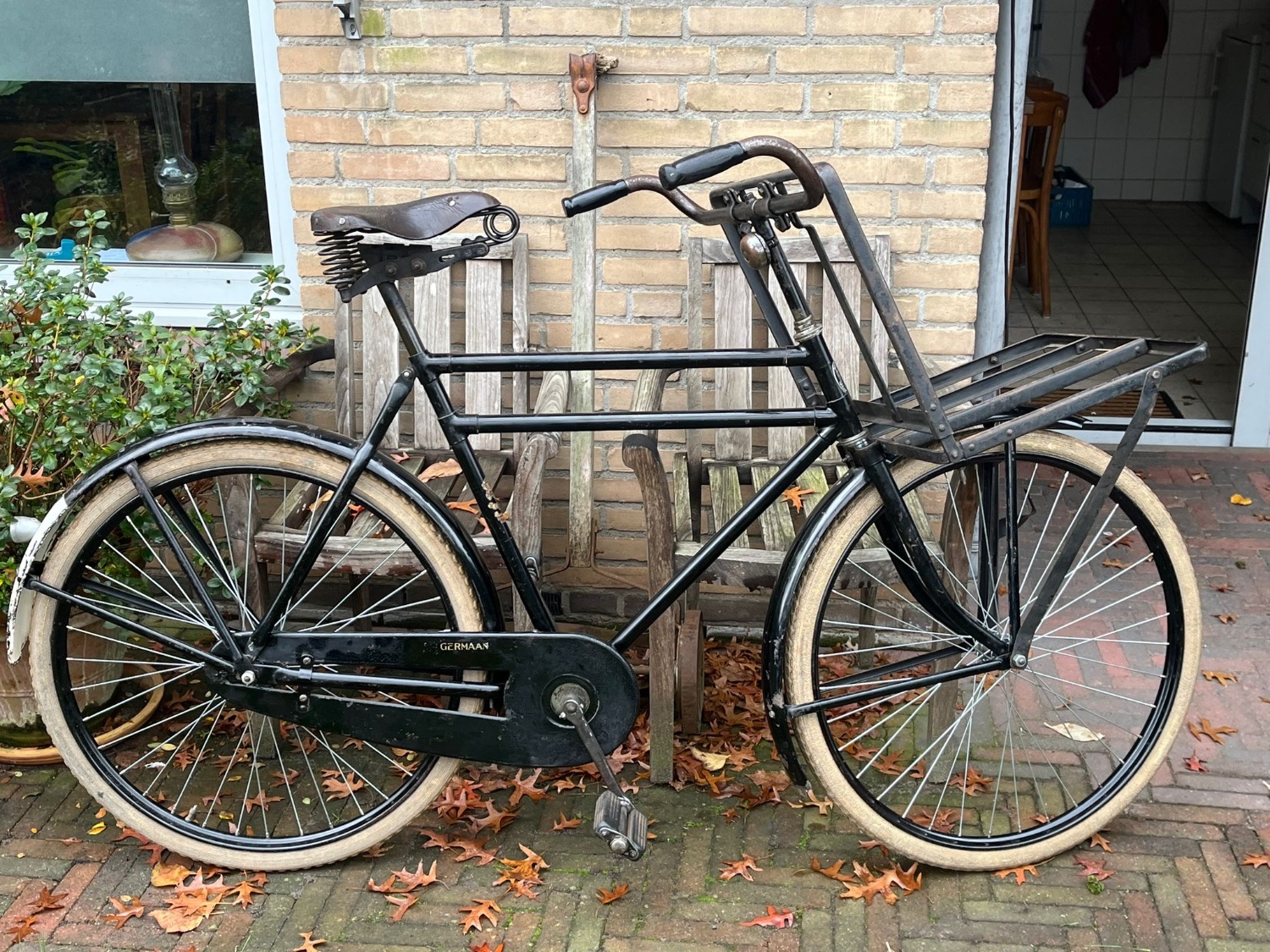

De Germaan is weer compleet.
https://forum.oudefiets.nl/viewtopic.php?t=9666
De fiets is gedemonteerd, schoongemaakt, gepoetst en weer gemonteerd.
Er is wat gericht en weer rechtgezet maar dat was minimaal.
De ketting, het achtertandwiel en de spaken zijn nieuw. De spaken heb ik vervangen omdat spaak twaalf, die er in zaten er niet in hoort. Op de achternaaf staat 2.8. Dat gaat over de diameter van de spaakgaten bedoeld voor spaak 13.
Het was een beetje vreemd hoe de spaken er in zaten.
De spaaklengte was 296mm. Dat was te lang want bij het achterwiel staken ze drie millimeter uit de nippel. Er zat een velglint omheen wat sterk genoeg bleek want de binnenband is er niet lek door geraakt.
De spaken waren ook niet afdoende op spanning gezet waardoor er slagen in de wielen zaten.
Alles bij alles een relatief simpele klus en het is leuk dat de fiets nog zo goed als origineel is. Dat komt niet veel voor bij transportfietsen met die leeftijd.

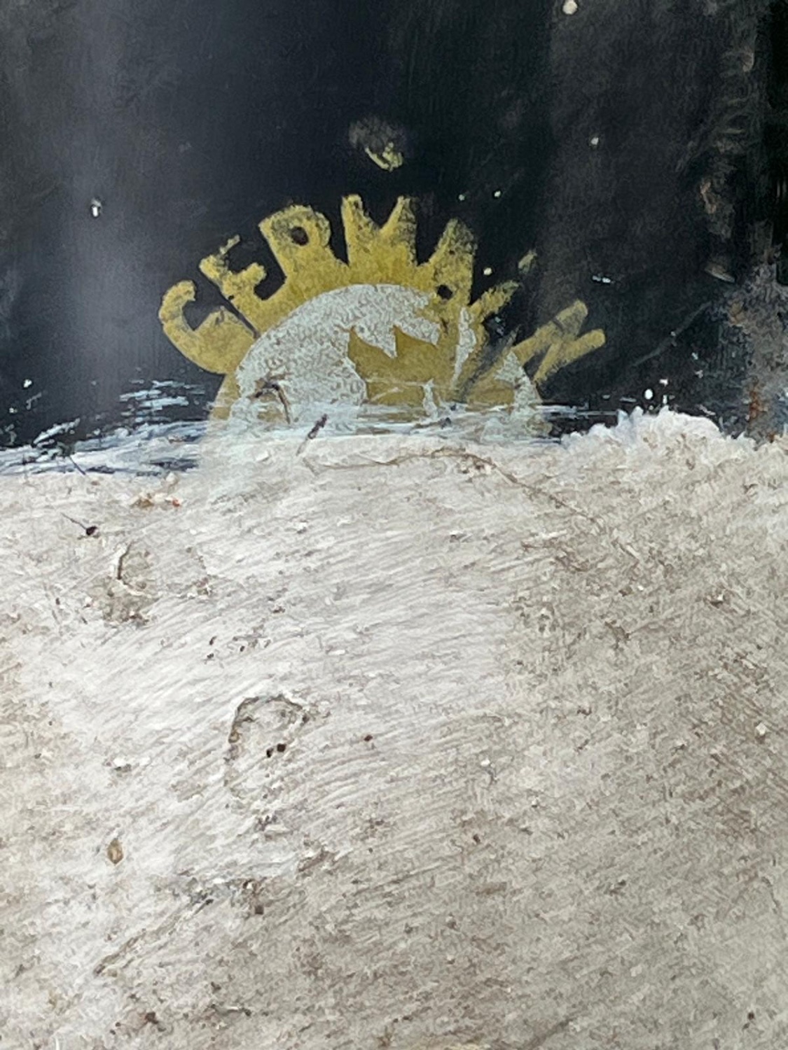

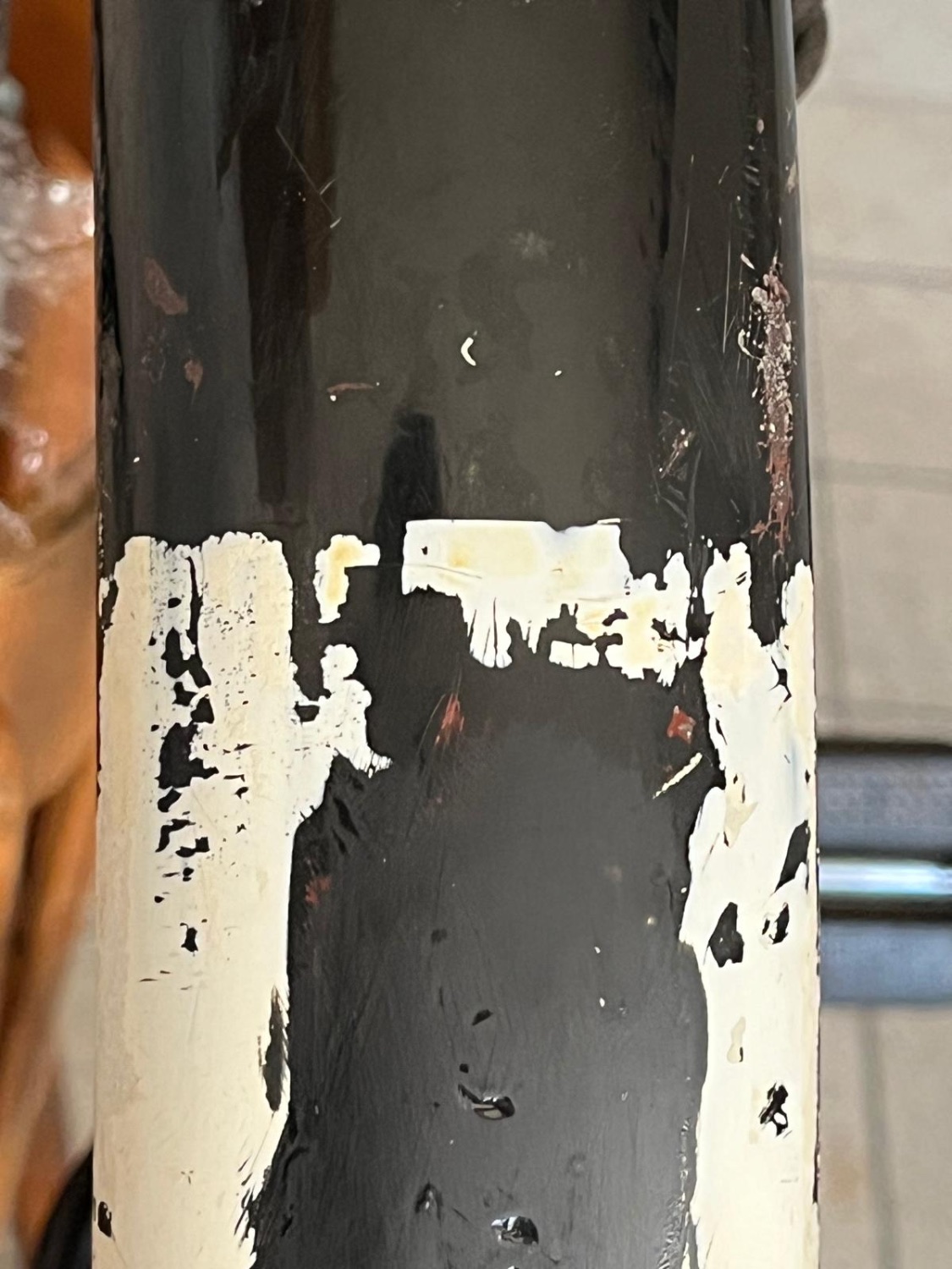

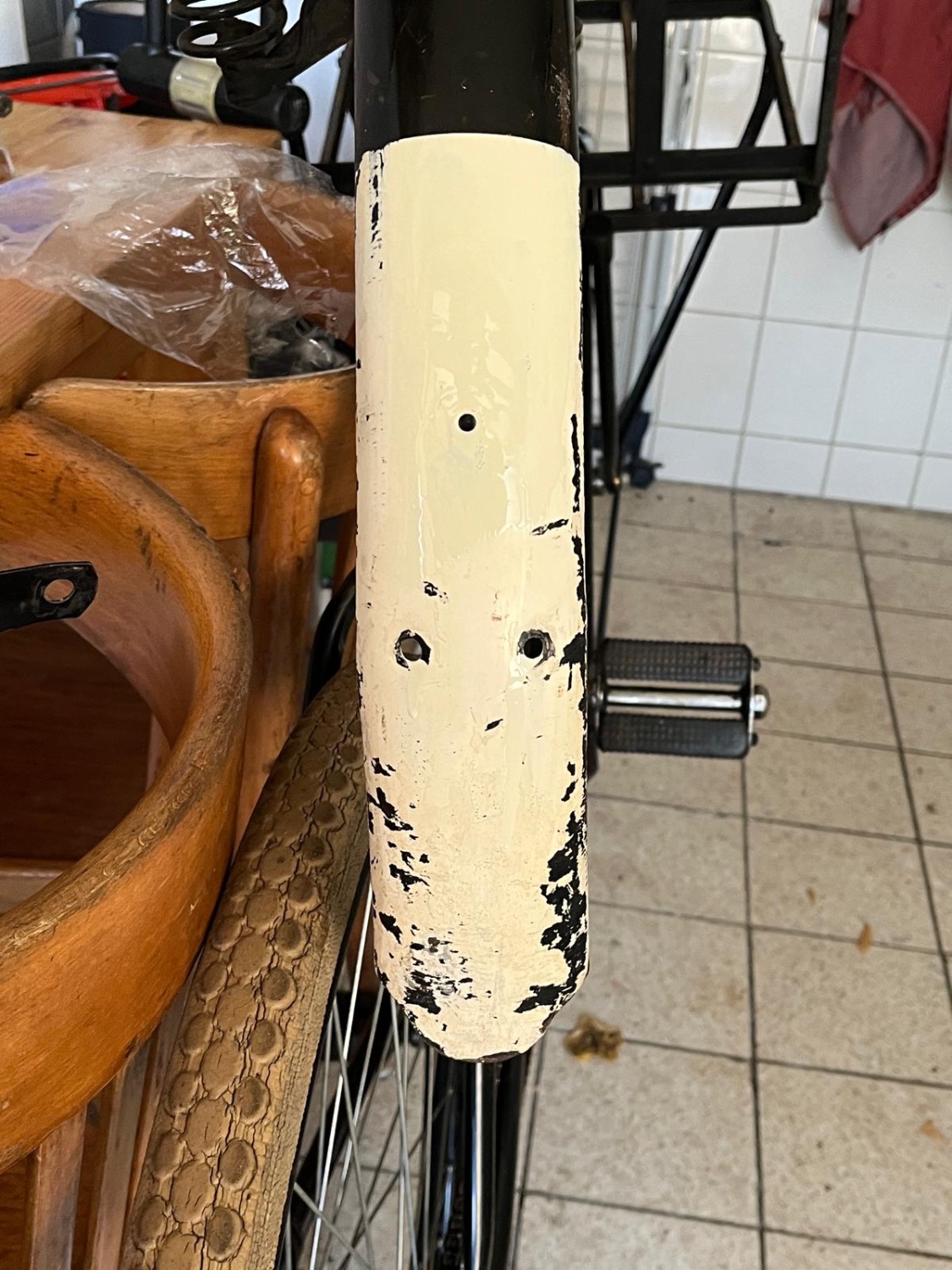

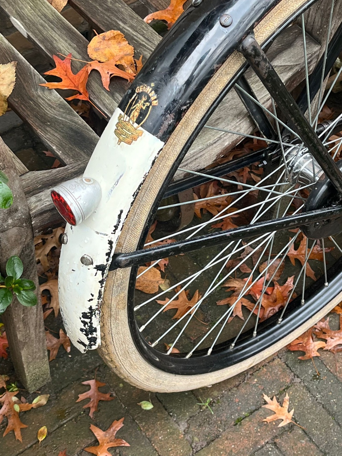

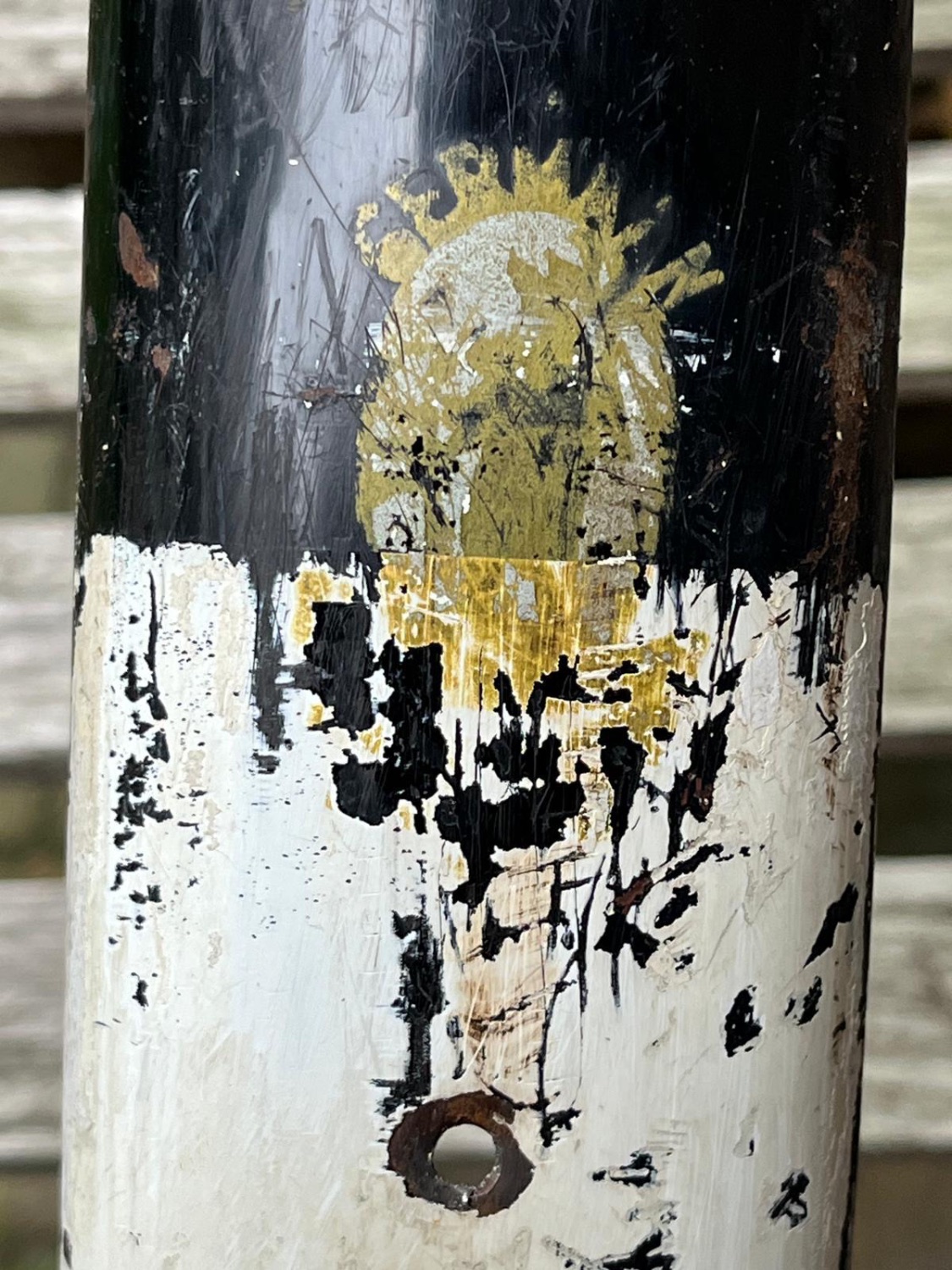

En ja, zo brachten ze bij Germaan de transfer aan. Over de scheiding dus.
De vorige eigenaar heeft witte verf ongeveer twee centimeter hoger dan de originele scheiding geschilderd.
Daar kwam de eerste transfer gedeeltelijk onderuit.
Bij de Germaan van Sandra, een omafiets, is de transfer ook over de scheiding aangebracht.
De foto’s geven zo’n beetje de volgorde aan.
