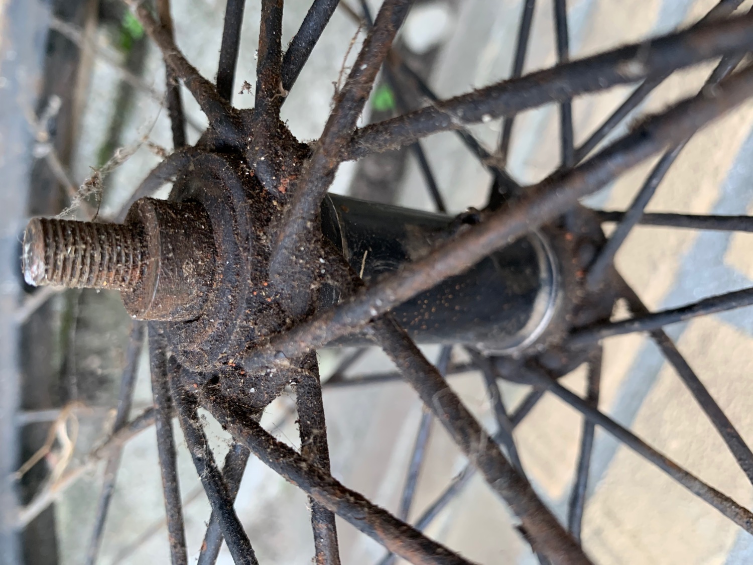

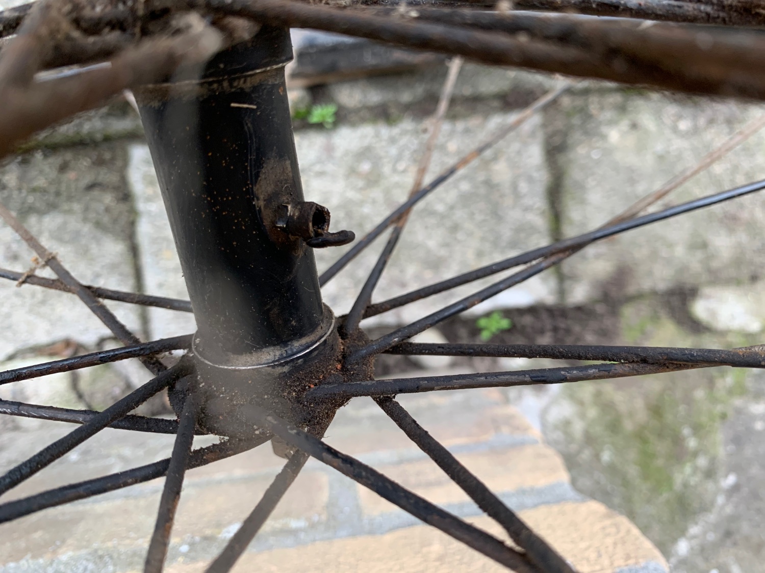

Ik heb al heel lang een omafiets in onderdelen in de schuur staan en ik wil hem een keer restaureren en in elkaar zetten. In het achterwiel zit een naaf van 1929, maar het voorwiel past niet bij de fiets. Volgens mij is dit een wiel voor een transportfiets gezien de spaakdikte 12.
Weet iemand welk merk / type naaf dit is en van welke tijdsperiode. Er staan geen letters of cijfers in de naaf.

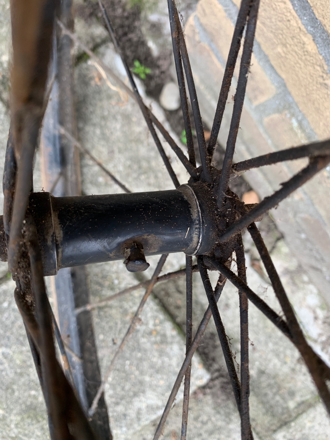

Ik heb drie foto’s van de naaf. De vierde foto is van de achternaaf.
Berichten: 4185
Re: Welke naaf is dit?
achternaaf is Torpedo, die maakten ook zulke voornaafjes, maar dan stond het logo er wel ingeslagen.
Berichten: 1923
Het logo zou nog wel onder de velf kunnen zitten. Nu zie ik wel een conus zonder platte vlakjes, dat had Fichtel & Sachs niet. Verder waren er ook gewoon merkloze naven.

Ik ga de verf verwijderen en zien wat er onder vandaan komt.
Maar het lijkt me geen naaf voor een omafiets.

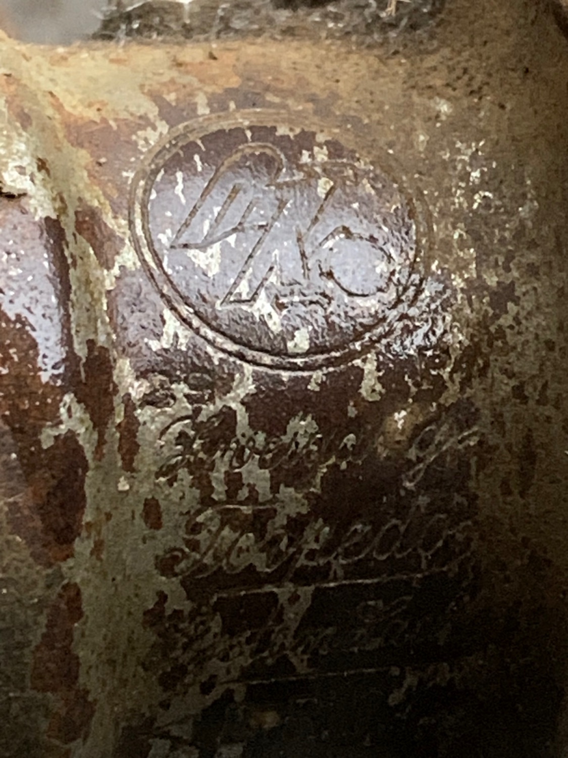

Fredkorpel schreef: 2 nov 2024, 15.10 …In het achterwiel zit een naaf van 1929….
Hoi, kijk nog eens goed naar de jaarstempel op de naaf; ik denk dat het 39 is,
want naar mijn weten zag de adelaar in het F&S-logo er in 1929 nog iets anders uit ;)
Vriendelijke groeten uit Berlijn, Richard
Berichten: 1900
tredmolen schreef: 22 nov 2024, 11.49
Ik heb gisteren toevallig een duidelijke foto van het logo van een Torpedo van 1931 gemaakt.
Dat zou wel eens hetzelfde kunnen zijn als in 1929 toen ze met de cirkel zijn begonnen.
