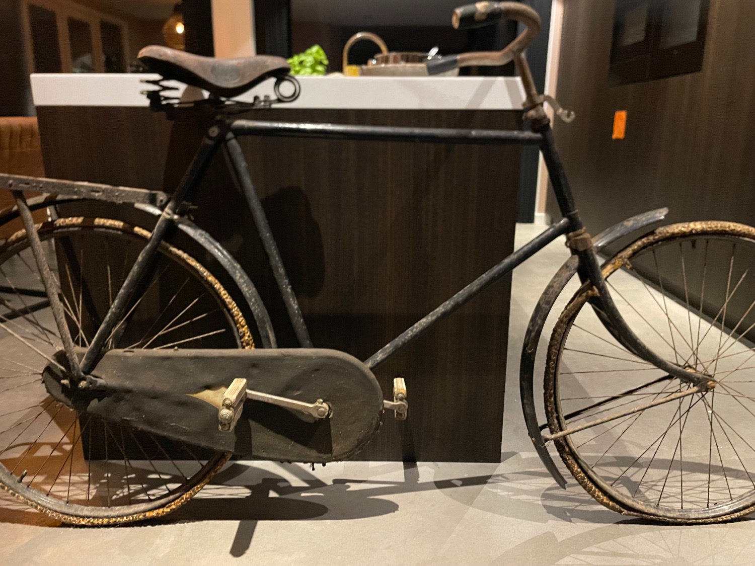

Deze fiets stond op de beurs in Berlicum
Ik had hem al zien staan maar niet echt de aandacht aan geschonken.
Tot Jan mij ophaalde en vond dat ik hem mee moest nemen. De deal was snel gesloten
Veel te veel fietsen gekocht. Gelukkig nam Jan ze allemaal mee en kom ik ze gister ophalen.
Nu ik de fiets beter bekijk zitten er echt mooie kenmerken op.

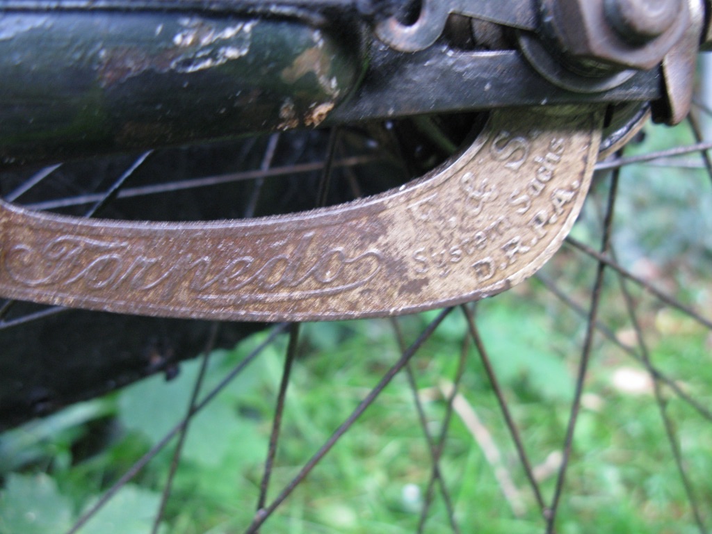

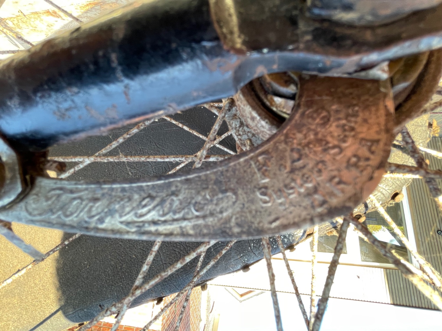

De torpedo (heb ik nog niet eerder gezien)

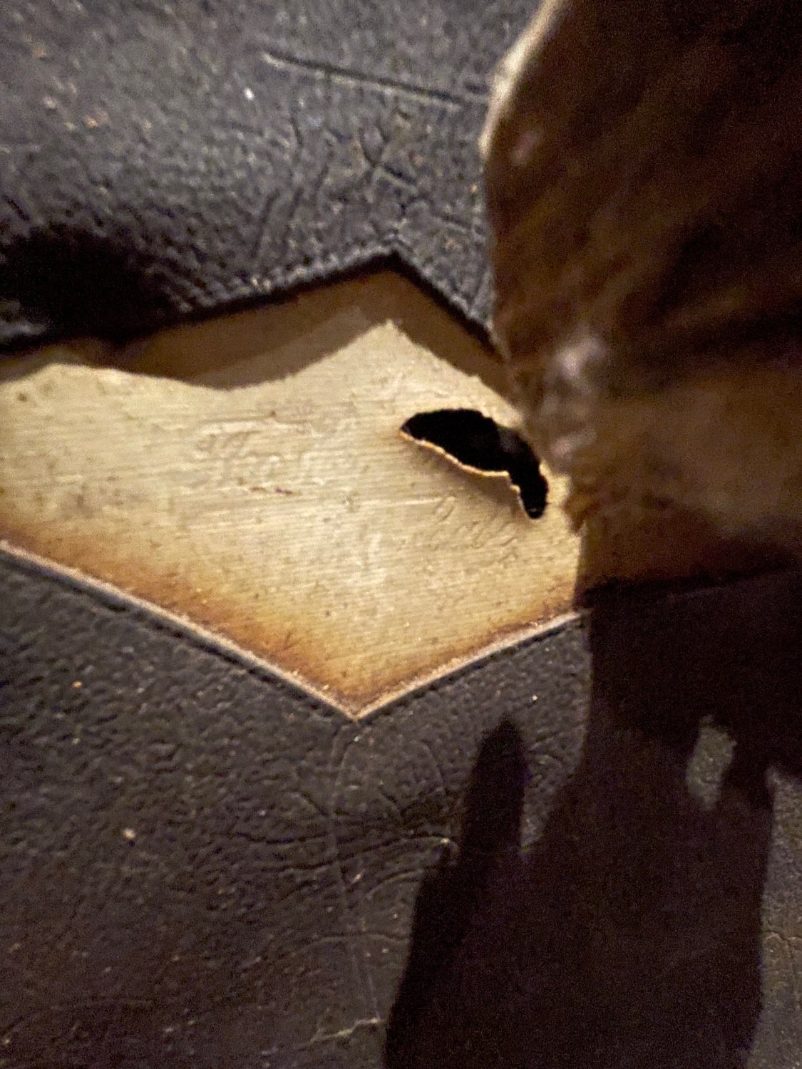

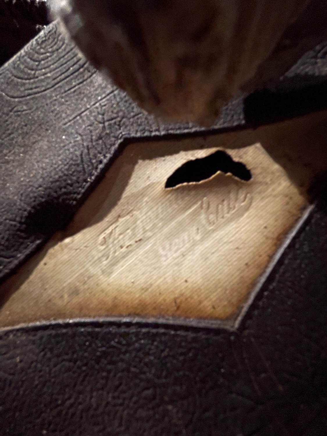

Kettingkast met vetnippel en ook iets nog in het venster? Wie kan het lezen?
The ……
Year Gade ?
Lijkt in goudkleurig te zijn geweest

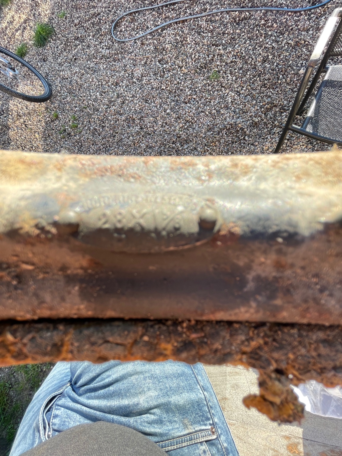

Westwood velgen

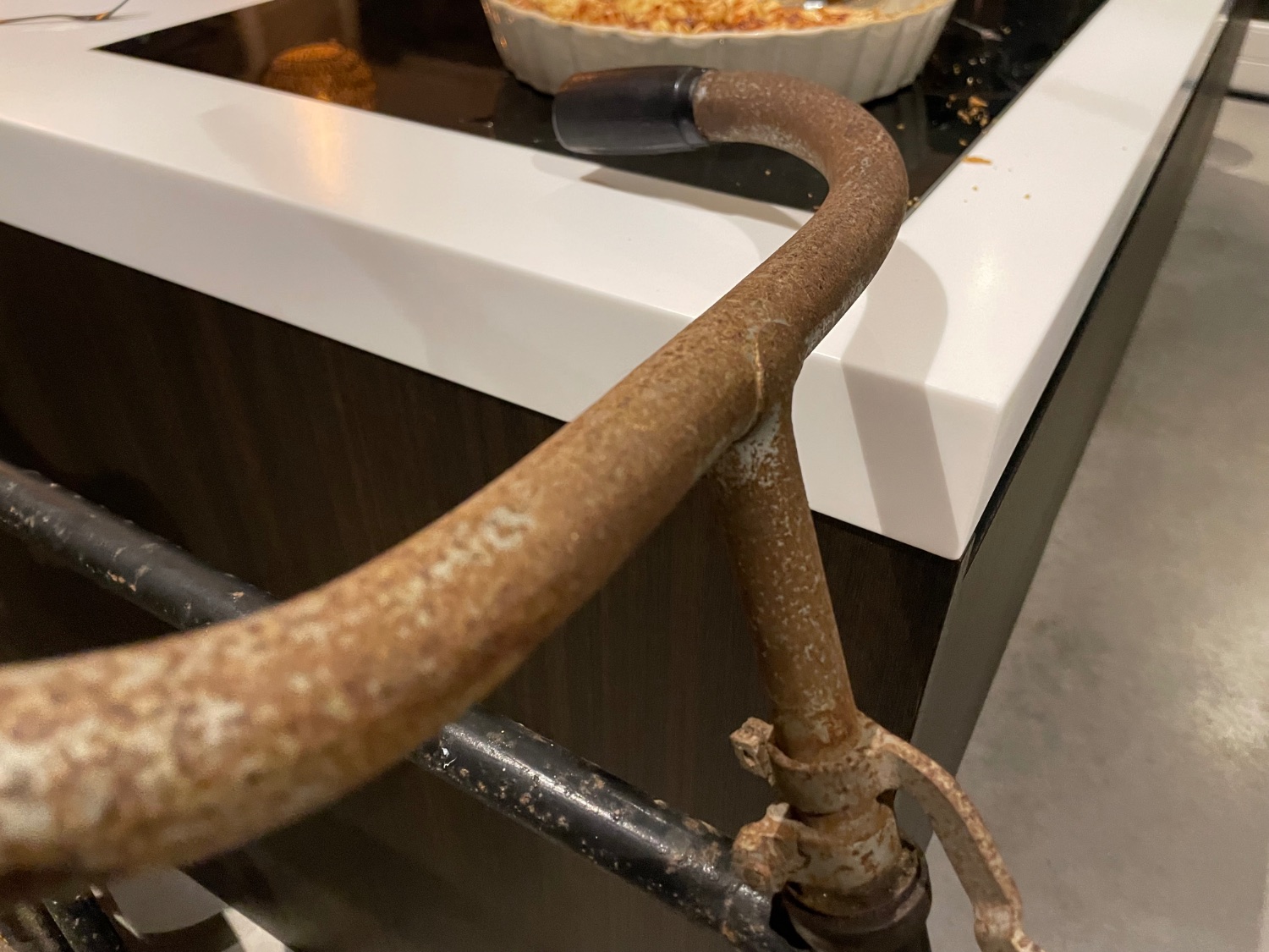

Mooi stuur (als Fongers begin 1900)

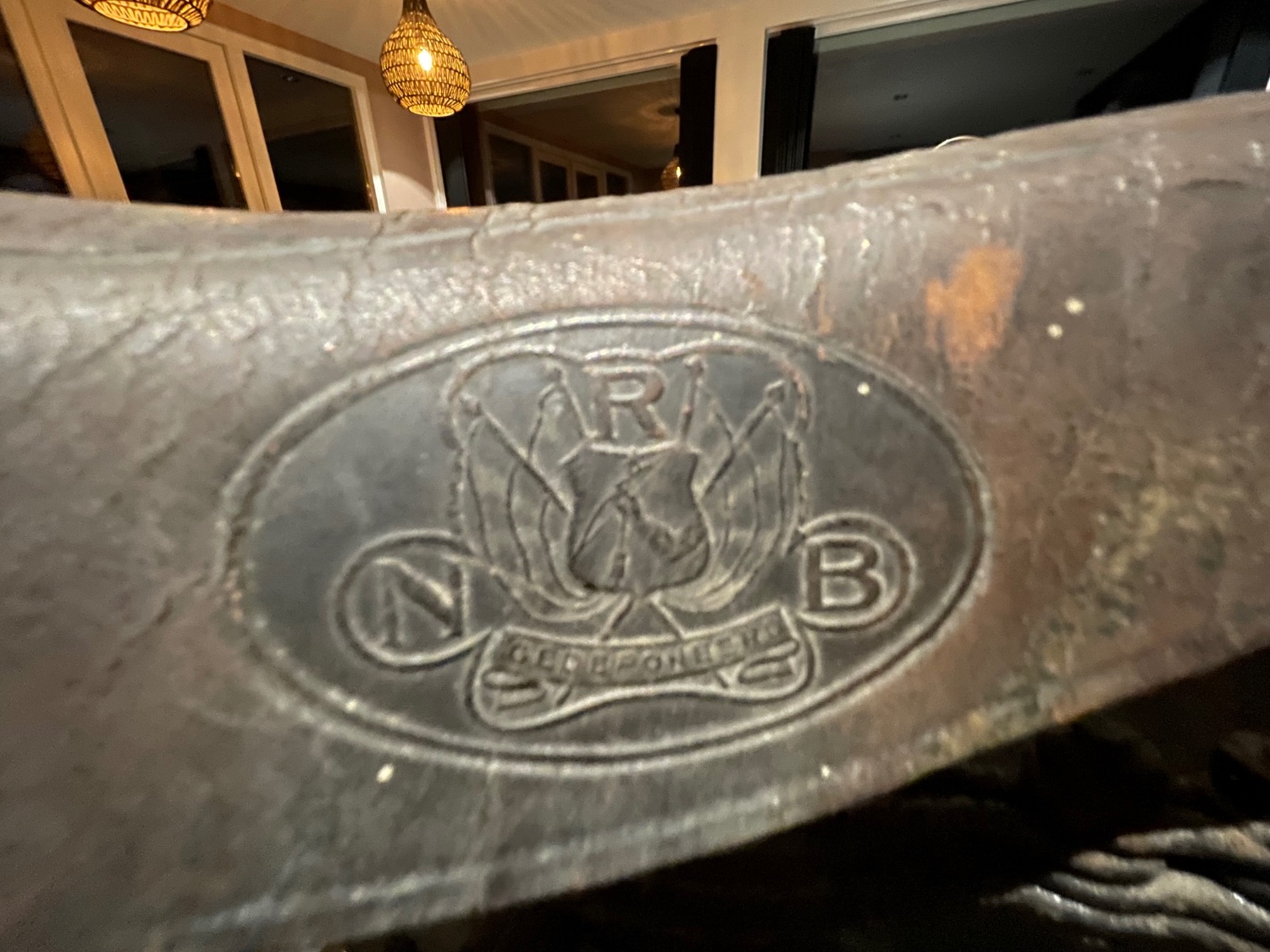

Prachtig zadel
Mooie hoogte van 64cm
The ……
Year Gade ?

Super gave fiets Roel,
We hebben `m al bekeken maar er komt steeds meer boven. Het onderste woord op het raampje moet zijn ''Gearcase'' , kan bijna niet anders.
Bijzondere velgmaat 28 x 1 3/8 . dat zou 642 mm moeten zijn zoals op de gazelle L zat.
Misschien is in de Leonidas courant wel een vergelijkbare torpedo opschrift te vinden.
Lijkt me in ieder geval wel een dateringsmogelijkheid zo`n F&S.
Goed van jan dat die de fiets gespot had. Ik was er wel vijf keer langs gelopen in Berlicum.

Wat een mooie fiets! Ik heb hem ook gezien op de beurs in Berlicum.

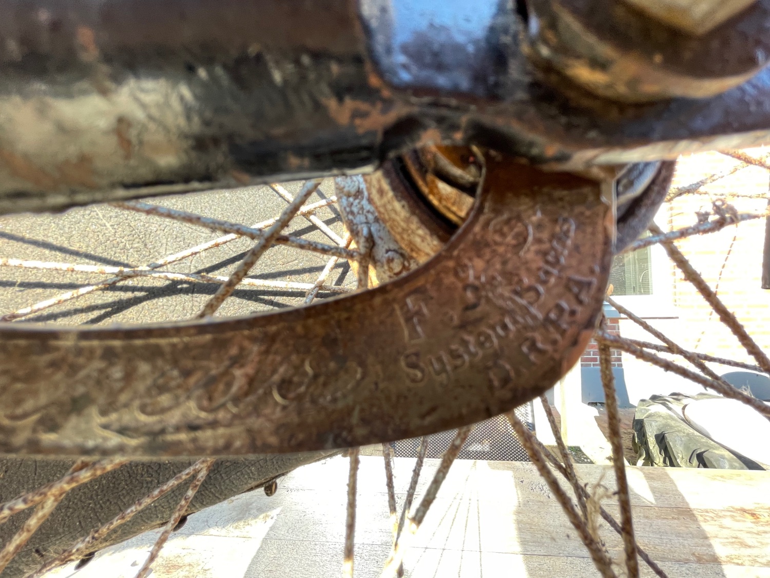

Dezelfde torpedo remnaaf zit ook in de Opel dames fiets uit 1904 van landgoed Twickel waar ik in het clubblad van 2013/4 een artikel over heb geschreven. (zie foto) Hans vd Stouwe heeft deze fiets toen helemaal uit elkaar gehad.
Deze fiets zal waarschijnlijk uit ongeveer dezelfde periode zijn.

Als ik het me goed herinner, is dit model 07, die in 1907-08 geproduceerd werd, te herkennen aan "D.R.P.A."
- Berichten: 2759
Re: Burggraaff fiets Lexmond
Model van het jaar 07-08 lijkt er inderdaad wel veel op maar de tekst op de remsleutel is toch net een beetje anders.

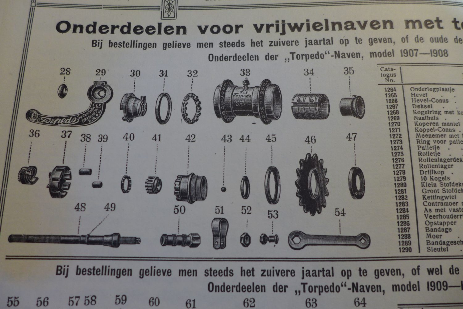

Het model van 1909-1911 uit de Leonidas catalogus is weer moderner en lijkt al veel op de bekende Torpedo naaf.
Waarschijnlijk zit de Burggraaf naaf dan weer voor die 07-08 periode en dat sluit dan aan bij de periode waarin de Opel van Twickel gemaakt is.
De kettingkast met het ruitvomige raam staat in de 1907 onderdelen catalogus van Stokvis (in de verenigingsbibliotheek) de tekst staat ook in de raampjes van de diverse modellen kettingkast (The ... Gearcase) alleen helaas net zo slecht leesbaar als op de Burggraaff fiets.
De naam lijkt te eindigen met een dubbele l

The Speedwell gearcase company? Maakten een titanium raceframe rond '75 !Maarten Waarlé schreef: ↑4 nov 2024, 09.29 de tekst staat ook in de raampjes van de diverse modellen kettingkast (The ... Gearcase) alleen helaas net zo slecht leesbaar als op de Burggraaff fiets.

Ja, Speedwell maakte inderdaad ook kettingkasten. Oliebad kettingkasten wel te verstaan . Ze zitten op de meeste Engelse en Nederlandse fietsen.
Zo`n rond logo aan de achterkant net boven de trapas.
Ik heb inmiddels in de 1908 catalogus van Stokvis gekeken en daar staat op de betreffende kettingkasten goed te lezen: The ''Hartill'' Gear case.
Ze stonden op de Stanley show van 1908 volgens de Graces guide internet site. Ik kan het bedrijf echter niet vinden in de tekst.
Maar het zal wel kloppen denk ik.

Inderdaad, nog niet het patent nummer erop. Dan toch een eerder model. Het zou dus een model 04 of 05-06 kunnen zijn.Maarten Waarlé schreef: ↑4 nov 2024, 09.29 Model van het jaar 07-08 lijkt er inderdaad wel veel op maar de tekst op de remsleutel is toch net een beetje anders.

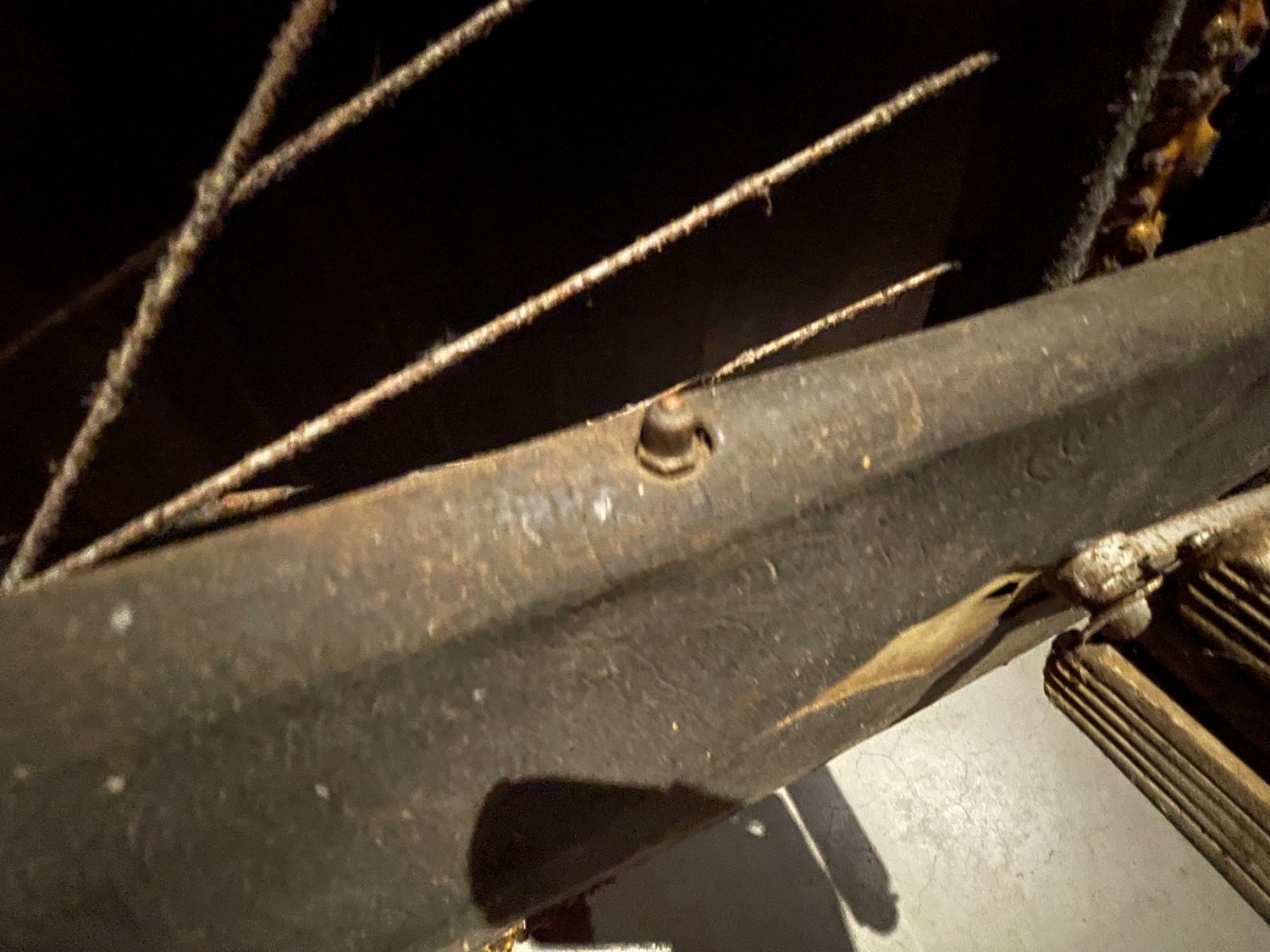

Het is een fiets met heel wat leuke details. Het smeernippeltje op de kettingkast is grappig, maar niet echt praktisch.
De achternaaf is een zeer vroege Torpedo. Ik hoop dat je hem kan schoonmaken en smeren, zonder onderdelen te hoeven vervangen. Want dat zal een aardige zoektocht worden.
