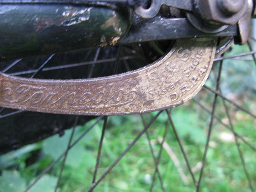

De torpedo (heb ik nog niet eerder gezien)

Dezelfde torpedo remnaaf zit ook in de Opel dames fiets uit 1904 van landgoed Twickel waar ik in het clubblad van 2013/4 een artikel over heb geschreven. (zie foto) Hans vd Stouwe heeft deze fiets toen helemaal uit elkaar gehad.
Deze fiets zal waarschijnlijk uit ongeveer dezelfde periode zijn.

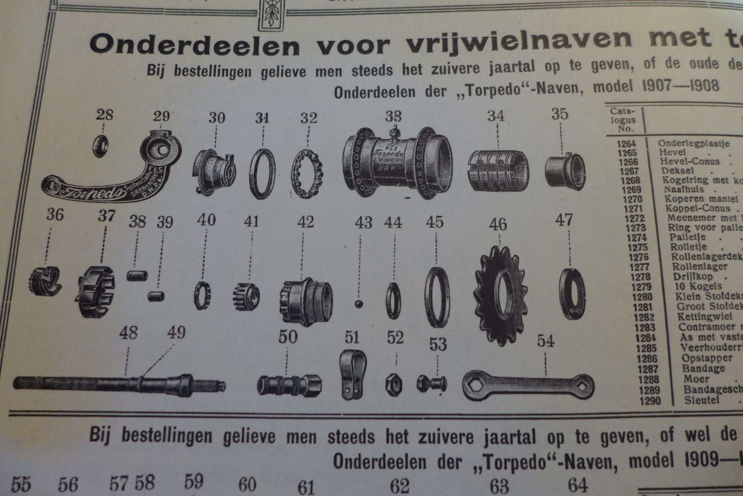

Als ik het me goed herinner, is dit model 07, die in 1907-08 geproduceerd werd, te herkennen aan "D.R.P.A."
Re: Burggraaff fiets Lexmond
Geplaatst: 4 nov 2024, 09.29
door Maarten Waarlé
Model van het jaar 07-08 lijkt er inderdaad wel veel op maar de tekst op de remsleutel is toch net een beetje anders.
Het model van 1909-1911 uit de Leonidas catalogus is weer moderner en lijkt al veel op de bekende Torpedo naaf.
Waarschijnlijk zit de Burggraaf naaf dan weer voor die 07-08 periode en dat sluit dan aan bij de periode waarin de Opel van Twickel gemaakt is.
De kettingkast met het ruitvomige raam staat in de 1907 onderdelen catalogus van Stokvis (in de verenigingsbibliotheek) de tekst staat ook in de raampjes van de diverse modellen kettingkast (The ... Gearcase) alleen helaas net zo slecht leesbaar als op de Burggraaff fiets.
De naam lijkt te eindigen met een dubbele l

Maarten Waarlé schreef: 4 nov 2024, 09.29 Model van het jaar 07-08 lijkt er inderdaad wel veel op maar de tekst op de remsleutel is toch net een beetje anders.
Inderdaad, nog niet het patent nummer erop. Dan toch een eerder model. Het zou dus een model 04 of 05-06 kunnen zijn.

De achternaaf is een zeer vroege Torpedo. Ik hoop dat je hem kan schoonmaken en smeren, zonder onderdelen te hoeven vervangen. Want dat zal een aardige zoektocht worden.
