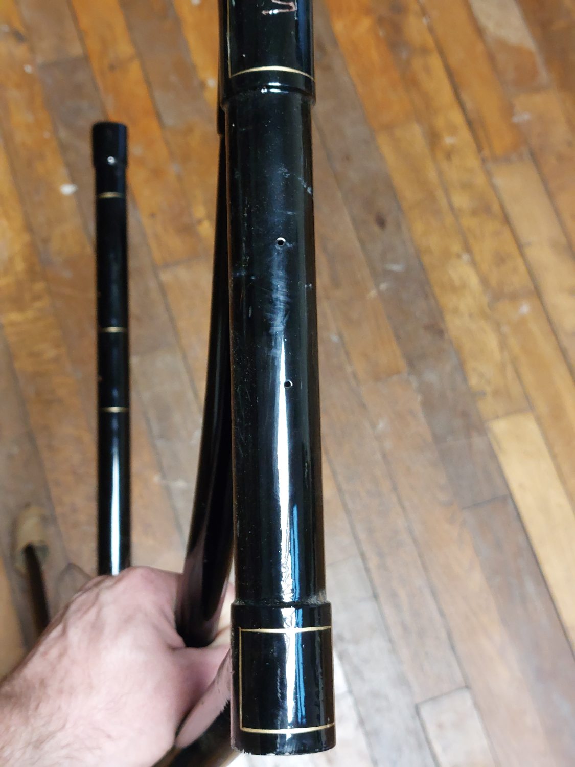

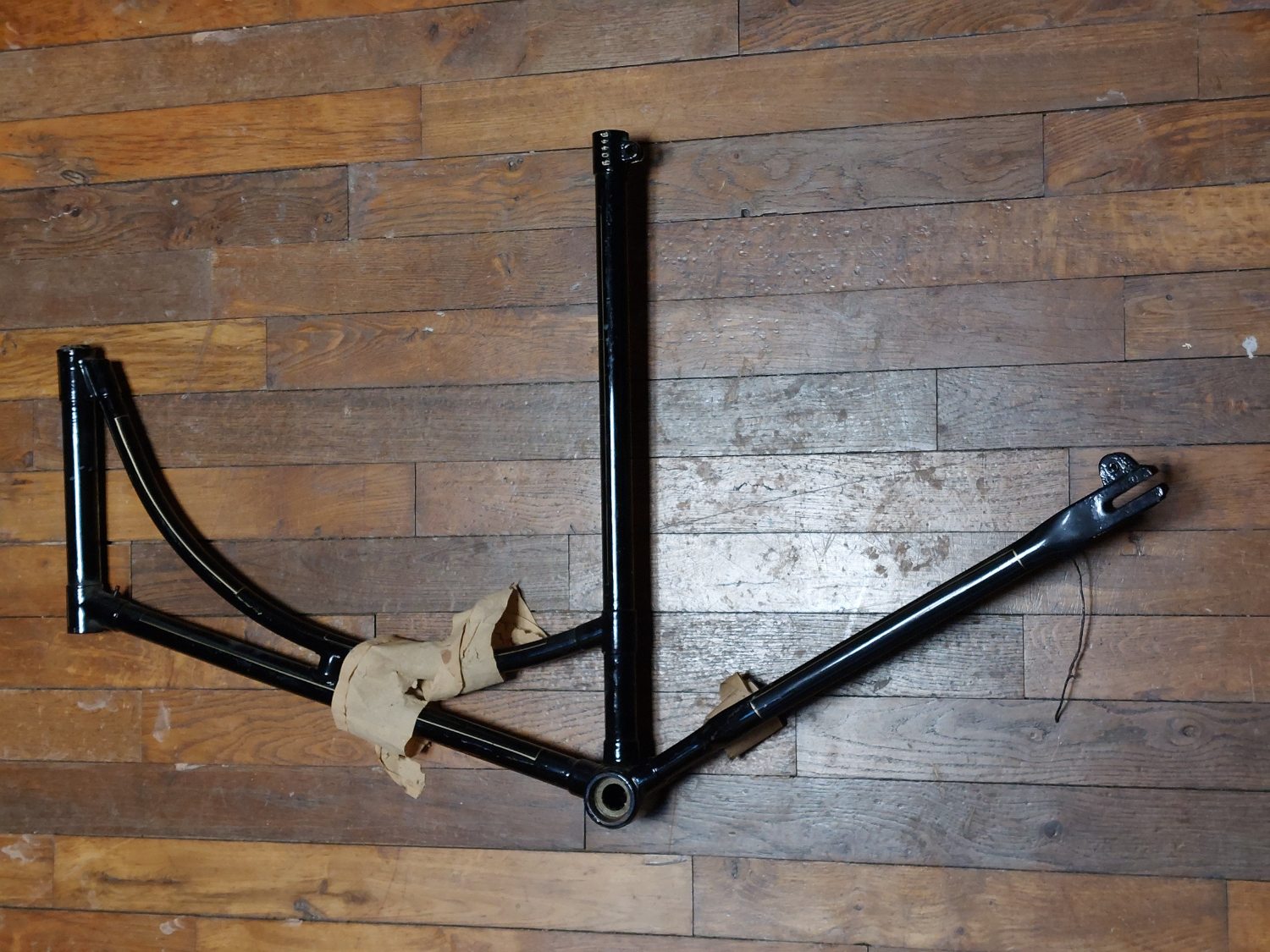

Vandaag een partij fiets frames en onderdelen opgehaald.
Zat her en der wat leuks bij voor mij maar ook heel veel waar ik niet perse zelf iets aan heb.
De frames zijn voor mij wat onduidelijk en wilde de dames frames even hier plaatsen zodat we misschien kunnen achterhalen wat het kan zijn en wellicht komt er dan iemand naar voren die er iets aan heeft :)

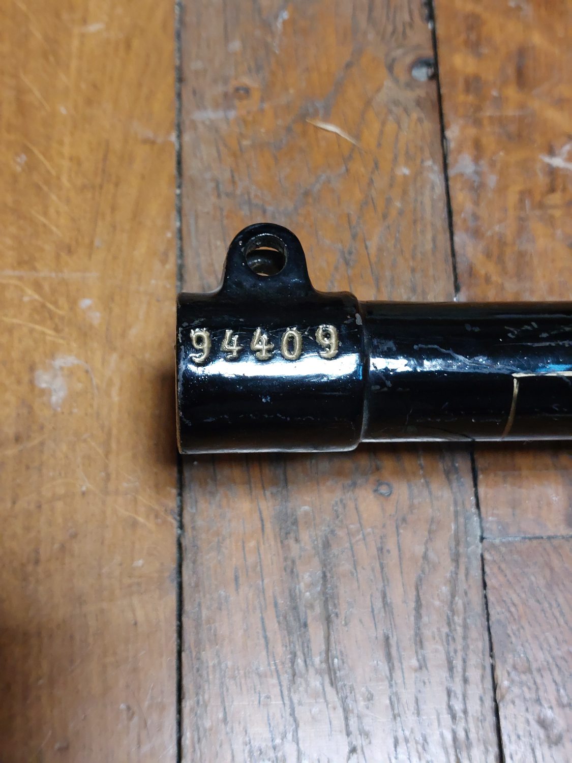

Als dit een Gazelle frame is, dan is dat van 1915. De ordernummers behorende bij de framenummers uit deze reeks eindigen vrijwel allemaal op -15, d.w.z. in 1915 verkocht. Nu is er hier iets vreemds: bij dit framenummer is in het boek rijwielnummers geen ordernummer vermeld. Dus nooit verkocht / gebruikt????
Wat is de afstand tussen de gaatjes van het balhoofdplaatje, dan kan ik (volgende week) opzoeken of dit overeenkomt met een Gazelle balhoofdplaatje uit die tijd.

Het oogt voor mij wel als een Gazelle maar dat kan ik natuurlijk niet makkelijk zeggen.
Wat typisch dat het een afwijkend nummer is. De verkoper wist niks van de spullen, vertelde enkel dat het allemaal "Nieuw" was. Wat ik wat een twijfelachtige uitspraak vind ;)
Ik meet ongeveer 5 cm tussen de gaatjes hart-hart

lijkt me geen gazelle ; het framenummer staat dan aan de andere kant ...

Waarom word er direct aan gazelle gedacht?
Gazelle had in doe tijd veel specifiekere details
Ik denk dat je niet achterkomt wat voor merk het was
Zeker niet aan alleen deze foto's

Er gaat een snoertje voor het achterlicht door het frame.
Het is mij niet bekend wanneer Gazelle dit snoertje door de kraal van het achterspatbord is gaan voeren maar het kan, samen met de afstand tussen de gaatjes van het balhoofdplaatje een indicatie zijn.

Snoertjes door het frame begint doorgaans eind jaren 30 of later. Maar Gazelle had tot in de jaren 60 een losse (snoer)geleider onder het frame, dus geen snoertjes door het frame.
Ik zie ook geen reden dat dit een Gazelle zou zijn. Er zijn in de jaren 30/40/50 legio merken met dit soort frames. Juist de vorken hebben vaak opvallende details, maar zonder wordt het wel lastig.
Wellicht dat Fietser iets kan zeggen adhv het framenummer?
