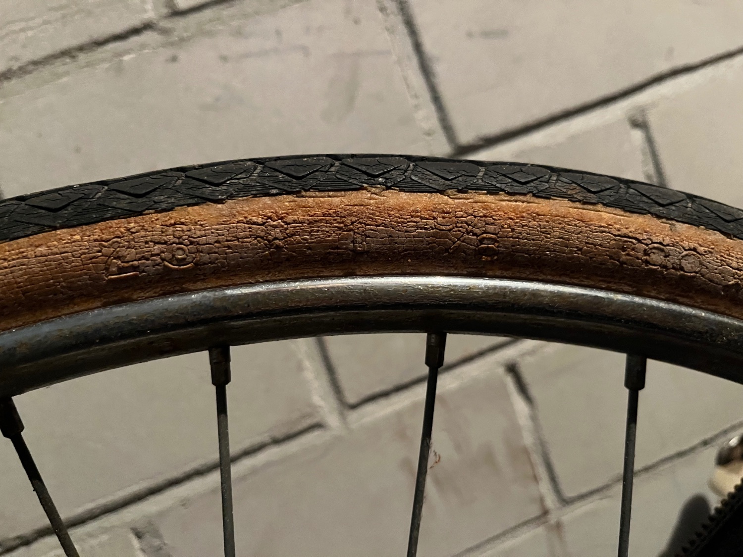

Hallo experts,
Ik zal mij kort voorstellen alvorens ik mijn vraag hier stel die vooralsnog niet door een reguliere fietsenmaker valt op te lossen.
Ik woon in de buurt van Amsterdam en ben lid van de oude fiets en heb in het verleden veel verschillende oude fietsen gehad. Momenteel rij ik op een Phoenix opafiets eind jaren 50’ en heb ik voor mijn vriendin ook 2 Phoenix’ fietsen via mp gekocht. Een met stang trommelremmen en een zonder. Mijn vraag gaat om die laatste. Ook heb ik momenteel een mooie oude Juncker opafiets die op de achtergrond staat bij een foto.
In het verleden heb ik omafietsen, kruisframes simplex en een gazelle transportfiets gehad. Woon werk rij ik op Stromer pedelec maar dat is vast vloeken in kerk hier ;-)
Die ene Phoenix die ik hier bedoel heb ik via mp gekocht maar de banden zijn uitgedroogd. Nu wil daar nieuwe banden voor kopen en dat is lastiger dan ik dacht.
De maat staat op de foto en ik heb mij er wat in verdiept maar hoop hier nog een goed tip te krijgen.
Ik meen dat de uitdaging in het 700 x 35 a zit want het 28’ gedeelte lijkt niet afwijkend is minder goed leesbaar.
Kan iemand mij vertellen of deze banden nog ergens verkrijgbaar zijn en waar?
Iemand anders suggereerde om naar normale 28 inch banden te gaan maar dat ziet er anders en minder fraai uit. Mijn vriendin was er erg blij mee maar had na een paar keer al een lekke band voor …

700 x 35A = 28 x 1 3/8 = ETRTO 37-642 is idd een probleem
dat wordt creatief googelen, met pneu vond ik al
https://www.labicicletta.fr/store/produ ... ard-37-642

Als ik kijk op de foto van de band hoe ver de 28 en de 3/8 uit elkaar staan dan lijkt het er eerder op dat er 28 x 1 5/8 x 13/8 staat .
622 in dat geval en nog heel goed aan te komen.

pak een meetlint, meet de velg en vergelijk dat met fietsen waar alles nog wel leesbaar is

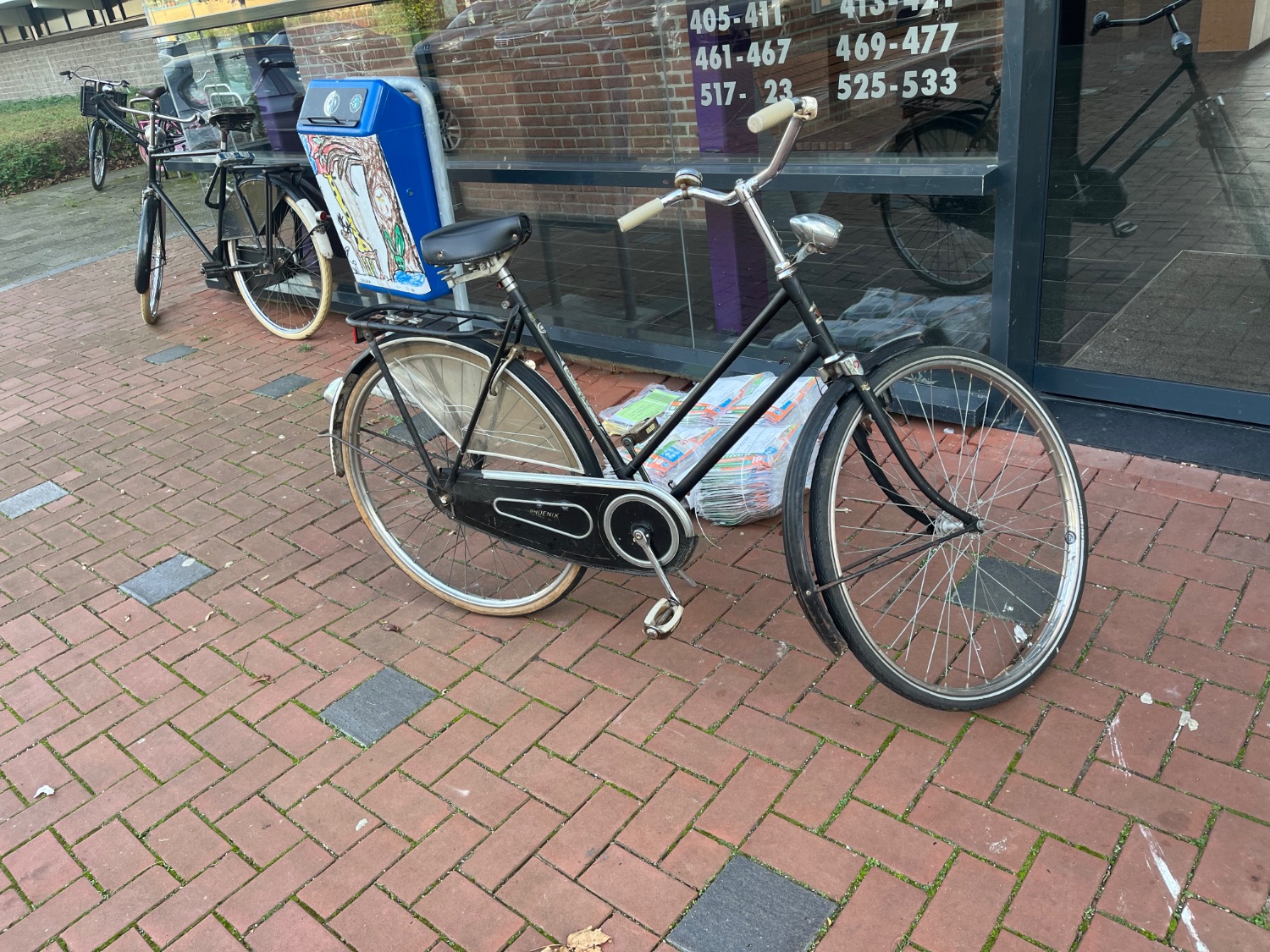

Als ik de foto goed bekijk zie ik achter een Chrome velg die waarschijnlijk het banden probleem.
Maar het voorwiel is een nieuwer exemplaar met RVS velg en waarschijnlijk een etro 622.
Misschien dat een setje dezelfde wielen in maat 622 de oplossing zijn. Zeker als de fiets ook regelmatig als vervoersmiddel ingezet wordt.

Het voorwiel op de foto is een tussenoplossing omdat ik het originele voorwiel naar de fm had gebracht. Die belde mij van de week met het zijn doodlopende zoektocht.
Dat voorwiel van de foto is een normaal 28 inch uit n andere fiets en je ziet dat die net wat kleiner is. Wist niet dat t bestond maar helaas. Ik stond ook eerst een partij te klooien met een nieuwe 28 inch band die ik er met geen mogelijkheid op kreeg…

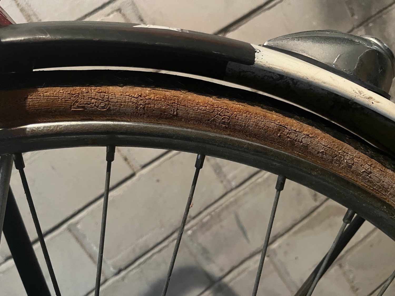

Verder zie ik op de foto niet meer staan dan 28 x 1 ?/8 700 35 A. Iemand suggereerde 1 5/8 3/8 maar dat is er niet.
