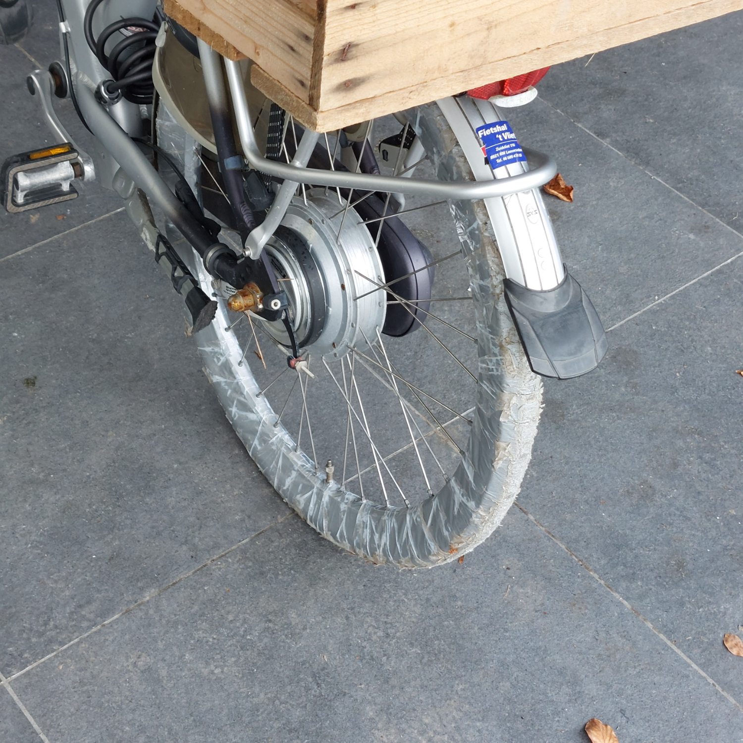

Van de week liep ik ergens en zag ik dit
Natuurlijk is iedereen vrij om te doen wat ze willen met zijn of haar fiets maar vond dit wel een hele bijzondere :D
Geen idee wat het doel hier mag zijn.
Maar het is zeker weer eens wat anders dan een saaie achterband!

Niet bandplakken maar plakbanden :)

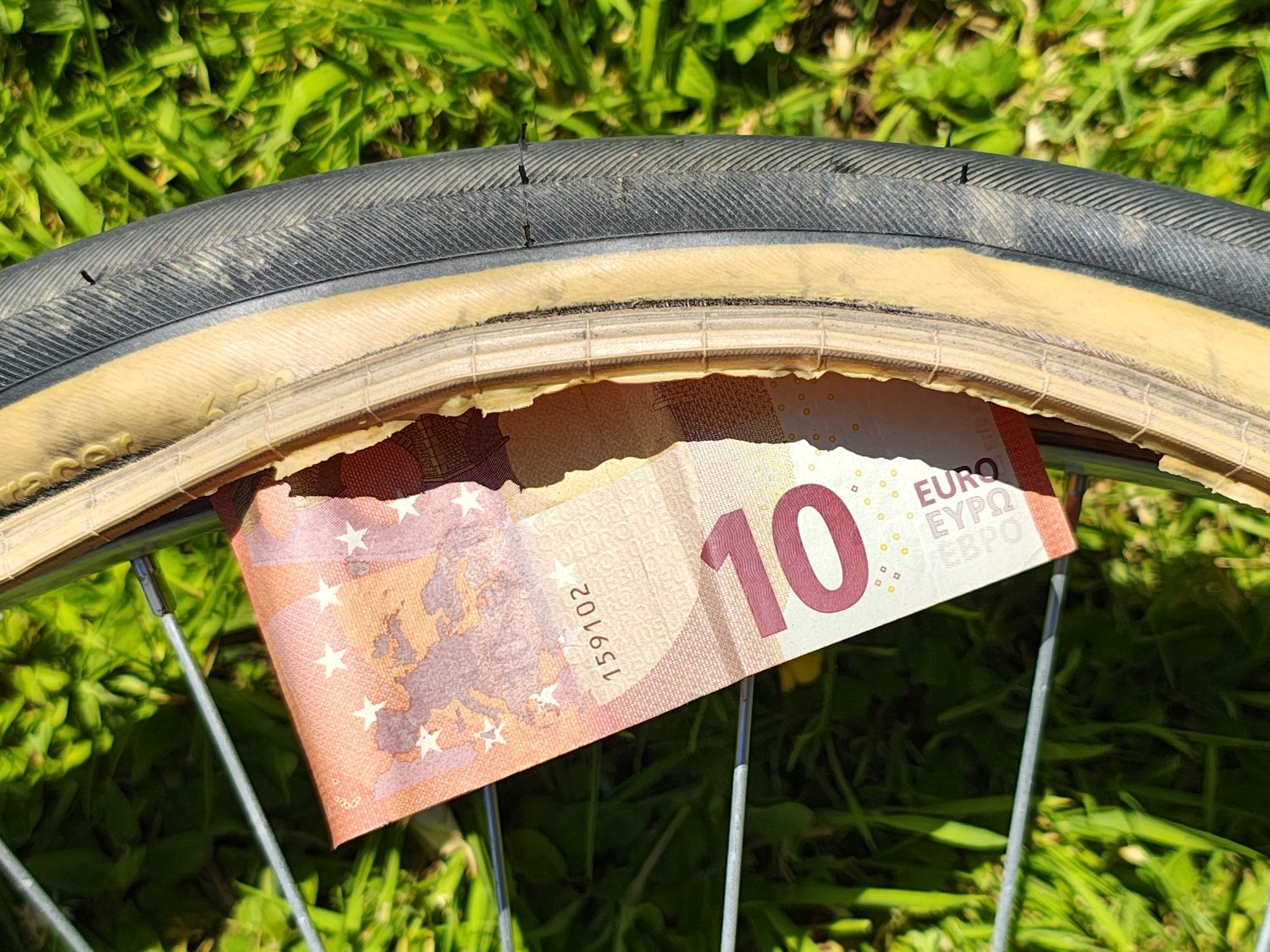

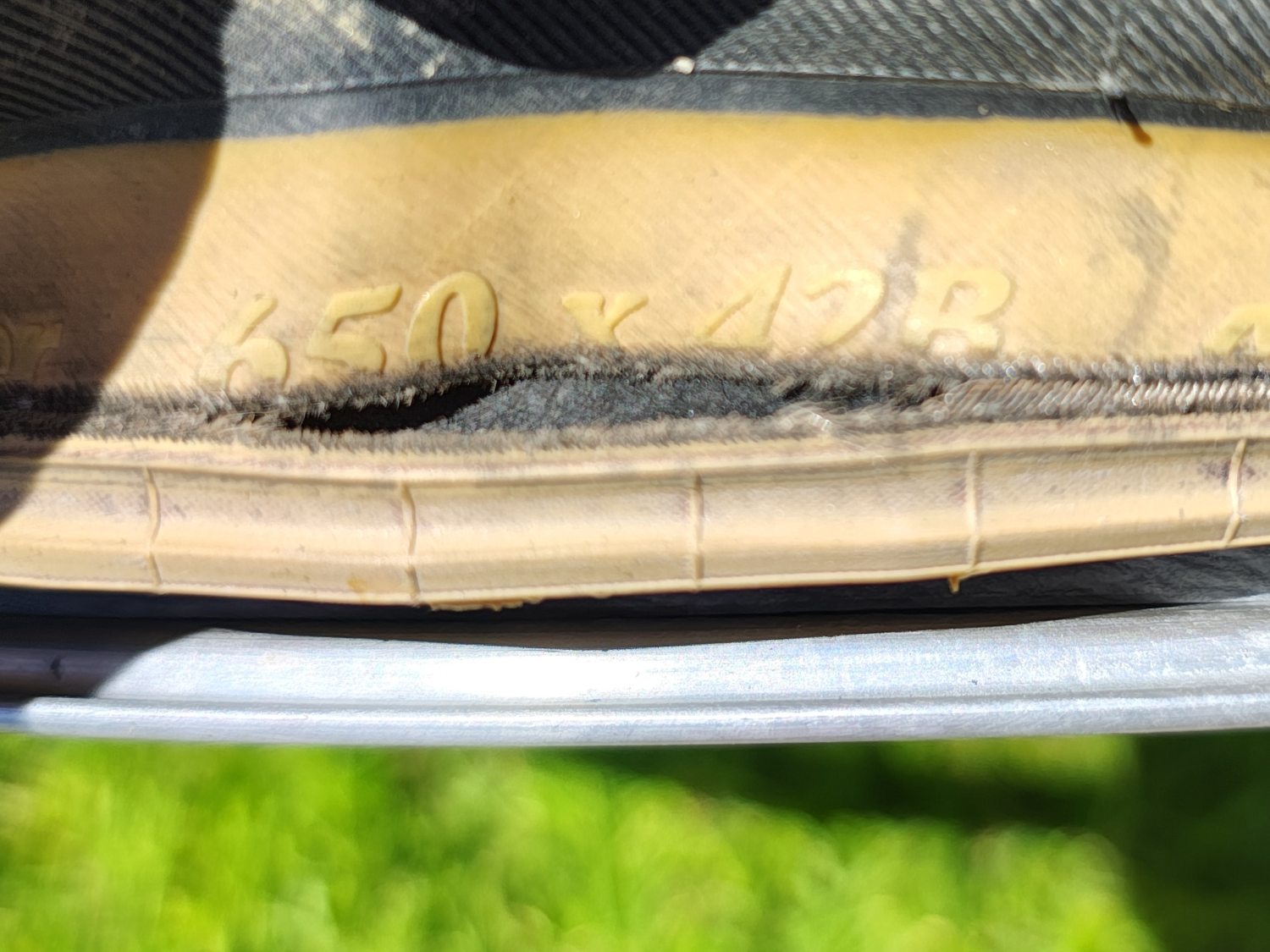

Ik moet helaas bekennen dat ik niet zo lang geleden wenste dat ik een rol duct tape bij me had gehad toen ik mijn buitenband bleek te hebben gemold met een aanlopend remblokje:

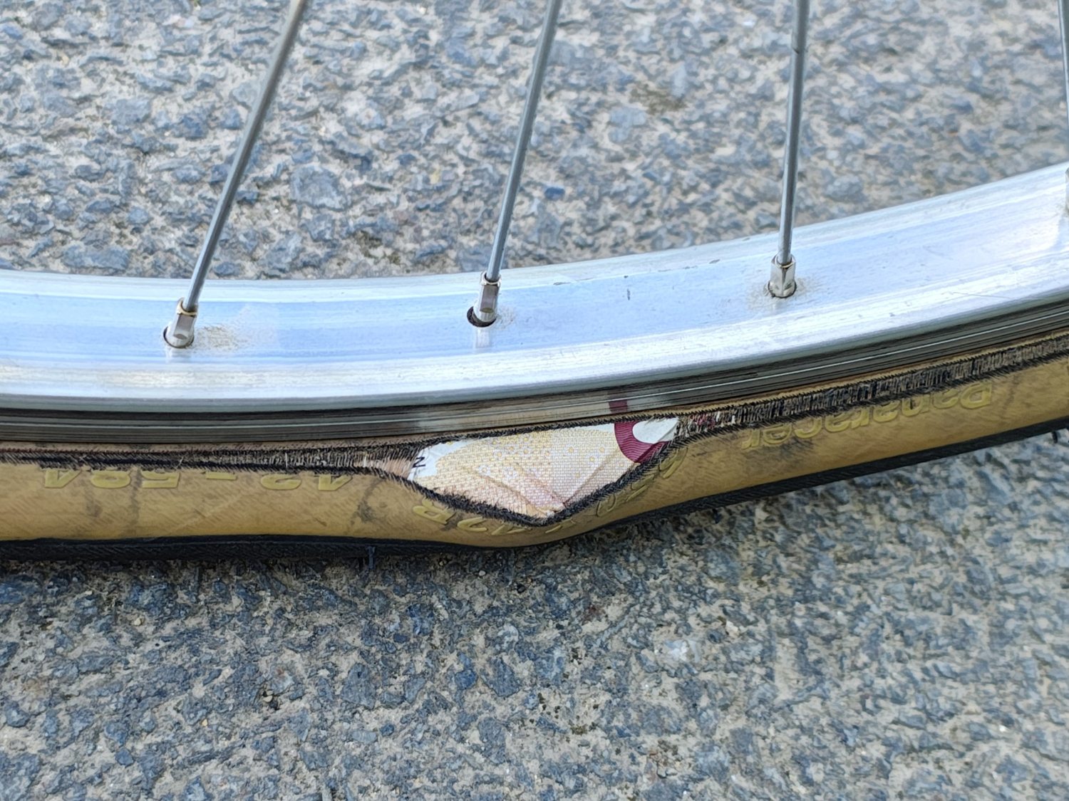

Het enige dat ik echter zo snel in mijn zakken kon vinden was een duur stukje papier:

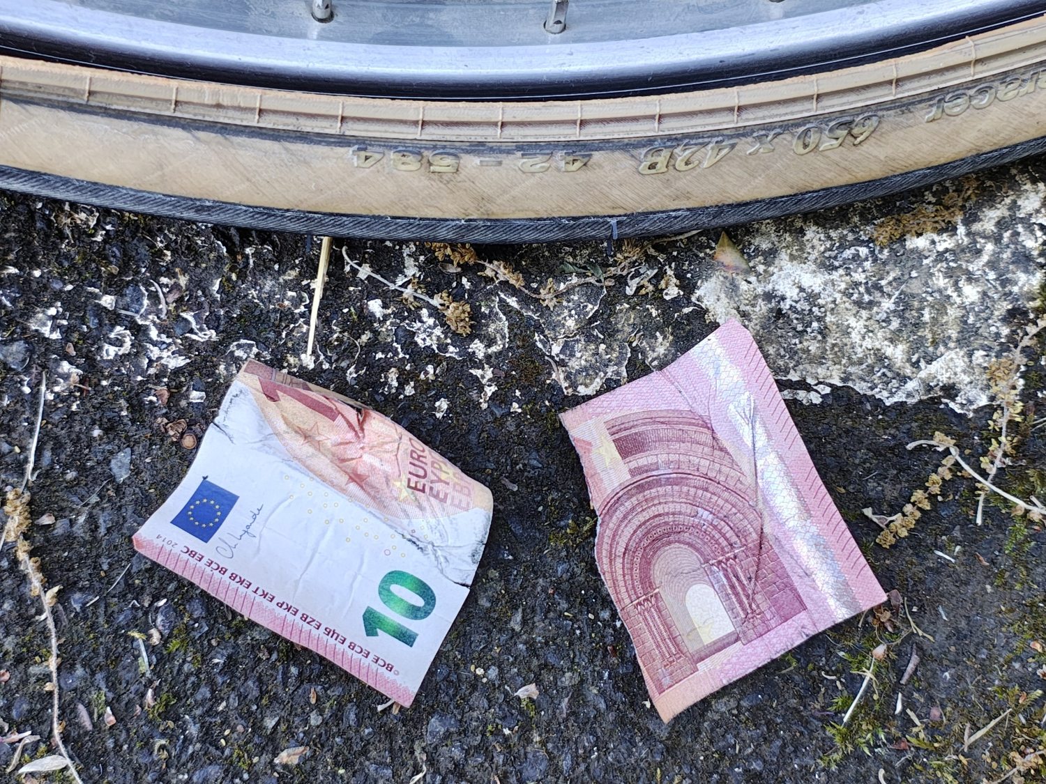

Ik ben er wel mee thuis gekomen, maar van het tientje was niet veel meer over, helaas.

Dat tientje extra maakt met zo'n band ook niet zo veel meer uit ;)
(maar je kan het biljet inleveren bij de DNB: https://www.dnb.nl/betalen/beschadigde- ... uromunten/)

Opsturen naar de Nederlandse Bank. Als hij voor zoveel procent herkenbaar is en niet vals is, dan krijg je gewoon je tientje heel terug.

Dank voor de tip, heren! Mocht ik straks tekortkomen aan mijn persioenuitkering dan zal ik daar zeker gebruik van maken.
Tot die tijd is het een aardig souvenir de vacances. :)

Leuk idee, geld in je banden bewaren. Maar wat helpt dat tientje tegen een gescheurd karkas van de buitenband?

Het is meestal heel degelijk papier, dus net sterk genoeg om de binnenband binnenboord te houden om thuis te komen. Je kan ook je achterzak of de berm afstropen op wikkels van repen ed, of de afvalcontainer van een bouwplaats op een stuk tyvek.
