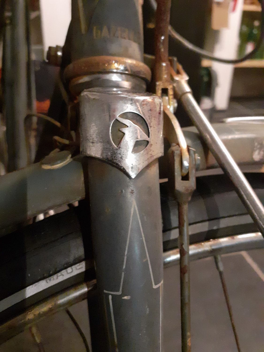

Een paar weken geleden kreeg ik bij toeval een mooie grijsblauwe gazelle sport speciaal fiets. Vooral met de kleur ben ik blij. Bij het demonteren en schoonmaken kwam ik wat "dingetjes" tegen.

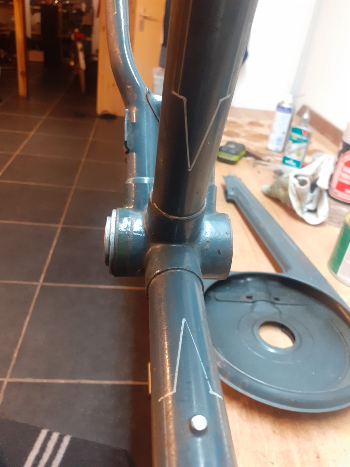

En de belijning op de framebuizen heeft aan de einden een grote V van zo'n 5 cm. Die kan er toch niet bij Gazelle op zijn gezet lijkt me. Huisvlijt van iemand met een vaste hand?

Heb je wat foto’s van de fiets? Ik ben vooral geïnteresseerd over de “V” waar je het over had. De Sport Luxe had wat extra krullen in het biezenpatroon maar van de Sport Speciaal herken ik dit niet.

De belijning op de frame buizen is origineel. Heb zelf ook een Gazelle sport speciaal en deze heeft overeenkomstige belijning.baltussen schreef: ↑30 nov 2024, 16.55 Ha collega's,
