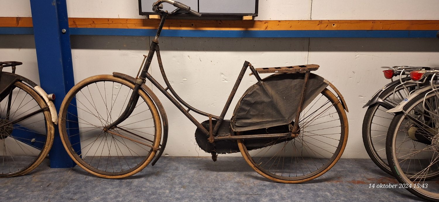

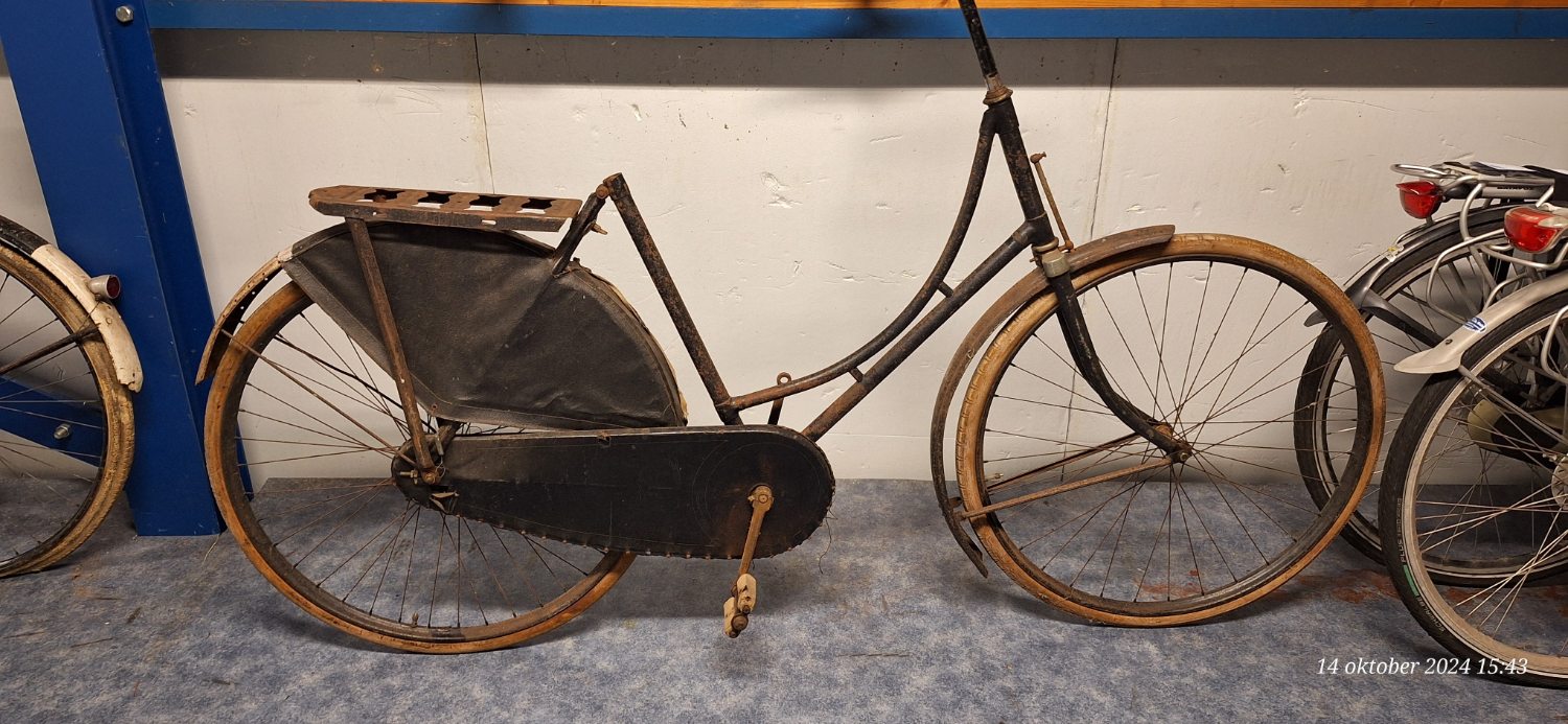

Ik heb een mooie oude dames foets gekocht laatst
Maar ik was eigelijk wel nieuwsgierig wat voor merk het is
Ik heb herbert gevraagd dat herbert het wel wist maar die wist het ook niet

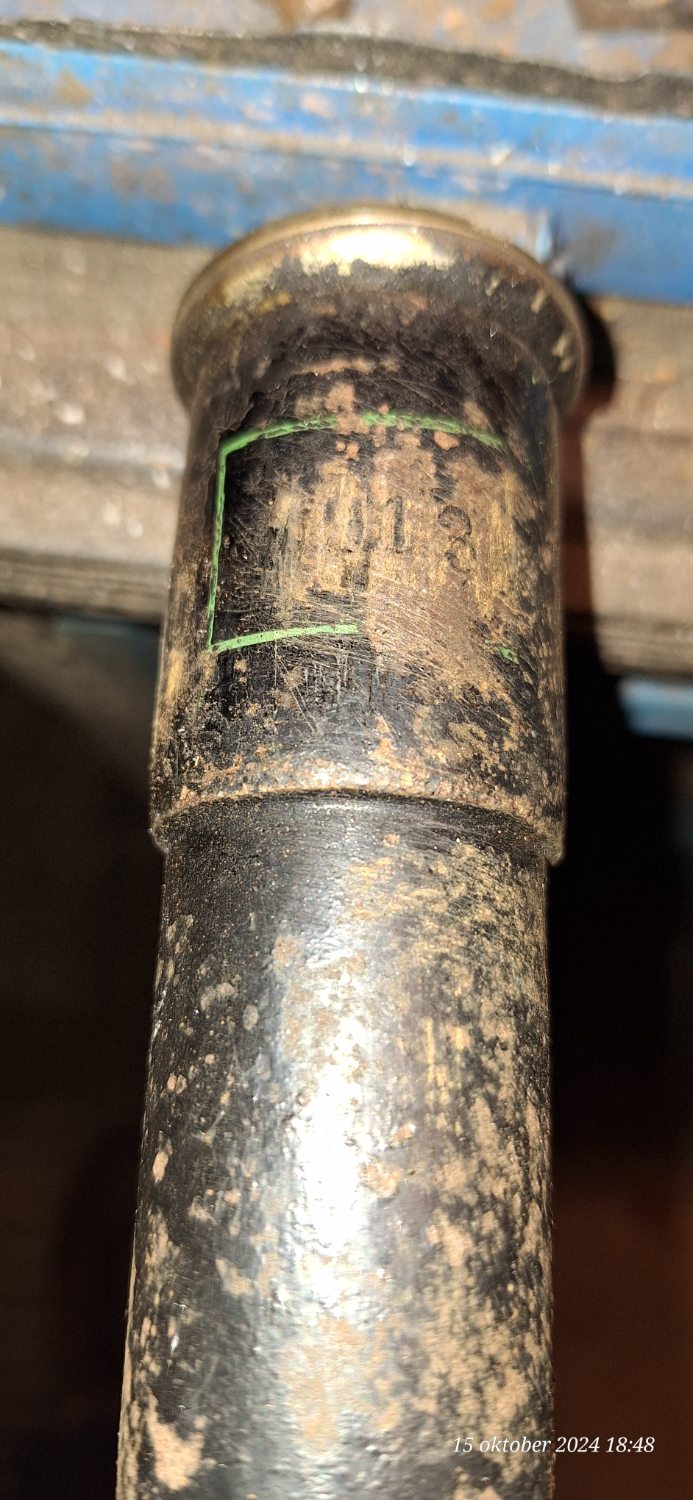

Staat geen frame nunner op alleen een getal(913) voor op het frame
Enige aanwijzing zijn de naafjes daar staat batavus op
En de leeftijd van die naafjes zijn uit 1924
Wie weet wie iemand hier meer
Alvast bedankt
Alvast bedankt

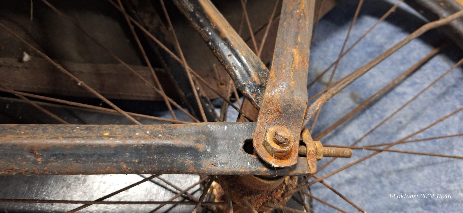

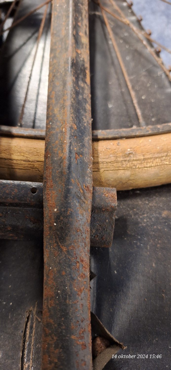

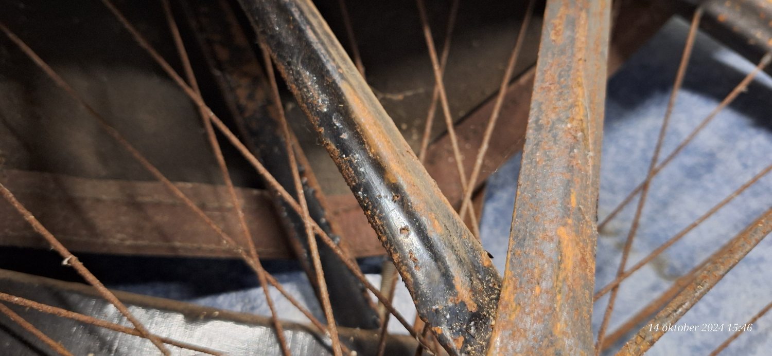

Ik kan je geen merknaam geven, maar ik vind de vorm van de buizen van de achtervorken wel erg interessant. Deze afwijkende buisvorm kan gebruikt zijn om extra stijfheid te geven.

Hij doet wel jaren 20/30 aan met de stempelden en dat dragertje van geperst blik.
Waarschijnlijk ook freewheel naaf? Bijzondere achtervork inderdaad.
En het frame heeft twee mannetjes onder de bocht. Een stevige uitvoering van deze meestal slappe frames dus.
Bijzondere vondst.
Bijzondere vondst.

Als ik me niet vergis, zijn groene biezen toch een indicatie voor het merk?
Ook twee mannetjes onder de bovenbuisbocht lijken mij de mogelijke merken flink te beperken.
Re: Batavus 1924
Groene biezen bieden erg weinig houvast voor het bepalen van een merk want met maar vier of vijf verschillende kleuren/kleurcombinaties die je überhaupt op zwarte toerfietsen tegenkomt, is het een zwakke indicator. Temeer omdat dit frame niet meer de originele laklaag heeft. En twee mannetjes bij een omafiets van deze leeftijd helpen ook niet veel - het kwam voor de oorlog bij allerlei merken voor en ook bij merken die later maar één mannetje hadden. Verder zie ik in tegenstelling tot Appie totaal niets van het hoekige buisprofiel terug in de oude folderafbeelding.
De sterkste (ik zou zeggen: de enige) indicatie dat dit een Batavus zou zijn, zijn de wielen met Batavus-naven die een kloppend set zijn én 32/40-spaaks zijn. Dus echt een oud setje. Dat kan natuurlijk een keer van een donorfiets gekomen zijn. Ik hou het op 50:50 dat dit een Batavus is en wacht af tot er nog een fiets opduikt met een vergelijkbaar framenummer (plaats, vorm van de cijfers) en/of dezelfde opvallende framebuizen. Dat moet dan wel een toerfiets zijn want voor een sportfiets (jaren 50) zijn deze geprofileerde buizen geen zeldzaamheid.
fietser
fietser

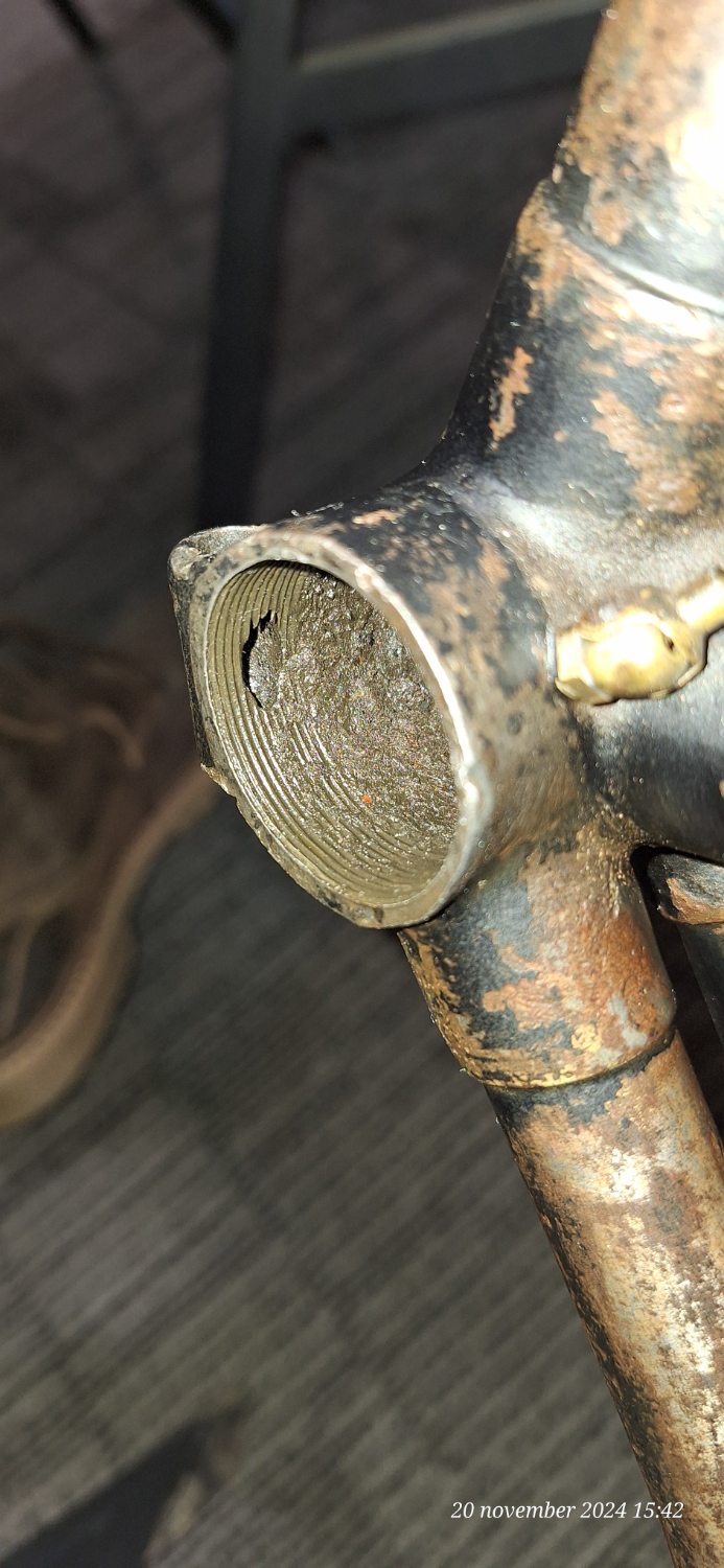

Re: Batavus 1924
Nee, er zit een BSA-trapas in waarbij de cups met twee spies geborgd zijn zoals bij meer fietsen van zo'n 100 jaar en ouder (niet te verwarren met een BSA-trekbracket).
Re: Batavus 1924
Deze bracket heeft de fiets
