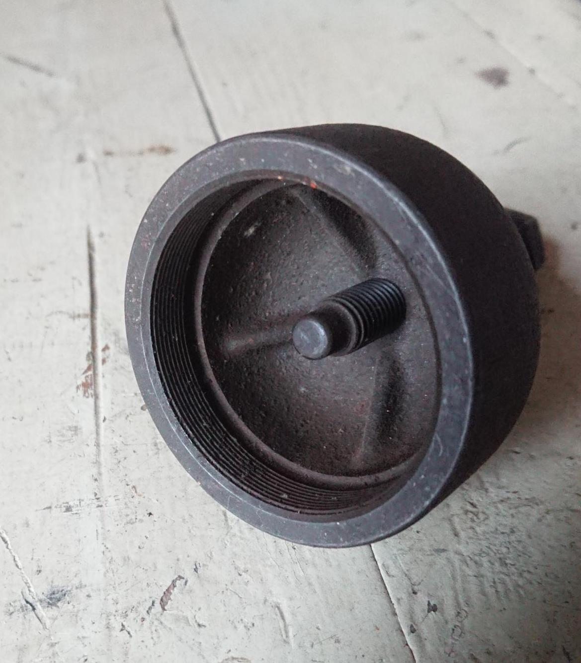

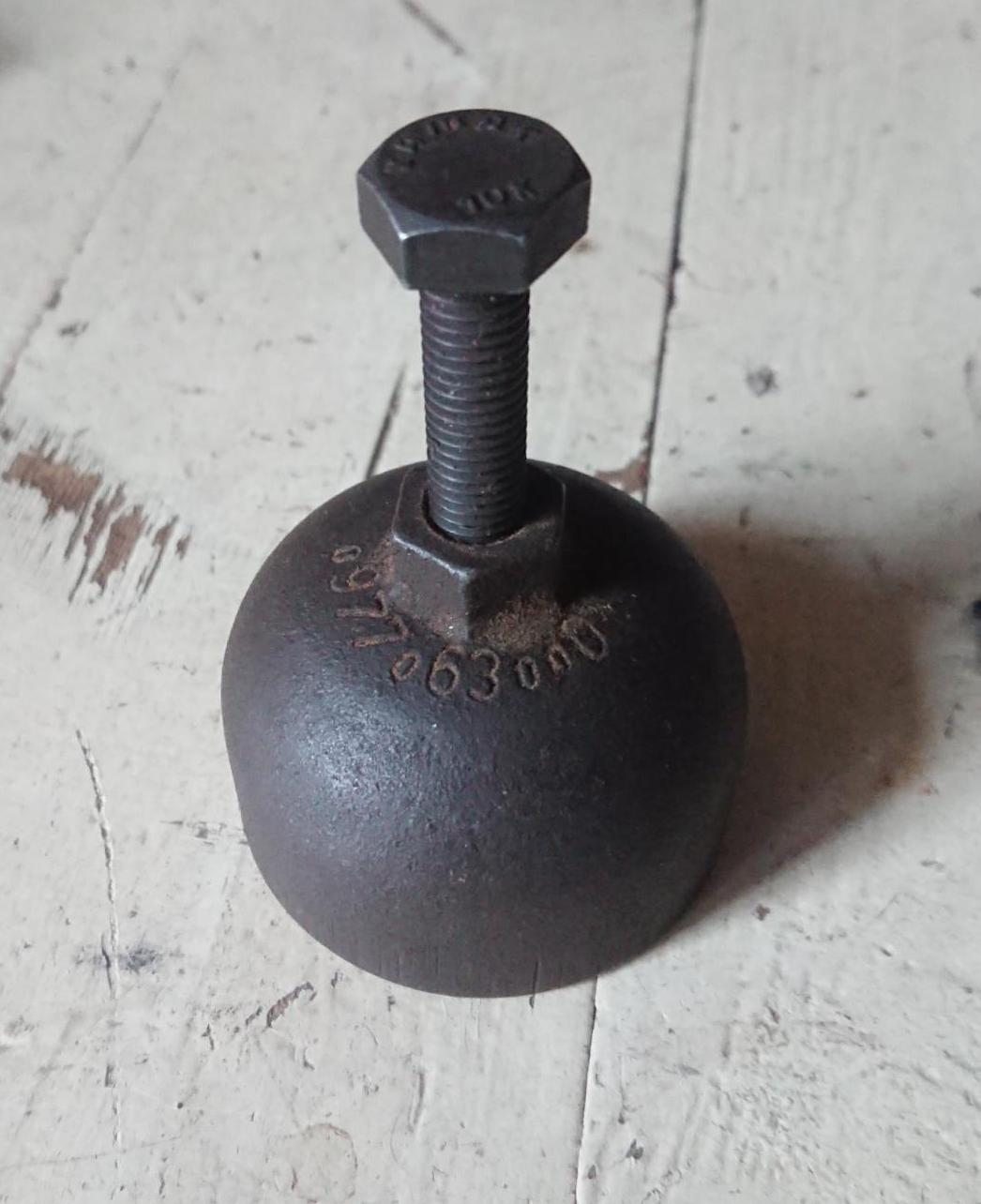

Hallo,
Ik heb al jaren een soort poelietrekker-achtige ding liggen, dat ooit kwam met een zooi aan oude fietsonderdelen.
Ik denk eerlijk gezegd niet dat het een fietsgereedschap is, althans ik kan zelf niet verzinnen waar het voor zou kunnen zijn. Maar misschien dat iemand hier wel weet wat het is?
Cijfer op dat ding lees ik als: o 977 o 63 oo 0
Binnenmaat (waar de fijne schroefdraad is) is 49mm.

tdebruin schreef: 20 dec 2024, 12.59 Hallo,
Als jet niet weet is het meestal de poelietrekker voor een bromfiets vliegwiel

Dank Marten, dat lijkt me best plausibel inderdaad.
Berichten: 3381
Re: Wat is dit?
Je kunt hem eens opmeten en kijken of je hem op deze site tegenkomt:
https://motortools.de/Abzieher-Innengewinde
Misschien staat dan in de omschrijving bij welk merk hij past.

m-gineering schreef: 20 dec 2024, 13.26
Een vliegwiel heeft meestal binnendraad. Deze trekker is voor buitendraad.

Durabo88 schreef: 20 dec 2024, 19.12 Je kunt hem eens opmeten en kijken of je hem op deze site tegenkomt:
Dank je, dit is zeker een nuttig overzichtje! Ik denk dat dat gereedschapje dan bedoeld was voor een Sachs Stamo.
