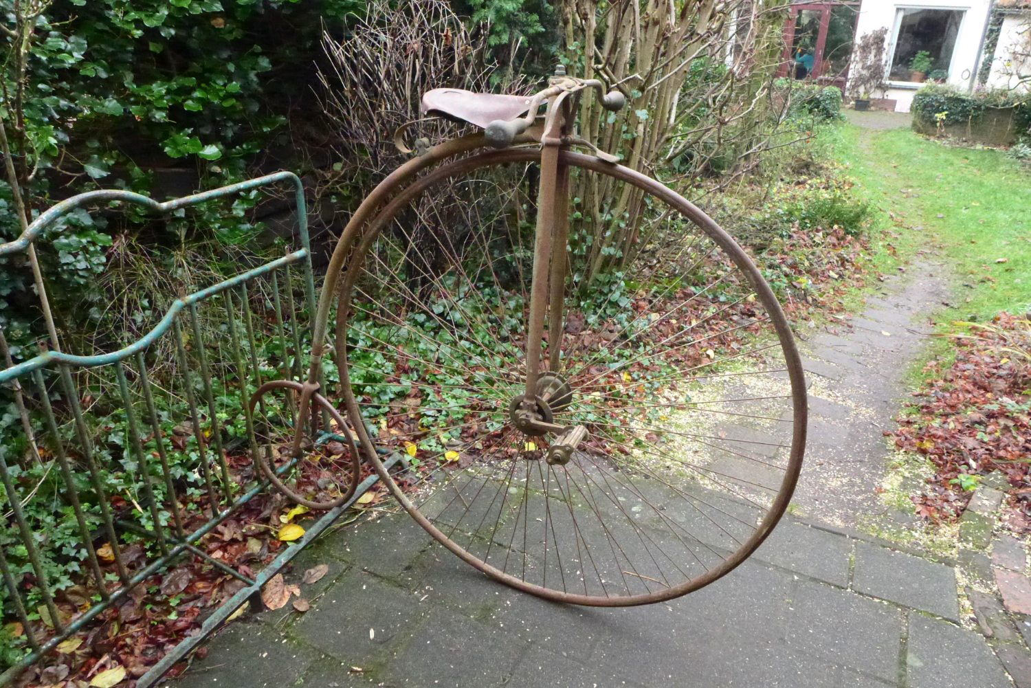

Een van de fraaiste hoge bi`s in de veiling is deze Bayliss Thomas uit Coventry.
Een groot rijwielmerk ,opgericht in 1874 en verloren gegaan in 1914. Bekend zijn de prachtige Excelsior motorfietsen van hen.
De belangrijkste oprichter van het bedrijf Thomas Bayliss was werkzaam geweest bij Coventry machinist Co voor hij samen met John Thomas en John Slaughter het bedrijf Bayliss Thomas &co , of ook bekend als Excelsior works begon.

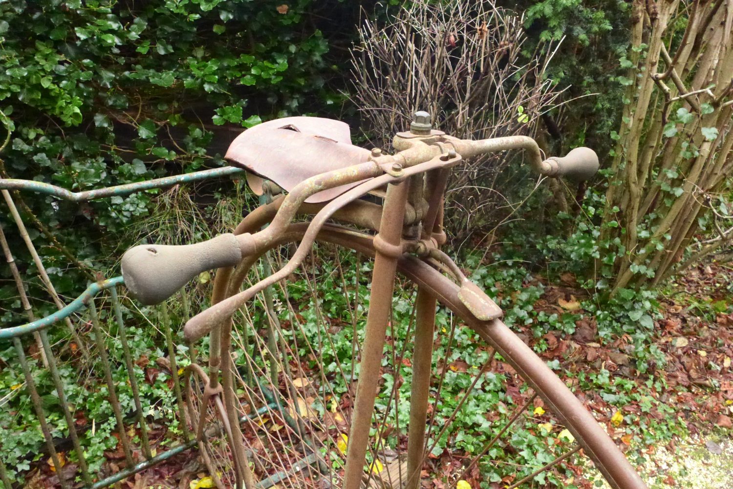

Bierpul oliepotje
Bierpul oliepotje

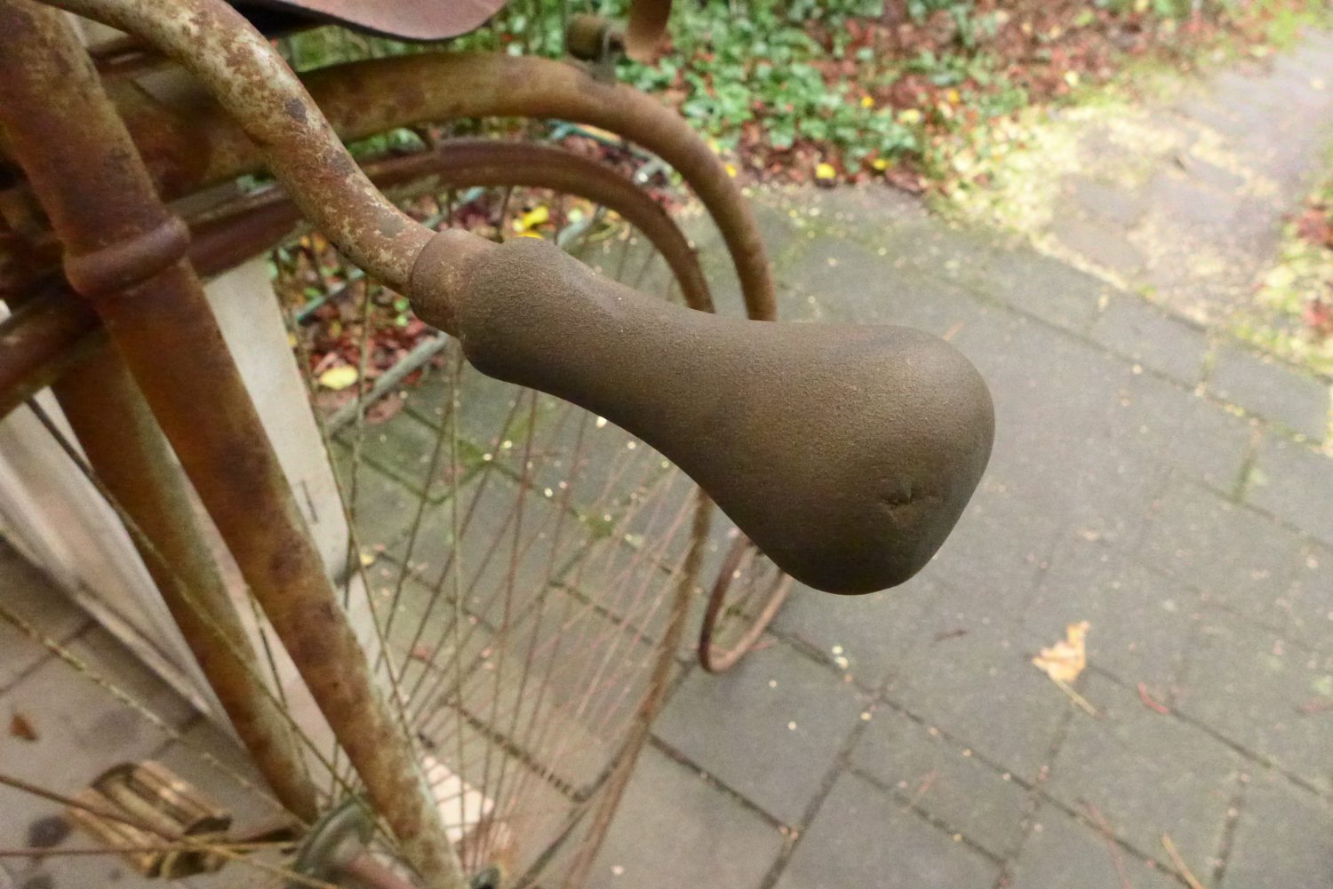

leder beklede handvatten

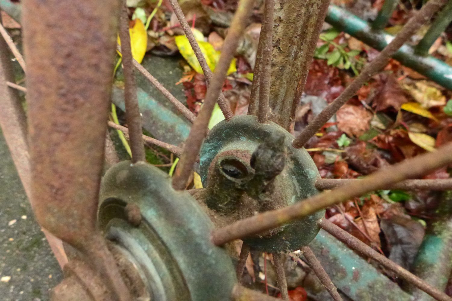

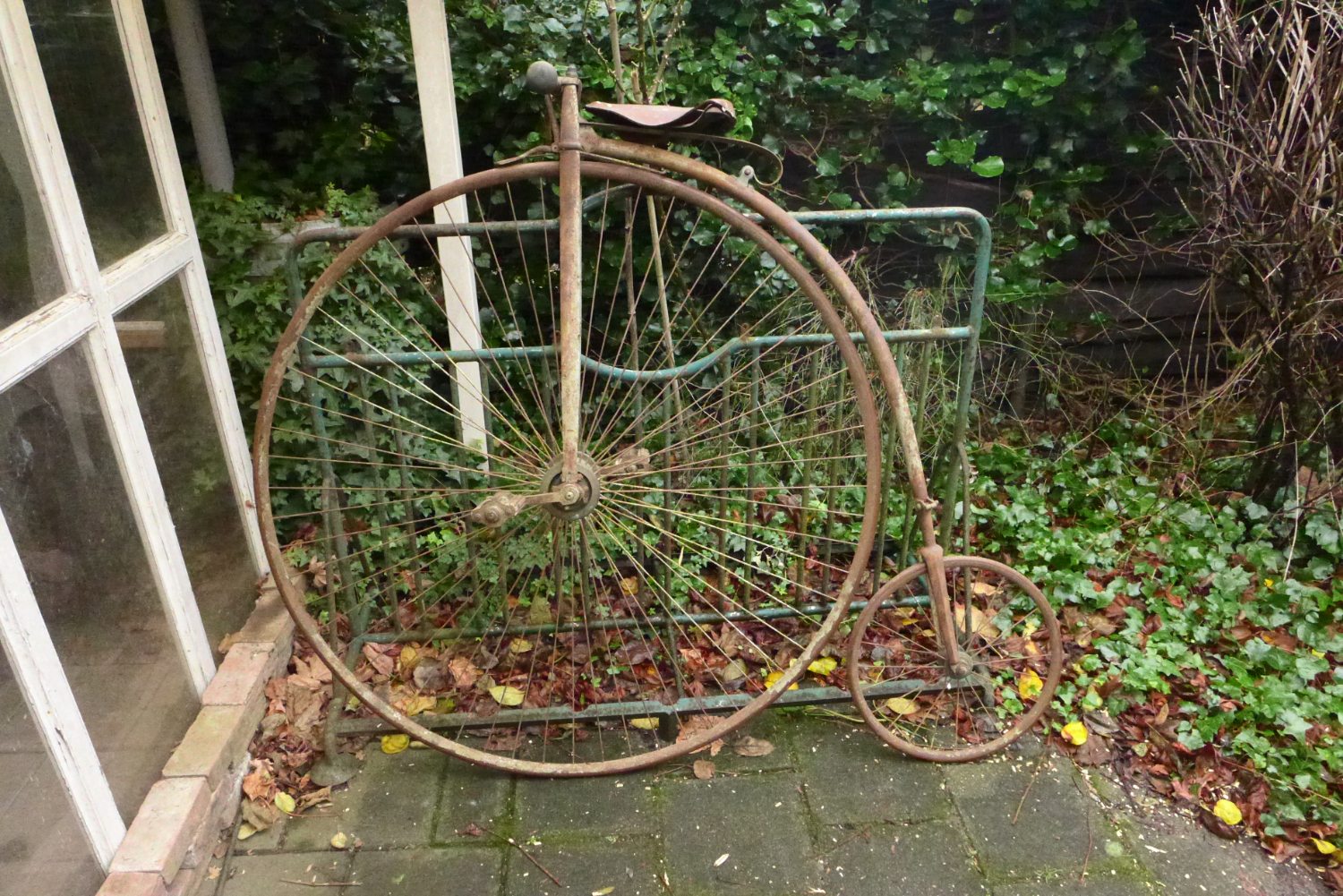

Deze Bayliss Thomas is op het zadeldek na geheel compleet en origineel. Weer eens wat anders dan de wrakjes waarmee ik meestal start.
Het is een fiets speciaal voor de Amerikaanse markt vervaardigd.

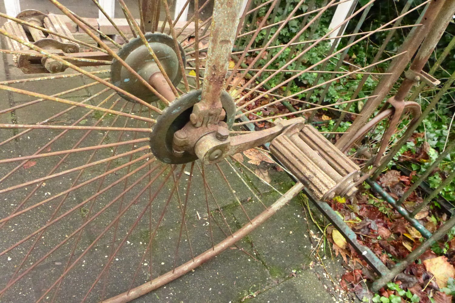

Dat betekent mogelijk iets dikkere spaken dan voor de Europese markt maar helemaal zeker ben ik daar niet van. Voor het overige zie ik geen verschil met de Europese fietsen . Eigenlijk moet je twee van die fietsen naast elkaar hebben staan om het verschil te kunnen ontdekken.
De fiets is erg roestig en was origineel geheel vernikkeld. Ik ga waarschijnlijk de fiets wat blanker poetsen en de lagers schoon maken.

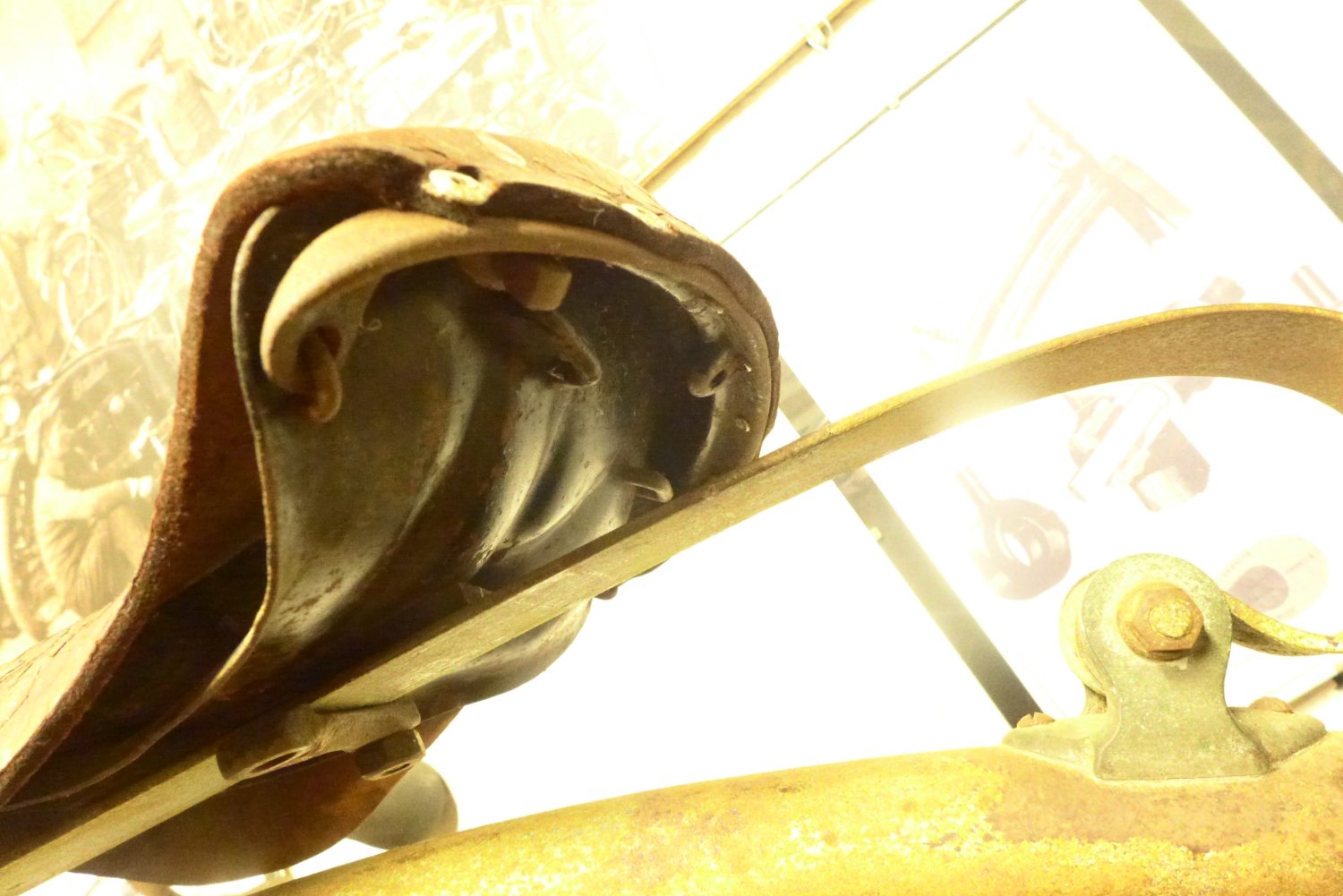

De popnagels in het zadel mogen nog vervangen door echte klinknagels maar het leer laat ik waarschijnlijk zo zitten.
Het zadel heeft aan de achterkant een spanmechanisme.
Het leer zou best wel eens origineel kunnen zijn omdat ik geen andere gaten zie dan die voor het frame bedoeld zijn.

Mooie complete machine Maarten, dat wordt weer super !

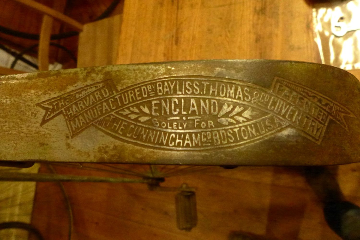

Wat is die inscriptie weer mooi geworden zeg!

Geweldig toch dat ze vroeger zo'n mooie gravering konden maken. Werd het geëtst?
Goed dat het ijzeren zadelframe er ook nog bij is. Dit is een goede basis om het Lamplugh & Brown zadel weer compleet te maken.

Het zadel, Bart, is nog een beetje de vraag. Het onderstel is inderdaad uitstekend uitgangspunt maar de beugel aan de achterkant om het zadel te spannen maakt dat ik denk dat het een Amerikaans zadel is en dan misschien zelfs het leer origineel is. Of misschien ook niet. Ik ben er nog niet uit.
Ja de inscriptie is super. Ik had ook niet zoveel historisch kloppend verhaal verwacht Maarten.
Echt een fiets voor de Amerikaanse markt! Het oppoetsen van het embleem is de richting waarin ik ook denk wat betreft de rest van de fiets.
Niet helemaal kaal glanzend staal maar wel meer staal zichtbaar maken. Dat erg roestige bevalt me toch minder.

Dit is een relatief kleine fiets Hans; 50 inch.

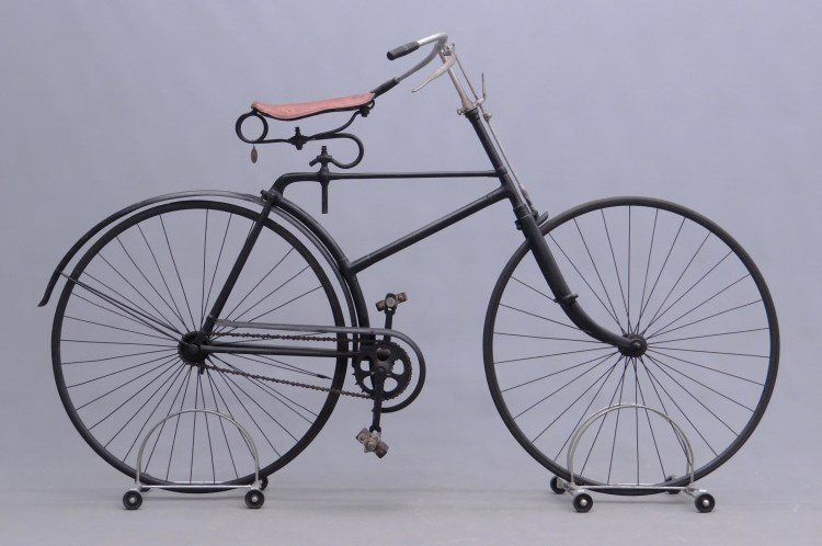

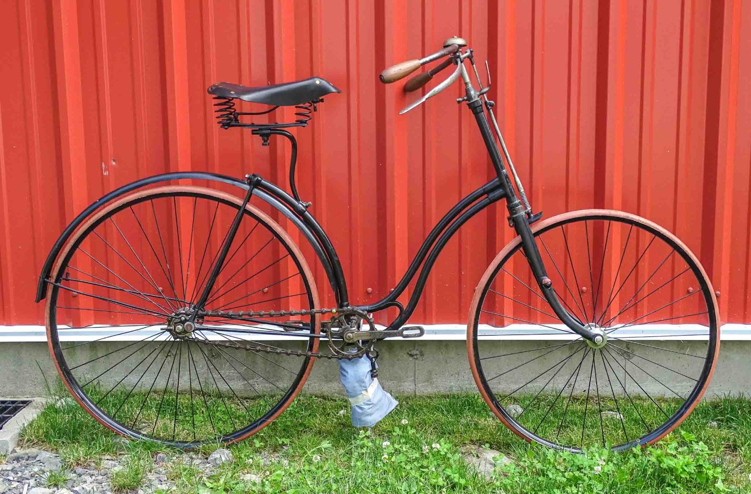

Vorig jaar een Singer damessafety: totaal buiten bereik geraakt tijdens het bieden.

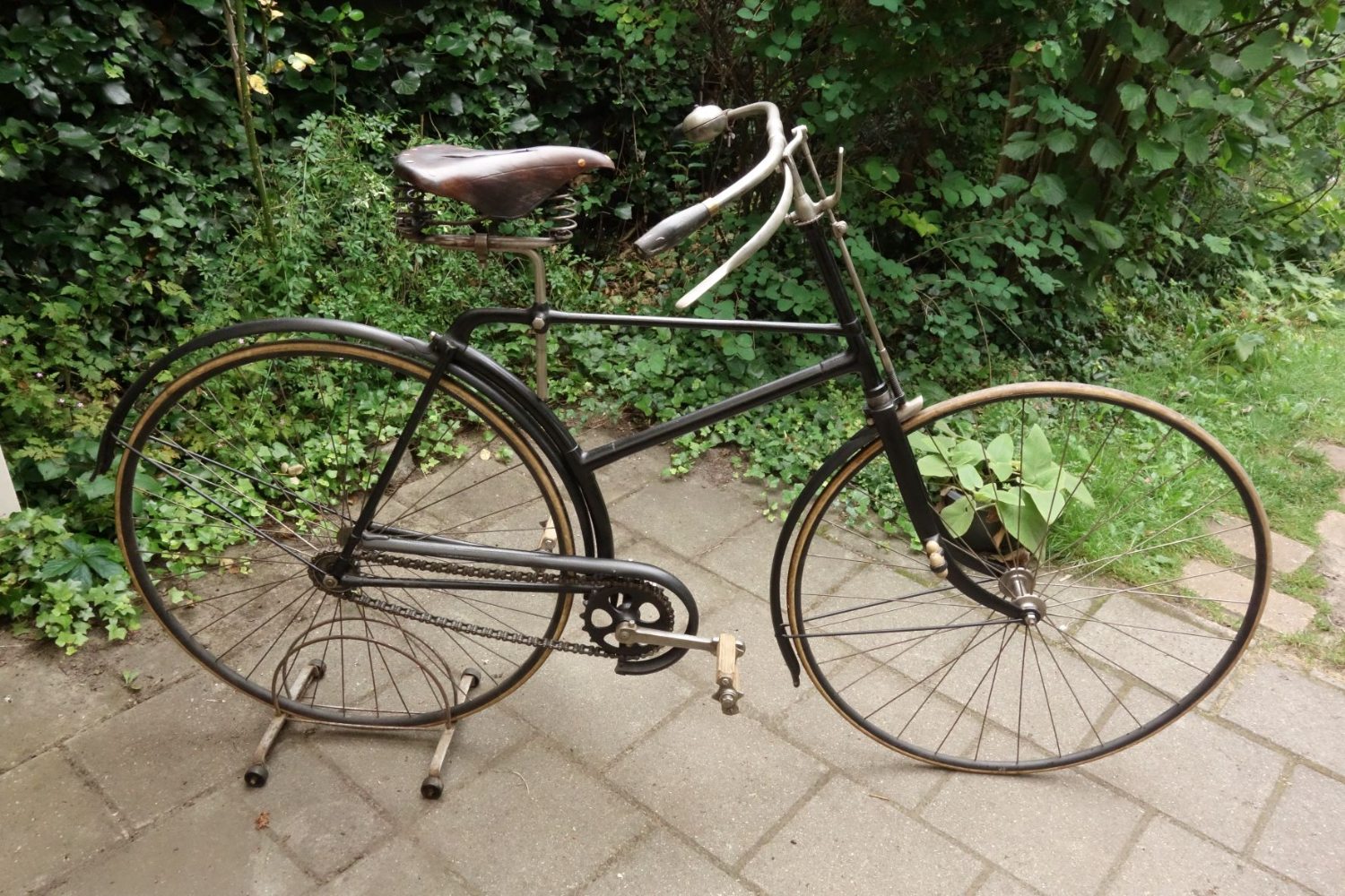

Eerder mijn Singer safety, die is ook van copake.
Weet nu niet meer voor hoeveel maar ik was totaal verrast de fiets te hebben gescoord toen.
