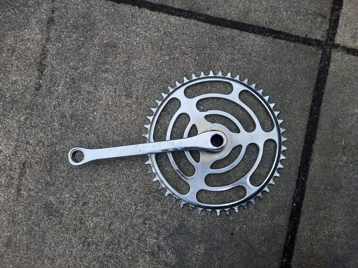

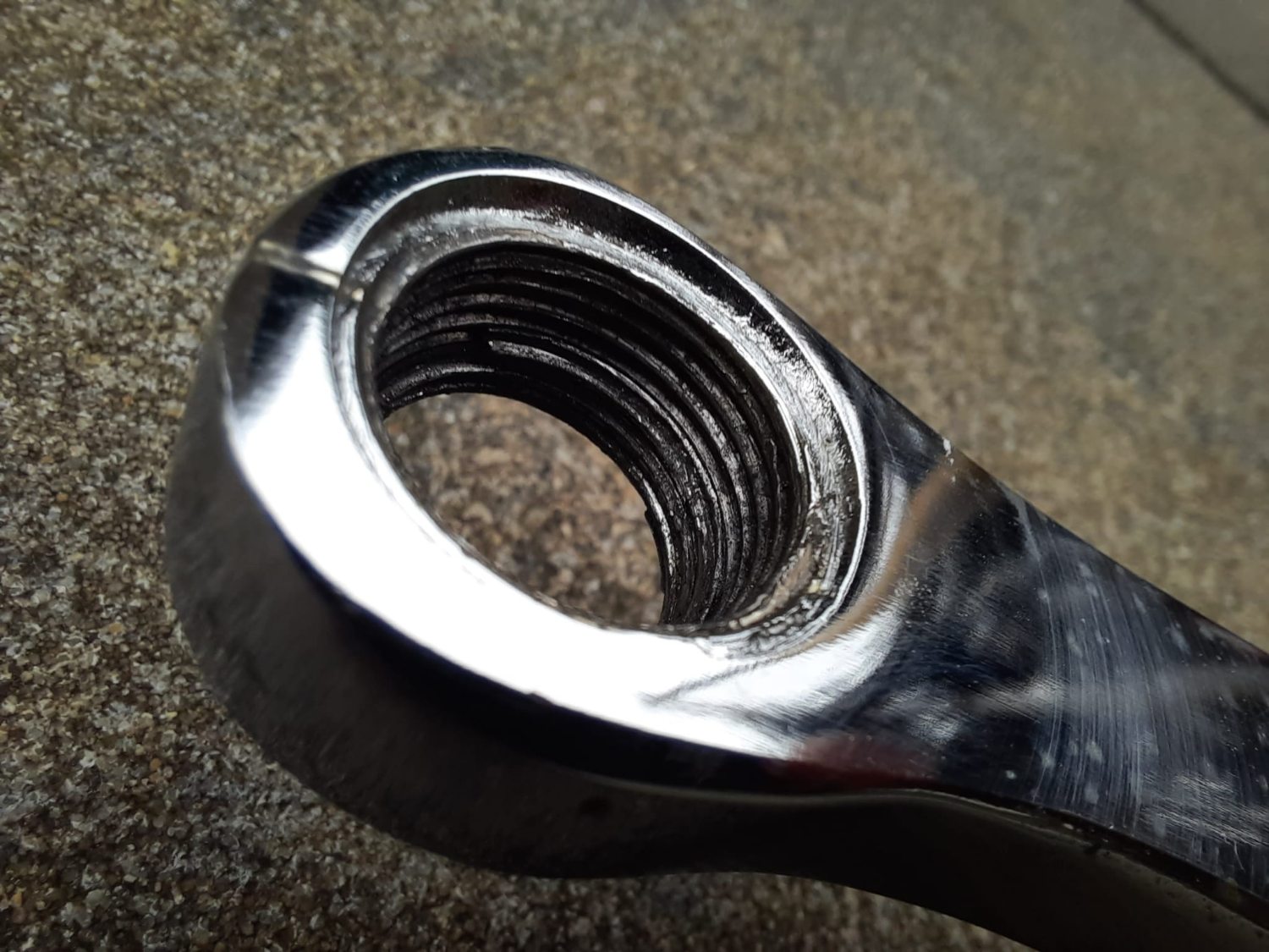

Het schroefdraad van de crank van mijn Fongers HZ 60 bleek beschadigd te zijn. Het pedaal is niet meer vast te draaien.
Heeft iemand ervaring met het repareren hiervan?
Ik zag dat er pedaal draadbussen te koop zijn. Misschien is dit een goede optie?

Hoi Roy,
Dit systeem werkt prima; maar niet elke fietsenboer heeft het in de gereedschapskist.
Ik heb het wel maar woon in het diepe zuiden des lands.
Als je langs komt, maak ik het wel.
Groet, Wiel

Ik heb wel eens met zo'n speciale tap, die eerst ruimt en daarna een overmaat voor de draadbus tapt, gewerkt. Het moet wel heel recht gaan, anders zwabbert je pedaal een beetje. In staal ben je wel wat langer bezig dan in aluminium.

Zo'n ruimer schiet in aluminium al geen donder op, en als ik moe wil worden ga ik liever fietsen ;) Ik span de crank wel op de freesbank. Maar inderdaad, overmaat gat boren, schroefdraad tappen en de verloopbus er met loctite inzetten, en de bus op maat inkorten.
Als het chroom niet meer belangrijk is, kun je ook de draad opsolderen met messing en weer opnieuw snijden

Bedankt voor de reacties! Eens kijken of ik het op deze manier voor elkaar kan krijgen.
