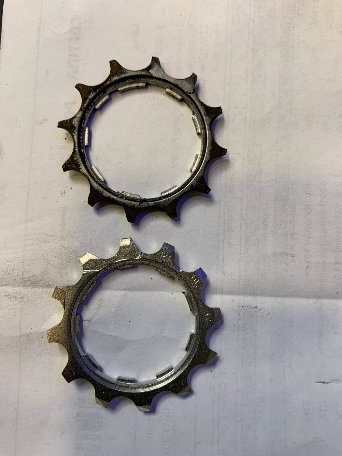

Moderne tandwielen slijten nog sneller dan oude. Ik had liever aan mijn oude fietsen gewerkt, maar onderhoud aan mijn speed pedelec was nodig. De ongelukkige tandwielverhouding 46x12 zorgt ervoor dat het kleine 12-tands kransje snel slijt. De foto hieronder laat zien wat er na een jaar fietsen nog van het kransje over was. Gelukkig kan ik de kransjes los kopen en zodoende moet ik niet de hele cassette vervangen.

Tjonge, dat is een stevige slijtage. Weet je hoeveel kilometer het tandwiel meegedraaid heeft? 12 ten opzicht van 46 lijkt mij ook voor extra slijtage zorgen. Ik heb zelf 44/20 op mijn Azor en na zo'n 14.000 a 15.000 km ben ik nu toe aan een vervangend setje van voor en achter, plus ketting.

Fredkorpel schreef: 25 jan 2025, 18.08 Moderne tandwielen slijten nog sneller dan oude. Ik had liever aan mijn oude fietsen gewerkt, maar onderhoud aan mijn speed pedelec was nodig. De ongelukkige tandwielverhouding 46x12 zorgt ervoor dat het kleine 12-tands kransje snel slijt. De foto hieronder laat zien wat er na een jaar fietsen nog van het kransje over was. Gelukkig kan ik de kransjes los kopen en zodoende moet ik niet de hele cassette vervangen.
In een volgend vrij weekend is de Empo 1958 aan de beurt 🙂
Proest. Bij mij gaan die kransjes in bijna maagdelijke staat in de ton, bij echte fietsers verslijt de cassette wel ergens in het midden ;)

Ik neem aan dat een middenmotor eraan heeft lopen trekken?

Ik heb er 10.000 km mee gereden. En ik heb een achterwielmotor.
Ik zou ook liever in het midden van de cassette fietsen, maar dan moet het voorblad veel groter worden en daar is geen plaats voor onder het kettingscherm. Die kransjes kosten maar 4 euro, dus dat zijn de kosten niet. De ketting is nog het duurst. Het voorblad was nog in goede staat. Misschien is dat bij de volgende ronde aan de beurt.
Op mijn oldtimers wordt niet veel gereden. Wanneer daar een nieuwe ketting en eventueel tandwiel op gezet wordt, moeten die nooit meer vervangen worden.

Toch vind ik sommige discussies over wat door de jaren heen is veranderd wel interessant. Dus wat was vroeger beter en wat nu.
Oude stadsfietsen hebben een brede ketting en moderne vaak een smalle, dus meer slijtage.
