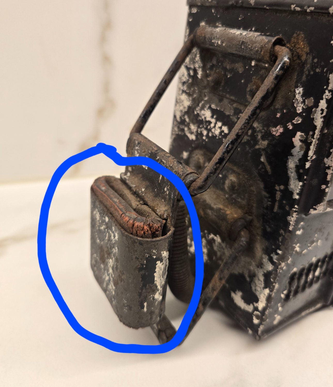

Hallo,
Ik zoek voor een gerestaureerde safety lamp nog een nieuwe rubber. Iemand die weet waar dit te verkrijgen is? Of hoe je dit zelf maakt?
Foto als voorbeeld.
Alvast bedankt

Je zou een stukje binnenband van een auto kunnen proberen. De kleur is anders maar ik verwacht dat het niet opvalt.

Er zijn een heleboel siliconen achtige gietmassa's, en je zou ook get gat vol kunnen spuiten met Sikaflex oid. Oppervlak waar het niet aan moet hechten afplakken, invetten etc

Ik zou een stuk uit de wang van een oude buitenband knippen en die er dubbel gevouwen in doen.
kiezen uit een paar kleuren is dan mogelijk!

Ik heb ooit een blok rubber bij een fabriek gehaald, omdat het rubber van mijn zweefzadel vervangen moest worden. Met goed scherp gereedschap is dat prima om maat te maken…
Misschien heb ik nog een stuk liggen. Als je belangstelling hebt, ga ik zoeken.

Of natuurlijk een ander soort rubber slang, waar je een stukje uit kan knippen. Als je qua maat maar goed uitkomt.
