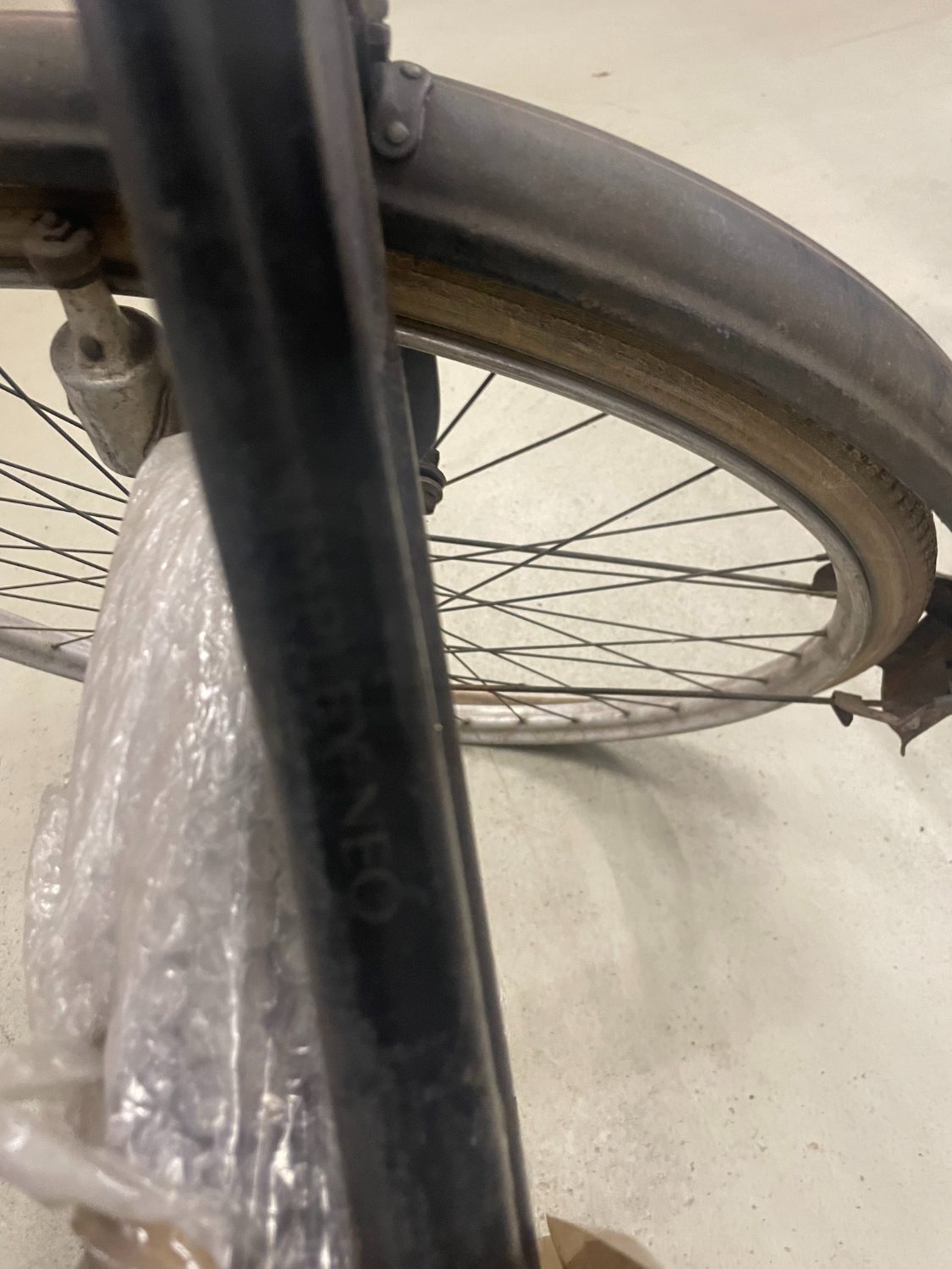

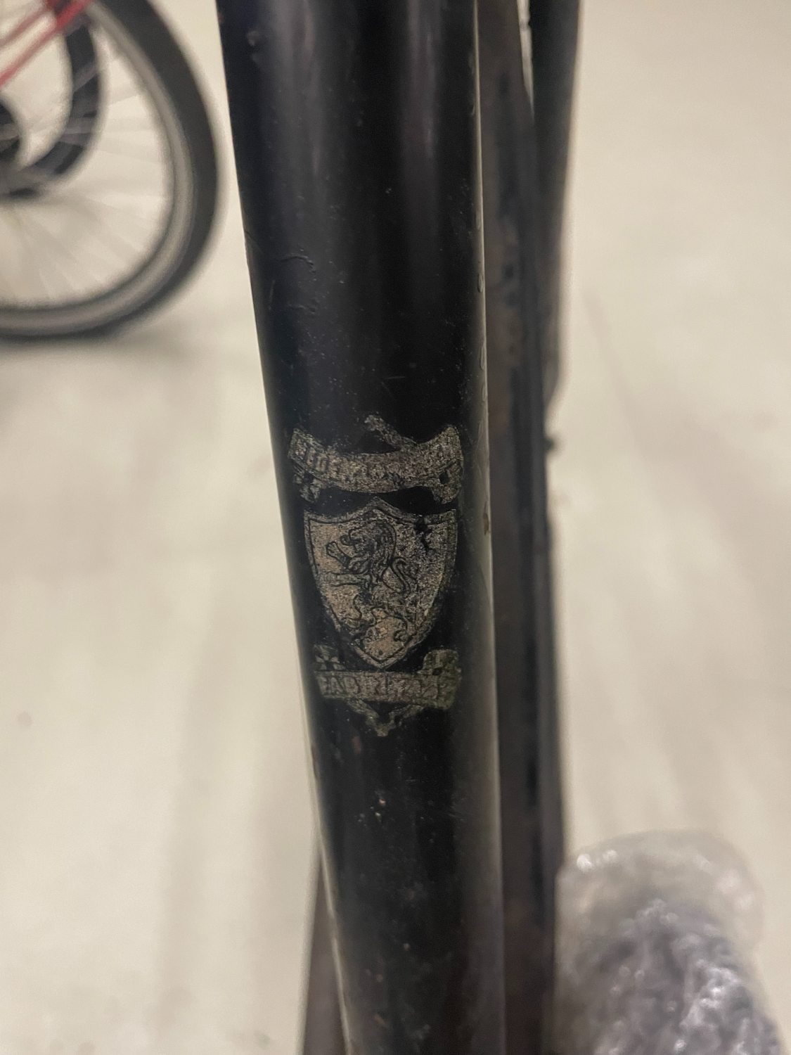

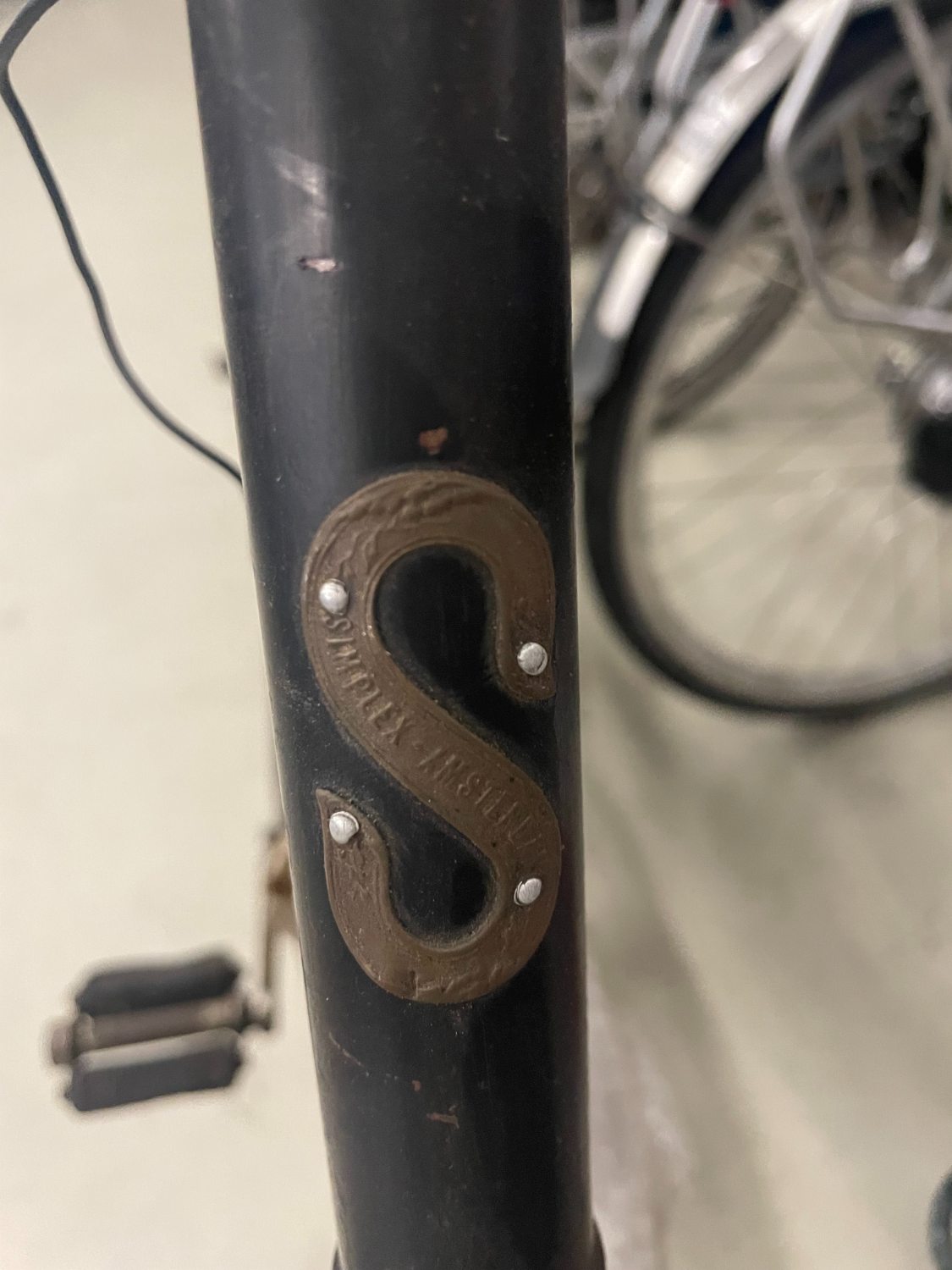

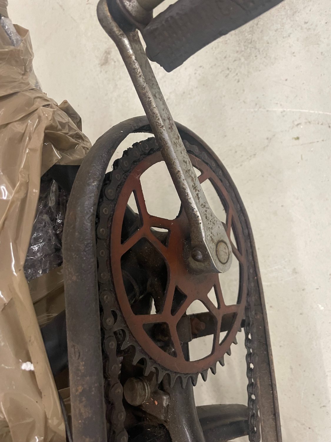

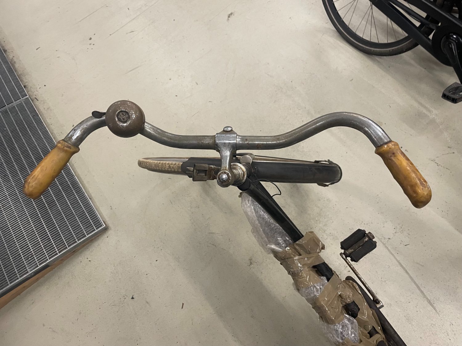

Ik heb een damesfiets van Simplex gevonden waar ik mee aan de slag wil. Graag ontvang ik advies / feedback. De fiets ziet er nog goed en behoorlijk origineel uit. Op de ronde buis staat Simplex Neo. Verder de bekende spatbordbeugeltjes, balhoofd- en achterspatbordplaatje (de 'S'), vorm van de spatborden en bagagedrager, etc.. Zie de foto's.
Het stuur ben ik niet helemaal zeker van. De fiets lijkt nog het meest op de Simplex Neo zoals die in de brochure staat van 1952 - met aluminium velgen - maar dan met een stuur dat op de sportmodellen zit (verstelbaar), overigens met een Simplex bel (wist niet dat die bestonden). Ik weet ook niet of het crankstel origineel is.
Ik ben heel benieuwd wat jullie indruk is.
Helaas ontbreekt de kettingkast, dus als iemand iets heeft liggen, dan houd ik me van harte aanbevolen.

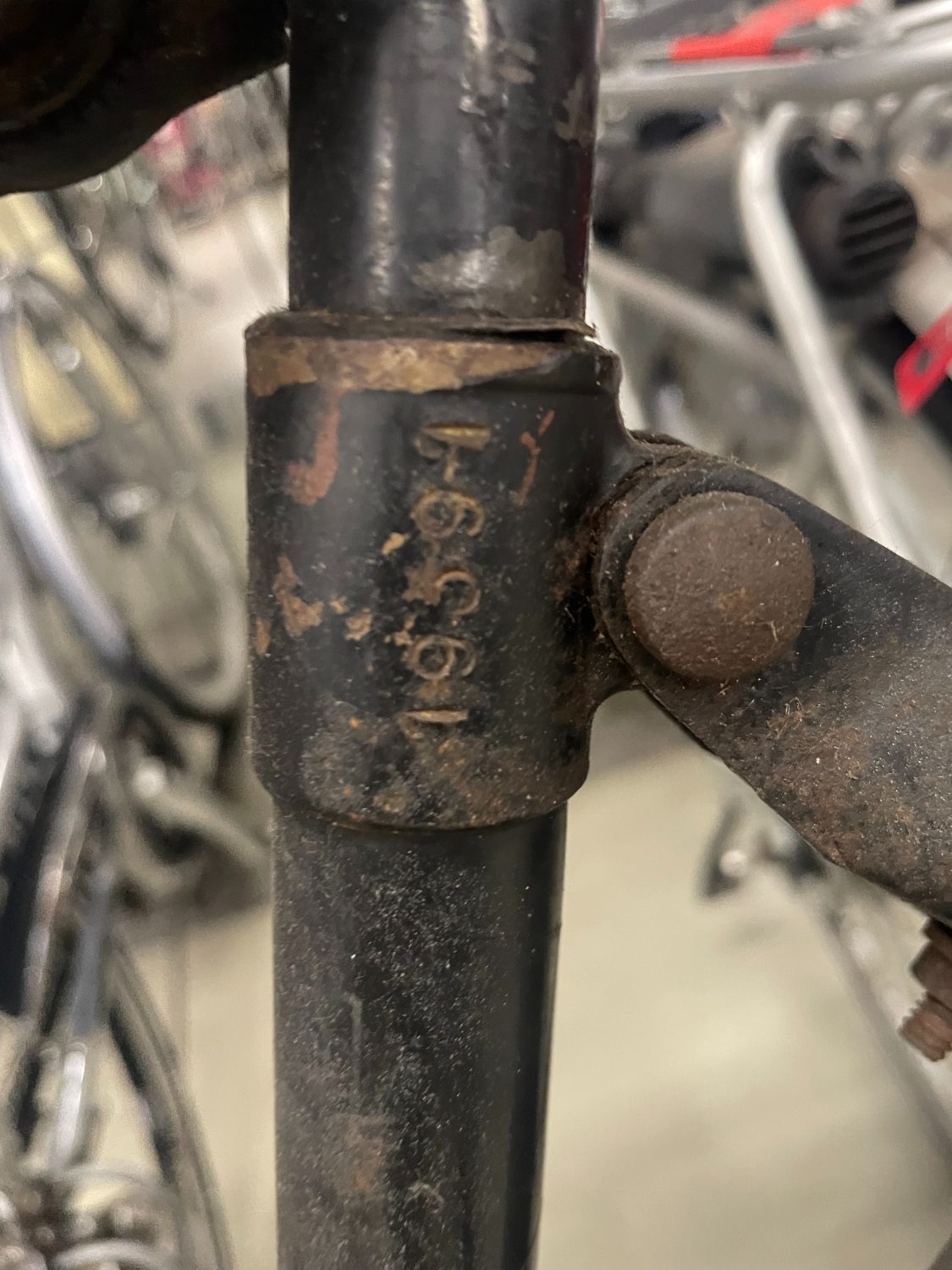

Datering op basis van framenummer is lastig want 5-cijferig. Mijn inschatting is begin vijftiger jaren. Dat is ook gebaseerd op andere kenmerken:

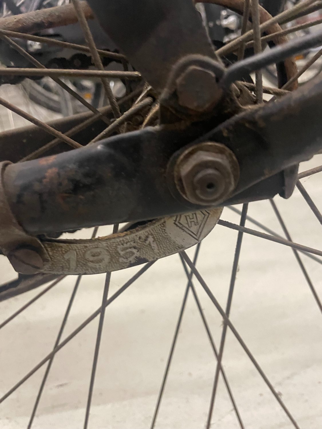

- Op de remhevel staat 1951. Dat moet haast wel een jaartal zijn. Iemand trouwens een idee wat het merk is? Bij de letter 'H' moet ik aan Husqvarna denken maar ik zie daarvan alleen afbeeldingen waar de naam volledig op staat.

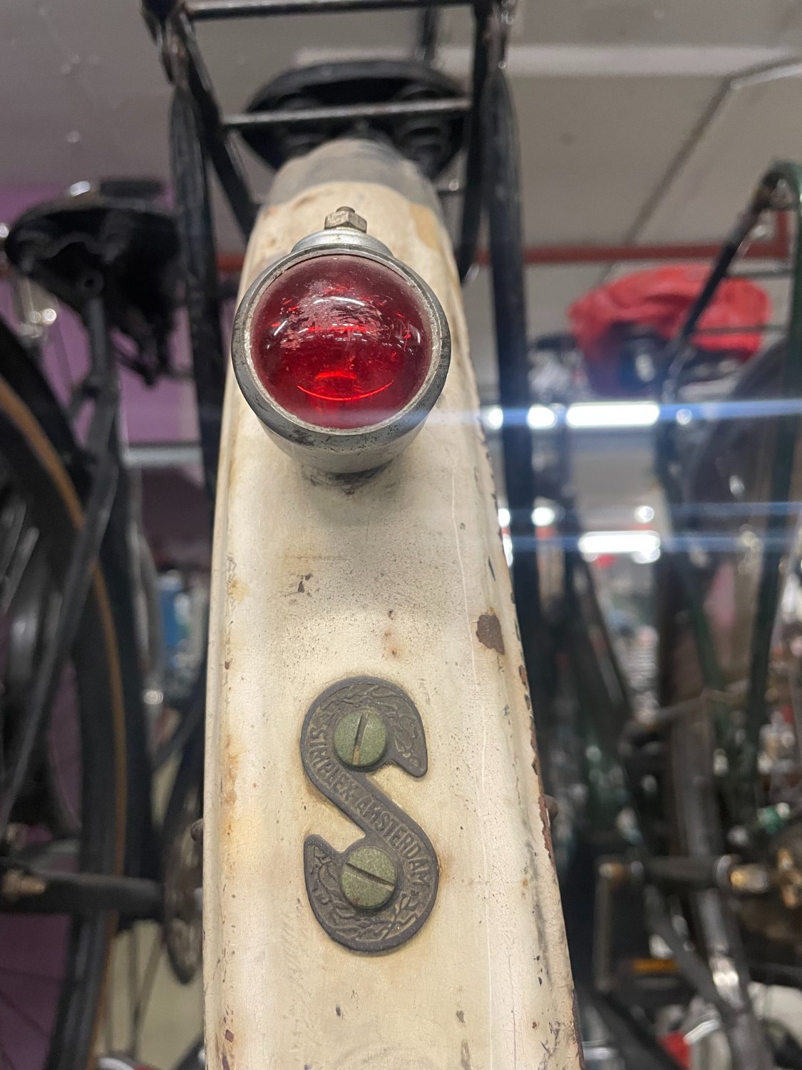

-Zoals hierboven gezegd heeft de fiets veel overeenkomsten met het model dat in de Simplex-brochure van 1952 staat, t/m het achterlicht (en geen voorlicht).
Ik ben benieuwd naar jullie reactie.

leuke fiets zeg, ik ben geen jaar tot jaar kenner, maar in mijn optiek past het allemaal mooi bij elkaar.

Dank voor het advies. Kettingkast frame is 69cm lang, 22cm hoog waar die bij het kettingblad voor bevestigd is.

Zou de 'H' misschien van Husqvarna kunnen zijn?
Re: Simplex Neo (dames)
@ Dirk, dat was ook mijn eerste gedachte maar bij Husqvarna staat meestal de hele naam om de remhevel. Bovendien is het Husqvarna logo ook anders: met drie tandjes bovenop…

Dat is nog een knappe Simplex.
Als Simplex verzamelaar durf ik te zeggen dat alle kenmerken richting een bouwjaar van rond 1950 wijzen. Dus ‘1951’ op de remhevel lijk mij ook het bouwjaar. De naam ‘Neo’ (het budgetmodel van Simplex) werd korte tijd later vervangen voor de naam ‘Populair’.
